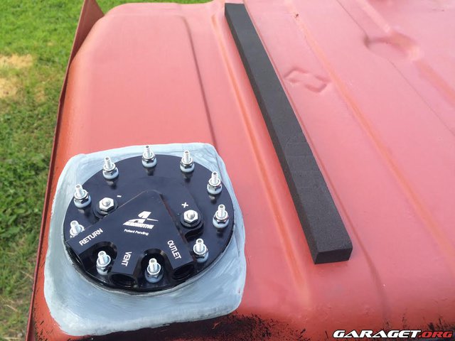

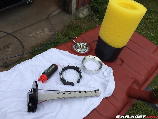

Ikväll så har jag monterat Areomotive Phantom bränslepump, en innovativ lösning där man gör om orginaltanken till racetank. cool
https://www1.garaget.org/gallery/images/171/170749/170749-b7d32878ed49b5ac443b4f811682c6e2.jpg
Så här ser kitet ut i sina delar, det svarta längst till höger som den gula foamen står i är så att säga skvalpskydd och sump. Ser till att pumpen alltid jobbar i bränsle hur mycket man än svänger och gasar. big_smile
https://www1.garaget.org/gallery/images/171/170749/170749-760df603a965900a91f86ff28df22859.jpg

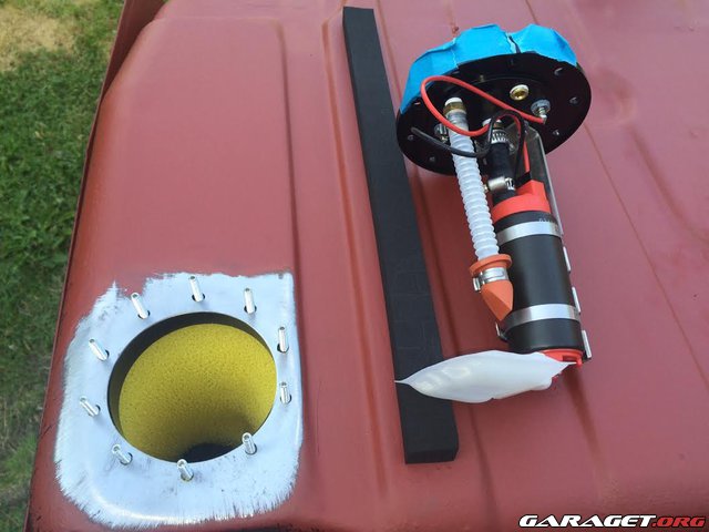

Hål upptaget i tankens högra främre hörn och monterat ihop kitet. Det som fattas på bilden är den megatjocka tätningen som skall va mellan tanken och bränslepumpshuset, tar ut rejäla ojämnheter.
https://www1.garaget.org/gallery/images/171/170749/170749-3f4b0e63b25bb2426817981305e4fe65.jpg
Allt monterat och klart, ska på svart färg på tankens översida bara sen är det dags för montering. smile

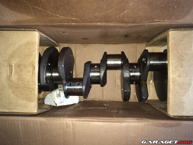

Äntligen så kom min vevaxel, har varit en lite nervös väntan. Eftersom veven är balanserad med prylarna som jag redan fått hade det varit mindre kul om den försvunnit i frakten. Är en Scat 4340 smidd vev med 4.250 slag, blocket ska borras .030 så sammanlagt blir det 489 kubiktum eller ganska så precis 8 liters slagvolym.

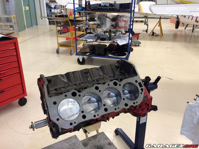

Har samlat på mig nästan allt till motorn nu, fått blocket borrat, toppdeckat och arborrad så nu ska allt plockas ihop.

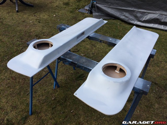

Har plastat upp nya nederdelar till dörrsidorna och de ska folieras. har även införskaffat mig en symaskin så nu ska jag sy inredningen själv. Hade tänkt lämna iväg detta först men bestämt mig för att göra detta själv. Vitsen med bygget är ju att lära sig nya saker och inredning är nåt nytt för mig.

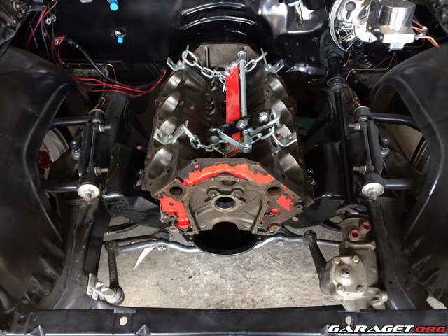

Block och låda på plats för kontroll av pinjongvinkel, har justerat in bakaxeln så det är mindre än en grads skillnad mellan vevaxeln och pinjongaxeln.
https://www1.garaget.org/gallery/images/171/170749/170749-b9c706b4be5ba6baa31f6516ef7fd0fa.jpg
Blocket har åkt ur igen för att bli en komplett motor men lådan får snällt stanna kvar, är en TCI Street Fighter.

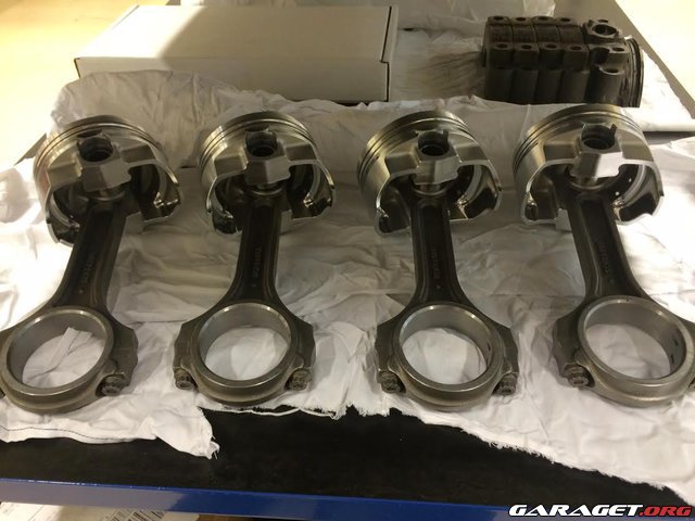

Kolvar och stakar ihopmonterade, dessa är till vänstra sidan. Har även hunnit med att kontrollera frigången till blocket idag, visste inte hur nära de roterande prylarna skulle komma tack vare strokad vev. Behöver inte slipa på nåt ställe i blocket, var gott mått överallt. smile

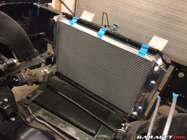

Har dragit el till bränslepumpen och så har jag börjat att passa in den nya kylaren, hoppas att motorn ska få kylning så det räcker.
Har gjort klart fästen i botten, nu ska jag fixa till en plåt så den blir fixerad på ovansidan oxå.

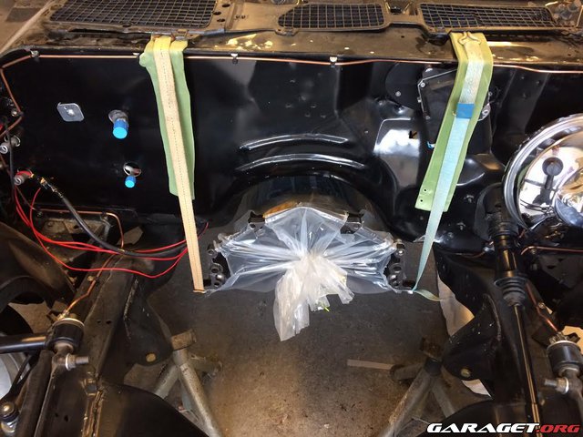

https://www1.garaget.org/gallery/images/171/170749/170749-d49f60821e77438afea00fc4d39e8998.jpg

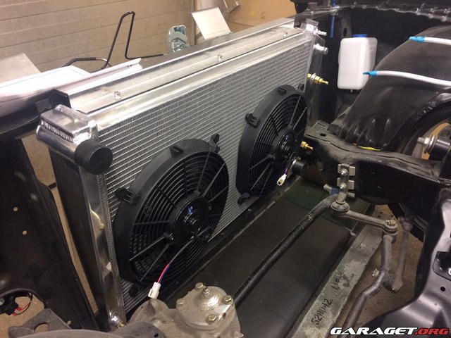

Två 12" elfläktar monterade, väntar på termostatenheten så jag kan dra elen oxå.

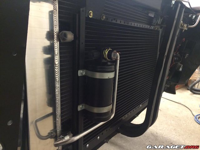

Kondensorn monterad, tog ett kit som passar till Camaro, lite modifiering av fästena bara. smile

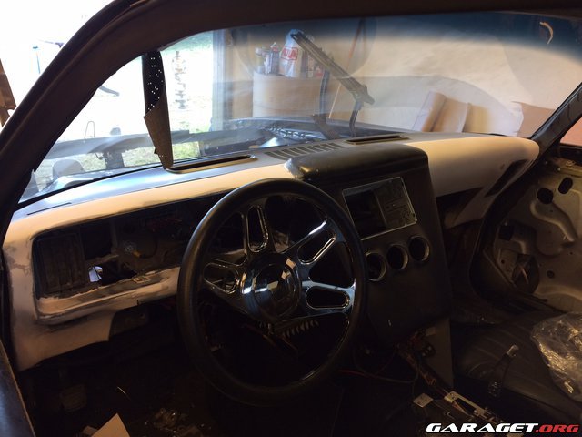

https://www1.garaget.org/gallery/images/171/170749/170749-d282339ecfd7fbd9d5467e0139baba08.jpg
Instrumentbrädan sydd och monterad, är som sagt version 1,0 det här. Kommer att göra om detta nån vinter men den får duga så länge.

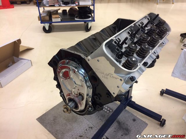

Motorn börjar ta form den oxå, provmontering av ena toppen. Ska köpa modellera nu och kolla frigång mellan ventiler och kolv.
