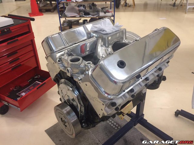

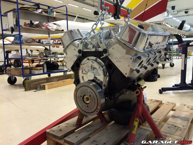

Motorn börjar ta form den oxå, provmontering av ena toppen. Ska köpa modellera nu och kolla frigång mellan ventiler och kolv.
Ett tips är annars att montera "hushållsfjädrar" istället för ventilfjädrarna och använda en indikatorklocka på ventilskaftet för att mäta spel mellan kolv och ventil. Tycker det är enklare istället för att hålla på och kladda med lera, speciellt om du har för tight spel och måste mäta flera gånger smile
Tackar för tipset men jag tog till leran iaf, måttet mellan ventiler och kolv var 5mm så det klarar sig. smile

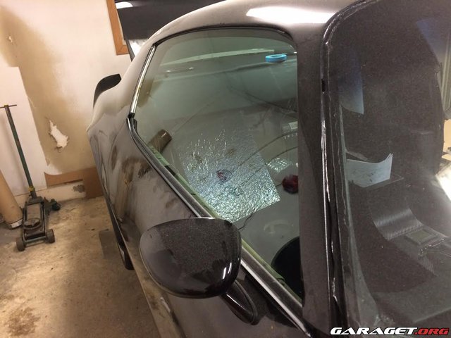

Justerat dörrutorna och höll på att få psykbryt, hur man än gjorde i början så var det nån liten glipa där regnvatten skulle kunna ta sig in. Fick ge upp och satte mig vid TV:n men kunde inte släppa den förbaskade rutan så jag gick ned igen. Tittade på eländet och hur man skulle få skiten där den skulle va, efter lite justerande till trillade poletten ned. Trägen vinner för helt plötsligt satt rutrackarn som en smäck mot gummilisten och följde takkanten till min belåtenhet. big_smile

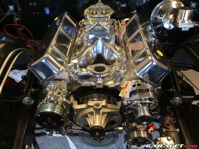

Motorn börjar närma sig slutskedet, snart dags och fylla upp motorrummet. smile

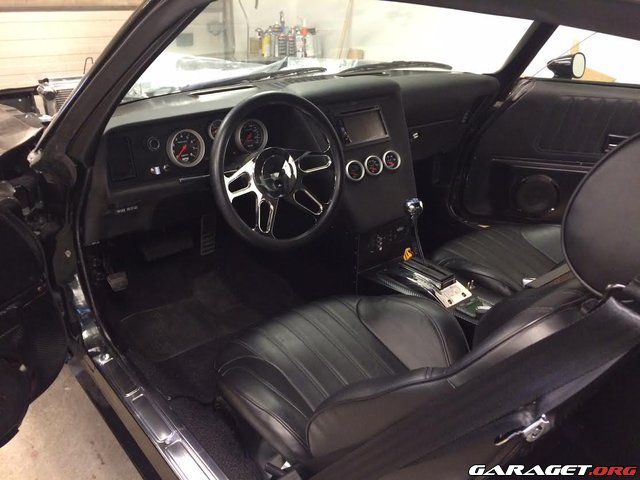

https://www1.garaget.org/gallery/images/171/170749/170749-bb212d3a6d018d7560b5b947265d1ab4.jpg
Inredningen är klar, kommer att göra om den någon vinter men den funkar så länge.

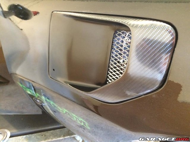

Har folierat luftutsläppen på framskärmarna och monterat galler, det som är kvar är sidoblinkers. Är ju inte orginal med blinkers där på Firebirds men jag vill att det ska synas åt vilket håll jag ska. Har hitta pyttesmå ledblinkers som man knappt ser och ska sitta i nedre bakre hörnet där hålet är. cool

Udda< foliering men kommer nog bli snyggt då man ser bilen i helhet big_smile
tror jag vet vilka led blinkers du pratar om smile

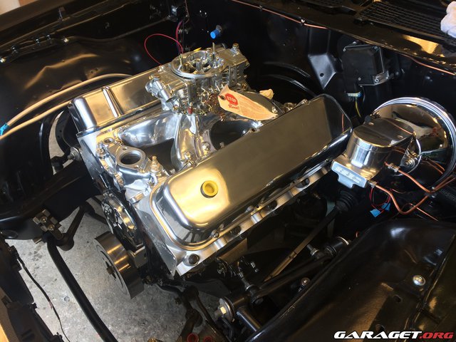

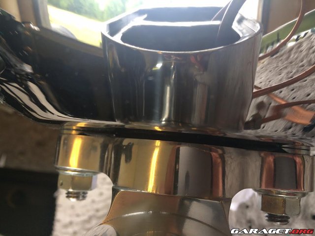

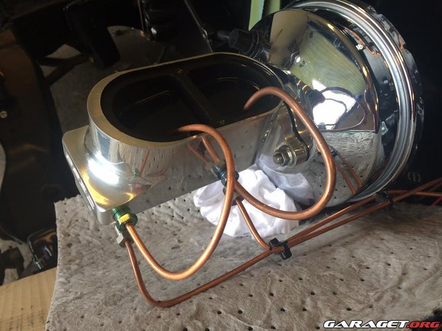

Innan det var dags att sätta motorn på plats skulle jag lufta ur bromsarna, ifall det inte höll tätt någonstans. Betydligt lättare att komma åt medans motorn är ur i så fall.
Luftade huvudcylindern på bänken och monterade den på servon, när jag sen pumpade bubblade det i bakre kammaren. Hmmm! Har hört att det ska va knepigt att få ur all luft ur denna så skruva loss och tillbaks i skruvstädet, kom några bubblor till och sen var den luftfri. Tillbaks i bilen och tryckte på pedalen och då bubblade det igen, va ända in i h-vete! sad Ur med cylindern igen och lufta igen, kom några sporadiska bubblor men inget mer. Monterade igen och tryckte på pedalen och det var återigen som en liten kokande gryta???
Nu började jag ana skit, fortsatte och pumpa och det bubblade på men nivån sjönk inte i behållaren. Hade det varit instängd luft så skulle den evakuerade luften blivit ersatt med vätska. Konstaterar att den nya cylindern tar på nåt sätt tjuvluft, men hur??? Det fanns inget som indikerade vätskeläckage, plockade isär huvudcylindern men hittar inget fel.
Nu fick de grå cellerna jobba på för att börja förstå händelseförloppet. bara för att utesluta saker och ting monterade jag distanser (planbrickor) mellan huvudcylinder och servon. Häpp så funkade det utan att det bubblade i bakre kammaren!!!
Det som hänt var att det blivit så bra passning mellan huvudcylinder och servo att när man trampade ned bromsen skapades ett vakuum bakom kolven som i sin tur sög in luft från servot i utrymmet bakom kolven. När man sen släppte bromsen och kolven återgick pressades luften förbi packningen i huvudcylindern och bubblade ut i bakre behållaren. Tog åtskilliga timmar innan detta fel hittades. hmm
https://www1.garaget.org/gallery/images/171/170749/170749-bc5cdb7cc18fc3cd025fe39b09b35ad7.jpg
Flyttade över med urluftningsrören för att utesluta resten av bromssystemet.
https://www1.garaget.org/gallery/images/171/170749/170749-c133e22161529570d4ca37fc16e7aeb0.jpg
Var nästan på väg och ge upp och beställa en ny huvudcylinder när dessa brickor räddade dagen. big_smile

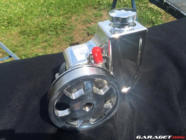

Stötte på patrull igen, min servooljebehållare fick inte plats, den tog i styrsnäckan. hmm Har beställt en fristående behållare som jag får montera på innerskärmen, blir två extra slangar nu men det får jag leva med.
https://www1.garaget.org/gallery/images/171/170749/170749-13844a4417ad867a2523f6fd5c960bd3.jpg
Här är behållaren monterad på servopumpen, surt att den inte fick plats för snygg e den.
