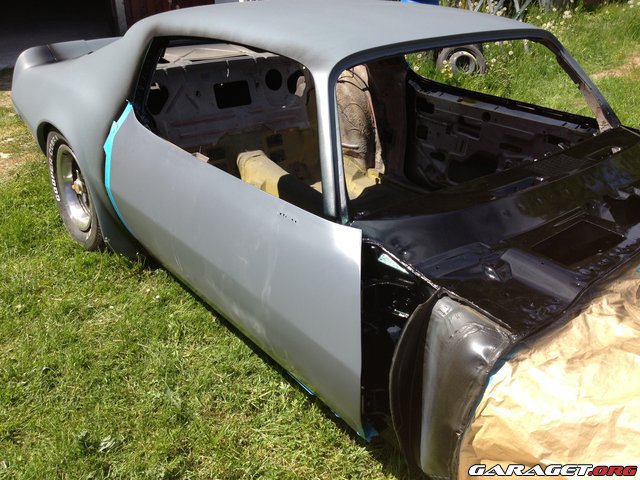

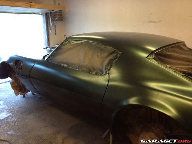

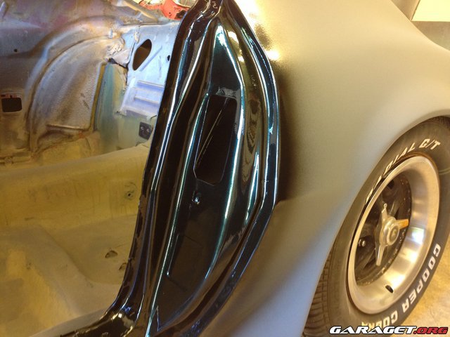

Idag på självaste Nationaldagen så var det äntligen dags att få se den slutgiltiga kulören på bilen, iofs bara på karossens insidor men ändå. lol Först så var det svart basfärg, efter det blev det den gröna ghostpearlen och slutligen rikligt med klarlack. Ser skapligt ut i nyansen och man är väldigt nyfiken att rulla ut i solskenet och se effekten av pearlen. cool
https://www1.garaget.org/gallery/images/171/170749/170749-d83f5e2cfaa373b6879d6d96d1aa9269.jpg

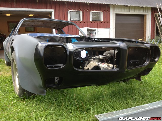

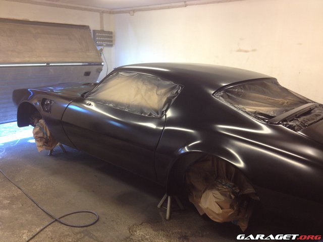

Idag så har jag monterat skärmar och front, blev ju skapligt väder ett par timmar så man kunde rulla ut. smile
https://www1.garaget.org/gallery/images/171/170749/170749-a6e92a993c81ef59e412cdc943bf13f6.jpg

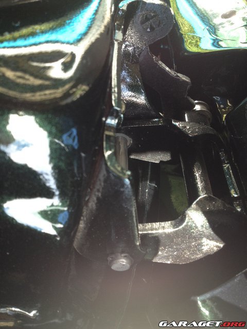

Har du någon detaljbild?
Visst fixar jag en bild på hur gångjärnet ser ut. Är inte så avancerat utan ersatte orginalsprinten med ett ämnesstål som i sin tur är låst med segersäkringar. Finns ett inlägg tidigare där jag har lite bilder på gångjärnet isärtaget. Fjädern är det knepiga sen, jag modifierade en gammal polygrip genom att svetsa på brickor på käftarna. Använde den sen som fjäderkompressor för att få fjädern på plats. Ser att bilden blev upp o ner men man ser ju ändå. lol
https://www1.garaget.org/gallery/images/171/170749/170749-24cf333fd1bafd52695d41a6bb4a8c5a.jpg

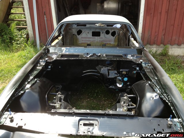

Innerskärmarna på plats. big_smile

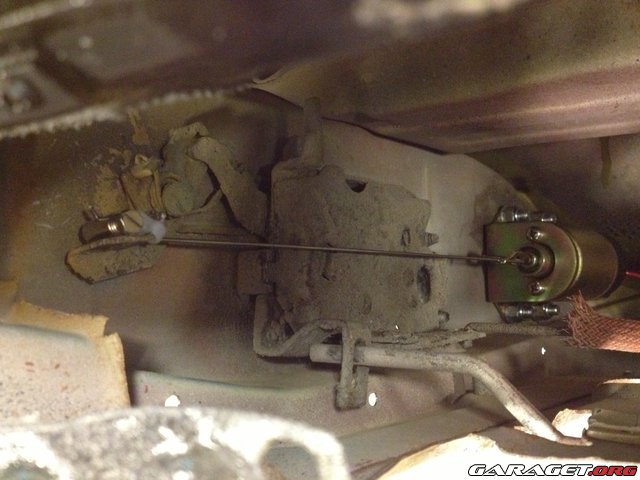

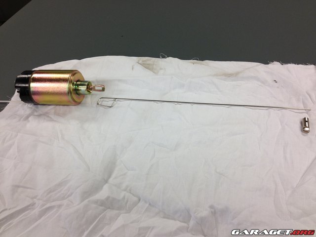

Idag så var det dags att fixa till solenoiderna i dörrarna, hade klurat lite på hur det skulle kunna fungera med öppningen.
https://www1.garaget.org/gallery/images/171/170749/170749-7a5129463262c33fc1343c23739262da.jpg
Här är solenoiden, min egentillverkade "fokkernål" av en rostfri svetspinne och en bromsvajernippel till en moped.
https://www1.garaget.org/gallery/images/171/170749/170749-2f1e93ce111ee8c6d5fd5cb86e8c703a.jpg
Här är det monterat i dörren och bilden är tagen uppifrån. Satte även ett buntband som distans så det blev lite mer hävstångsverkan. Provade med ett batteri och det funkar klockrent. big_smile

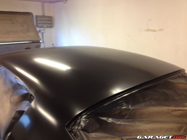

Idag så äntligen var det dags att lägga på den svarta basfärgen, den ser skapligt bra ut nu när man kan börja se slutresultatet. Nu ska basen sätta till sig så jag kan börja maskera innan ghostpearlen ska på, Ska ha Trans-Am text på framskärmar och bakspoiler. Maskerar detta innan pearlen ska på så det blir en text som syns först när den står i solen och resten av det svarta skimrar i grönt.
https://www1.garaget.org/gallery/images/171/170749/170749-e35bd8c3b6ce752e153cfb23437096a8.jpg
Knappt en timme sen jag lackade den.

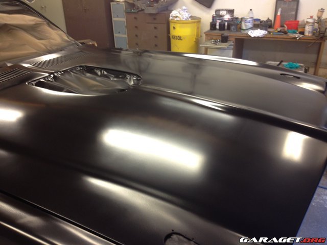

Blev nästan helt dammfri, man behöver ingen "fancy" sprutbox för att få skapligt resultat. Gäller bara att va noga som tusan med städningen innan. Blåser och sopar väggar och tak, därefter dammsuger hela garaget. Blöter även golvet med vatten och lite såpa för att bryta ytspänningen på vattnet. Väntar nån timme med avfuktaren igång så det inte är för blött, ska bara vara skönjbart att man vattnat golvet och inte så det flyter där inne.
https://www1.garaget.org/gallery/images/171/170749/170749-01aca1729f254c34bc10a8986f39e0c4.jpg

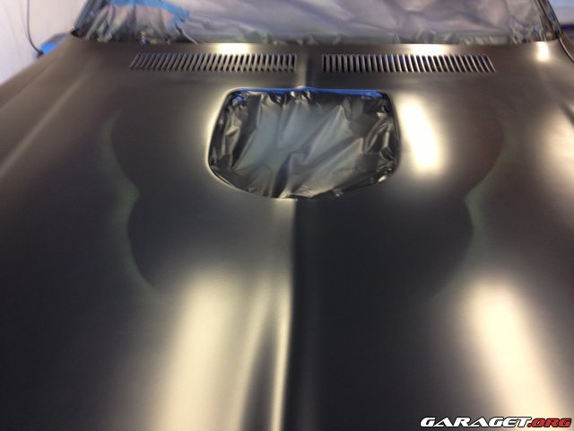

Här ska jag leka ut mina vilda fantasier på hur en Toxic Bird ska se ut. cool
https://www1.garaget.org/gallery/images/171/170749/170749-29c9fc06e26228ec097ee27947942abf.jpg

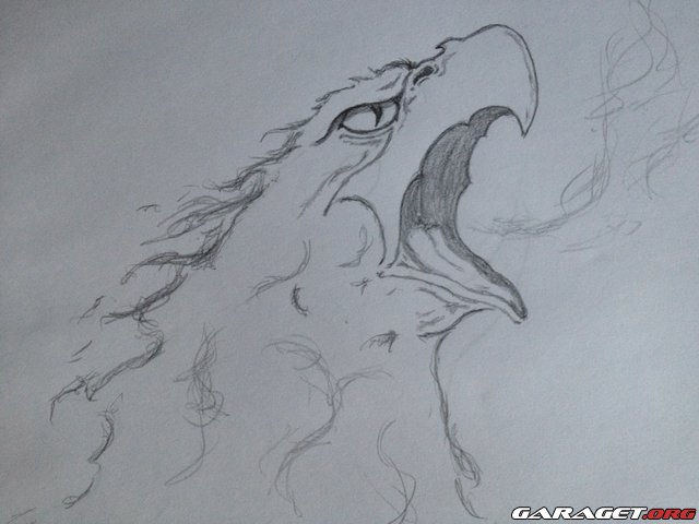

Fick lite befogad kritik på hur "provplåtens" örn såg ut, såg ju lite mesig ut men som sagt bara ett test. Satte mig med penna och papper och skissade fram denna som ska pryda huven, hoppas att den har attityd så det räcker. cool

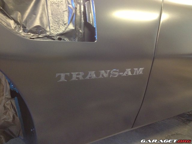

Nu börjar det närma sig steg två i lackeringen, har skurit ut texten i maskeringfilm och monterat den innan ghostpearlen. Har precis vattnat golvet så nu ska jag vänta en stund så det torkar upp lite lagom, innan det är dags att blåsa av karossen och en runda med klibbduken. smile
https://www1.garaget.org/gallery/images/171/170749/170749-e12565589f63a8de1e6d142351c41fcb.jpg

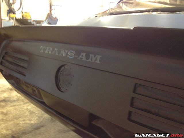

Texten på framskärmen, gud vad jag önskade att man hade en en plotterskrivare till datorn så man bara kunde välja typsnitt och trycka på print. Hepp så hoppar det ut en färdigskuren mall att klistra på bilen. Nu får man skära ut allt för hand men det går det oxå men tid tar det.
https://www1.garaget.org/gallery/images/171/170749/170749-57703c43b2e7f93ea7182d01935daf99.jpg
Trans-Am text på bakspoilern. big_smile

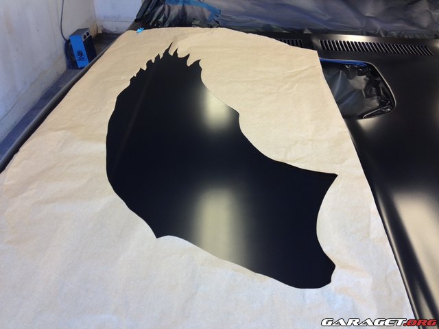

Nu har jag iaf börjat måtta in örnen på huven.
https://www1.garaget.org/gallery/images/171/170749/170749-8b3f9daf265e4080344fda3629c3f685.jpg
Skissade upp konturen på vingen i vanligt maskeringspapper och skurit ut en mall som centreras på huven.
