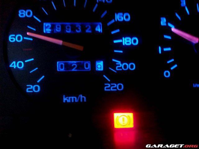

Har dock fått lite problem med att den röda lampan bredvid (P) (parkeringslampan lyser. Ska tydligen vara någon form av givare för nivån på bromsvätska/ena bromskretsen kass?  Problemet är att jag har toppen broms och nyrenoverade bromsOK.
Skivorna är dock lite tunna kan jag tycka. Är det därför den lyser tro? Att kolvarna åker för långt ut? Eller något annat vanligt fel som gör att lampan lyser?

Här är en bild på lampan som börjat lysa.
Förstår dock inte varför då jag har kanon bromsar efter att smörjt upp alla oken som gick lite trögt.
Finns ju inga bromsvarnare till klossarna osv på denna så inget sådant jag glömt..
https://www1.garaget.org/gallery/images/4/3462/3462-02bd4b719ac5e7d930bf8c9241255472.jpg
Bromsarna tar super bra och jämnt inget att klaga på..
https://www1.garaget.org/gallery/images/4/3462/3462-d5e3fcbd51cedff2f450661728e28b51.jpg

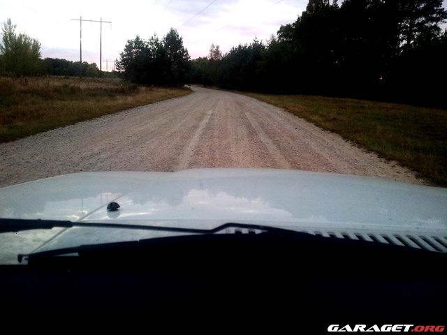

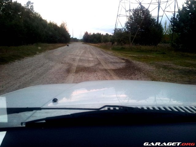

Även handbromsen tar som helvetet, kan låsa hjulen på torr asfalt om jag önskar.
https://www1.garaget.org/gallery/images/4/3462/3462-56f5ba30afb6913e69b13a5e52d23adf.jpg
Handbromsen tar galant. Snurrar och låser även på torr asfalt
Bromsvätska finns i behållen till max.
Vad kan ha hänt??
Det enda jag kan komma på är att bromsskivorna börjar bli tunna.. men finns det någon givare till att oken går för långt ut som tänder denna lampan på dessa modeller eller?
tacksam för hjälp.

Ja, men det är lampan bredvid som ser ut som (P) med ett P inuti sig.
Denna lampan som lyser på min. Varnar för läckage, bromskrets sönder eller dålig bromsvätske nivå. Men alla dem tre på min bil är hela ändå lyser lampan. Så måste vara givaren till bromsvätske nivån som är kass misstänker jag..

ahaa då e ja med, ja de låter ju som det e den då,

En likadan lampa tändes just på min Audi, och den släckte jag genom att fylla på bromsvätska. Var väldigt låg nivå i behållaren.

kan ju vara givaren som "ballat ur" efter alla år wink
hämta en på skroten o testa vad som händer tongue

Som sagt behållaren är till max efter luftning..Ska byta givaren har säkert ballat ur efter stillaståendet.

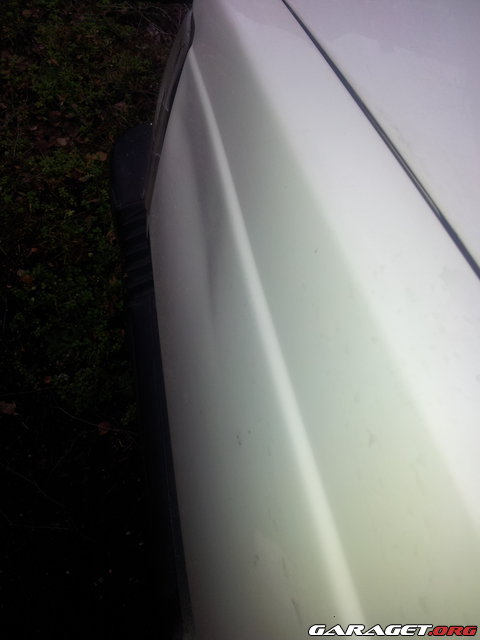

https://www1.garaget.org/gallery/images/4/3462/3462-d175e61ca44b5bd8deeaed085070bca9.jpg
Fick tillbaka min kära brukis såhär. Efter att min storebror som tog körkort 12år efter mig lånade bilen igår. Hände på uppfarten.. Bula i min nylackade skärm. Jaja.. sånt som händer..

fan va surt ersätter han det då? om man lånar något o nått går sönder får man väl göra rätt för sig?

Ähh.. min storebror som gjorde det så,, sånt som händer. Ska försöka trycka ut den senare tror det ska gå smile Hade det varit nån av bimmerna hade han fått betalt självrisken smile
