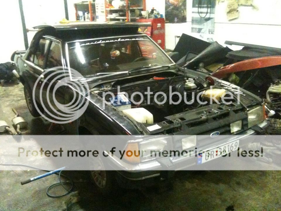

Bilen kjøpte jeg høsten 2010, da den stod demontert.
Bilen fikk seg ny motor med overhalte topper.
Har nå lagt videre planer for dette prosjektet.

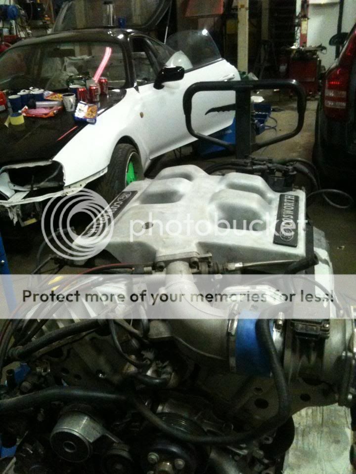

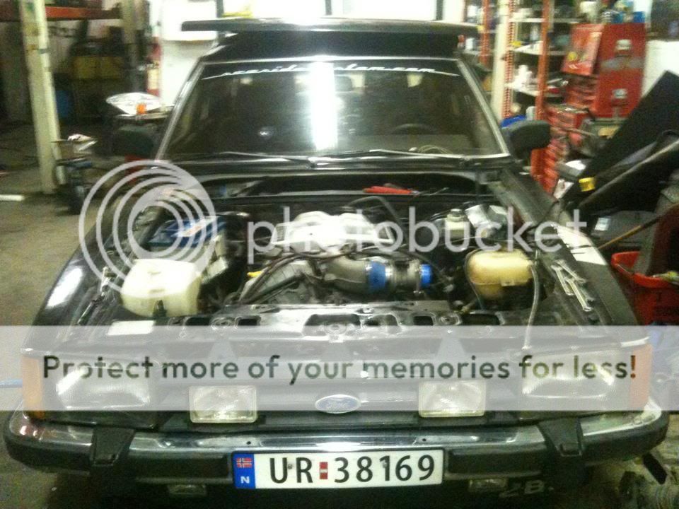

Har nå kjøpt en 2.9 BOA Cosworth motor.
Lurer også på og få chippet motoren smile
Vi får ta et steg i gangen.
Noen bilder av Cosworth motoren.

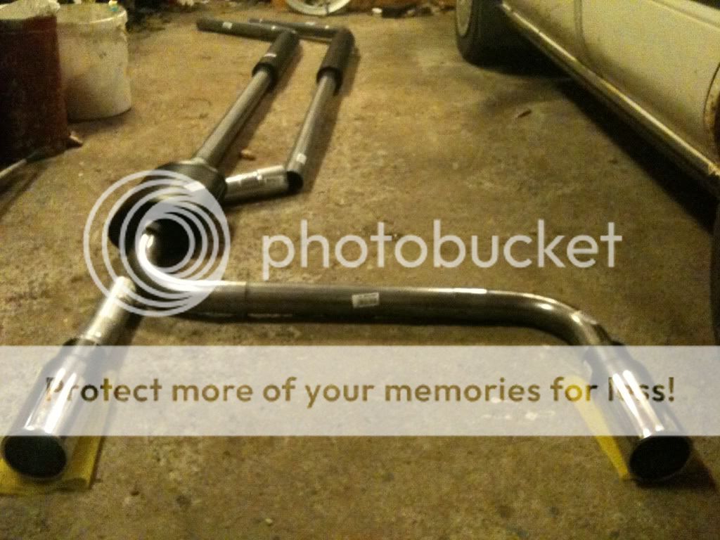

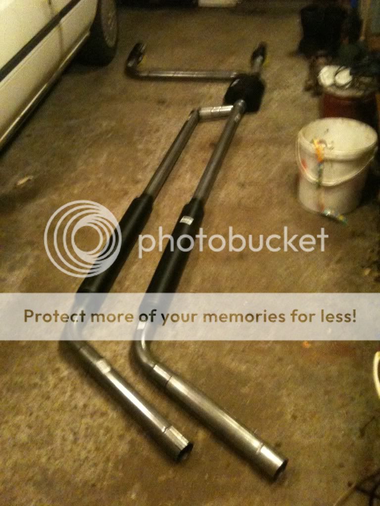

Eksosanlegget som skal på. 2 lange simons potter og en mindre bak, til slutt 2 stk firtoms utblås på hver side bak med samme bredd som skiltet.

Her er noen garasjebilder fra Garnes Racing under motorbytting.
Akkuratt tatt ut 2.8 motoren.

2.9'n
http://i552.photobucket.com/albums/jj333/10pluggen/393644_326251477405910_100000631816256_1072143_1930291575_n.jpg
Tok ikke så lang tid å få den nedi. motorfestene fra 2.8'n passer rett over på 2.9 blokka.

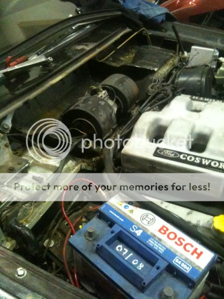

Tok vekk skilleveggen mellom motorrom og vifta. Skulle vel egentlig montere den igjen, men blir til at jeg lager nytt og heldekkende deksel både der og framme ved radiatoren.

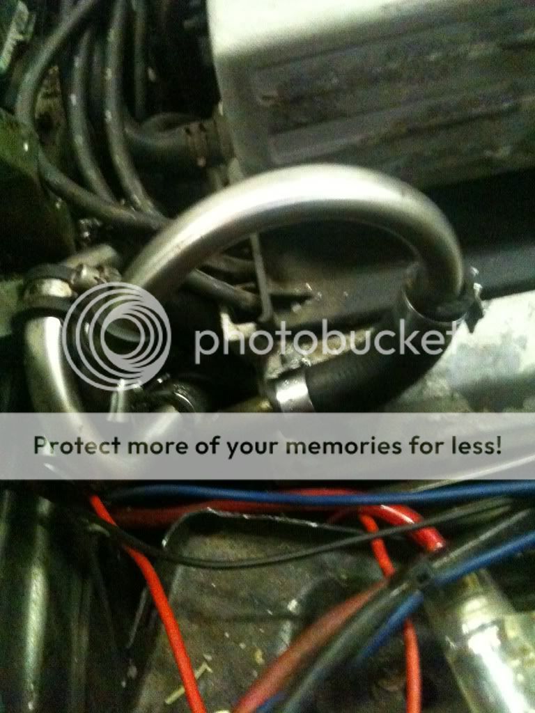

Så var jeg på jobb og hentet noen rustfrie rør som jeg bøyde til i en maskin og monterte de med noen slanger som skøyter.
Dette er til varmeapparatet. Rørene som var på 2.9 motoren lå såpass tett at jeg ikke kunne bruke slanger for og montere det sammen, fordi det bare ble knekk på slangen uansett hva. Da er det like greit med rør smile
