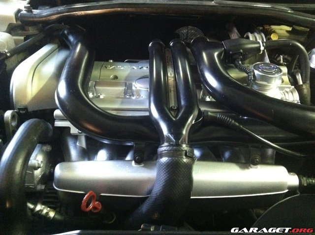

hur man kan fräscha upp det i motorummet,
aha, jag använde bara diskmedel och vatten i en vattenflaska som man pumpar upp ett tryck i och sen sprutade på de, och torkade med handduksbitar. för då får man inte allt vatten som ifrån högtryckstvätt eller så,sen kan du ju lacka kåpor och ha på gummivård på slangar å så smile

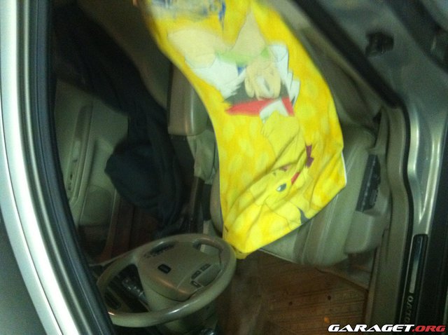

https://www1.garaget.org/gallery/images/40/39809/39809-d7b9bff1baf43b0e88f754e456722993.jpg
mitt fina poke'mon skydd till sätena

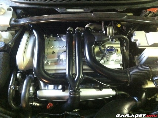

https://www1.garaget.org/gallery/images/40/39809/39809-851bbc1a5abf61ca22ae8ffe0c92a003.jpg
nymålat,ihopsatt och polerat upp svarta plasten och gummislangar, Nöjd nu!

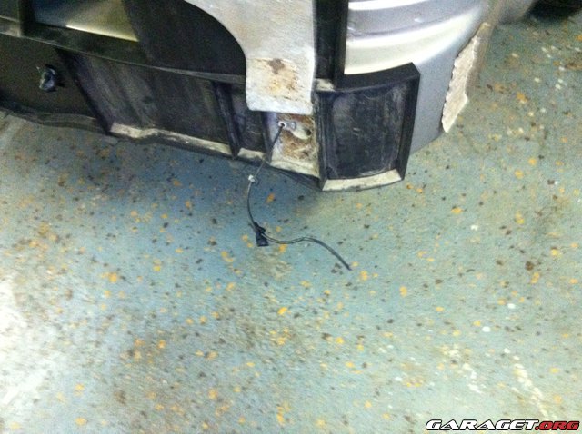

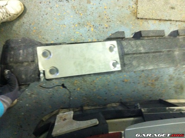

https://www1.garaget.org/gallery/images/40/39809/39809-b6483159d49da789ef618e5ec0309153.jpg
vet nån vad det här är?
https://www1.garaget.org/gallery/images/40/39809/39809-bee2de2cd165b4a3febc57240537d6fa.jpg
kabeln på föregående bild satt ihop med metallplattan, kan de ha nåt med Airbagen att göra? jag klippte av dej men hade av batteriet i en kvart före sen satte jag på det en kvart efter jag klippt av de ifall om det har med airbagen. nån som vet vad de hör till?

linuseek skrev:
Har en fråga! ni ser den metallplattan som sitter ner till höger på den svarta frigolitbiten som sitter bakom stötfångaren, altså den som ni ser på bilderna nu, det går en kabel till den plattan, är det till airbagen?
om du menar i stötfångaren bak så sitter det en tunn plåt som är ca 15cm hög och 30cm lång så är det radioantennen kabeln skall gå till antennförstärkaren i höger reservhjulsbalja.
