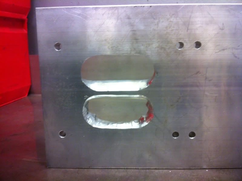

Jaha, då var det dags igen. Ingen jätteupdate blir det idag, men lite har jag att visa. Jag har som jag tidigare nämnt haft skitmycke att göra på jobbet och det är fortfarande samma. Förhoppningsvis lugnar det sig senare i veckan och då blir de mycket gjort. Jag hade tänkt åka in till jobbet i helgen och fixa lite men då hände det här:
http://i50.photobucket.com/albums/f305/Quinnan/Projekt%20383cui/IMG_0533.jpg
Det blev ordentligt vinter här i Åkersberga och det hade plogats upp en isbana som jag bara va tvungen att prova. Då jag tyvärr köra Fiat till vardags fick jag låna en polares 525IX... helt ok faktiskt tongue

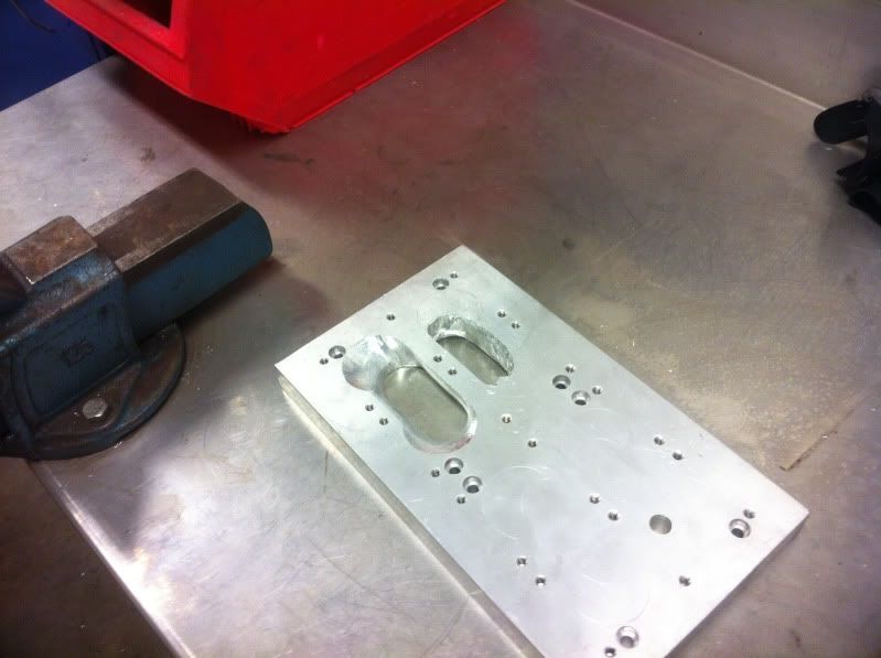

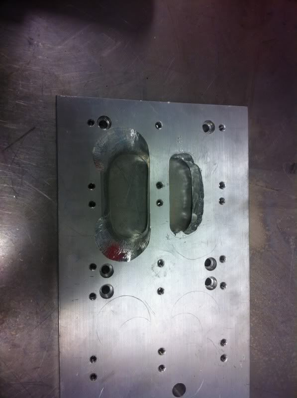

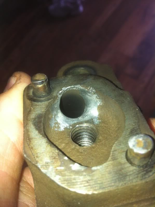

Men hur som helst... Jag har fått lite gjort sen sist jag uppdaterade. Mestadels med min insugsadapter, men jag börjar tro att jag har tagit mig vatten över huvudet tongue Det tar sån sjuk tid. Ni som har portat topplock vet hur lång tid det kan ta, men tänk då att inte bara porta, utan att gräva ur 8 st helt nya kanaler och dessutom försöka få dom att bli likadana med hjälp av bara en roterande fil tongue
Såhär ser det ut idag iallafall:
http://i50.photobucket.com/albums/f305/Quinnan/Projekt%20383cui/IMG_0537.jpg
http://i50.photobucket.com/albums/f305/Quinnan/Projekt%20383cui/IMG_05391.jpg
http://i50.photobucket.com/albums/f305/Quinnan/Projekt%20383cui/IMG_0538.jpg
http://i50.photobucket.com/albums/f305/Quinnan/Projekt%20383cui/IMG_0515.jpg

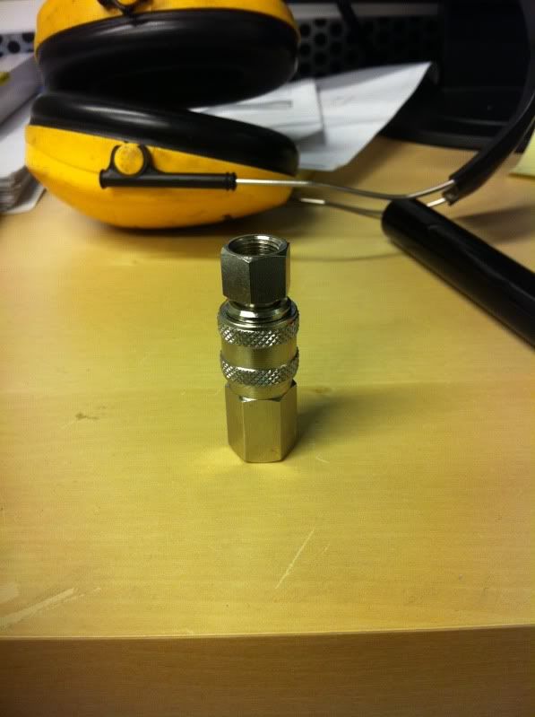

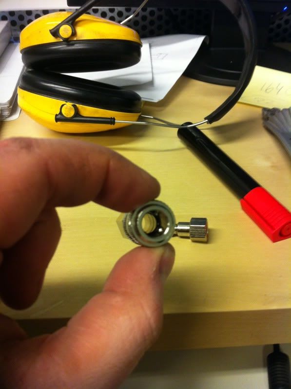

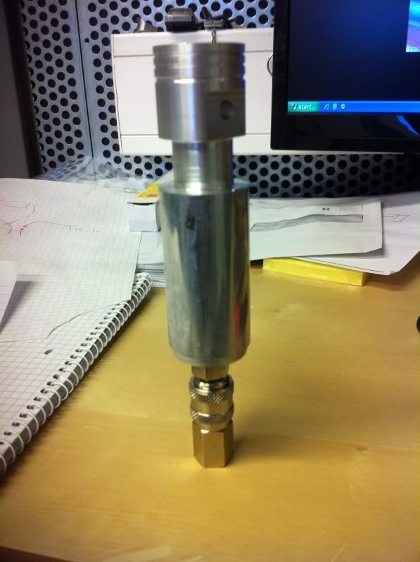

Jag har funderat lite mer på det här med oljestickan också, och jag har fått tag i en rätt smutt snabbkoppling i rätt storlek och moddat lite, så när jag är klar med insugsadaptern ska jag ta tag i oljestickan tänkte jag. Såhär ser den ut idag.
http://i50.photobucket.com/albums/f305/Quinnan/Projekt%20383cui/IMG_0527.jpg
http://i50.photobucket.com/albums/f305/Quinnan/Projekt%20383cui/IMG_0529.jpg
http://i50.photobucket.com/albums/f305/Quinnan/Projekt%20383cui/IMG_0530.jpg
Kolven behöver nog ansas lite :p Är det nån här förresten som vet någon bil som har oljesticka i stålvajerform i lagom storlek?

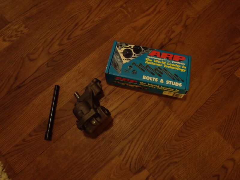

Jag har aldrig varit en sån som anser att antalet kartonger i garaget med kända namn på är viktigare än faktisk motorprestanda. Att det står G-reddy, Nismo, Nuke, NOS, AEM eller liknande på motordelarna bryr jag mig inte om överhuvudtaget. Sjysstaste varumärket på min rejs-Volvo va Biltema, de mesta andra va hemmasnidat. Men hur som helst... Jag fick hem en ny oljepump, oljepumpsdrivaxel och lite sjysstare bultar till ramlageröverfallen och dom bara råkade komma i kartonger som jag kände igen namnen på tongue
ARP-bultar med tillbehör, en Melling högflödes 70psi oljepump och en Maroso pumpdrivaxel med stålhylsa (istället för orginalets plast-variant).
http://i50.photobucket.com/albums/f305/Quinnan/Projekt%20383cui/P2150056.jpg
http://i50.photobucket.com/albums/f305/Quinnan/Projekt%20383cui/P2150059.jpg
Nu har jag med andra ord ALLT för att få ihop bottendelen. Jag ska bygga skvalpplåtar i tråget, men jag har packboxar, svängningsdämpare, kamdrivning, krysskilar och allt sånt småtjafs, så nu kan jag göra klart blocket. Sen tillkommer vattenpump och remkrets och sånt, men det blir ett projekt i sig själv. Har planer på att svarva egna remskivor, vattenskära egna fästen till allt osv, men det kommer som sagt sen. Ska nog börja riva isär den provmonterade motorn i helgen så jag kan börja fila ur blocket för frigång till veckan.

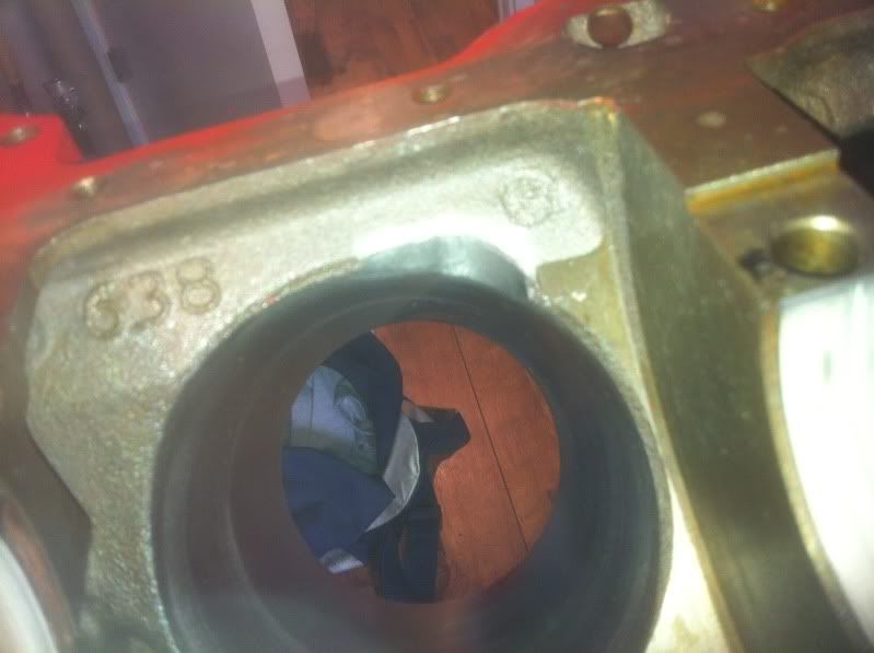

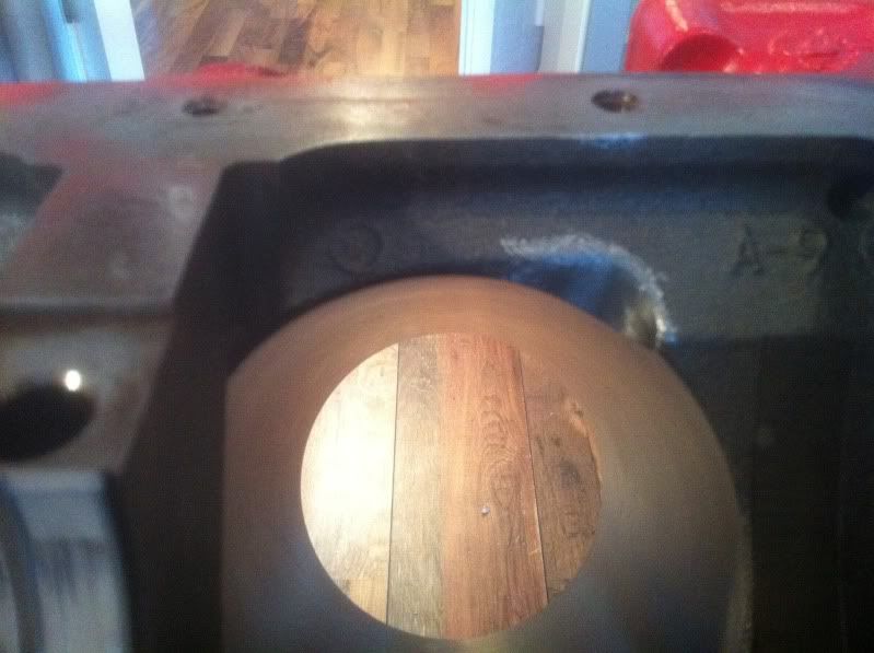

ÄNTLIGEN är blocket färdigt att slutmonteras. Efter en jäkla mätandet, antecknande och slipade och till slut en sjuk massa bromsrengöring och tryckluft så är allting rent, dammfritt och färdigt för att fyllas med massa sjyssta bitar.
Bara för att ha något att visa så tog jag bilder på det sista jag gjorde innan motorn blev klar för slutmontering.
http://i50.photobucket.com/albums/f305/Quinnan/Projekt%20383cui/IMG_0546.jpg
http://i50.photobucket.com/albums/f305/Quinnan/Projekt%20383cui/IMG_0542.jpg

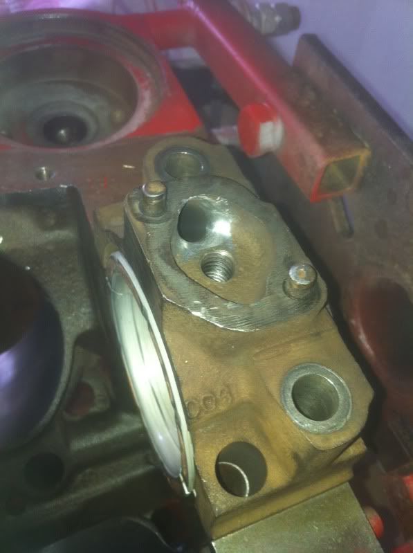

Jag har filat ur för frigång för vevstakar och vevaxel och när jag ändå hade kompressorn igång och filen framme så snyggade jag till oljekanalen där pumpen ska sitta också.
http://i50.photobucket.com/albums/f305/Quinnan/Projekt%20383cui/IMG_0547.jpg
http://i50.photobucket.com/albums/f305/Quinnan/Projekt%20383cui/IMG_0548.jpg
Nu kommande veckorna blir det alltså slutmontering av blocket med allt vad det innebär. Blurprinting osv. Sen ska jag paralellt med det fortsätta med adapterplattan för spjällhusen och bygga klart oljetråget.

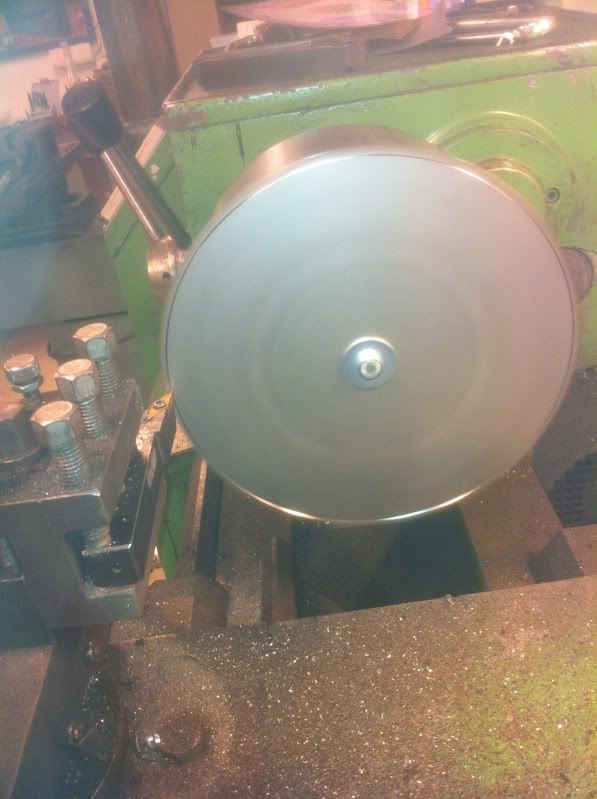

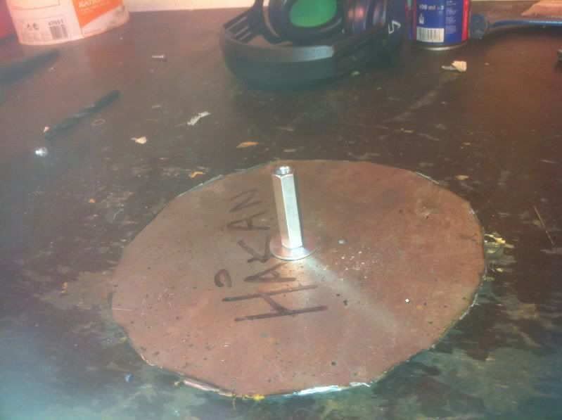

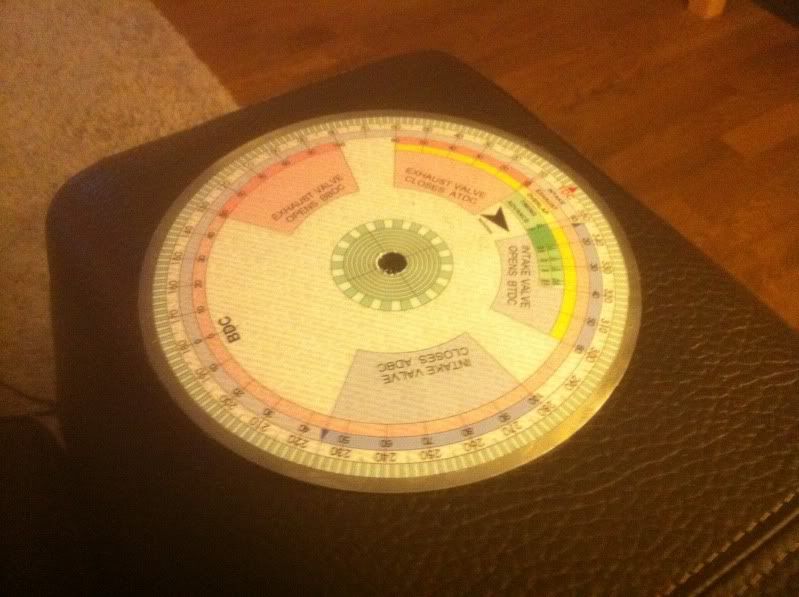

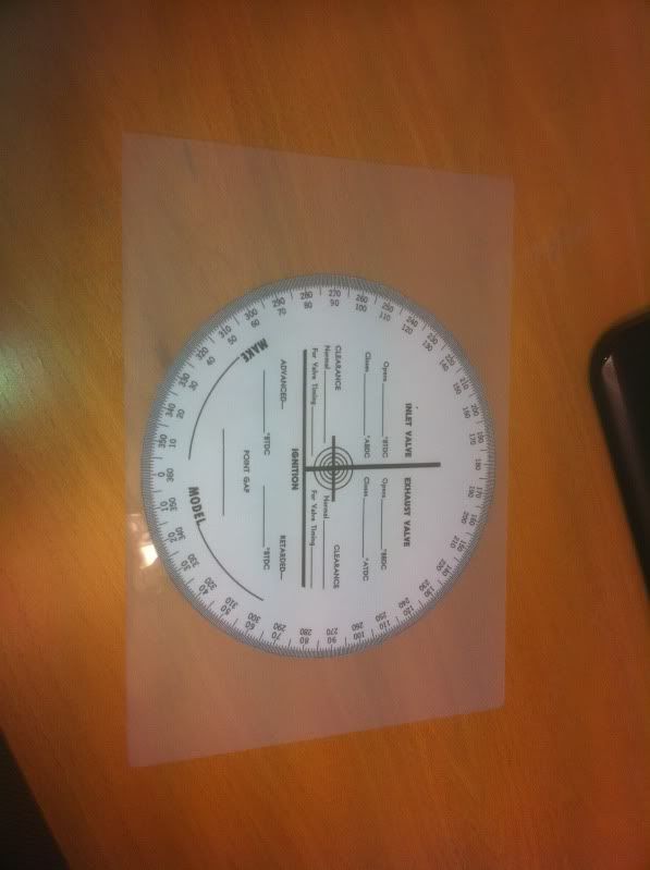

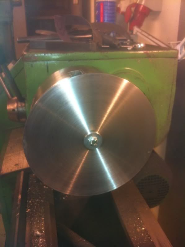

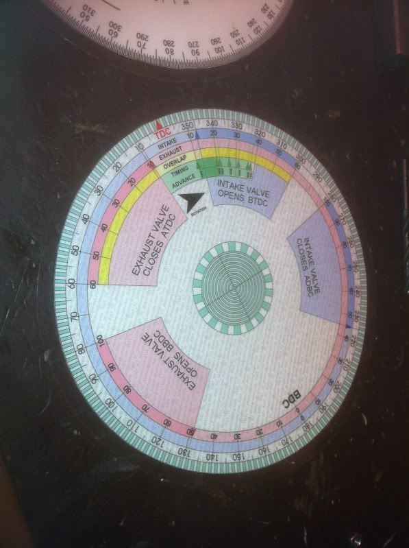

Detta kanske inte är något vanligt problem, men tongue När man monterar ihop motorer brukar man kunna använda gradskivor som man bultar fast på vevaxeln för att kunna hitta TDC och grada in kammen ordetligt. Såna gradskivor brukar man kunna köpa lite överallt, så nu när jag ska plocka ihop min motor tänkte jag att jag tar och beställer en sån skiva från Hansen Racing. Problemet jag upptäckte då är att en sån gradskiva kostar flera hundra kronor (!!!) Så vad gör man då om man är snål som mig men ändå vill göra allt rätt? JO! Man googlar skiten tongue Och sen skriver man ut det på firmans skrivare så blir det gratis tongue Sen när man har lite tid över en torsdagkväll så överbögar man det lite så blir det riktigt bra också.
Laminering
http://i50.photobucket.com/albums/f305/Quinnan/Projekt%20383cui/IMG_0550.jpg
http://i50.photobucket.com/albums/f305/Quinnan/Projekt%20383cui/IMG_0551.jpg
Lite plåt
http://i50.photobucket.com/albums/f305/Quinnan/Projekt%20383cui/IMG_0553.jpg
Upp i svarven
http://i50.photobucket.com/albums/f305/Quinnan/Projekt%20383cui/IMG_0554.jpg
http://i50.photobucket.com/albums/f305/Quinnan/Projekt%20383cui/IMG_0555.jpg
Sen är det bara att limma fast den laminerade pappersgradskivan på den perfekt runda plåten med 2 komp epoxi så det sitter som fan
http://i50.photobucket.com/albums/f305/Quinnan/Projekt%20383cui/IMG_0556.jpg
Sen har man en gradskiva som både va helt gratis och är i skaplig storlek och definitivt inte sladdrig. Bara att bulta fast på vevaxeln. Och eftersom den är laminerad kan man skriva på den med whiteboard-penna och markera kam-grader osv, sen bara torka bort och återanvända tongue
