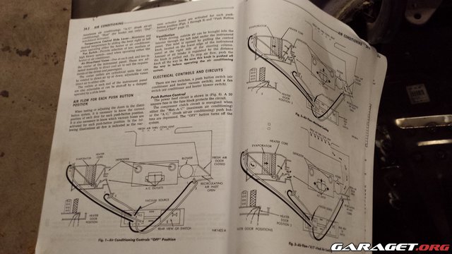

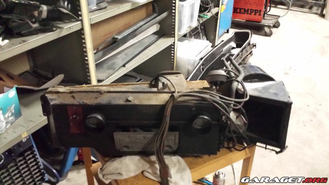

Är ett jäkla jobb att lista ut hur allt funkar med vakuum drivna värmepacket.
https://www1.garaget.org/gallery/images/23/22953/22953-2b84fd18b5f093334c221e34776a4417.jpg
Men finns hjälp som tur är.
https://www1.garaget.org/gallery/images/23/22953/22953-2edf215af72a0c724f56811967c64d39.jpg

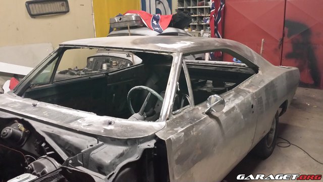

Finns det inga bilplåtslagare nu mer???
Har letat överallt men hittar ingen som håller på längre. Tänkte överlåta lite riktning och byte av bakskärm till någon.
För har inte så mycket tid som ja skulle vilja ha nu när man jobbar på annan ort och kommer hem lite då och då bara.

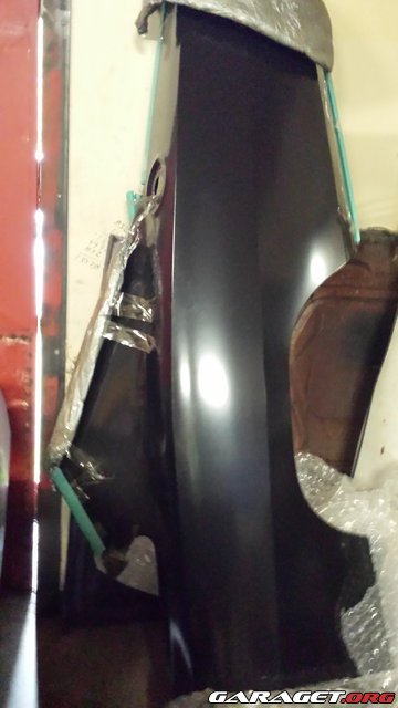

https://www1.garaget.org/gallery/images/23/22953/22953-5414cad5ff86e05b34f0fce71950b439.jpg
Ny bakskärm som väntar på att få komma på plats

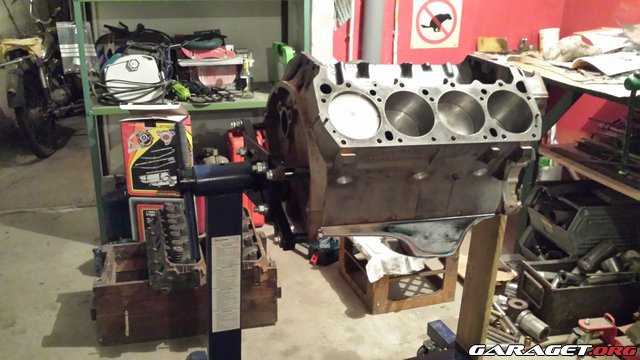

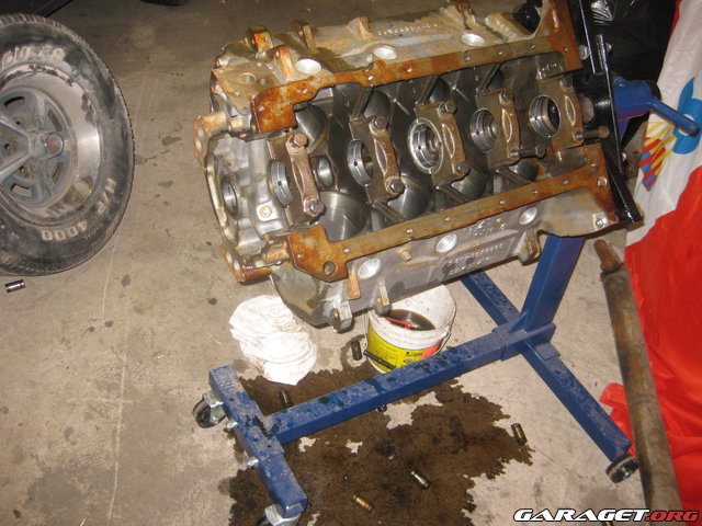

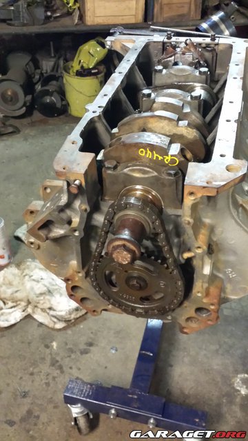

Fick med en 440 till projektet som dom sa att den va ny renoverad. Men jag öppnade upp motorn för att kolla om det va nya kolvar mm.
den va fixad i stort sätt.
ny kam, nya kolvar, ny slipad vev, allt va nästan gjort bra.
Dom hade misslyckats med lite små saker som.
göra rent kylkanalerna,  lagrena satt lite snett så hålen för smörjningen till veven var igentäckts. Sen hade dom satt tillbaka gamla lyftare till ny kam :s
https://www1.garaget.org/gallery/images/23/22953/22953-812bdf3f11741cfd2a178e4d13862eab.jpg
Nu har man plockat isär motorn.
https://www1.garaget.org/gallery/images/23/22953/22953-39ebec3cbc8c66ae5a6b1dff2fbe9a17.jpg
https://www1.garaget.org/gallery/images/23/22953/22953-63d1d38fef8f655861e097632643217a.jpg

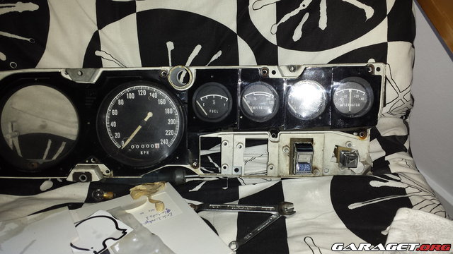

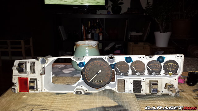

Mätartavlorna fick sig en liten renovering. smile
https://www1.garaget.org/gallery/images/23/22953/22953-0899e4ac66939b60717af123ce0f5d1f.jpg
https://www1.garaget.org/gallery/images/23/22953/22953-1a2d1e56a48e3793894e41698585773e.jpg

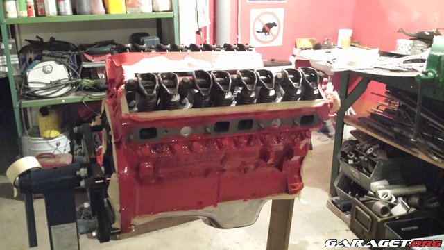

Målat motorn. Blir att montera på lite grejor när den torkat. Sen lyfta i motor och låda i bilen.  Blir roligare att ha den i bilen trots att det är en hel del plåtjobb kvar.

#80
__Larsson____ skrev:
Vart ifrån fixade du mätartavlorna?? big_smile
På http://www.moparsweden.com/ så hittar du det där.
Gick smidigt att beställa från dom.
