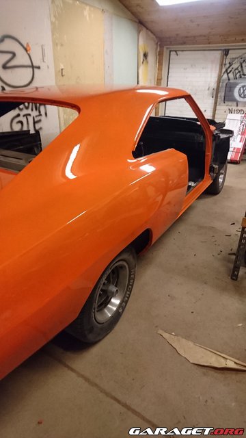

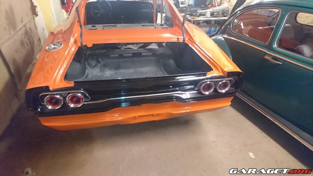

Projektet har stått stilla ett tag pga olika saker som, flytt, plugg mm
Men nu är de i fullgång igen. Så min förhoppning är att bilen skall vara körklar till Power bil meet.
Men det har blivit lite saker gjorda. Trots att de gått segt.
Bilen har blivit lackad, instrumentbrädan sitter på plats, så för tillfälle håller jag på att koppla in el samt Vakuumslangarna till reglaget från värmepaketet. Så när det är klart skall motor och låda passas in smile

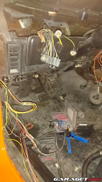

Idag har de blivit några timmar i garaget, har traslat ut elsystemet, fixat några dåliga skarvar och börjat kopplat in lite saker.
Värmepacketet är ditsatt, och det mesta är inkopplat även där.
https://www1.garaget.org/gallery/images/23/22953/22953-21c97e07b7b69612cdf6c3892c38cf64.jpg
https://www1.garaget.org/gallery/images/23/22953/22953-fdec5e9e0dec2fbc7a5bf9e15e30b32c.jpg

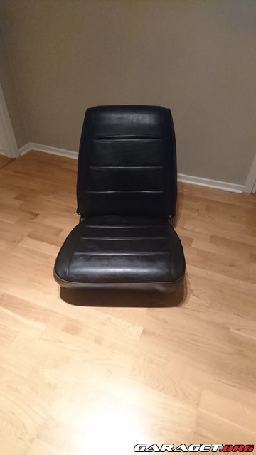

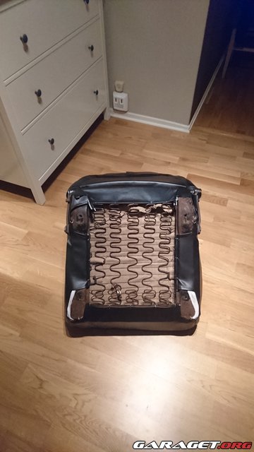

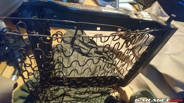

Baksätet har vart sedan länge, så det var dax att komma igång med framsäterna.
https://www1.garaget.org/gallery/images/23/22953/22953-bd02889fd52577d1fc0ce0a8e6f529db.jpg
Lite lätt ner suttet.
https://www1.garaget.org/gallery/images/23/22953/22953-501d077252c3b98ed7b45a06e35f4594.jpg
Senast redigerat av Linkenn (4 februari 2016)

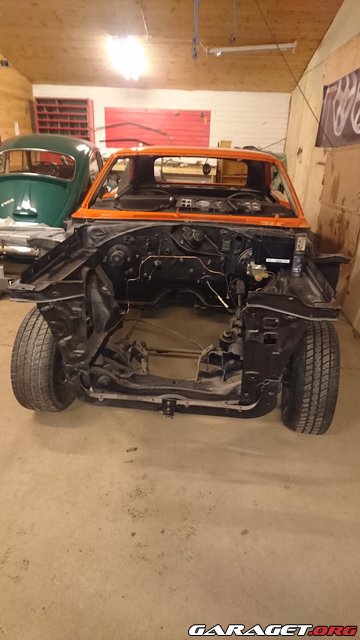

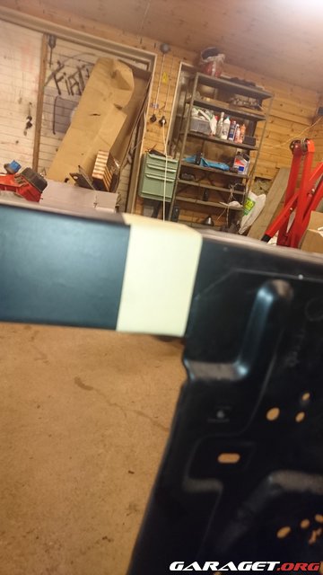

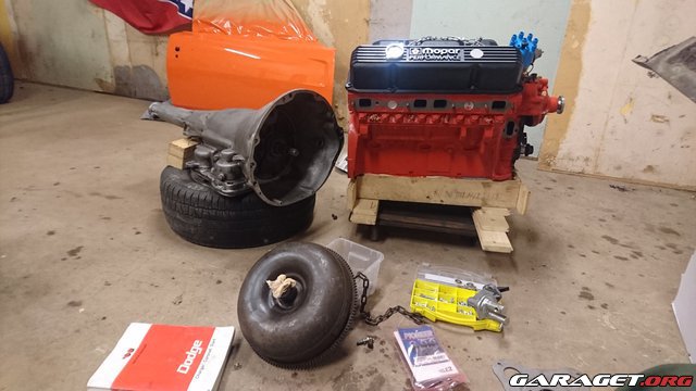

Det vart en sväng till garaget.

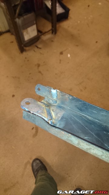

Mätte och märkte upp balken innan den vart bortkapad.
https://www1.garaget.org/gallery/images/23/22953/22953-0f01f31070e20f617b7cf1080ac6e3df.jpg
Svetsade dit några öron så man kan bulta fast balken sen igen.
https://www1.garaget.org/gallery/images/23/22953/22953-b40487d2a5e69efd290933bea78e3884.jpg
Balken borta, så nu kan man med enkelhet lyfta i motor och låda framifrån ;P
https://www1.garaget.org/gallery/images/23/22953/22953-f134617144a0755aedaf0fd37e48982d.jpg
Skruvade fast lite saker på motorn, flexplattan, växellådan, bensinpumpen mm.
https://www1.garaget.org/gallery/images/23/22953/22953-08ad3f2b22230a5950364030f2dd959f.jpg
Senast redigerat av Linkenn (9 februari 2016)

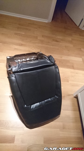

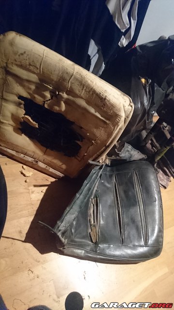

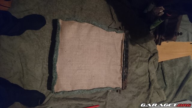

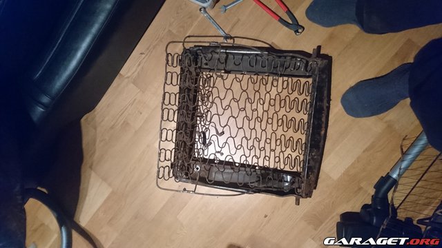

Nu har jag gjort klart passagerarsätet, så bara förar platsen kvar.
Rensad från gammalt skit, och dax att börja mäta och klistra lite.
https://www1.garaget.org/gallery/images/23/22953/22953-c6e93ad35b3da67b640f28f582f29d13.jpg
Första delen fixad
https://www1.garaget.org/gallery/images/23/22953/22953-7587b6881101874291ca3ad0a945cfe1.jpg

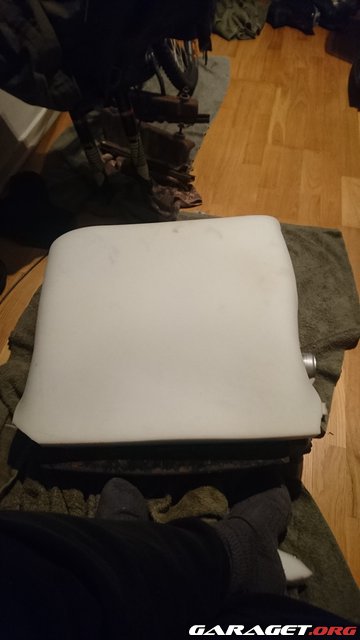

Två lager med skumm lagd.
https://www1.garaget.org/gallery/images/23/22953/22953-8b3ff555cfbeda5025c3e112274d5c8b.jpg
Baksidan
https://www1.garaget.org/gallery/images/23/22953/22953-380056dc430bae30cb24a04b6814a249.jpg
Under
https://www1.garaget.org/gallery/images/23/22953/22953-58d92a032a9aa977bd73cc61dd0bdf96.jpg
Resultatet
https://www1.garaget.org/gallery/images/23/22953/22953-68aa0c8124b722cc3c051fe708fee90d.jpg

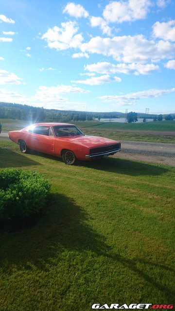

8 juli 2016
#119

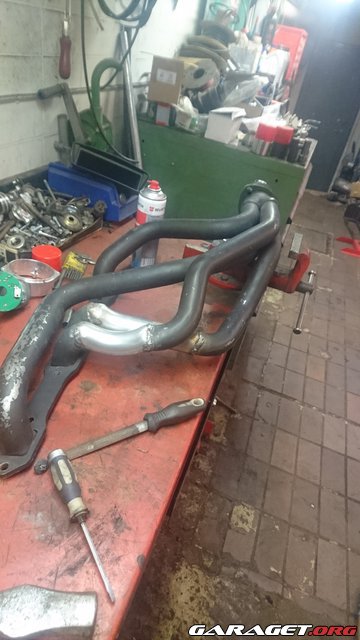

Blivit 2 veckors tok skruvande för att få hinna regga och bes innan power big meet.
https://www1.garaget.org/gallery/images/23/22953/22953-40fcfaeb8d95045cae5d4aa1f8d6afaf.jpg

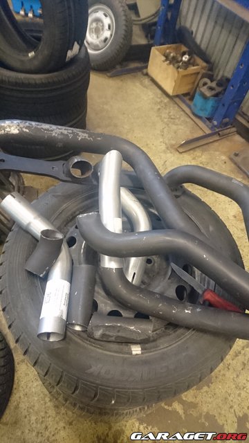

Ändring av headerserna som såklart inte passade så bra. sad
https://www1.garaget.org/gallery/images/23/22953/22953-7359e33d7594f800a17fb0504be5b048.jpg
Konstiga böjar vart det för att det skulle kunna passa:P
https://www1.garaget.org/gallery/images/23/22953/22953-0de99ca15e3bbea21dc1aea51561565e_large.jpg
Kardan var så klart lite för lång den med sad
https://www1.garaget.org/gallery/images/23/22953/22953-c24bc6efa134cd2afdb3debc5b990be1_large.jpg
Bygge av avgassystem och fastsättning av tanken.
https://www1.garaget.org/gallery/images/23/22953/22953-4093790b17385d74df9fc5d192231a8f.jpg

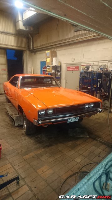

Bilen är i stort redo för reggbes
https://www1.garaget.org/gallery/images/23/22953/22953-0561d18f98b0e50feacbef5fc9b192dd.jpg
Bilen reggad och bes med blanka papper, men det finns fortfarande en del saker att göra, som till exempel få ordning på alla inredning, instrumenten som inte funkar mm
