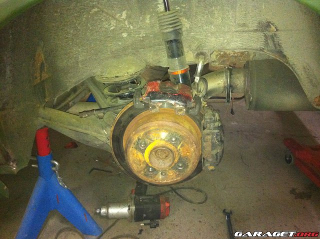

Monterat extra ok:) måste ju kunna bromsa mer xD

är det för hydral handbromsen du sätter dit extra ok?

Javisst är det de:) lättare så där:)

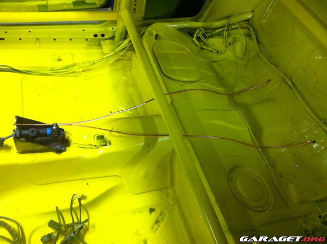

Lite info nu igen då:) diffen fixad, rör dragna till handbromsen, fjäderbenstornen ombyggda, hoppas på provtur i helgen:D

Hur löste du med handbromsen, vart det en backventil eller ej ?
O hur drog du rören ?

Löste det med extra ok bak så behöver ej backventil:)
Rören drog jag igenom gamla hålen till bältes bultarna och vidare längs karossen till bromsslangen

har funderat på detta ett tag nu..hur fäster man det extra oket? gör man nån form av adaptor eller hur funkar det?

Japp du gör en adapter och svetsar fast. Kan ta kort på det och lägga ut så får du se hur jag har gjort:)

Aha det missade jag, lite flera bilder på bromsoken o fästen hade uppskattats. vill gärna se i närbild hur du gjort.

kommer bilder på fästet:) ja jag hade tanke på att ha oken på drivaxlarna istället men skulle bli så jobbigt:P,,

lite fler bilder då:D
Så här är fästerna till oken gjorda dock inte de snyggaste men har men inte laserskärare så blir de så:P ska svetsas lite till på den här sidan va tydligen inte helt klar:P

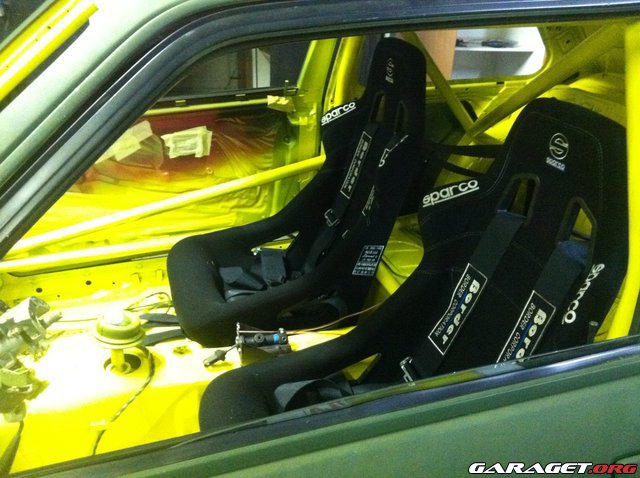

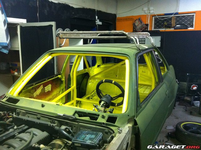

Sen prova ja slänga i stolarna och bältena så man ser hur de ser ut:) snyggt:D  målat om lite i helgen;)
https://www1.garaget.org/gallery/images/56/55462/55462-c25bb13643215961c63b8b57859f77ff.jpghttps://www1.garaget.org/gallery/images/56/55462/55462-f9cc8208e4539cfab9eb5c21f5c01033.jpg
Dragningen på bromsrören:D sen va de ju klart att man glömde att ta kort vid axeln.... men men

takräcke på oja:D
