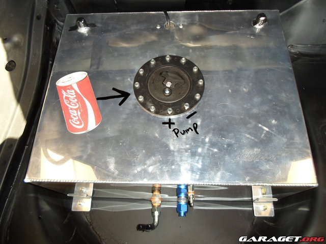

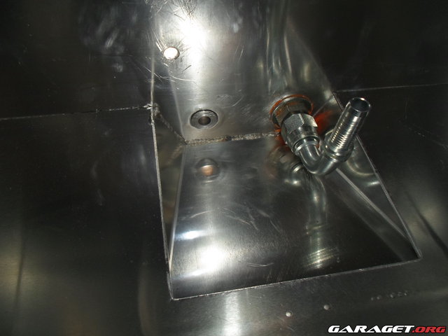

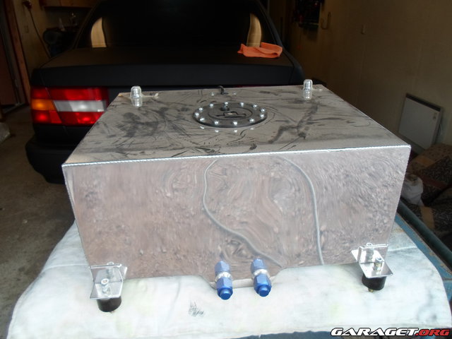

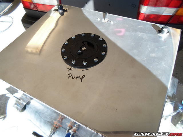

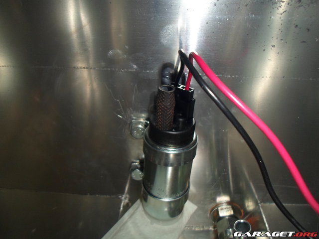

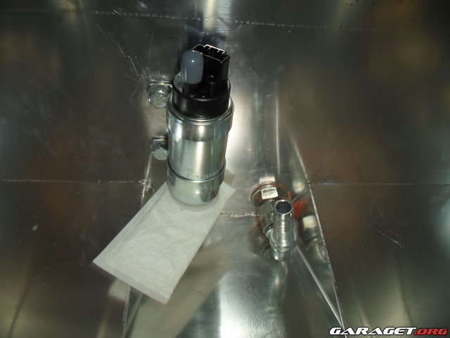

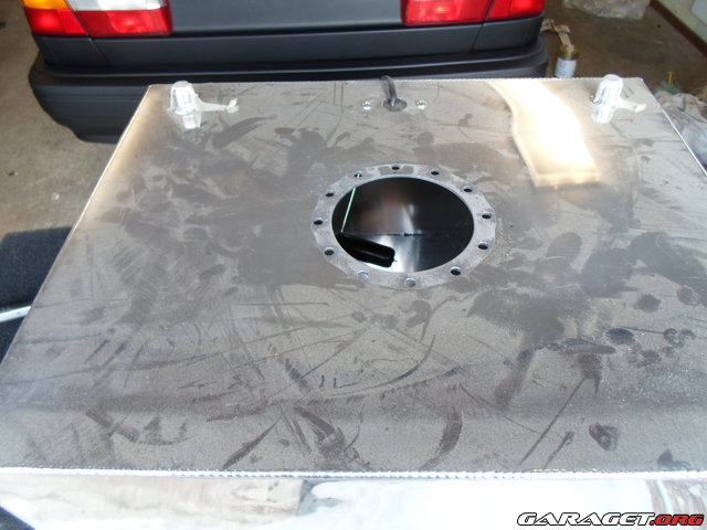

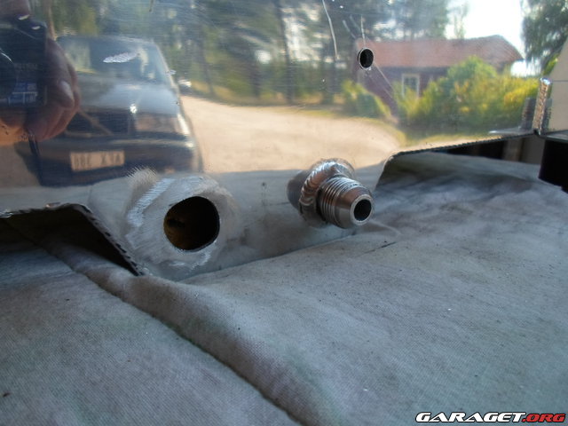

Ger er en guide hur ni stoppar i en pump i eran plast/ alu tank! Fördelen med pump i tanken är om ni har lång sträcka till tryckpumpen eller om ni ska ha catchtank!
Min tank består av alu, det är en fördel med alu än plast tank! Du kan dra allt mycket hårdare på alun men drar du muttrar o bullt m.m på plasttanken för hårt så pressar du oftast igenom till andra sidan! Så dra allt lagom hårt på plasttankar wink
https://www1.garaget.org/gallery/images/100/99779/99779-7398ecf4a4fa8be516d1ccea019c0e50.jpg

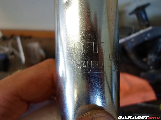

Kör på en Walbro Gss255/LH  In-Tank pump
https://www1.garaget.org/gallery/images/100/99779/99779-9bc60d9861a2fefcb4322c47049e122d.jpg
Rensa alla lösa delar du har på/i tanken som ex givare m.m så du inte får skit o spån i grejerna när du förbereder hål för pump m.m
https://www1.garaget.org/gallery/images/100/99779/99779-340bd565ff8070ac72c3eccd2aecb71e.jpg
Fick kapa bort den fastsvetsade bulten som satt där så jag kan köra en "scottgenomgång istället" Slipa inte bort för mycket material på tanken så bensinen kan tränga sig igenom o läcka ut
https://www1.garaget.org/gallery/images/100/99779/99779-9ea7c70c4a2f26537243e71619a99f0f.jpg

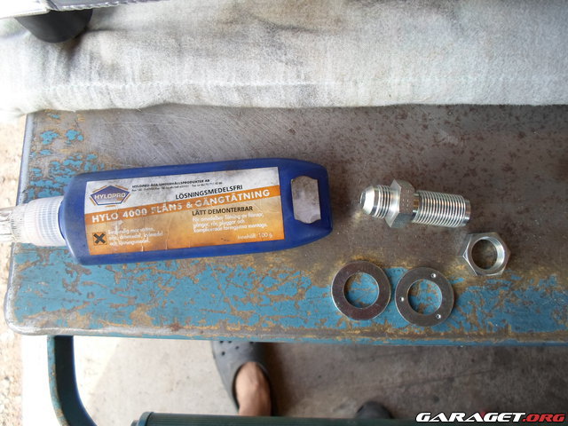

Scottgenomgången, 2st rejäla brickor som ska sitta på vardera sida av tanken och sedan bensintålig flytande packning! Finns bensintåliga plastbrickor som ni kan ta istället för denna flytande packning, skickas oftast med eller sitter på plasttankar! Jag fick inte tag på några i närheten där jag bor så kör på detta istället.
https://www1.garaget.org/gallery/images/100/99779/99779-54baa8888b5133c1125ffe8520ebcfa1.jpg
Scotten är igenom med bricka på varje sida, och åtragen med muttern som skickas med! Satte sedan på en 90 graders böj på genomgången som bensinslangen ska på sen
https://www1.garaget.org/gallery/images/100/99779/99779-be2be3c984bed90c293132d8b0a589aa.jpg
Körde även en 90 böj på andra sidan som ska till catchtanken senare
https://www1.garaget.org/gallery/images/100/99779/99779-1b354c680491e8132a48f49ac8e8ed06.jpg

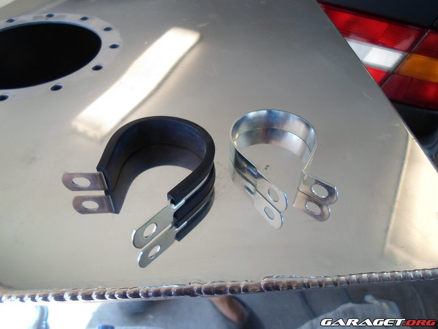

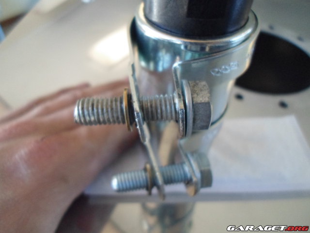

Klamrer för att hålla pumpen, ta bort gummit som sitter på!
https://www1.garaget.org/gallery/images/100/99779/99779-36aa7ef83e497bcb44fe76d28cc660aa.jpg
Bricka med gummitätning på, ska sitta på vardera sida av tanken till pumpens fäste ( se bild nedan )
https://www1.garaget.org/gallery/images/100/99779/99779-2be7d84eda78eb3197f1996c092864d2.jpg
Bult med bricka som går igenom fästet o avsluta med en bricka me gummitätning mot tanken
https://www1.garaget.org/gallery/images/100/99779/99779-c56b933bef30d37d3a6e6a67b2f58ac8.jpg
Utsidan, bricka med tätning mot tanken bricka o sedan låsmutter. Dra åt så de blir tätt!
https://www1.garaget.org/gallery/images/100/99779/99779-7e0588b75f937c133b42dbabf861a3eb.jpg
Så vart det när allt är draget
https://www1.garaget.org/gallery/images/100/99779/99779-cd43a192ab26b2341911ca527d402d0c.jpg

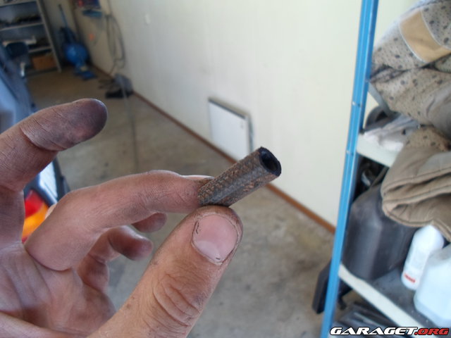

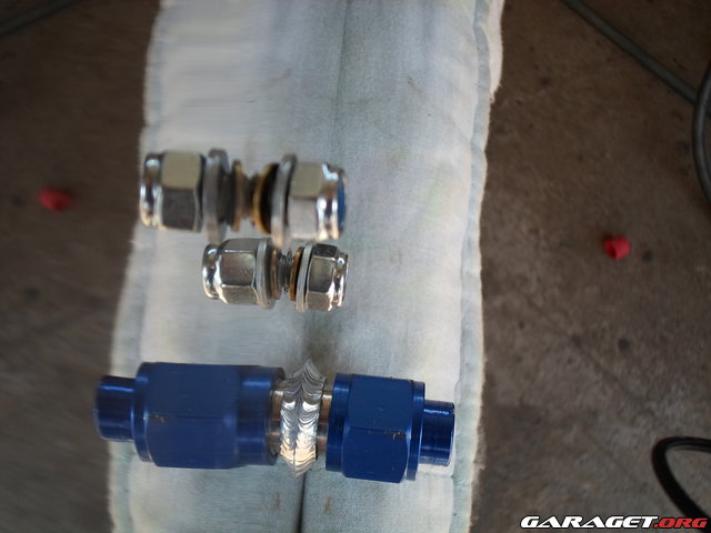

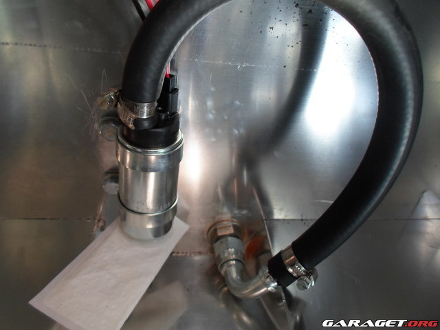

Pumpens anslutning är 8mm utvändigt och min slang och koppling är 10mm utvändigt, därför måste jag lägga en liten stump så de inte blir för stort glapp när jag ska dra slangklämman sen
https://www1.garaget.org/gallery/images/100/99779/99779-44f86680fd77d99f473765d629173f32.jpg
https://www1.garaget.org/gallery/images/100/99779/99779-523b86f2318458f3ce582b2442230342.jpg
På med slang, jag kör 10mm invändigt hela vägen till catchtanken o även fram till motor
https://www1.garaget.org/gallery/images/100/99779/99779-899382eaea163841f1c3d93823e3b7b2.jpg

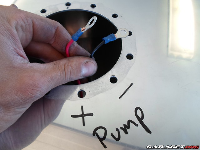

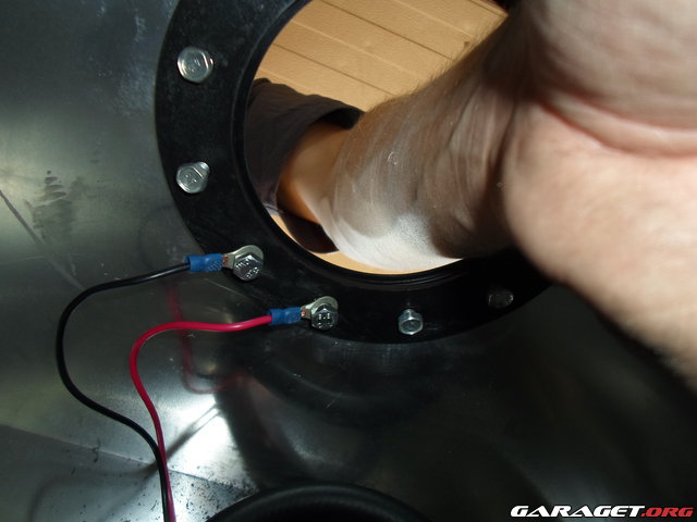

El till pumpen, andvänder 2 st bult som håller hela plasten som tanklocket skruvas i!
https://www1.garaget.org/gallery/images/100/99779/99779-3b264897ebe20000640be28deaae8740.jpg
Bensin leder inte ström så du behöver inte vara orolig att det ska kortslutas i tanken om du får vätska på båda polerna, bara skruva åt det när du gjort som på bilden
https://www1.garaget.org/gallery/images/100/99779/99779-0bb8ea062426386f4515d50c25bd0bcf.jpg

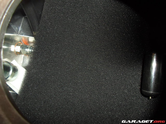

Stoppa i skvalpskyddet efter du damsugit ur tanken från allt skit som hamnat där efter all borrning m.m ska göras innan du monterar pump/ givare
https://www1.garaget.org/gallery/images/100/99779/99779-9fbfd846a124656492608b5419d7e052.jpg
Montera allt på plats igen
https://www1.garaget.org/gallery/images/100/99779/99779-0a1caa0781abef6aca61f802a08c8b25.jpg
Stoppa tanken i bilen o koppla el till pumen wink
https://www1.garaget.org/gallery/images/100/99779/99779-7aa2b3a75224bf8c729d2228b3510a7b.jpg
Senast redigerat av DalleRacing (13 augusti 2012)

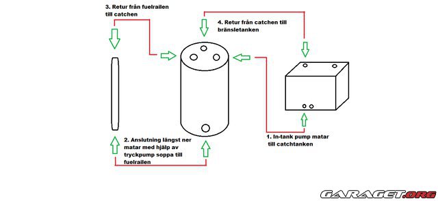

1 738 Inlägg
15 augusti 2012

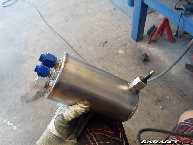

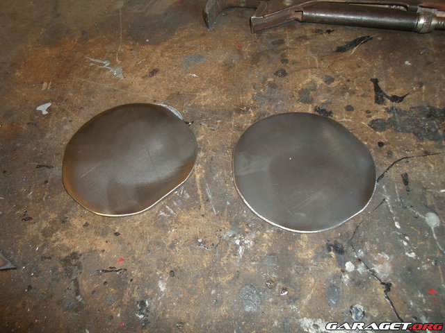

#197
Tjena!

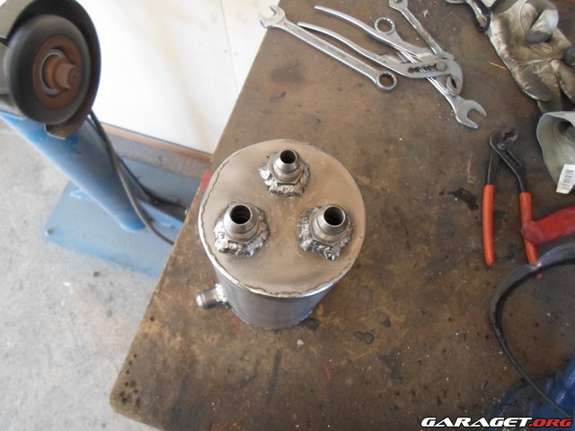

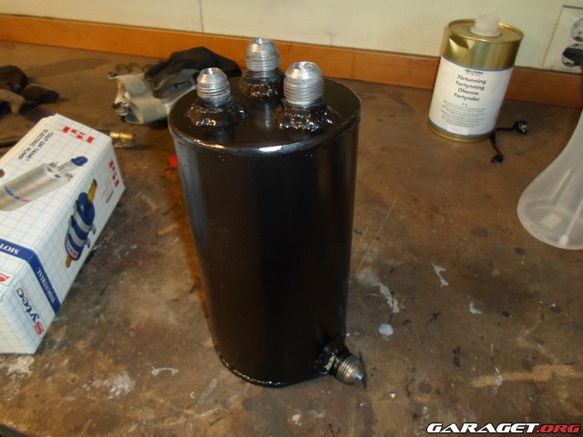

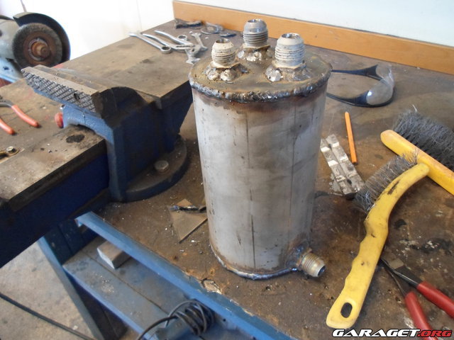

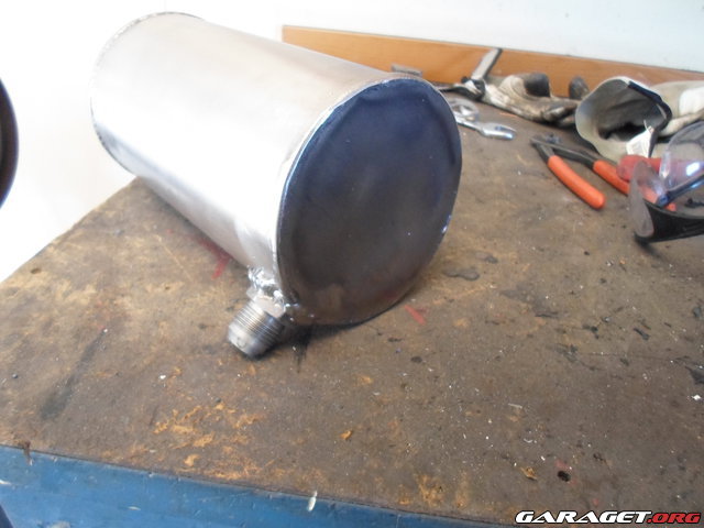

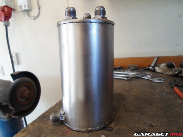

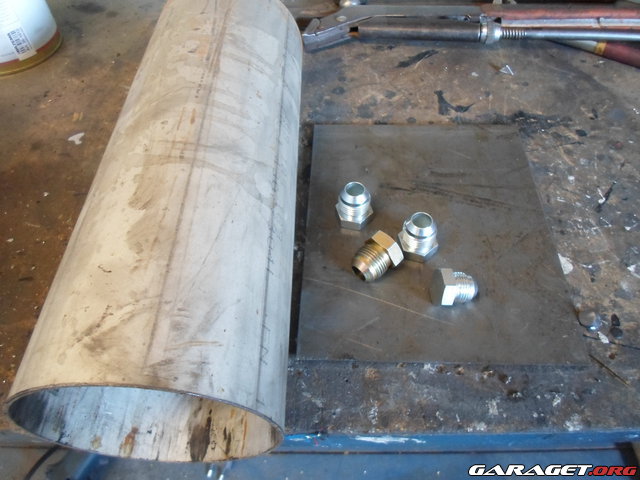

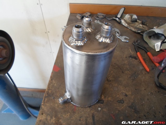

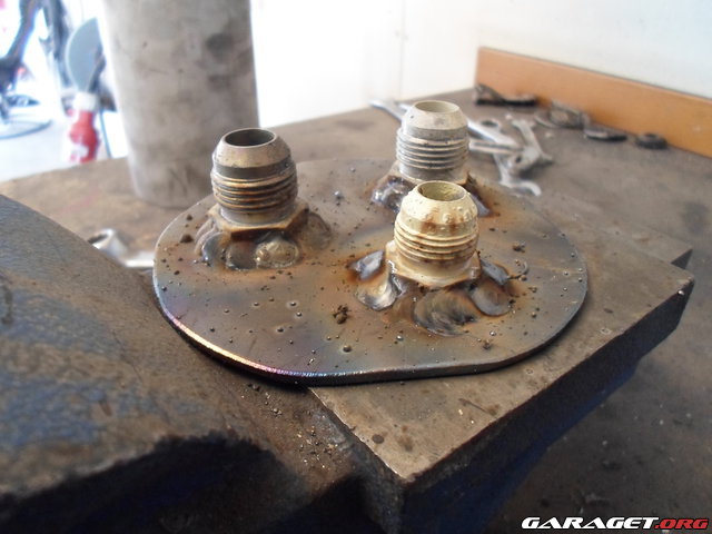

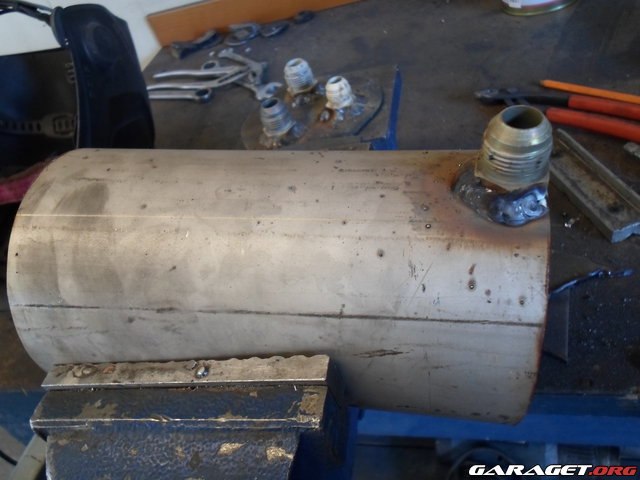

Tänkte ge lite bilder¨på min catchtank jag slängde ihop tongue Fördelen med en catchtank är att kör du ex. Drifting så skickas bränslet i tanken från sida till sida, risken är bensinen kan missa anslutningen som är kopplad fram till motorn o går då torrt! Har du istället en catchtank som fylls upp har du konstant bensin tills det är helt tomt i tanken o slipper dessa luft blåsor i matarslangen wink
Lite material! Runt stålrör 3mm tjock/ 110mm bred även vanligt stålplatta 3mm och 4st svetsmuttrar med 10mm hål
https://www1.garaget.org/gallery/images/100/99779/99779-bd8cf556a50ce46b2618317fd31a8857.jpg
Kapade till 2 någorlunda runda platter tongue
https://www1.garaget.org/gallery/images/100/99779/99779-e2b913f71156395765369c3443c8d81a.jpg
Svetsade på 3 av kopplingarna på plattan som ska sitta på ovansidan av catchtankenhttps://www1.garaget.org/gallery/images/100/99779/99779-2b895c6ee774e29a8fa10e5673215d0b.jpg
https://www1.garaget.org/gallery/images/100/99779/99779-ef9cba16e70c5bd5ddec27d11e5281fc.jpg
110mm bred, 200mm hög resulterade till 2liter
https://www1.garaget.org/gallery/images/100/99779/99779-f5fd04ba97b1c1135af323c410d7524c.jpg
Genom att skicka returen från fuelrailen tebax till catchtanken så får du en översvämning i burken o behöver inte vara orolig att pumpen i tanken inte ska lyckas fylla catchen, när catchen är överfull skickas överbliven soppa till bränsletanken! På så sätt slipper du få övertryck i burken, skickar du returen från fuelrailen direkt till tanken får du just övertryck i catchen! Så bygger du efter denna förklaring har du en korrekt gjord catchtank wink
https://www1.garaget.org/gallery/images/100/99779/99779-303888b6fd7a02b32cf87cd5f58d8990.jpg
https://www1.garaget.org/gallery/images/100/99779/99779-096780326a2253b169d543967921a5b7.jpg
https://www1.garaget.org/gallery/images/100/99779/99779-1096113723eec94744a480f1f1c77325.jpg
https://www1.garaget.org/gallery/images/100/99779/99779-6f0d5fad22df070c09e5142f72cdaa4d.jpg
https://www1.garaget.org/gallery/images/100/99779/99779-632dba3621302f52067e176477c67237.jpg

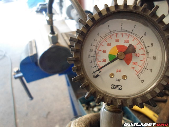

Dags att tryck testa om den är tät wink Pluggade alla hål och tog hjälp av en cykelventil!
https://www1.garaget.org/gallery/images/100/99779/99779-4870967fcb26a8d90928a9365a70114c.jpg
Helt tät men trycker inte över 0,5kg för då lär de flyga delar om nåt brister tongue
https://www1.garaget.org/gallery/images/100/99779/99779-8d8c951ffd6de20fb43d2366f9265e6b.jpg
https://www1.garaget.org/gallery/images/100/99779/99779-8b10633a42bd0fc772edbfc449b6c615.jpg
DalleRacing finns nu inte mer på FB utan söker du på "Angry Drift Team" så hittar du oss nu istället! Där är allt som vanlig ordning med bilder, filmer o mkt mer! Det är rätt nystartad sida så mycket kommer komma upp big_smile
Ha de fint där ute!
Senast redigerat av DalleRacing (8 september 2012)

#198
använd en strypning på returen från catchen till tanken annar så skenar pumpen i tanken om den inte får nått mottryck smile Byggde oxå en catchtank i veckan provtryckte den dock t sex kilo wink
...........Team T-Röd Racing.............
764 Inlägg
15 augusti 2012
#199
Riktigt bra guide, å nu fick jag svaret på varför man använder en catchtank smile
Det tackar vi för!
1 738 Inlägg
15 augusti 2012
#200
Stämmer bra det du säger! Heheh jag var faktiskt också uppe ni 6bar först o de var inga problem men de är lite väl överdrivet kanske me så mkt lol
