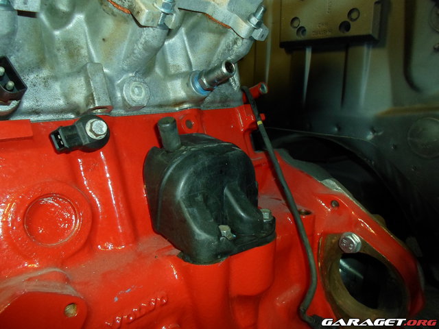

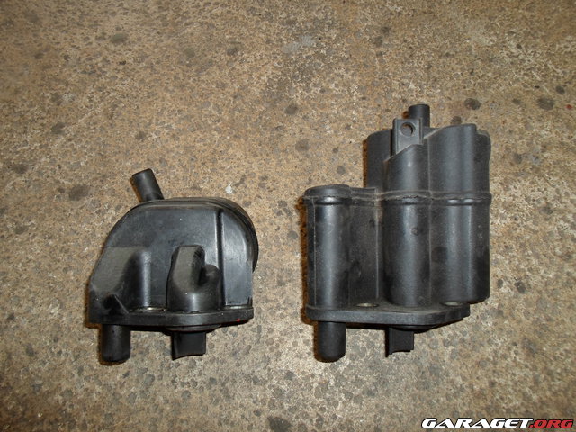

Lite bilder på de olika vevhusventilationen till b230, stort TACK Johan Hördegård för tipsningen om dessa 2!
Lilla modellen hittar man på senare 740 och 240, den stora sitter på nyare b230

Den stora är ivägen för slangen som ska in till värmepaketet

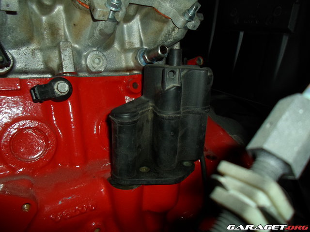

För den som undrar hur det ser ut i en vevhusventilation, det finns 3 utgångar med skiljevägar men hela burken är "öppen" det vill säga att det finns gångar i burken som tillslut sammankopplar alla utgångarna till 1 tongue Svårt o förklara men man ser inte gångarna på bilden pga denna vy

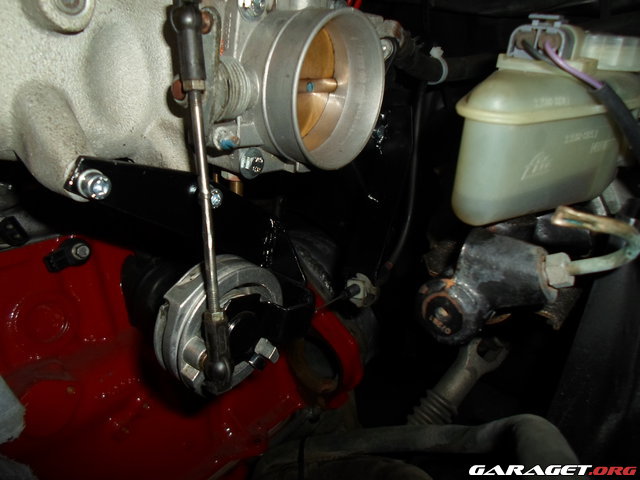

egentillvärkat fäste till gasrullen, kör 960 gasspjäll ( 3tum ) och original 16v insug

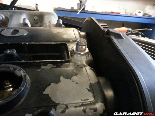

original vevhusvent som lättar på trycket i blocket och sen en fastsvetsad alu mutter på topplocks kåpan för att lätta på trycket i toppen! Placera muttern där det är minst risk för att få in olja i röret, vilket jag tyckte vart bäst som bilden nedanför visar wink Slang från vevhusvent samt den fastsvetsade muttern dras till samma catchtank med filter
https://www1.garaget.org/gallery/images/100/99779/99779-01234fe72e0887a6060d59ac8b724238.jpg

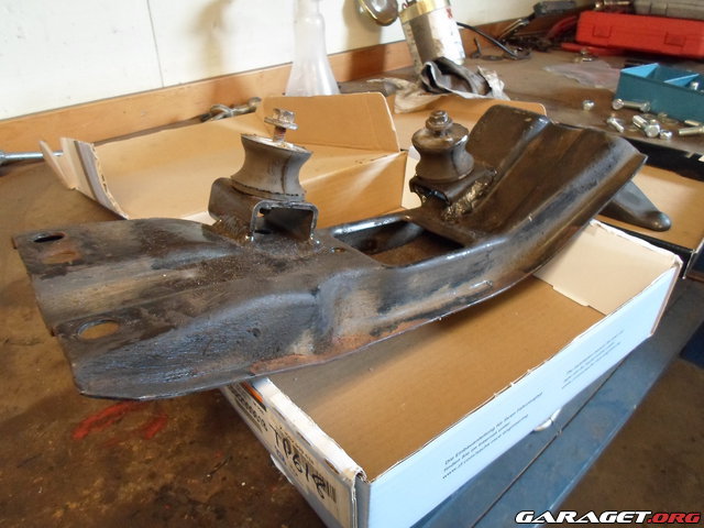

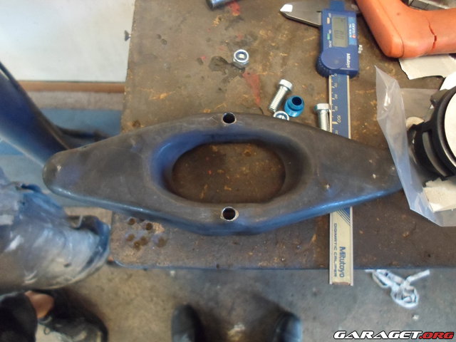

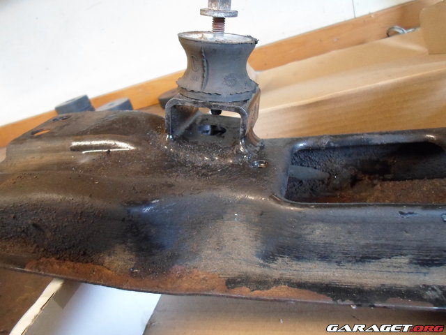

Så här gjorde jag vxl`s upphängningen till bmw zf lådan! original balken gick att flytta då det finns 3 olika lägen du kan fästa balken i karossen på 940! köpte 40x25x4 mm järn o svetsade rejält runt om där jag kom åt!

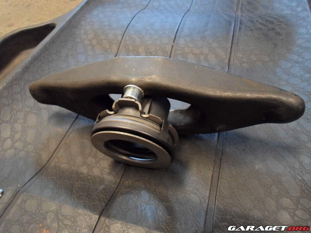

Original kopplingsarm/ slavcylinder/ utrampslager/ styrkulla till armen från bmw zf!
https://www1.garaget.org/gallery/images/100/99779/99779-734e5cde9d626c817ea5c873ba2df987.jpg

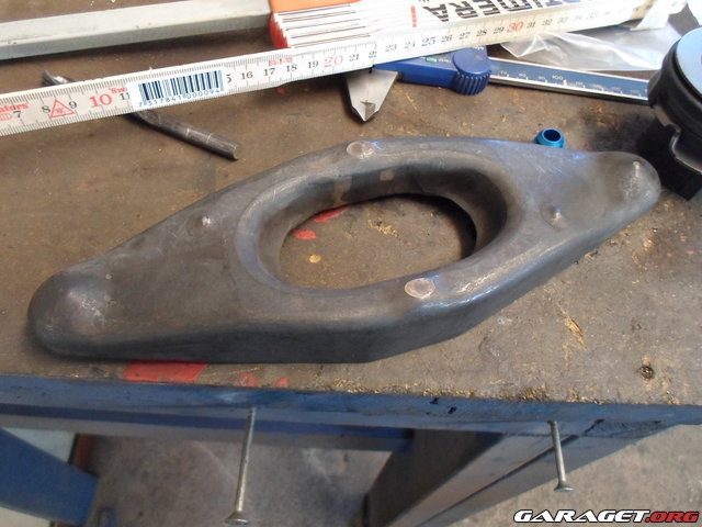

problemet du kommer få med en zf låda mot ditt rödblock är att slavcylinderns arm är för kort och kommer endast trycka in tryckplattan i mitt fall 5mm! Gjorde som så att jag mätte från blocket ( där svepet ligger emot ) ut till änden på tryckplattan och fick måttet 70mm, sen mätte jag från svepet in till utrampnings lagret med styrkulan/ armen och slavcylindern och fick 65mm! alltså trycker lagret in tryckplatan bara 5mm vilket är för lite! borrade därför 2 hål där utrampningslagret ligger emot på kopplings armen
https://www1.garaget.org/gallery/images/100/99779/99779-c58096ff53d44e07dd779fc1105ceb19.jpg
Satte sedan på en insekts bullt + bricka som sticker ut 8mm med låsmutter på baksidan! om vi nu plusar ihop de hela så tryckte lagret 5mm innan denna operation + 8mm med bultarna vilket gör att tryckplattan nu åker in 13mm och ska räcka wink
