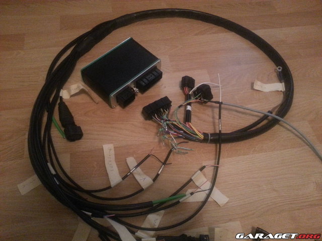

VEMS V3.6 / Extra lång kabelpiska med färdig pressade kontakter relä säkringar / Extra kod: 4 bar mappsensor / Tändning: 60-2 trigger styrning ( styr via orginal svänghjul ) med HALL givare och separata tändspolar
https://www1.garaget.org/gallery/images/100/99779/99779-10864031b4c3df49446c09cb085c0d49.jpg

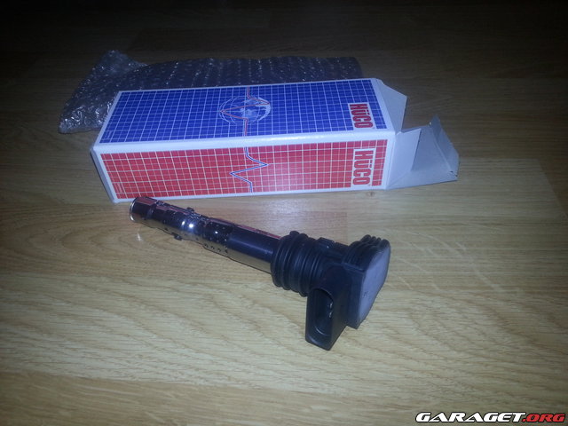

Tändspole, märke "HUCO" med inbyggda tändsteg
https://www1.garaget.org/gallery/images/100/99779/99779-5196c92dc55ed4a41b44585cff06a0a5.jpg

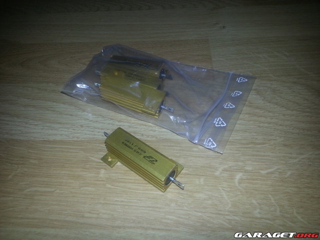

Motstånd till spridarna, VEMS har inte inbyggt motstånd i boxen utan måste köpas till när man kör "lågohm" spridare
https://www1.garaget.org/gallery/images/100/99779/99779-c675872eb1ecf7de13e67769a7695b08.jpg

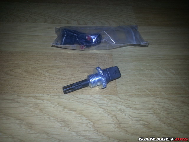

Lufttempgivare
https://www1.garaget.org/gallery/images/100/99779/99779-014a29c1c694e754560a59b082772df6.jpg

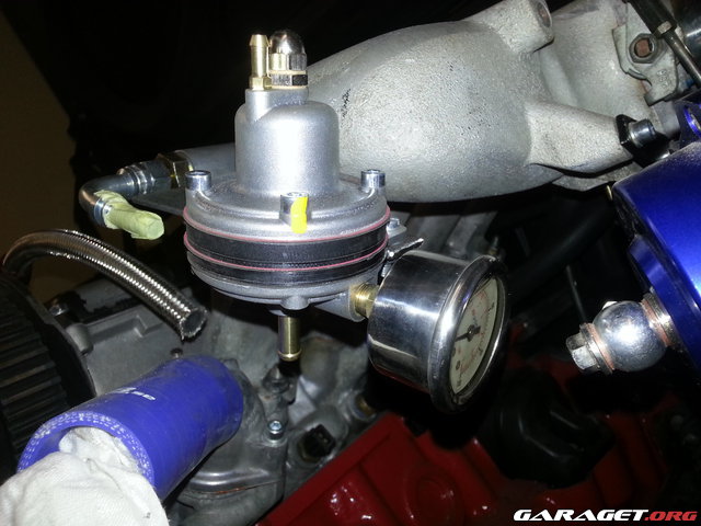

Malpassi linjär bränsletrycks regulator
https://www1.garaget.org/gallery/images/100/99779/99779-30b02a2756f49a49329ac607453a45ca.jpg
http://www1.garaget.org/gallery/images/100/99779/99779-10864031b4c3df49446c09cb085c0d49.jpg
http://www1.garaget.org/gallery/images/100/99779/99779-5196c92dc55ed4a41b44585cff06a0a5.jpg
http://www1.garaget.org/gallery/images/100/99779/99779-c675872eb1ecf7de13e67769a7695b08.jpg
Lufttempgivare
http://www1.garaget.org/gallery/images/100/99779/99779-014a29c1c694e754560a59b082772df6.jpg
Malpassi progressiv bränsletrycks regulator
http://www1.garaget.org/gallery/images/100/99779/99779-30b02a2756f49a49329ac607453a45ca.jpg

turboforssen skrev:
du kan ju inte styra via original svänghjul med en hallgivare. du menar väl vr-givare
Sitter hall på volvo orginal sprutet på min modelloch boxen är lödd för att andvända hall wink sen hur de funkar har jag inte den blekaste
1 738 Inlägg
12 november 2012

#251
DalleRacing skrev:
då borde du ju styra det via fördelarn ju . en
hall givare sitter ju i fördelaren och en vr-givare sitter mot svänghjult

#252
turboforssen skrev:
DalleRacing skrev:
Kör ingen fördelare, utan separata spolar istället, mitt orginalsprut har hallgivare på svänghjulet, kompisen kör likadant med hall på svänghjul på sin fasy ett link sprut istället :p

DalleRacing skrev:
turboforssen skrev:
en hallgivare mäter ju inte lika många punkter som en vr-givare så då måste du ju göra om svänghjulet.
och ska du köra wastedspark måste du ju ha kamsynk med om du kör med hallgivare
fast det kan ju va så att du blandat ihop hall och vrgivare .

turboforssen skrev:
DalleRacing skrev:
Nej då jag har skaplig koll iaf, går efter kompisens setup som värkar funka iaf men vi får se vad vi får göra om om de nu blir nåt :p som sagt är inte jätte haj på detta men de ska nog lösa sig wink

DalleRacing skrev:
turboforssen skrev:

turboforssen skrev:
DalleRacing skrev:
jag det är ett grymt jobb du gör i alla fall smile får hoppa satt du lyckas med det big_smile
De tackar jag för big_smile får forska lite i de du sa o lovar återkomma med hur jag gjorde sen nör den är startad wink
