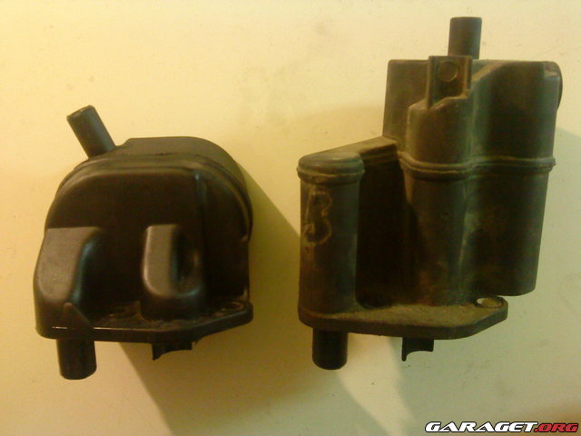

Ett litet tips är att du tar vevhusburken från tidigare b230, den är mycket mindre. För den som du satt på kommer ta i slanganslutningen till vattnet in i kupén på toppen smile
Tackar big_smile ska kolla över det smile

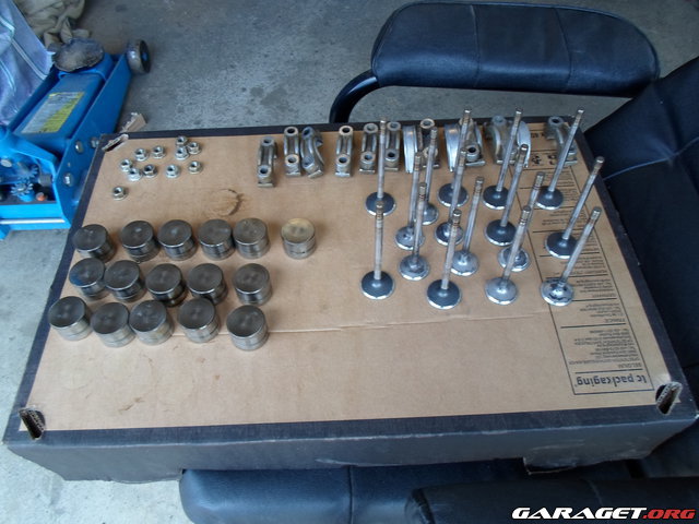

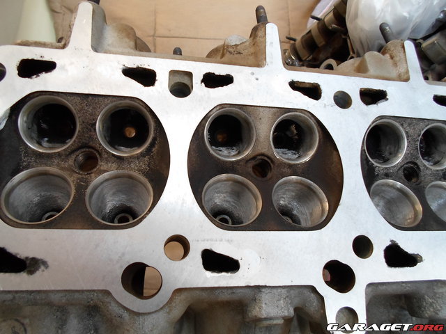

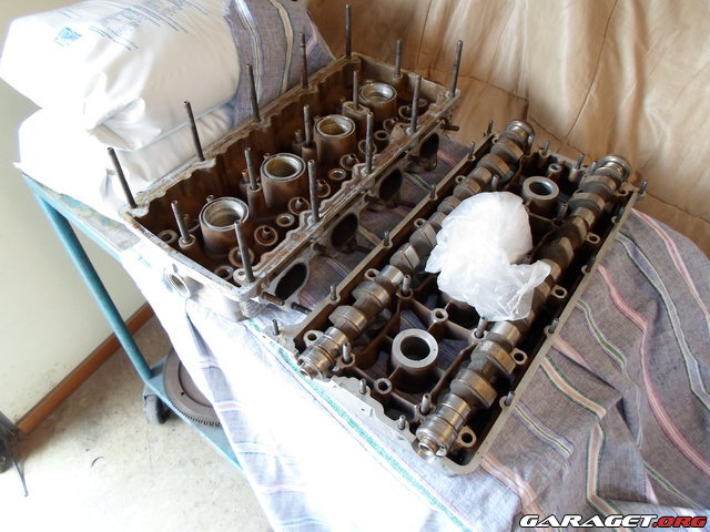

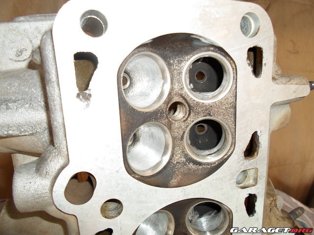

Äntligen har man fått tebax toppen o ska sätta ihop den ikväll big_smile Nua är i princip hela motorn färdig big_smile Sprut, låda o spridare kvar sen är de dags för start wink Men först lite bilder:
Det Peter nu gjort med den "undre" delan av toppen är:
Hårdare fjädrar till ALLA ventiler så den pallar med lite varvstopp wink Han har även fräst nya säten till ventilerna samt rensat gälar/grader bakom ventilerna ( Se bild 3 och 4 ) Köpte mig en Skäringspackning så den pallar lite laddtryck, Peters egna sträckbultar till toppen! Övre delen av toppen är orörd o kör även med original kammar!

Totala kostnaden på motorn slutade på:
Block                                                                                                   2000kr
Första packetet med nya lager/ balansering av vev m.m                          9250kr
Borra blocket                                                                                        2000kr
Smidda kolvar o stakar                                                                          8900kr
Packet 2 topp med bearbetning av nya säten, bultar packningen m.m        7000kr
Turbo tb70                                                                                            5600kr
Grenrörs delar för hemmabygge                                                             2200kr
Totalt: 36 950kr för din kompletta 600hk motor wink
OBS!! Räkna med runt 6000-7000kr kring kostnader som bultar som kanske fattas, spridare, soppapump m.m
