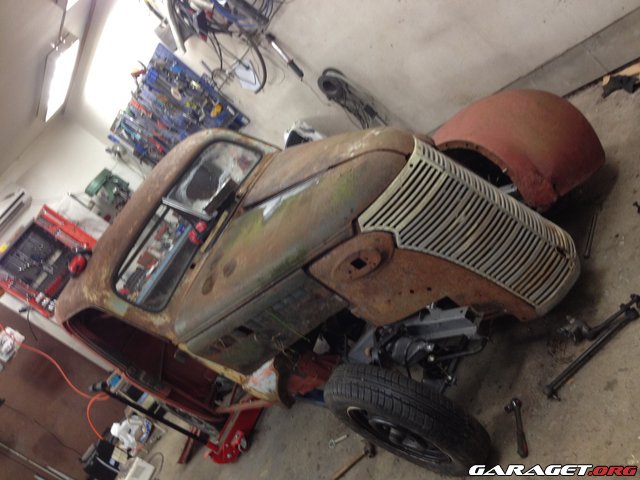

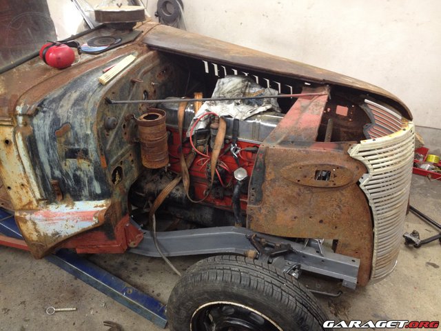

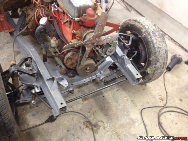

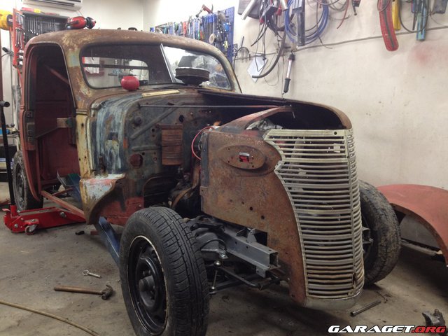

Då fixar jag det!
Kapade av röret i fram på ramen för att få dit fronten.
https://www1.garaget.org/gallery/images/76/75258/75258-bd2aa16e474ce04ca20070cf947dc661.jpg
Plockade även bort lite balkar till kylarn i fronten för att få lite mer plats, sen kapade vi bort ungefär 15 cm plåt..
Sen satt den där smile
på bilderna är även karossen nerkapad så att den står ungefär som den ska.
https://www1.garaget.org/gallery/images/76/75258/75258-1720e5d7eb19ba93fc290abcaadc58b8.jpg
https://www1.garaget.org/gallery/images/76/75258/75258-202054b266acc38c66c31e1951a270a3.jpg
https://www1.garaget.org/gallery/images/76/75258/75258-9854867581b46178afc6b01155bb2acb.jpg
Tänkte först ramsänka hela bilen. Men som den står nu så är det ungefär 10cm-markfrigång, sen blir de ju vanlig kapning av fjädrar och fotsteg osv.. Så det blir nog ingen ramsänkning. Den blir lagom låg som de blir.

Plankpojk skrev:
farbrorbozze skrev:
Plankpojk skrev:
Härligt med lite hemsmide! big_smile
Jajjemen, i bilen är ett senare problem.. Men de fixar sig nog på något sätt, jag är inte så orolig smile
ta bort generatorn du & häng dit styrväxel & hjälpstyrarm utan styrstag föst, prova in fronten igen & kolla om det verkligen är så mycke du behöver kapa i plåten? jag tycker det ser ut att vara ganska lite?
funkar ju alltid bäst att använda duettens styrning.
behöver du vinkla om styrväxeln för att få rattstången i rätt höjd så är väl inte det så stort problem?
Nejdå, du har helt rätt. Generatorn ska sitta på andra sidan sen.
Jag tror mest att det är lite undertill, ska bara rostlaga ena skärmen o hänga dit hela frontpaketet för att se exakt vart allting hamnar, sen tar jag itu med det. Som du säger så borde det inte vara för mycket trassel, och det spelar ju ingen större roll om jag kapar mycket i plåten på undersidan, för det syns ju ändå inte smile.
nä precis, sen måste du väl dit med ett rör som tvärbalk på ramen igen men även det borde få plats framför styrväxeln men innanför frontplåten tror jag.

farbrorbozze skrev:
Plankpojk skrev:
Precis så jag tänkte också smile

Plankpojk skrev:
farbrorbozze skrev:
tror nog inte att bilprovningen tänker på att du kortat ramen där framför, dom bryr nog sig inte ens om dom skulle tänka på det.... wink
