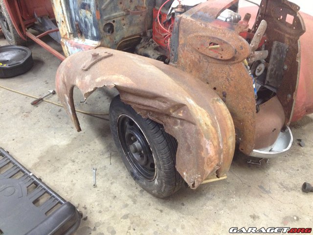

Miniupdate då, Har inte hänt så mycket då jag stött på ett problem. Men har rostlagat lite i framkant på hytten, o fått dit hela fronten och skärmarna så att man får en bild av hur allting ska sitta. Ser nu att jag måste flytta fram motorn 7 cm.. Det betyder att jag måste bygga nya motorfästen osv.
Men det är inte det stora problemet. Höger framskärm är tidigare krockad eller något, för den är helt sne. Har försökt att svetsa o spänna o greja men jag får fan inte till de.
Så jag la ut en annons o ville köpa en ny. Fick tag på en för 6500 i norrköping, men jag var för snål..
I förrgår fick jag mejl av en kille i Sthlm som eventuellt hade en, så det får jag höra imorn. Bara att hoppas!

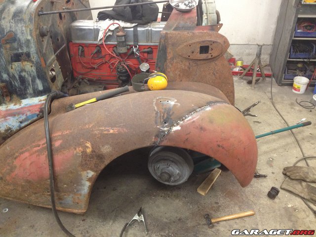

Kastar upp en liten update smile
Köpte en bättre skärm, helnöjd!
Dock är den lite smälld, så jag fick lite hjälp av farsan o så försökte få ihop den så den blev lite helare.
https://www1.garaget.org/gallery/images/76/75258/75258-7651b74b0934cbeb346221c50e9e0603.jpg
https://www1.garaget.org/gallery/images/76/75258/75258-bb45cbfd7cfaf10f96dcf669e94cbb76.jpg

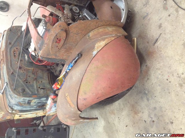

kapade av en bit från min andra skärm
https://www1.garaget.org/gallery/images/76/75258/75258-6d3975ae48b97738a2a7cb4d7c5e97f0.jpg
passade in den med hjälp av farsan smile

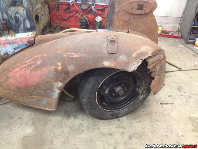

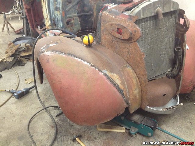

https://www1.garaget.org/gallery/images/76/75258/75258-a5f5dd4fc09e336d75823d19f1b7d502.jpg
https://www1.garaget.org/gallery/images/76/75258/75258-bf6fa037a4e88978d7ec44fb23ba5cd9.jpg
Imorn ska de sista svetsas på skärmen och så ska jag börja kapa i torpeden.
Har nämligen bestämt mig för att ha motorn kvar på stället där den är nu, och kapa upp torpeden och flytta fram hela karosseriet 7 cm. Då hamnar hjulen mitt i skärmarna och så får styrningen lite mer plats smile
tack för mig wink

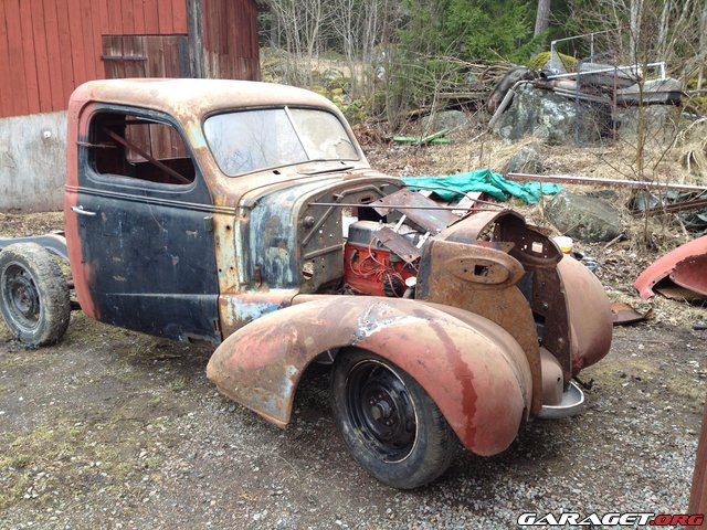

Får tyvärr meddela att projektet är lagt på is ett tag.
https://www1.garaget.org/gallery/images/76/75258/75258-e198fde2b5589a058d34808e67760216.jpg
https://www1.garaget.org/gallery/images/76/75258/75258-ec220a89488c4f8a03b9843ebee502ed.jpg
Bilen är utrullad och inställd i ett annat garage utan mek-möjligheter.
