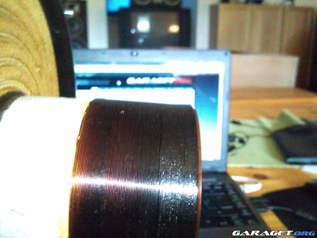

https://www1.garaget.org/gallery/archive/25353/973307_codp8x.jpg
Edit: Gainen är rolig när man är full roll
