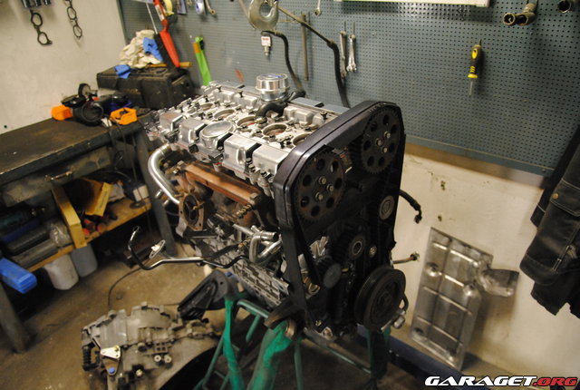

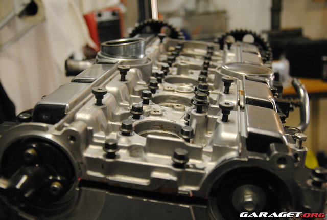

#273
https://www1.garaget.org/gallery/images/104/103368/103368-17e0a34c761bdb13f24ce70e45063db7.jpg
Kammar o ventilkåpa på plats o ska skruvas åt:)
https://www1.garaget.org/gallery/images/104/103368/103368-96dd628727e81f0b4a0328aac35fd602.jpg
Allt på plats o kamrem inställd:)  imorrn får jag nya bultar till kopplingen o sedan åker växellådan på:)
