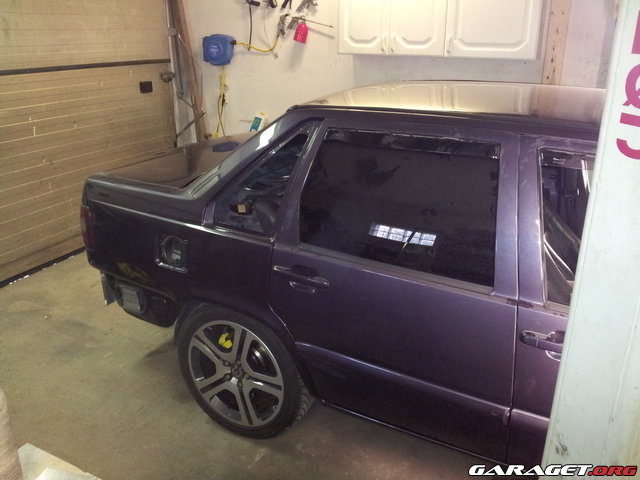

https://www1.garaget.org/gallery/images/104/103368/103368-ad3b4df4cbeec9bce5c86cf25c69d67c.jpg
Monterat dörrar och skärmar samt bagagelucka, fan så illa det ser ut;)  tur att det kommer att lackas inom en snar framtid,  skärmarna ska köpas nya och dörrar samt bagagelucka ska lackas om:)
Måste även tillägga att dörrar samt skärmar är jäkligt dammiga:/

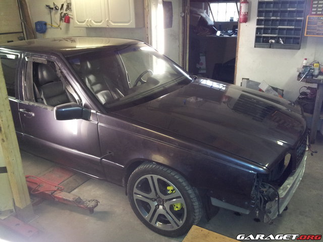

https://www1.garaget.org/gallery/images/104/103368/103368-d8769b1e569815f9f7fabad9a764e87e.jpg
Börjar bli fint:)  Snart dags o dra o köpa nya fälgar med däck också:p    INsprut är på väg samt anslutning till downpipen som ska svetsas om:) rvinge ska köpas i veckan Nya plåtar samt hållare är på väg:D  börjar ta sig:)
