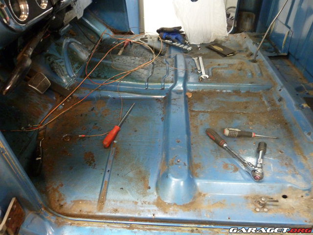

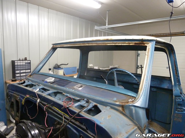

Nu var det dags för en liten update, har dock inte hänt så mycket på GMCn då vi hållit på med s10an.
Men här är i alla fall lite bilder på vad som hänt idag på den.
Tanken bortplockad, får se om det åker tillbaka igen sen eller om vi monterar en ny i bak.
https://www1.garaget.org/gallery/images/140/139512/139512-1e9c9e6b2e53feadb140ce3260610326.jpg
Rensat golvet
https://www1.garaget.org/gallery/images/140/139512/139512-afbefe1bc0f2fd4986cbbc7251d60ec7.jpg
Rutan borta
https://www1.garaget.org/gallery/images/140/139512/139512-c9b44a953c29bf4b5124ab90ff5f327a.jpg
Bakruta urplockad
https://www1.garaget.org/gallery/images/140/139512/139512-ec598e14f8ff085daa3c78c09a2e0633.jpg

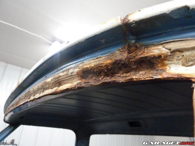

Det här gillar vi INTE. Får se om en snubbe vi snackat med kan ta på sig all rost.
https://www1.garaget.org/gallery/images/140/139512/139512-284173a612d7cee4345b7a59cd363542.jpg

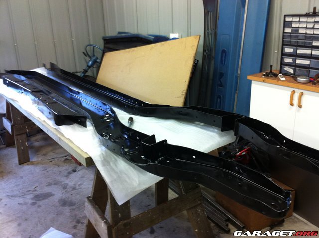

En bild på Pulverlackeringen
https://www1.garaget.org/gallery/images/140/139512/139512-c85b2e7f8cfe4df3ce668a5c63ff602b.jpg

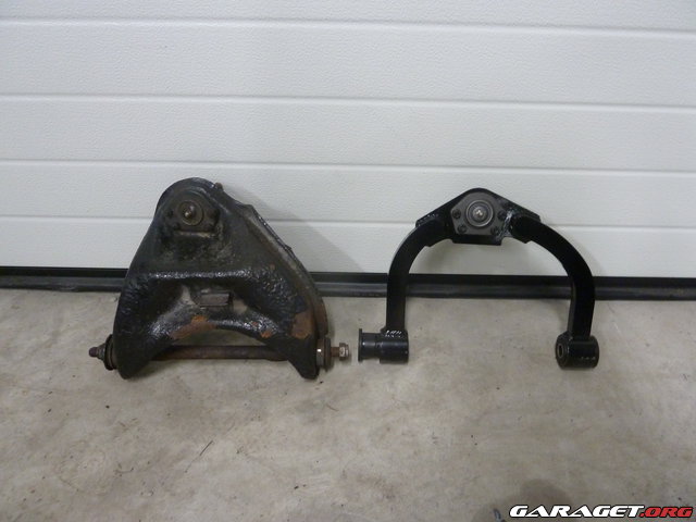

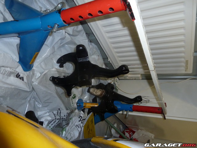

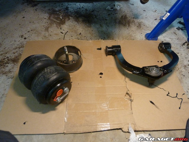

Här är några bilder på s10an. Inte klar med den än, ska beställa nya fästen för bärarmarna.
Lackat spindlarna
https://www1.garaget.org/gallery/images/140/139512/139512-839778064fe7864080f8952fb57753dd.jpg
Montering av fäste för dämpare i fram, bälgarna i fram byts även ut då i alla fall en hade nött mot en kant.
https://www1.garaget.org/gallery/images/140/139512/139512-9f0779fc82c220600ab7c6f341c4b743.jpg
https://www1.garaget.org/gallery/images/140/139512/139512-e5c1542b5b4127a09d61f20e2c3d80f8.jpg
Den gamla VS den nya bärarmen
https://www1.garaget.org/gallery/images/140/139512/139512-62c308fea80cbe1b02080ddcc3e37bec.jpg

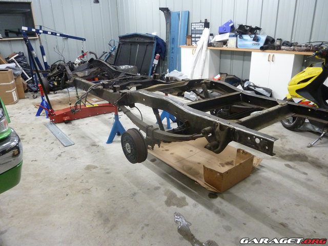

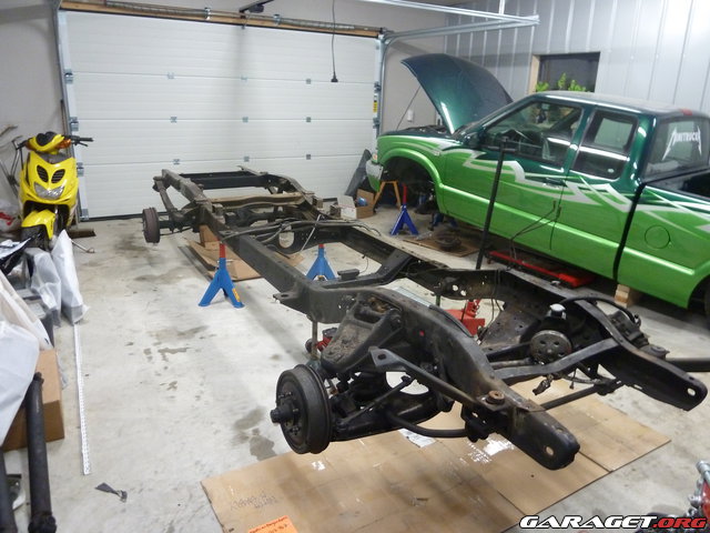

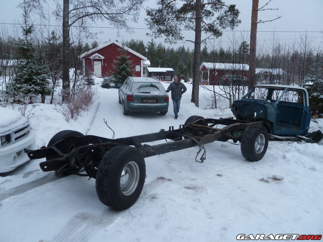

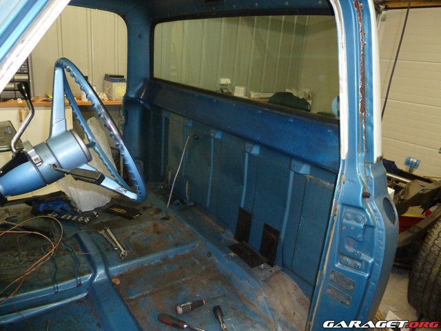

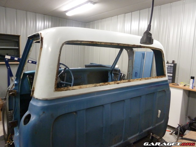

19-02-12: Dags för update igen då.

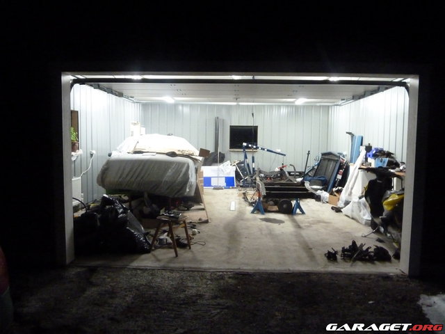

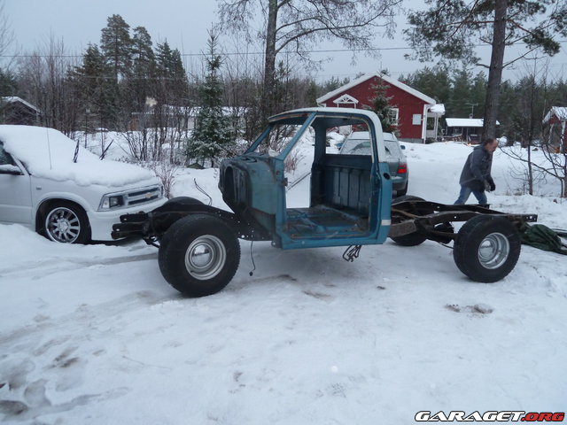

Idag har vi rensat klart hela hytten och lyft av den, har även pallat upp ramen och plockat av hjulen. Så nu börjar väl det lite mer roligare, att kapa bort och montera dit nya saker.
Hytten rensad på allt så nu ligger det prylar överallt i garaget, får se om vi hittar allt när det är dags att montera ihop den sen smile
https://www1.garaget.org/gallery/images/140/139512/139512-49311e091b6fdff91e9a47258bccc3c2.jpg
Dags att lyfta av den.
https://www1.garaget.org/gallery/images/140/139512/139512-6304b4eabccd9f802e2792bf86939d20.jpg
Sådär ja, Äntligen.
https://www1.garaget.org/gallery/images/140/139512/139512-9c27f42c6ad24dc1c6b4603dd423db0f.jpg
Ramen uppallad och hjul borttagna
https://www1.garaget.org/gallery/images/140/139512/139512-f3a149cc238b1ed306f4ce491f8105e6.jpg
https://www1.garaget.org/gallery/images/140/139512/139512-a5db4ca127cc4a18a26e83c4baf0f256.jpg

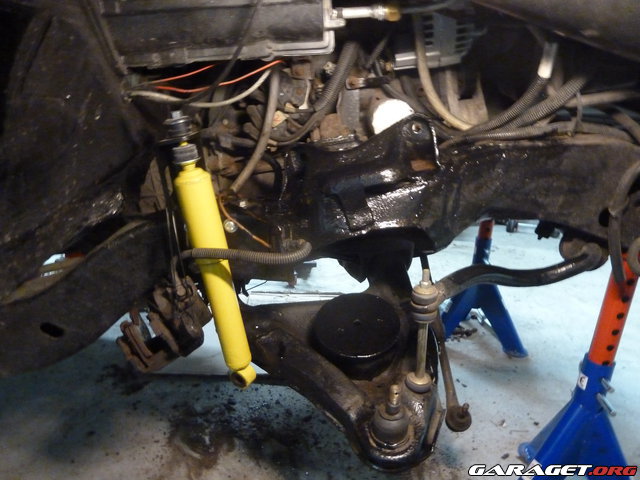

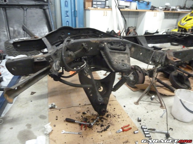

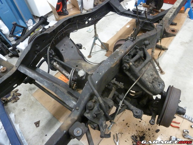

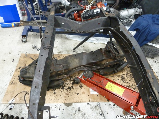

Update: 24-02-12 Dags för en liten update igen.
Idag togs hela framvagnen bort, det kommer att bli en ny som höjer upp bärarmarna ca 3 tum så att ramen blir det första som tar i marken och styrning som mustang från 79-93 har ska monteras. Det enda som kanske ska sparas till en början är spindeln + trumbromsen. Ska dit med skivbromsar och droppade spindlar senare.
https://www1.garaget.org/gallery/images/140/139512/139512-43c3f1b7544aa7df660391524b9f3182.jpg
Spindel + fjäder borta.
https://www1.garaget.org/gallery/images/140/139512/139512-5ff1472884e647bdeb5198653590ee39.jpg
Nu är skiten lös, jävla va kladdigt allt var.
https://www1.garaget.org/gallery/images/140/139512/139512-ed56838e05ae5be51fc8e0344e32ee8d.jpg
Nu ser det lite fräschare ut
https://www1.garaget.org/gallery/images/140/139512/139512-b3635a15cfd3ca2dad5ad5a3699d9af3.jpg
Bladfjädringen togs också bort + lite mer skit som ska bytas ut.
https://www1.garaget.org/gallery/images/140/139512/139512-c89bab19d0fe439524a2c10776d9d9b9.jpg

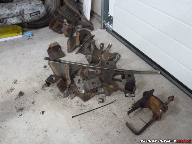

Flakets fästen har också tagit bort för dom ska bytas ut till lägre fästen för att sänka flaket och hytten jäms med ramen.
https://www1.garaget.org/gallery/images/140/139512/139512-54c529a68b0aa9795b01b213149a8053.jpg
Skiten som tagits bort i bak
https://www1.garaget.org/gallery/images/140/139512/139512-d285d9ced563d5522c3d484dd0087818.jpg

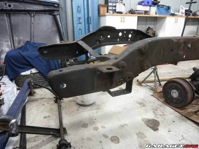

Update: 26-02-12: Dags för ytterligare en update.
Nu har det dags för det "roliga", att montera istället för att riva.  Men allt ska bort igen för ramen ska in på blästring och sedan ska den lackas.
Här är lite bilder från idag.
Började med att ta bort några stag till.

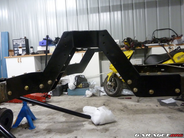

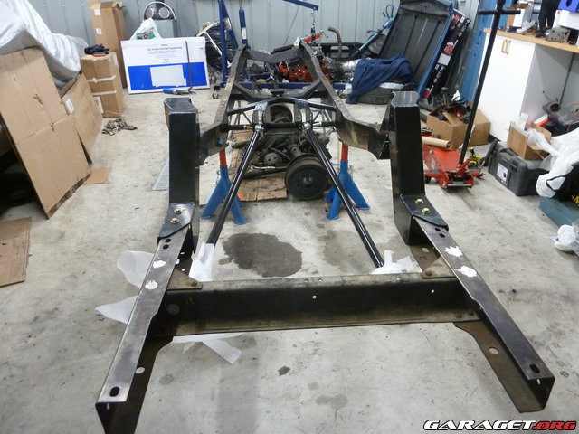

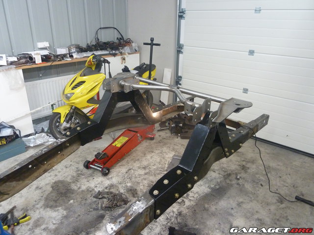

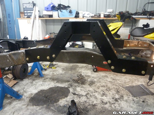

Notcharna provmonterade.
https://www1.garaget.org/gallery/images/140/139512/139512-fad26b4524ef933f20f5886c8df32a8b.jpg

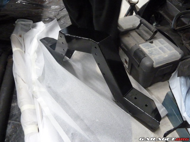

"Notch Bridge". Den är feltillverkad så den passar inte så vi väntar på en ny.
https://www1.garaget.org/gallery/images/140/139512/139512-b5915bfa79d5d0a4e16cebca35d35ba6.jpg

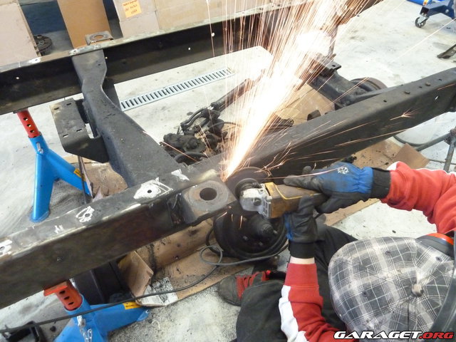

Ram kapad
https://www1.garaget.org/gallery/images/140/139512/139512-5a694aaf87269737ca31af948fea7926.jpg

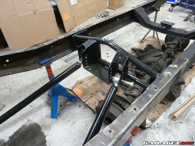

Nya "crossmember'n" som inte hänger under ramen.
https://www1.garaget.org/gallery/images/140/139512/139512-e0d45ca8b8b8b7576522c6311bc26eff.jpg
Blir så kallade 'Trailing arms' istället för bladfjädringen.
https://www1.garaget.org/gallery/images/140/139512/139512-cd8344778d57092c1ecb3c01d124f971.jpg

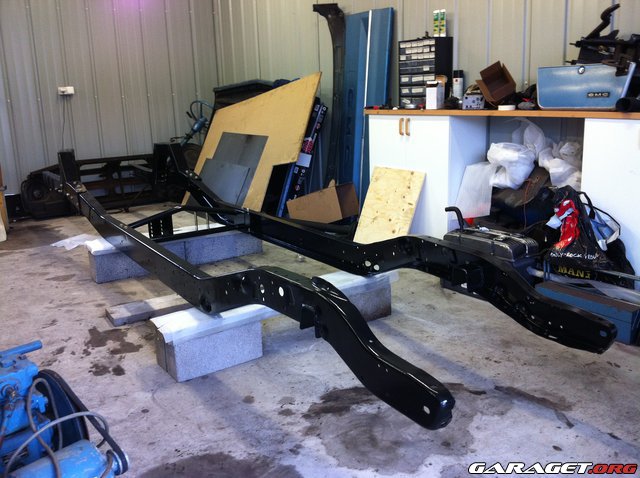

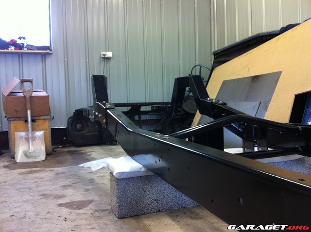

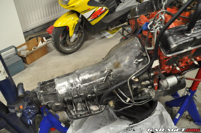

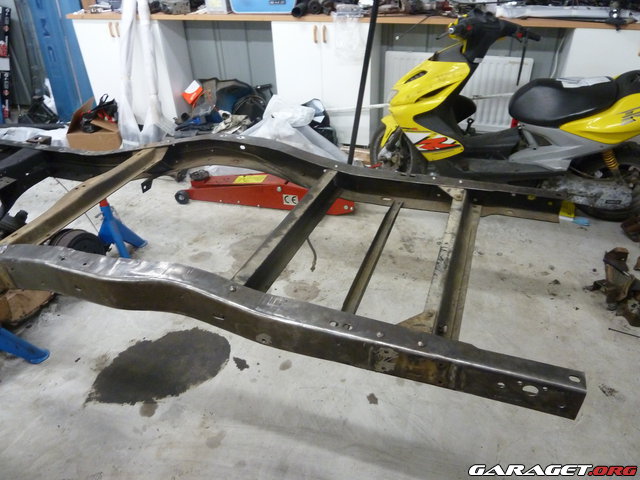

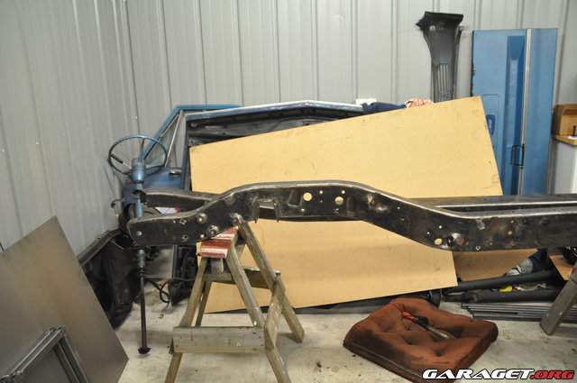

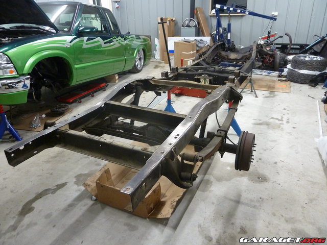

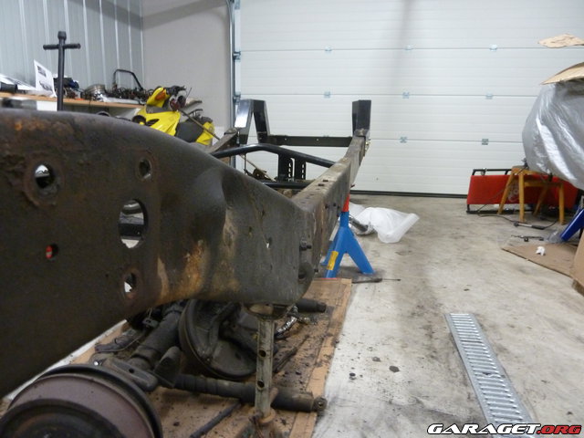

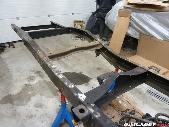

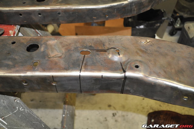

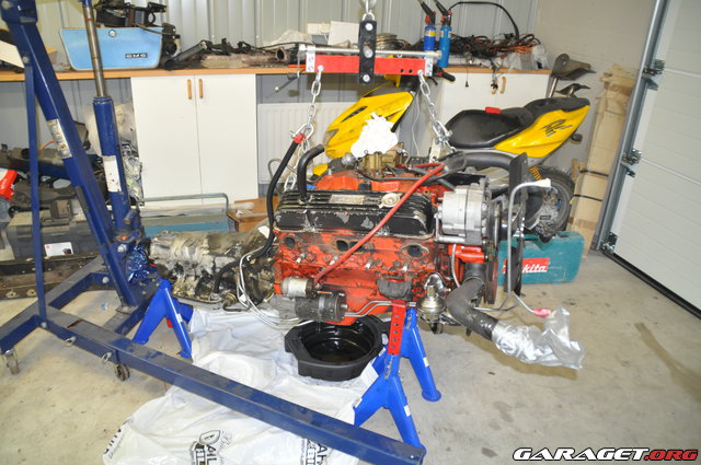

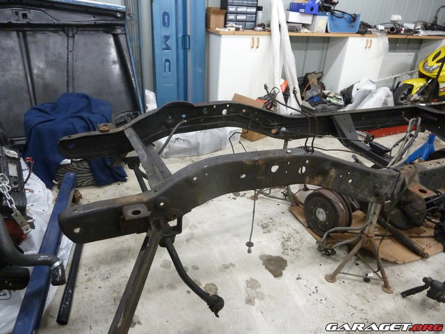

Fått lite gjort nu här i helgen iaf...
Ramen är 4 delar, mindre ner plockat än så här blir det inte.
Börjat rengjort växellåda/motor en aning. Mycket kvar dock.
https://www1.garaget.org/gallery/images/140/139512/139512-4aa4d50b6d36a98a242c42eeac5d607d.jpg
https://www1.garaget.org/gallery/images/140/139512/139512-5a5156fb83efc2f648315c96c15ef2c4.jpg

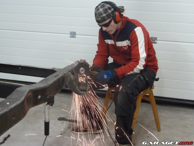

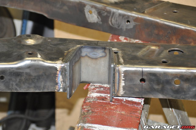

Gjort våran första svetsning idag i samband med installation av notcharna i fram (båda sidor klar)
https://www1.garaget.org/gallery/images/140/139512/139512-988b8cef1868bd5874f60e83d45d1b84.jpg
https://www1.garaget.org/gallery/images/140/139512/139512-3395d38555f1c316a4b0c5de6fc1aaf2.jpg
https://www1.garaget.org/gallery/images/140/139512/139512-5a19f33af6b19d0d2e699db353dda3b4.jpg
https://www1.garaget.org/gallery/images/140/139512/139512-7d3774283d5fa7bcf85e8fdf6327f0c3.jpg
Härnäst så skall ramen in på blästring och lackering.
Har även kört iväg hytten till en snubbe som skall rostlaga och ha lite roligt med den.
https://www1.garaget.org/archive/140/139512/259623/259623-2687788.jpg

Haft ramen inne för blästring och lack. Fick tillbaka den idag. Så har monterat ihop det lilla vi har kunnat.
https://www1.garaget.org/gallery/images/140/139512/139512-6d668d1c0ab35bef6422afa7703515ae.jpg
https://www1.garaget.org/gallery/images/140/139512/139512-f946a57f81ead9b900f9d12c04ffc857.jpg
Slät och fin
https://www1.garaget.org/gallery/images/140/139512/139512-06d6e113f5809fc041614607f2dd2573.jpg
