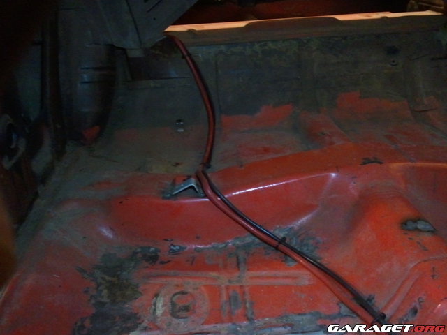

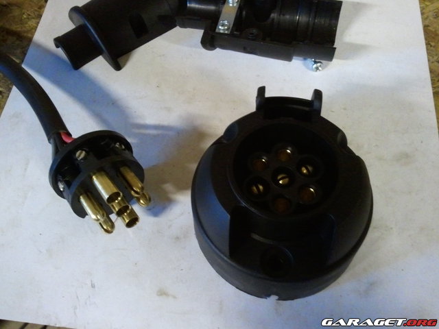

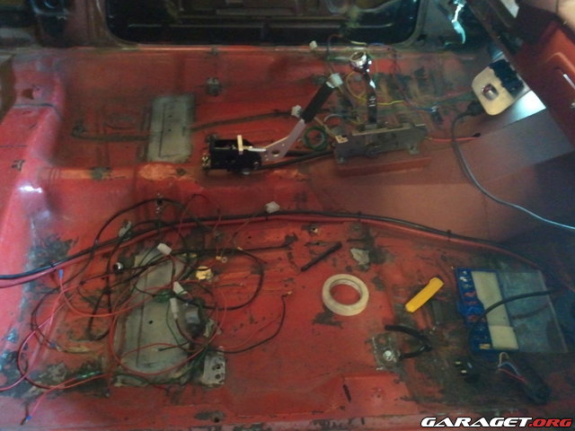

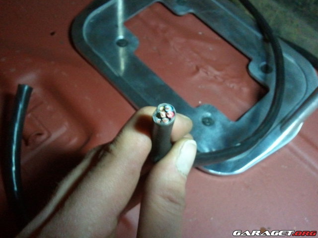

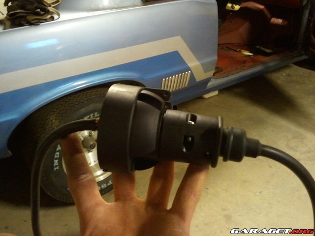

Dags o dra kablage för lysen o dylik fram o bak, tänkte använda 7-ledar släp kabel för detta, så har man allt ihop i ett snyggt paket smile
https://www1.garaget.org/gallery/images/53/52942/52942-fd99d855261954c7cc2a73d40b9e7833.jpg
https://www1.garaget.org/gallery/images/53/52942/52942-aa0ac75e5d330c059065fad00e812999.jpg

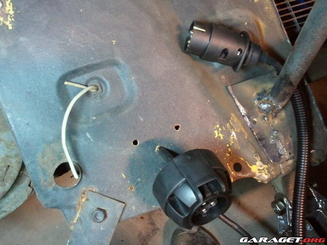

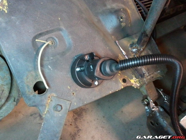

Sen så behövdes det en lösning för kablaget fram när man ska ta loss fronten, så när man ändå avänder släp kabel, så e de lika bra o ta en släp kontakt, så får man loss hela kablaget snabbt o smidigt big_smile
https://www1.garaget.org/gallery/images/53/52942/52942-ac7cf19985b4756db163599f0c032822.jpg
https://www1.garaget.org/gallery/images/53/52942/52942-7ed4008cc337b1f0a2d26a02d3661401.jpg
Montering pågår...
https://www1.garaget.org/gallery/images/53/52942/52942-9c99fa08912d23d3ebecef735ee0a4e4.jpg
...och KLART!! cool
https://www1.garaget.org/gallery/images/53/52942/52942-db5ca7a98d89eab471523bd18436188d.jpg
Blir en jäkla röra när man drar el alltså tongue
https://www1.garaget.org/gallery/images/53/52942/52942-c384ac850aa31ed2727df6bfb2bb44dc.jpg
O måste komma åt överallt! wink
https://www1.garaget.org/gallery/images/53/52942/52942-7315fa718b838d88e215a827d8830414.jpg

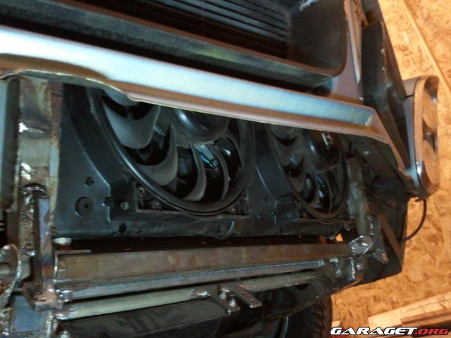

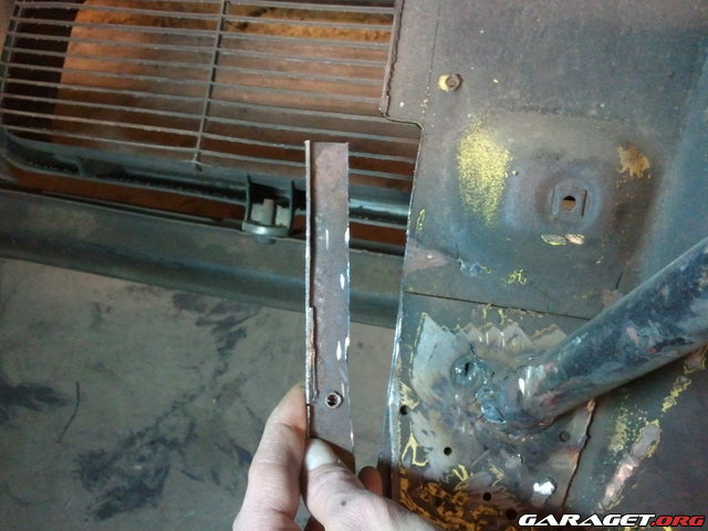

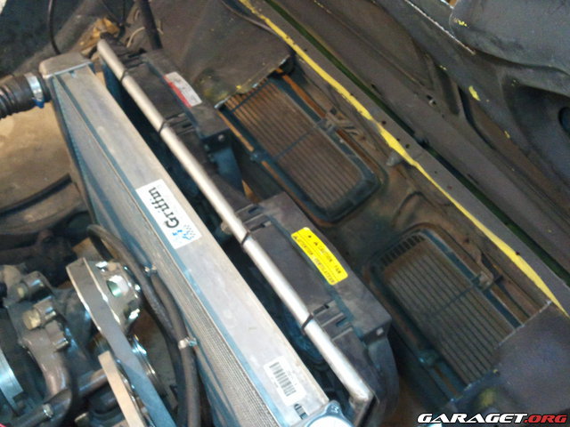

Fick modifiera fronten lite för att få plats med fläcktarna...
https://www1.garaget.org/gallery/images/53/52942/52942-afafee4d7fdf44b8f93967e0bed70582.jpg
... såja fläcktar på plats smile
https://www1.garaget.org/gallery/images/53/52942/52942-b747ffb8ada8eef9be75044924d60384.jpg
O perfekt passform cool
https://www1.garaget.org/gallery/images/53/52942/52942-beb70913fb3e27a6f3ea9585ea7f27a1.jpg

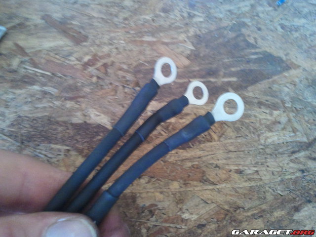

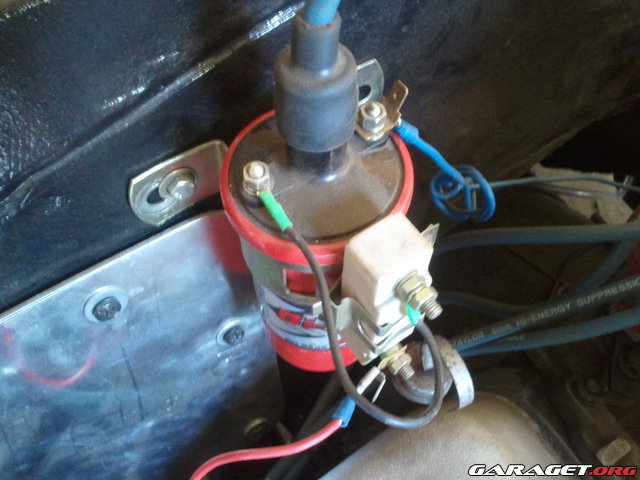

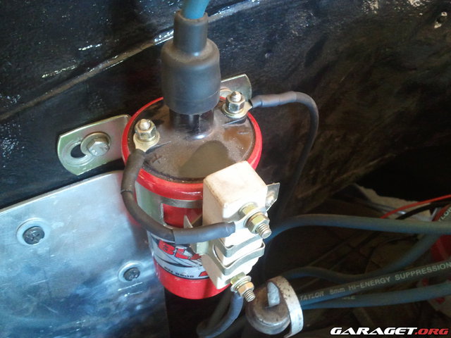

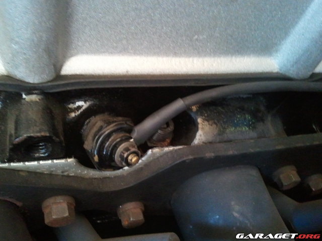

Dags o koppla in tändning för uppstart smile
Men kabelnästet på tändspolen såg inte så super ut...
https://www1.garaget.org/gallery/images/53/52942/52942-0dd03591a4bb7d1f11d6087d58ea5802.jpg
... så nya kablar tillverkades...
https://www1.garaget.org/gallery/images/53/52942/52942-f02a210e0775565ea4c62950bef621ee.jpg
...och såja, ser lite bättre ut big_smile
https://www1.garaget.org/gallery/images/53/52942/52942-d4614f52b5db6438c17d8a90287059a8.jpg
Fixade till kablar för givare med samtidigt smile
https://www1.garaget.org/gallery/images/53/52942/52942-0fb79be289811fc964a2298253853f92.jpg

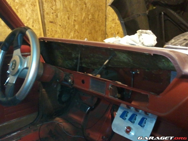

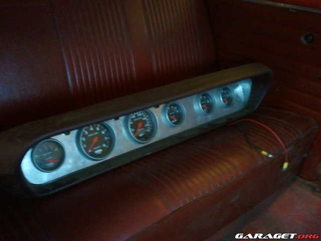

O trots att de är en stor jänk, så va de allt trångt när man skulle koppla in allt för uppstart under instrumentpanelen
så blev att riva loss mätarhuset cool
https://www1.garaget.org/gallery/images/53/52942/52942-a8e780d2ef8b8355522d6b3f57bb9214.jpg
https://www1.garaget.org/gallery/images/53/52942/52942-c1a9df1f07150936dda66654050b760b.jpg

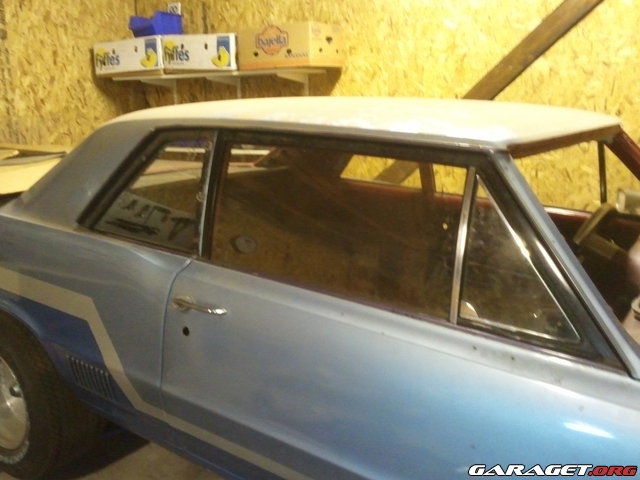

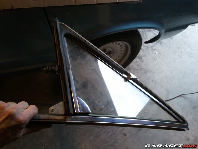

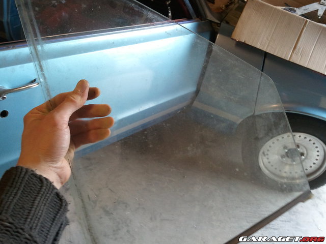

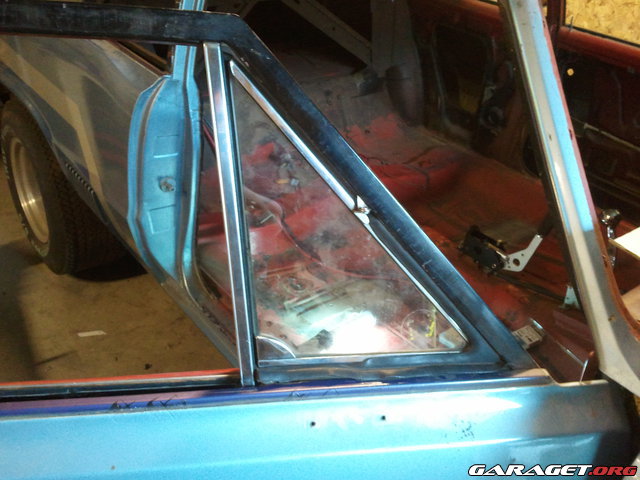

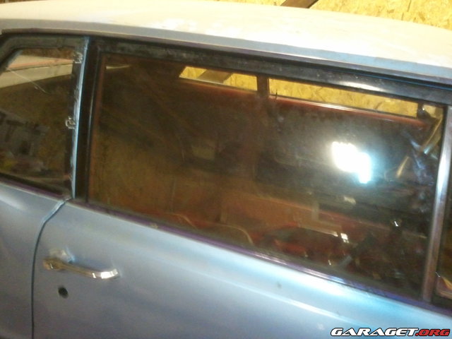

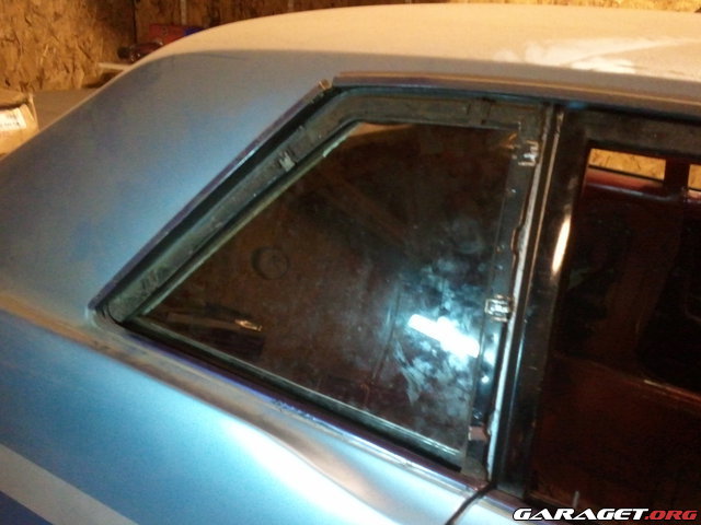

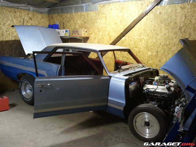

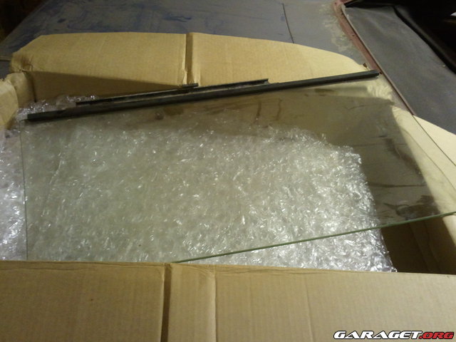

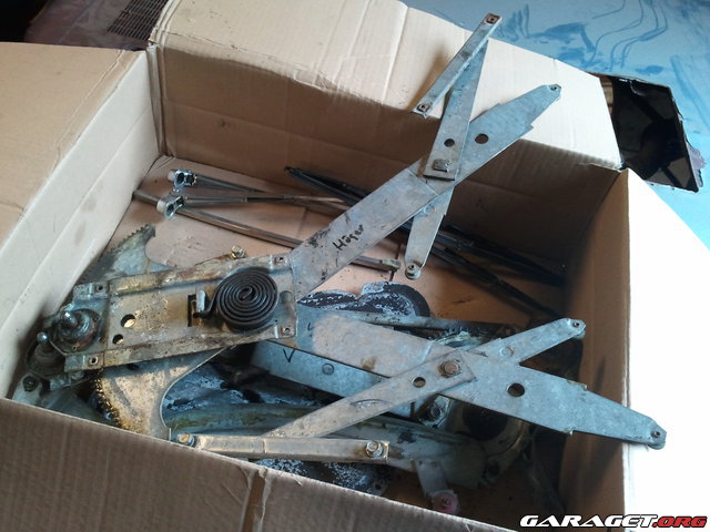

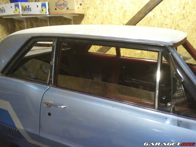

Dags för fönster o fönster hissar att sättas på plats smile
https://www1.garaget.org/gallery/images/53/52942/52942-8cf5c8a3b225caa4905eeec558ee7beb.jpg
https://www1.garaget.org/gallery/images/53/52942/52942-ac4d30df4a0e5b29f9f0c8d6b72ddef3.jpg
https://www1.garaget.org/gallery/images/53/52942/52942-1d02e79ffa0c6abbafda2d23d79caac5.jpg
https://www1.garaget.org/gallery/images/53/52942/52942-49a0590f39f023f475bfc3838c6d634d.jpg
https://www1.garaget.org/gallery/images/53/52942/52942-8ac618d9e073a37acabcc4df2f806748.jpg
Bara största sido rutan kvar, så är alles på plats cool
https://www1.garaget.org/gallery/images/53/52942/52942-ba0423c549f41b6e21a9efbbaa731725.jpg
https://www1.garaget.org/gallery/images/53/52942/52942-3b279ac07695b94a3fafe9be1cb16207.jpg
Såja klart!!
https://www1.garaget.org/gallery/images/53/52942/52942-711371a27018c48147105c0656d07557.jpg
O med fungerade hissar o allt, o jäklar va stummare dörrarna blev med rutor i, börjar bli en bil utav de hela big_smile
https://www1.garaget.org/gallery/images/53/52942/52942-0f6b1a1811012c665192f9144a48a80b.jpg
