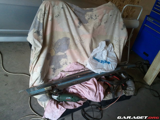

Inredning nästa på schemat!!
Baksäte, dörrsidor oså står på tur smile

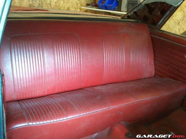

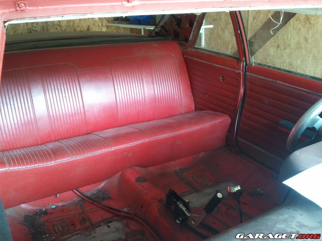

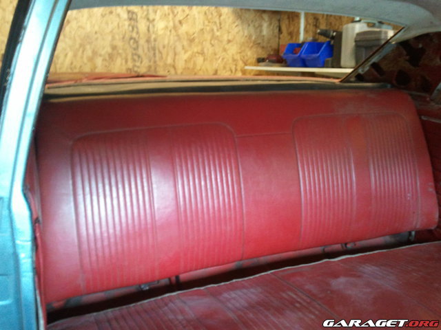

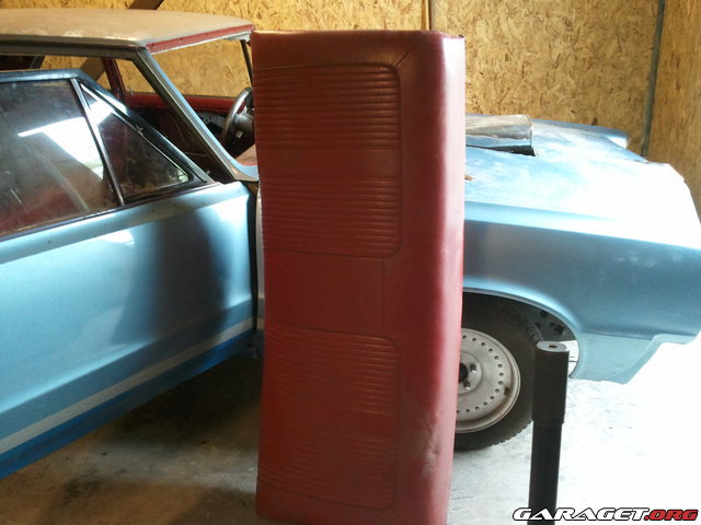

Baksäte börjar komma på plats...
https://www1.garaget.org/gallery/images/53/52942/52942-e7501545557e083cc3be6eecbd642e8b.jpg

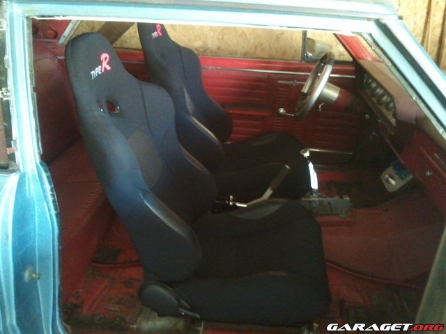

... och så säte + sidopaneler klart cool
https://www1.garaget.org/gallery/images/53/52942/52942-91c9a9df008b40a8e62229aa294b055b.jpg

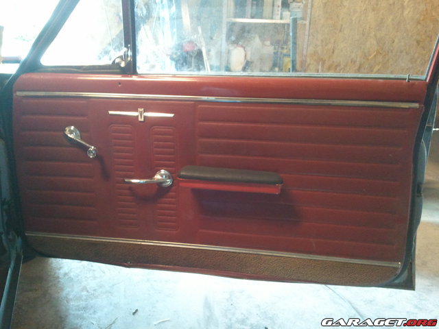

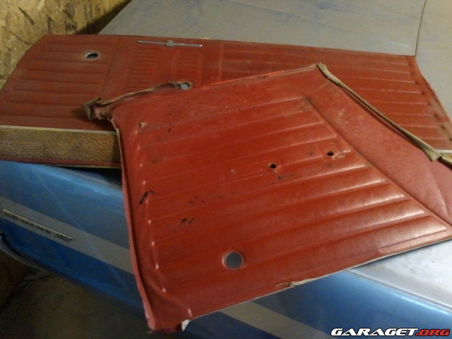

Dörrsidor fram med klart!
https://www1.garaget.org/gallery/images/53/52942/52942-3c781d77b52eb68c64c4cd352266143b.jpg

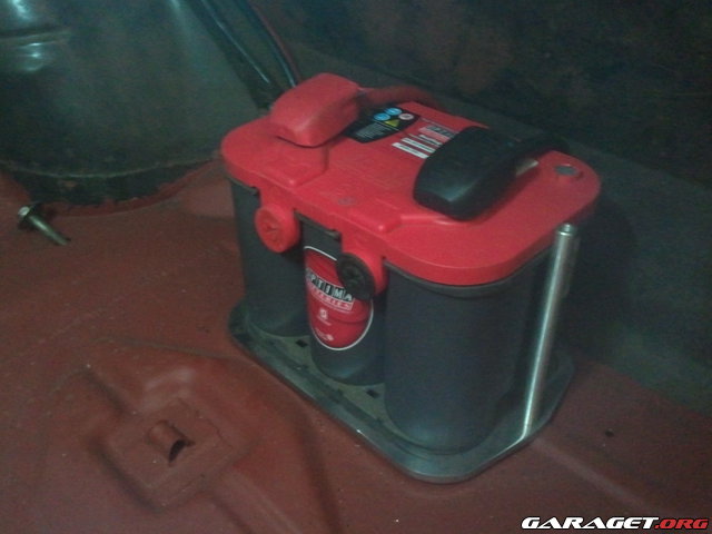

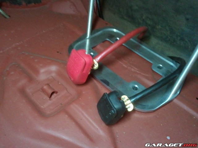

Men en har fått små pillat iaf cool Fixade iordning kablarna för batterit smile
https://www1.garaget.org/gallery/images/53/52942/52942-07172ed773f00b4b46948a6768798564.jpg
Kommer nog bli bra!

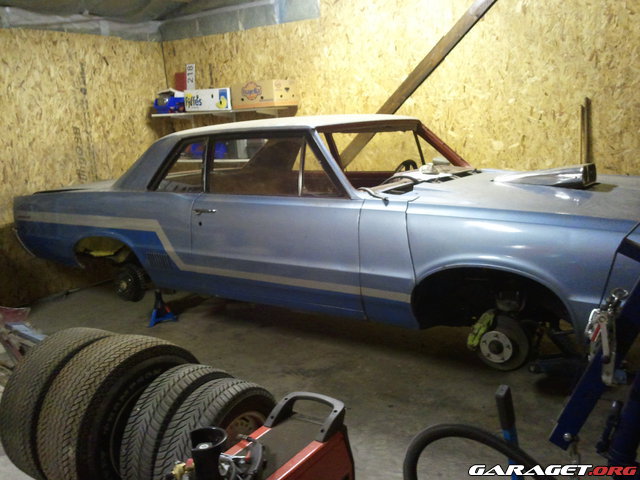

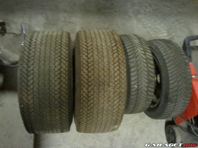

Luften var helt slut i alla däck efter den stått så länge, o eftersom man inte har nån kompressor hemma, så blev det att riva loss alla hjul o åka o pumpa dem tongue
https://www1.garaget.org/gallery/images/53/52942/52942-8f4fec4c53ce5b7bc1a7b0b3338de86b.jpg
https://www1.garaget.org/gallery/images/53/52942/52942-532cd440c5fb53a49ad237bb3108d2ea.jpg
430 Inlägg
5 juni 2012
#384
ja där ser man ju verkligen höjdskillnaden på hjulen...wink men de mönstret kommer ju inte hålla länge...halva rörstrandsleden sen är de punka...wink får ju tänka på att bakhjulen går i runt 180km/h och fram i runt 10km/h...
Mopar or no car!
Skyline Drifter
641 Inlägg
5 juni 2012
#385
He he jo de e typ lite skillnad på däcken ja, o jo dom går nog att bränna slut rätt fort ja wink tongue

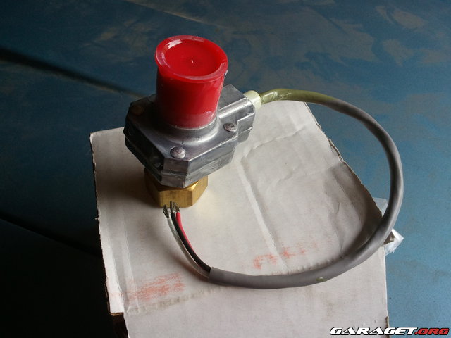

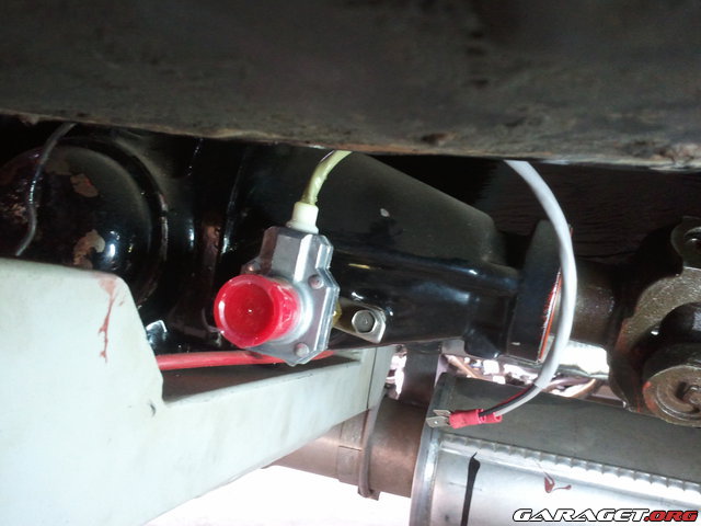

Dags för lite modernigheter på bilen, en digital hastighets givare på växel lådan, orginal vajern funkar inte på Auto Meter mätarn cool
https://www1.garaget.org/gallery/images/53/52942/52942-816b93beb5faa11b3b04ab6a4437167b.jpg
Såja på plats, bara o dra lite kablar så erre klart smile

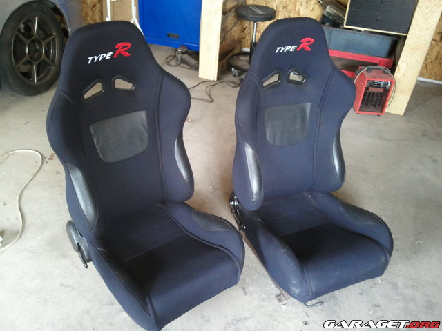

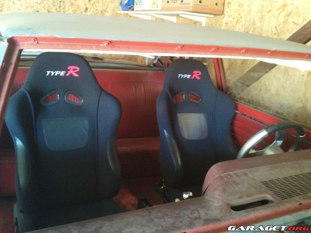

Dags för stolarna o komma fram under täcket där de stått de senaste halvåret.
https://www1.garaget.org/gallery/images/53/52942/52942-f8efc99f35e8c00c3cc1b7fa1f304a32.jpg
Avdammade o redo för installation.
https://www1.garaget.org/gallery/images/53/52942/52942-934686fcc2fa2ed9a930fe592c4e6321.jpg
Komplett inredning!!! big_smile elle ja förutom matta då tongue
https://www1.garaget.org/gallery/images/53/52942/52942-19f91abca8ea1ec1227e7a1029c2697b.jpg

Hur grova kablar har du från batteriet, och vart köpte du dem? smile
Skyline Drifter
641 Inlägg
6 juni 2012
#388
Det är 50mm2 kablar, så riktigt grova jäklar wink köpta på Bilallt i Lidköping.
49 Inlägg
6 juni 2012
#389
Alright! Tack, får bli sånn när man ska flytta bak batteriet smile

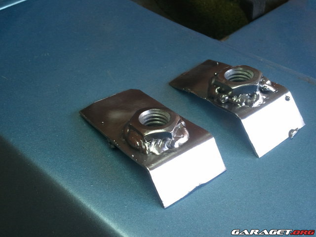

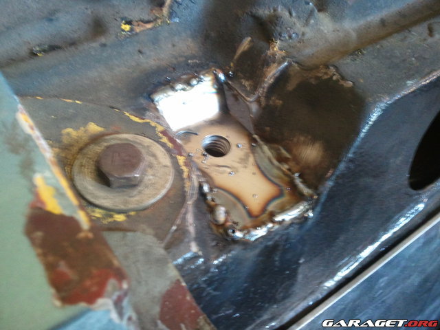

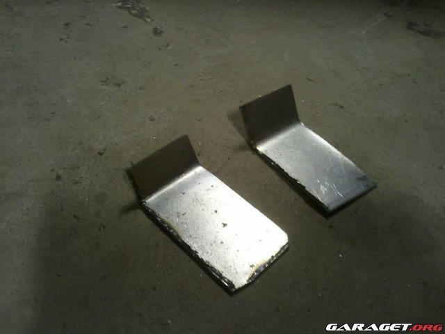

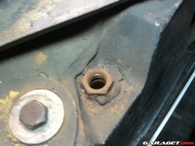

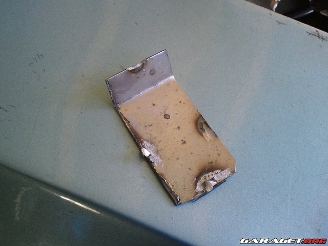

Dags o fixa till huvlåsen, gammal ful rostig mutter som är ditsvetsad dåligt för huv pinnen ser ju inte så fräckt ut hmm
https://www1.garaget.org/gallery/images/53/52942/52942-13b51b0f5da173b9180569143d398bed.jpg

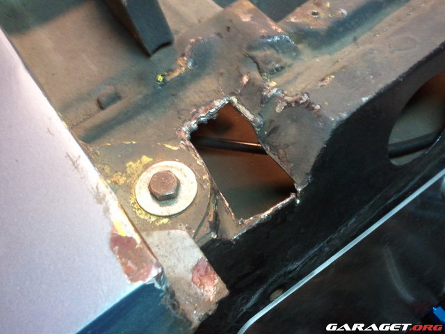

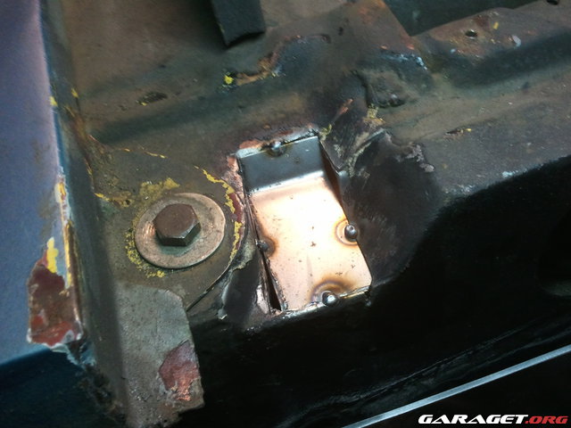

O eftersom ja sjusterat huven längre bak, så var platsen för mutter fel, så karossen fick modifieras lite för ny infästning...
]https://www1.garaget.org/gallery/images/53/52942/52942-ae09cb03f0e65af66b9541b7e5dea892.jpg

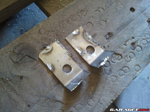

... plåtbitar tillverkades för ny infästning...
https://www1.garaget.org/gallery/images/53/52942/52942-e11de27c37f08e655fa9965053b3f329.jpg
... provsvetsades på plats...
https://www1.garaget.org/gallery/images/53/52942/52942-c383425a3b6db49a793a0c5ead721516.jpg
... vart huvlås pinne skulle vara markerades ut, o bitarna skärdes loss...
https://www1.garaget.org/gallery/images/53/52942/52942-cfc2df8b1a221a2210e31eac69aceb93.jpg
... hål borrades...
https://www1.garaget.org/gallery/images/53/52942/52942-6b28c59fa29c244233f873acc7bf2a53.jpg
... o nya huvlås bultar svetsades dit underifrån så dom döljs big_smile cool
https://www1.garaget.org/gallery/images/53/52942/52942-fdb62dccc1a457ea800287e74572c7d6.jpg

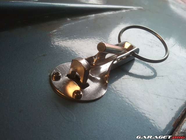

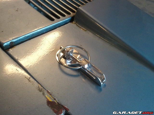

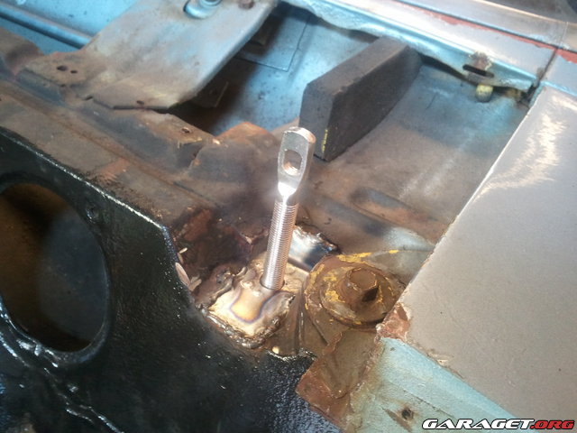

Infästningarna är nu ditsvetsade på plats...
https://www1.garaget.org/gallery/images/53/52942/52942-38b5a3f7f7ed39a826a2de8f902eb4d8.jpg
...o pinnarna sitter där dom ska cool
https://www1.garaget.org/gallery/images/53/52942/52942-5dbe8501758fd236228d110fc5609338.jpg
Såja! huvlås på o klart!! big_smile
https://www1.garaget.org/gallery/images/53/52942/52942-fc7bb65dbc226b82f285b0c82f8b10bf.jpg

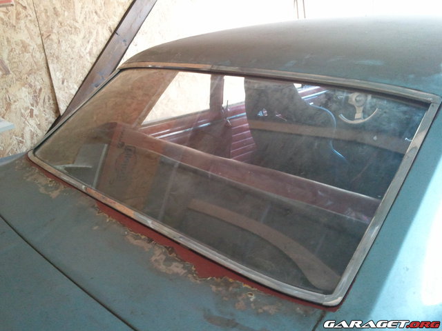

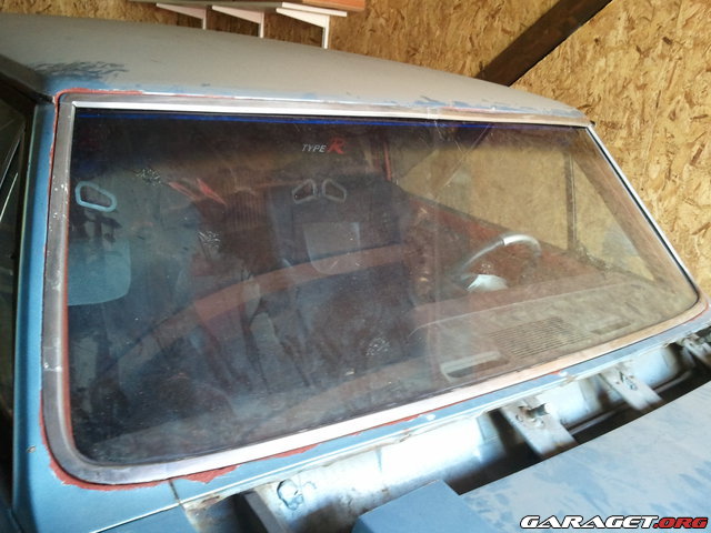

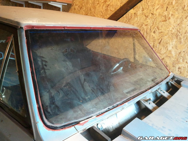

Alla rutor har kommit på plats nu med!
Rutklet fick införskaffas för fram o bak ruta smile
https://www1.garaget.org/gallery/images/53/52942/52942-5de93491aef8e0bf031b520998898e77.jpg
Fram på plats..
https://www1.garaget.org/gallery/images/53/52942/52942-bc986666a4846320a7c79646ba15a9f4.jpg
... o bak med... alles klart!! big_smile
https://www1.garaget.org/gallery/images/53/52942/52942-c92c4cf40118a9c07cfde0972efbfcdc.jpg

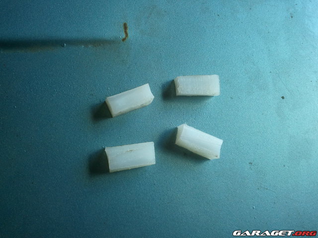

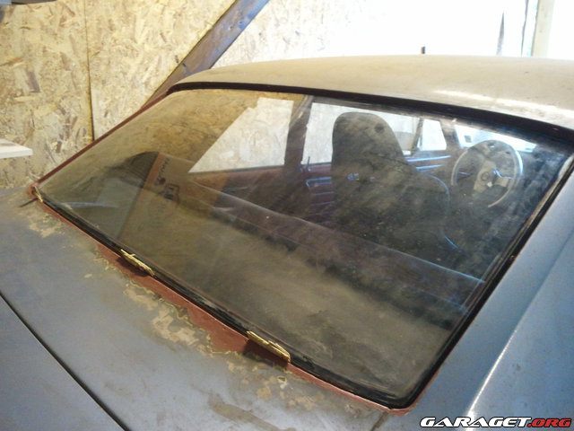

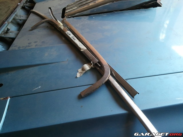

Tillverkade distanser i plast för o sätta under rutorna så de sitter på plats cool
https://www1.garaget.org/gallery/images/53/52942/52942-a858dafd5026c9fad29e755aece52d71.jpg
https://www1.garaget.org/gallery/images/53/52942/52942-1a1ee6ad02b2aa161961a49a0ffe24e4.jpg

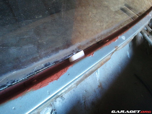

Sen var de dags för listerna runt rutorna att komma på plats smile
https://www1.garaget.org/gallery/images/53/52942/52942-b46f75b80f5d758e77a37bcf56865a1f.jpg
Gött äntligen fullständiga rutor på big_smile
https://www1.garaget.org/gallery/images/53/52942/52942-15fc38a60caba4048c80aa81457beb14.jpg
https://www1.garaget.org/gallery/images/53/52942/52942-5dde2a8b6f137c15fa1808d046dded79.jpg
