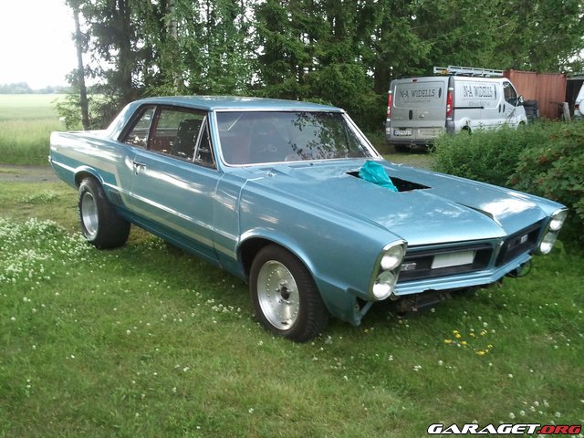

Slänger upp lite bilder som ja inte hunnit få upp tidigare smile

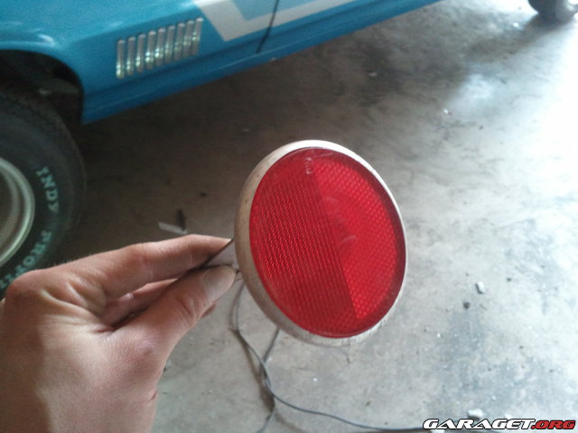

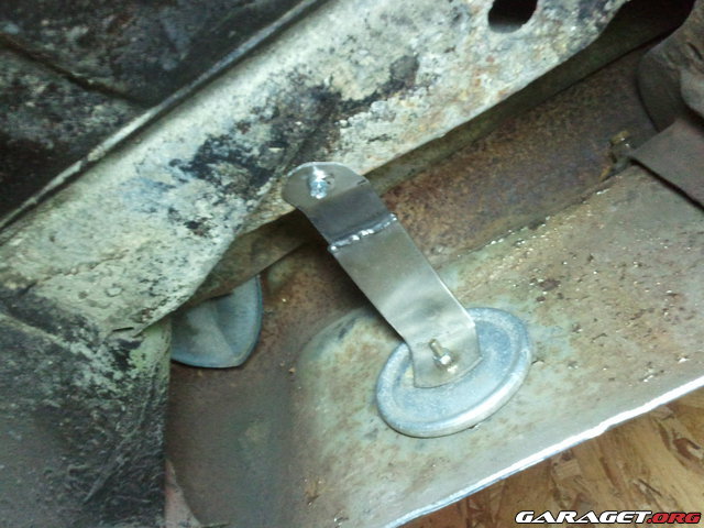

Reflex måste man ha så dom blir glada på besikningen, hitta en i lådorna som ja fick med, men vart kan man sätta den...
https://www1.garaget.org/gallery/images/53/52942/52942-2a8527f6f755611729b4712da02b75b2.jpg
... fanns hål i kofångaren bak som den passa i, men ingen stans o fästa den...
https://www1.garaget.org/gallery/images/53/52942/52942-750dbb4bea79fb0c06711c3e9fa76658.jpg

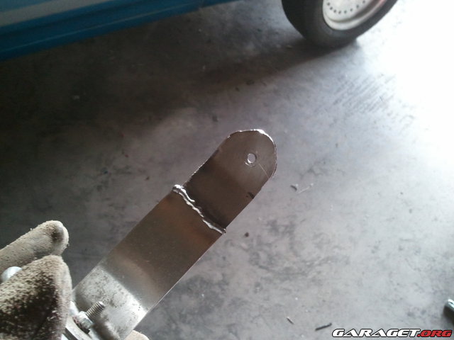

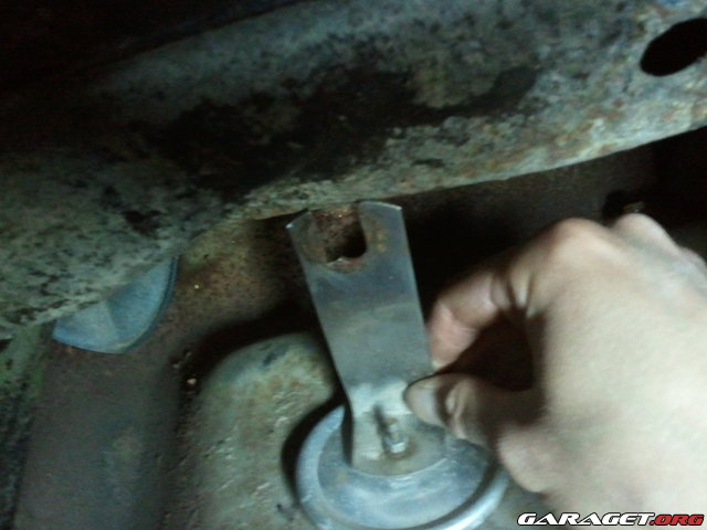

... så fästet på reflexen modifierades lite...
https://www1.garaget.org/gallery/images/53/52942/52942-9a1e9b13515d80980e40b11ca5f957c9.jpg

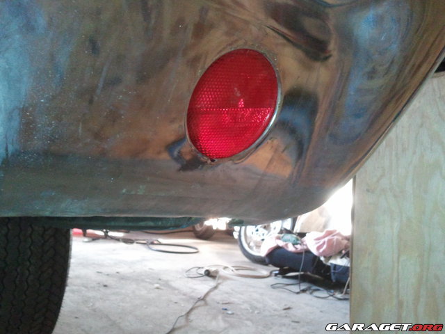

... och viola!! passa perfekt!! big_smile

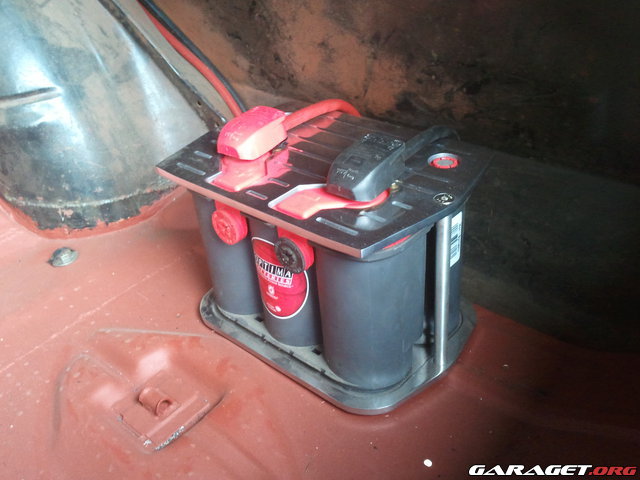

Så här ser batteri med fäste ut btw cool

Hade du hål för reflexerna? yikes Annars finns det ju sånna man klistrar, bara att ta bort efter bes.. smile
edit: blev bra med batteriet bak, nu fick du något extra kilo bak hehe wink Ska själv flytta bak det nu tänkte jag, när jag ändå är igång. all inredning urtaget, svetsat endel i golvet, skickat iväg soffan fram till en sadelmakare och beställt ny golvmatta smile

Ah ja vet inte riktigt va de hålet skulle användas för, men reflexen passa ju fint där smile

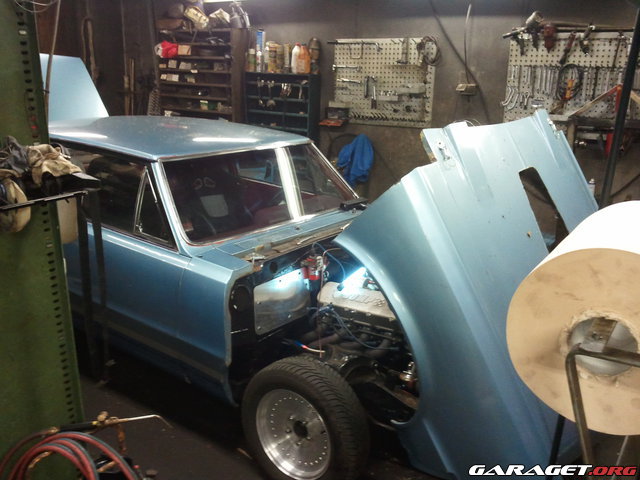

Har inte pillat nått me han de senaste 2 veckorna för han har vart på verkstad (Bengtssons utanför Vara), han håller på o fixar så allt ska samspela i motorn, o de har tatt lite tid för han har haft lite problem med leveranser på grejer som han beställt till motorn, men men de får ta den tid de tar ja har inte bråttom, bara de blir bra i slutändan cool
Men jävlar de känns knappt så man vågar provköra den när han e klar me han, Bengtsson har en förmåga att hitta varenda hästkraft i motorn, o allt han pillar med brukar gå 10 ggr bättre än innan cool o han hade beställt lite grejer som han tyckte behövdes, som kommer ge ännu mer effekt big_smile o de va juh inte som han gick dåligt innan precis wink

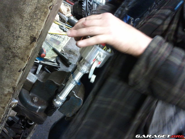

Bengtsson i farten med fördelaren smile

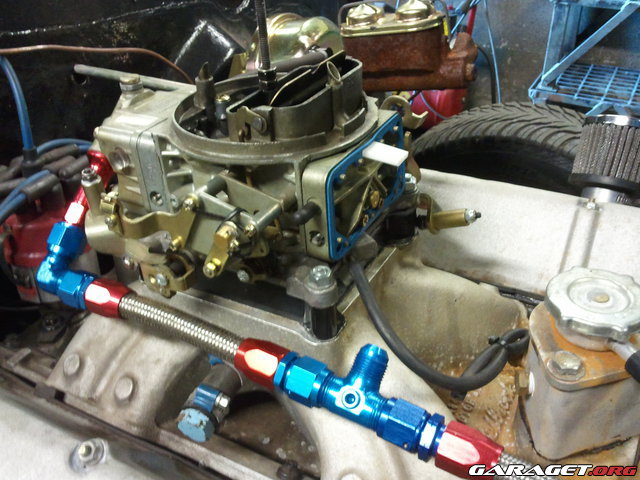

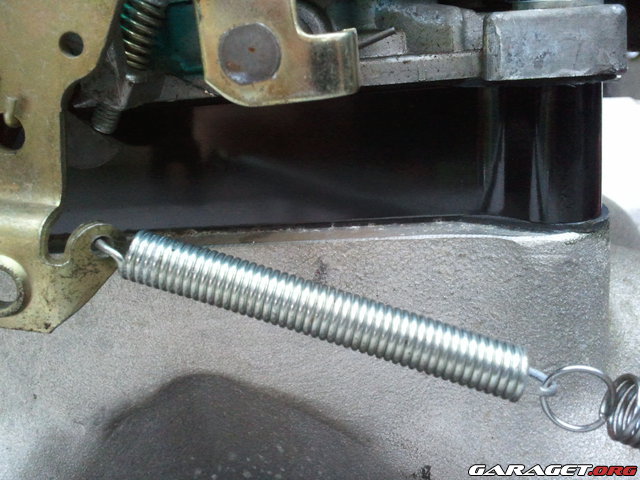

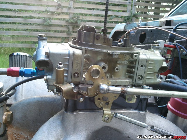

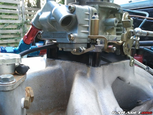

Vart ute o provkört Pontiacen nu efter lite modifieringar som gjorts, mycket bättre gas respons på låga varv är det nu med distansen mellan förgasare o insug som kan ses nedan smile
https://www1.garaget.org/gallery/images/53/52942/52942-6f56f9a7641d35f43549197154844b95.jpg
Distansen som förgasaren sitter på...
https://www1.garaget.org/gallery/images/53/52942/52942-da2a63faa4dd7bc849daebe5a1b791fa.jpg
https://www1.garaget.org/gallery/images/53/52942/52942-b59a67fb0712f1399646c0b442e9ec32.jpg
Sen hade han fått byta ut "armarna" som sitter i hörnet på förgasaren i mitten på bilden, vet ej vad dom heter då men de hade ju sitt o göra med att han går bättre på låga varv nu cool
https://www1.garaget.org/gallery/images/53/52942/52942-dda9c28e50a08148d0ea39a3ddc44fa7.jpg
Men det slutar ej där, nu har Bengtsson fått allt o samspela i motorn, så nu ska de bara "finjusteras" som han så fint säger smile plus att ett rejält Earl's bränsle filter o lite broms detaljer har beställts som ska på här näst innan bara big_smile

varför blir det bättre gasrespons med en tjockare packning smile?
13 Inlägg
11 juli 2012
#436
Gissar att det blir bättre gång rent allmänt .
Med en sådan "fete"packning minskar risken för ånglås
( Insuget blir som en spisplatta mot förgasaren . vilket i sin tur får bensinen i gasarn att koka)

Packning o packning då... tongue  men största problemet vi hade var att om man gjorde ett gas pådrag på tomgång så sköt det flammor ur förgasaren, Bengtsson påpeka att förgasaren var för stor för insuget, o tyckte att ett högre insug skulle funka bättre, men istället för att byta hela insuget så satte vi på distansen istället som funka lika bra smile

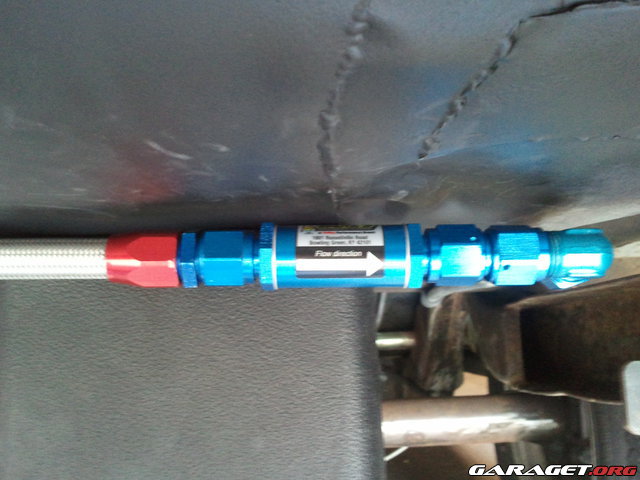

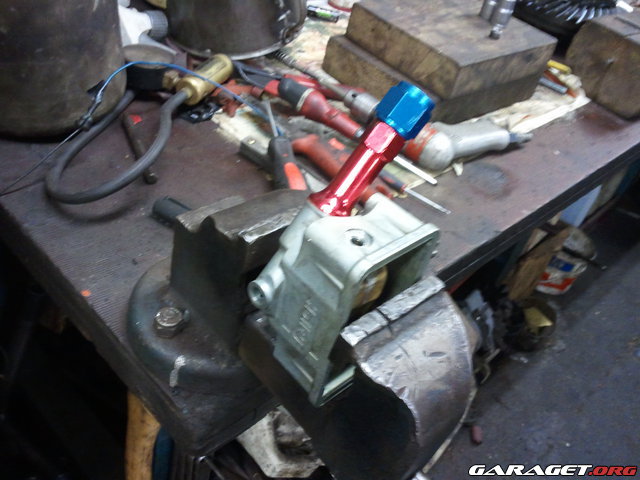

Satt dit ett bränslefilter, o de va behövligt kan ja säga, satt massa skit både i pumpen o förgasaren hmm antar att fuelcell o alla slangar, kopplingar o rör inte var helt rent från skit...
https://www1.garaget.org/gallery/images/53/52942/52942-26f8ee6cf5c14ba8eb7f7b36f29dd9fc.jpg
Flotörhus isärplockad för rengöring cool

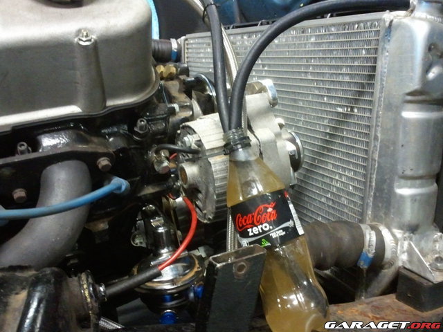

Oså satte vi dit en tillfälligt expansion kärl, som de va nu så tryckte han bara ut allt vatten över motorn, kanske inte så optimalt wink
