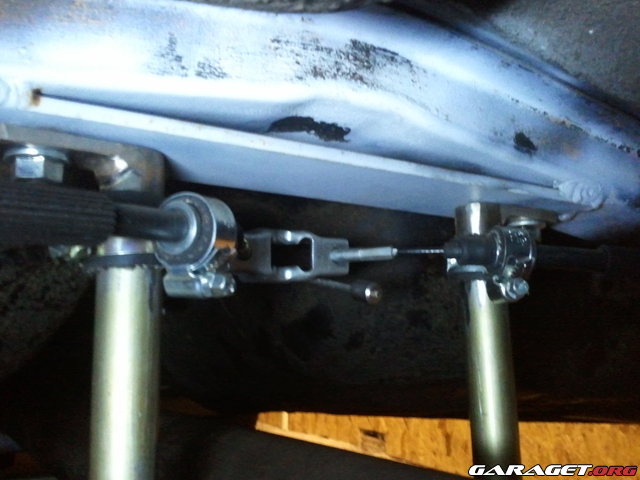

Dags o göra klart handbromsen, som det är nu så sitter inte ens vajern från handbromsen o vajern från bromsarna ihop, och en spänningsmekanism behövs hmm

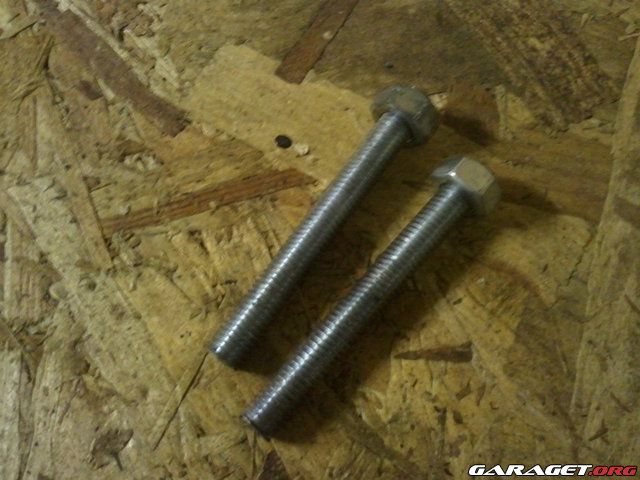

2st gängstångs bitar kapades till...

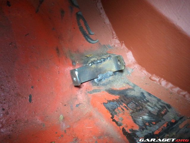

... o svetsades på fästet för fördelnings vajern till däcken.

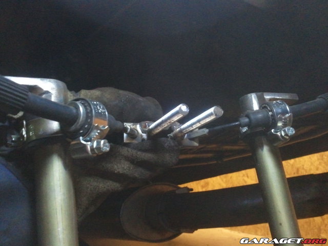

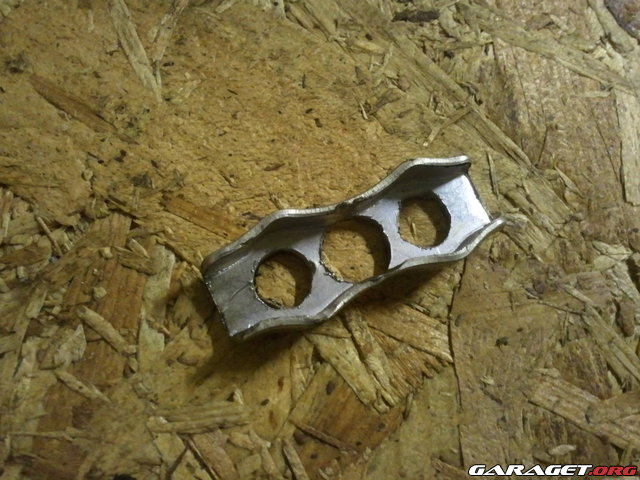

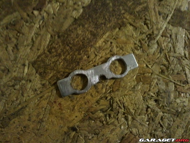

Den andra delen utav vajerlåset som har modifierats smile
https://www1.garaget.org/gallery/images/53/52942/52942-36bdf2b62f29759bf591a6f1c5057749.jpg

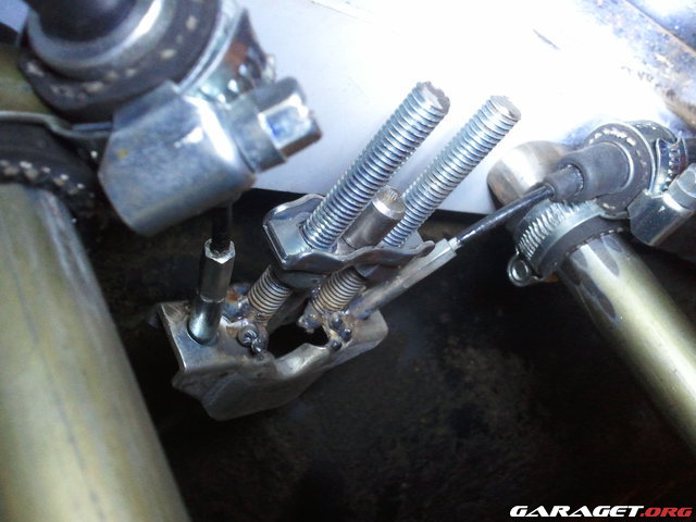

Så kommer vajern från handbromsen gå igenom mitten...
https://www1.garaget.org/gallery/images/53/52942/52942-d40303f2b5f148f9f7bc73dbd9ab82eb.jpg

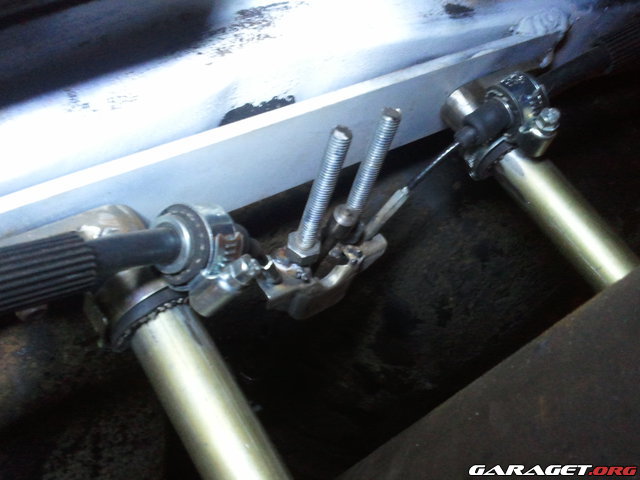

... sen hålls den på plats utav vajerlåset och så sruvar man bara på muttrarna för att spänna cool
https://www1.garaget.org/gallery/images/53/52942/52942-7a4d5c07f082b7ac0f778a1f0e3c8e2d.jpg
DONE! n DONE! big_smile

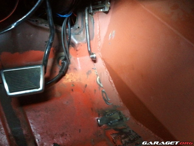

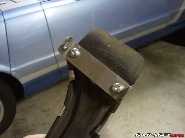

Dags o sätta dit gaspedalen smile
https://www1.garaget.org/gallery/images/53/52942/52942-8af2d2c48e6ab7bce099bdfb07137f87.jpg
Ett egengjort fäste i golvet fanns redan sen förra ägaren, vet inte riktigt hur han hade tänkt då men...

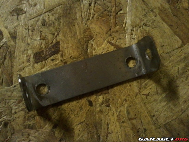

... ett till fäste för pedalen tillverkades...
https://www1.garaget.org/gallery/images/53/52942/52942-1e8546d1c167c8cd00a9c7f3a409d4b7.jpg
... o sattes på pedalen smile

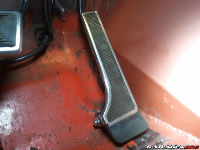

https://www1.garaget.org/gallery/images/53/52942/52942-23cf5bfab05419d63a592db2a67897f7.jpg
Och skruvades sen dit med låsmuttrar så den blir rörlig, fick oxå modifiera fästet i golvet lite för pedalen hamna för långt åt höger först cool
https://www1.garaget.org/gallery/images/53/52942/52942-9f46964a6fe09fd42a7bd2d01d994ae9.jpg
Ser inte mycket ut, men de va fan 2 dars jobb tongue

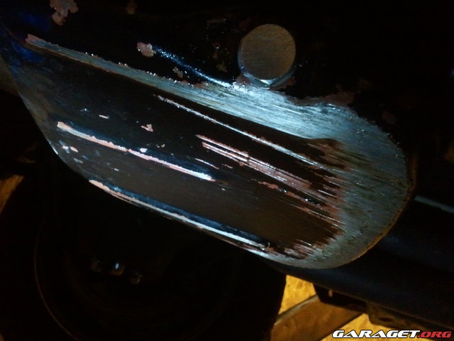

Hmmm... La mig under Pontiacen o kolla tråget ida, ja hade ju hört ett skrapande ljud när ja vart ute o provkört, o ja här va resultatet utav det hmm tråget sitter alldeles för lågt alltså...
Så blir helt klart att införskaffa en ny typ utav tråg i framtiden, o höja bilen ifram så länge cool
Går la bra me det tråget om man ska köra på bana o så där de e slätt underlag, men ja funkar inte direkt på de små skitvägarna där ja bor tongue wink

där hade det skrapat ja tongue Annars får du la skaffa en hashplåt i järn och ha under så har du lite och slita på tongue

mer sport o köra så wink

He he ja om ja ska köra me ett så lågt tråg så får de nog bli det wink men jädrar alltså va de lär flyga gnistor under bilen tongue

Ja undra va dom skulla säga på strippen om man kör me gnistor under bilen hela 402 metern he he tongue cool
det e manligt tongue
