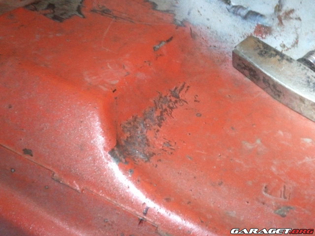

Börjat o sätta dit fästena för bältena smile
https://www1.garaget.org/gallery/images/53/52942/52942-5c7d906394e39357b2a572519d543089.jpg

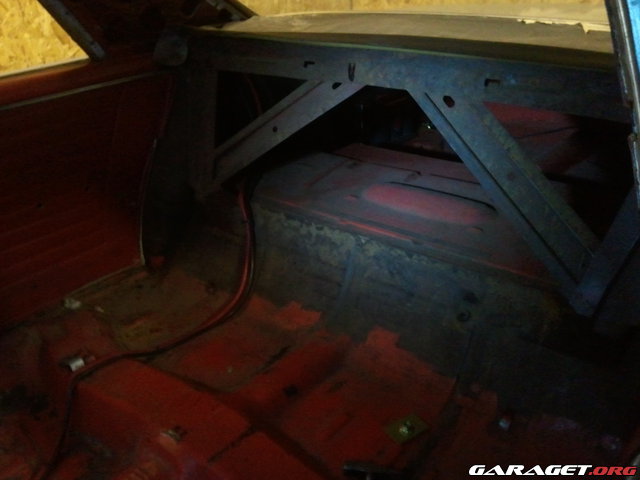

Så först så revs baksäte ut wink
https://www1.garaget.org/gallery/images/53/52942/52942-fe3782aabcb2fb43bc4bfdfe9aecc2df.jpg

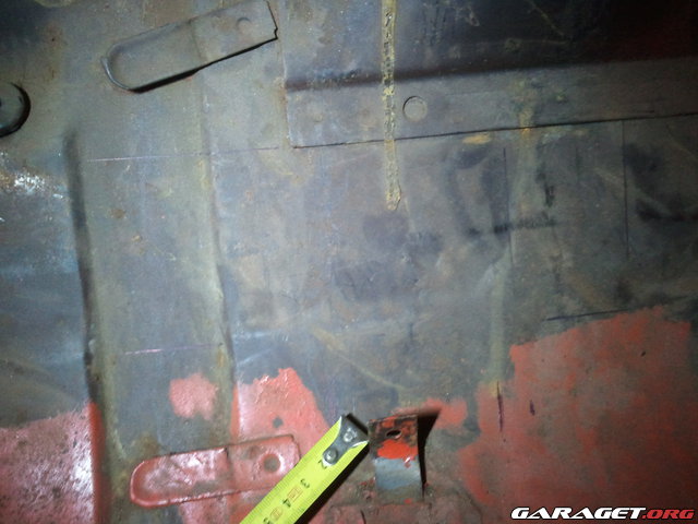

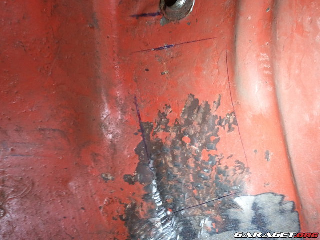

Sen blev det o modifiera golvet lite för endel fästen så de hamna rätt...
https://www1.garaget.org/gallery/images/53/52942/52942-fa0990a150184bbb5be874b2c85fc970.jpg

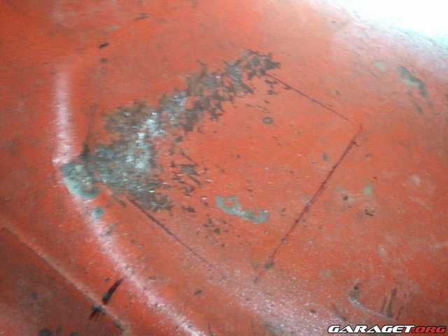

... o så markerades de ut vart dom skulle sitta...
https://www1.garaget.org/gallery/images/53/52942/52942-f925fbf1659a3c191e0a80a5e8dbd8d9.jpg
https://www1.garaget.org/gallery/images/53/52942/52942-052339cfefd1ce7c564fe0d6bb8db7f8.jpg
https://www1.garaget.org/gallery/images/53/52942/52942-ca9b798c7e7bb6e51331eba72c4af458.jpg
... plåt slipades rent...
https://www1.garaget.org/gallery/images/53/52942/52942-fd555e843e530ad76c49de91149440a0.jpg
https://www1.garaget.org/gallery/images/53/52942/52942-07c4684fe3a89720f7b147616a8baaf4.jpg

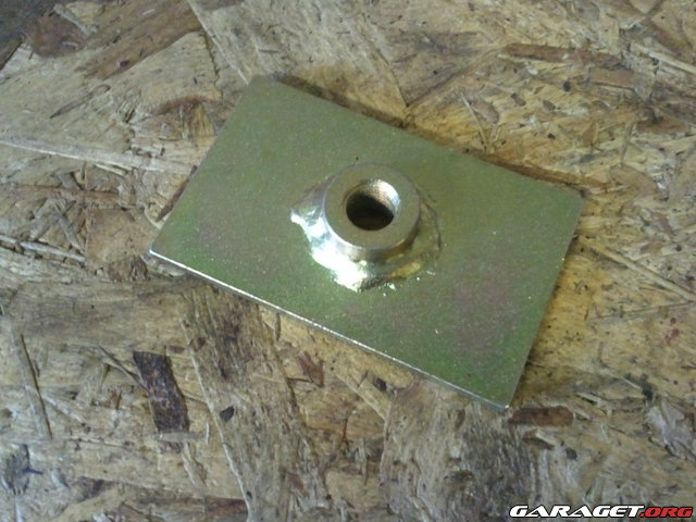

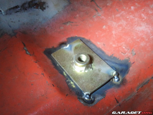

... och så punkt-svetsades dem på plats cool
https://www1.garaget.org/gallery/images/53/52942/52942-efd080687a5079b71bbb2721f9802ab3.jpg
Typiskt nog så tog juh gasen te svetsen slut precis lagom nu med tongue så blir att fortsätta när en ha fyllt på roll
https://www1.garaget.org/gallery/images/53/52942/52942-6b5197a13f80bcf8328ec53b766ea356.jpg

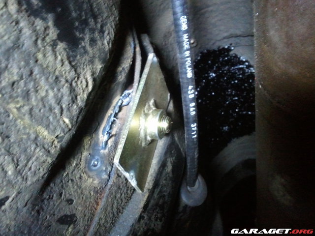

Satte du dom inne i kupén?
Du ska sätta dom bakom plåten (alltså under bilen) för tanken är att dom där ska stärka upp plåten.
3 punkter kommer slitas loss och med helsvetsrunt så har du bara helsvetsen som håller. Sitter dom på baksidan har du både en helsvets plus hela ytan från plåten. Du ska inte ens behöva svetsa fast dom under ens.
Så, sätt dom på undersidan big_smile

Jajemän helt ok att sätta dem inne i kupen med, men som sagt so tog svetsgasen slut så har inte hunnit längre än så med svetsningen cool
3 929 Inlägg
25 februari 2013
#509
Jaså är det? smile Jag fick info om att dom skulle sitta på baksidan av plåten tongue

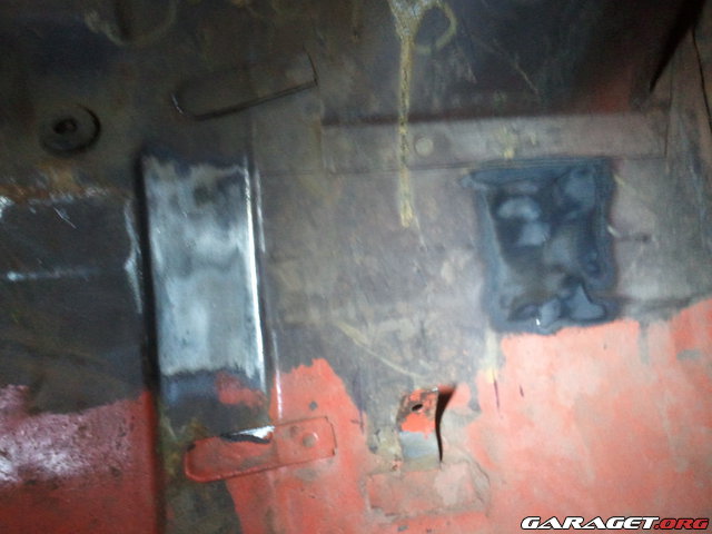

Så då var fästena för bältet klart o på plats big_smile
O de blev FIA sättet i slutändan ändå tongue för fan allt från stolar till fästen va juh FIA godkänt så kändes dum o inte sätta fast de så me då he he wink så gjorde om allt roll o fick tänka om lite me fästet som skulle sitta vid tröskeln som kan ses på första bilden här nedan, för det va juh de som inte gick o göra på detta sättet från början, men de va bara o mäta om lite oså så fick ja allt dit de ändå på rätt sätt cool

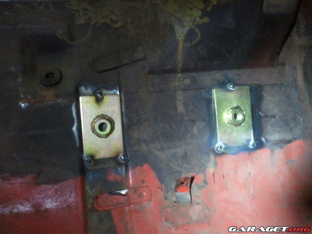

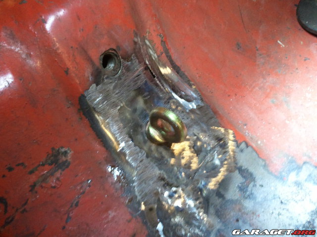

https://www1.garaget.org/gallery/images/53/52942/52942-9239bdeaee4ee7d6ac5b315e603d2bdd.jpg
https://www1.garaget.org/gallery/images/53/52942/52942-8870cf9da4737a1e77d71e63d0c2f4d1.jpg

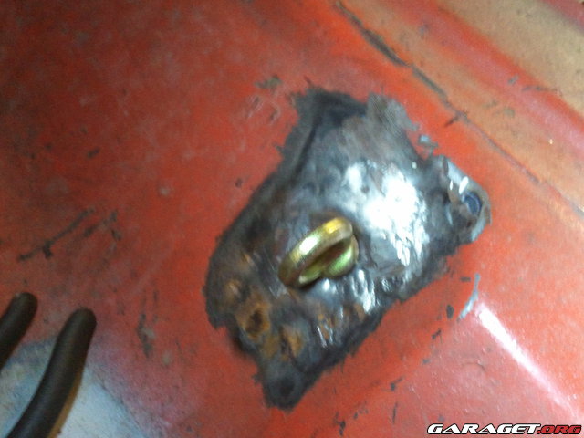

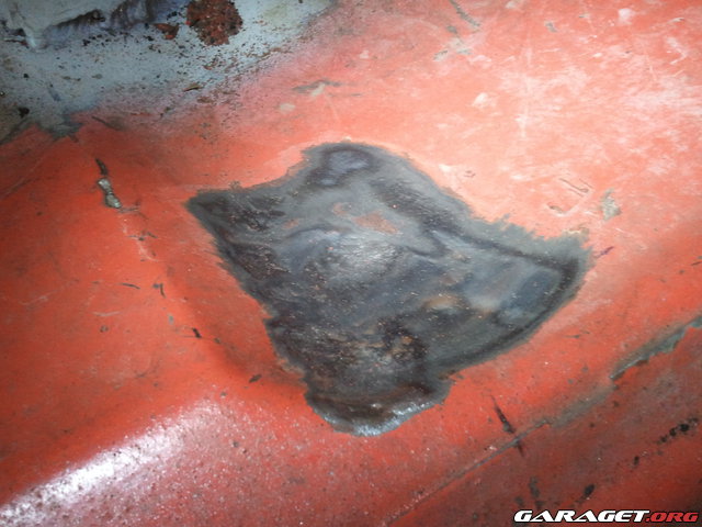

O så blev de på undersidan av bilen då smile
https://www1.garaget.org/gallery/images/53/52942/52942-82a99d21abc292fc7b82a53a24d67ad2.jpg

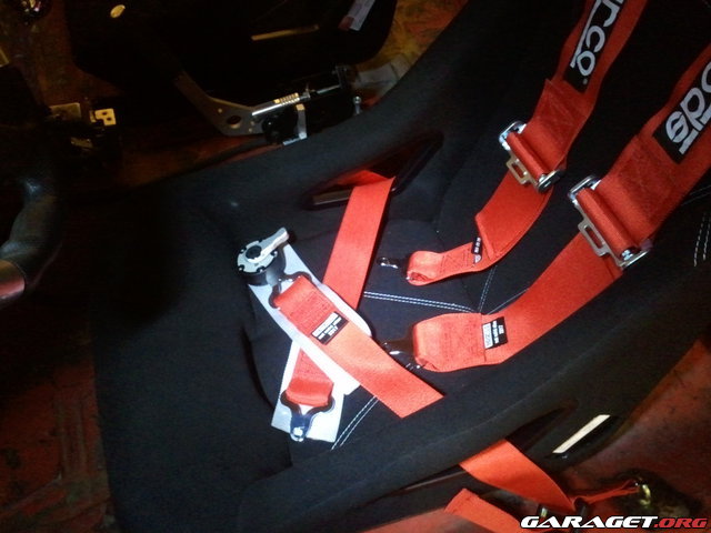

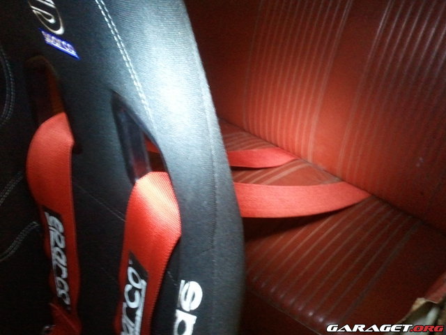

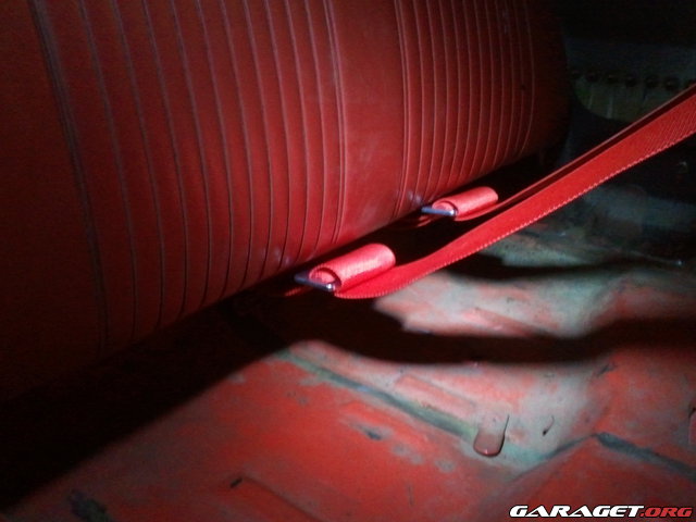

Sen ska juh detta va en typ sleeper så baksäte ska va i med, så bältet kommer att komma ut mellan över o under delen ibak cool
https://www1.garaget.org/gallery/images/53/52942/52942-4f9af6291baa28b95cfe7e4ec824ce33.jpg

Trevligt! Precis som jag har det. Förutom att jag stoppade i mina 4 punkts bälten i original infästningen bak. Fan 3 lager plåt där som sträcker sig åtminstånde 1.5*1.5dm, starkare än den där FIA plåten big_smile
Det är snyggt med baksäte och fyrpunktsbälte som sticker ut emellan dynorna smile

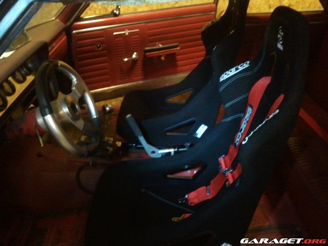

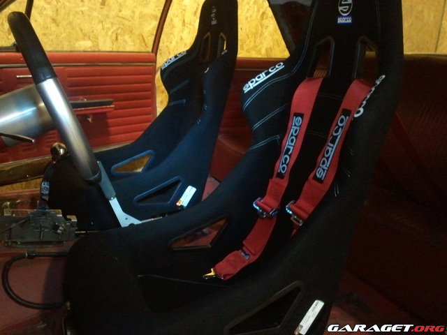

Då har stolar kommit på plats nu då cool
https://www1.garaget.org/gallery/images/53/52942/52942-bd669b76ac3af644022dc6e9ec3517ba.jpg
https://www1.garaget.org/gallery/images/53/52942/52942-76415dc8f81a5e47bab8f992e00530a8.jpg

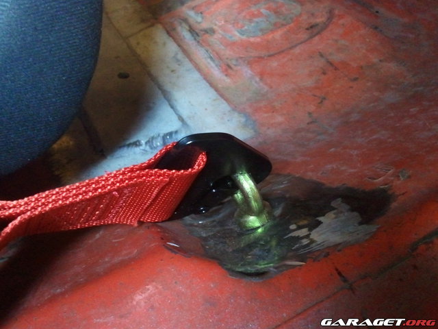

Och så här blev de me bältet ibak, precis som tänkt big_smile
https://www1.garaget.org/gallery/images/53/52942/52942-60de24b8c12fddc41aae3566edcb4081.jpg
Testade o spänna fast mig me 4-punkts bältet o må säga att de va rätt skön känsla att sitta i stolen med dem på.
Kommer bli awsome i sommar på strippen!! big_smile cool
https://www1.garaget.org/gallery/images/53/52942/52942-ed27c04b37bddae738b8c3e2679a8346.jpg
https://www1.garaget.org/gallery/images/53/52942/52942-3250ec26f7000f87dc4af5f56ae32a0b.jpg
3 929 Inlägg
7 mars 2013
#519
Glöm inte att stoppa saxpinne i låset på kroken så att den inte kan lossna ifrån sina ankare! wink
Skyline Drifter
641 Inlägg
9 mars 2013
#520
Good point! cool
