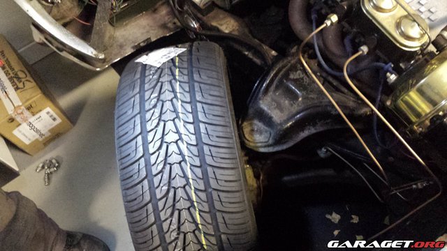

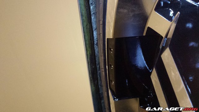

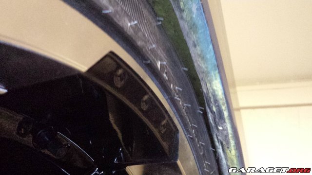

Fitment issues?!? he he wink
https://www1.garaget.org/gallery/images/53/52942/52942-156a468593fd95b7193d6d4ce52df808.jpg

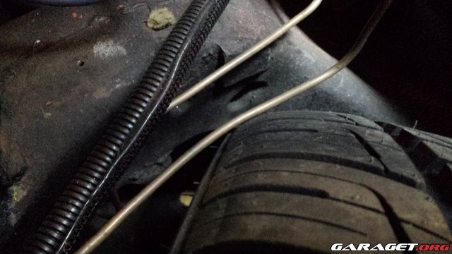

Kan nog bli lite svårt o svänga roll
https://www1.garaget.org/gallery/images/53/52942/52942-8c1a6038a6212555e27ff424fda31962.jpg

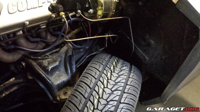

Men var mest orolig för att hjulen skulle ta i ramen vid fullt rattutslag, men de va inga probs big_smile
https://www1.garaget.org/gallery/images/53/52942/52942-e87fa08a7997123ecc6f485e096e9656.jpg
https://www1.garaget.org/gallery/images/53/52942/52942-c20784b18eb945f6f2e104ec6c49be56.jpg

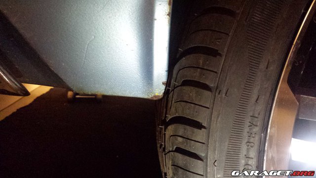

O när man svänger vänster var det tajtare men går cool
https://www1.garaget.org/gallery/images/53/52942/52942-f82076a49b73848234df4204f56add49.jpg

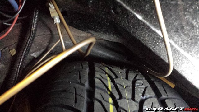

Förutom bromsledningarna som va lite ivägen, men lätt fixat:)
https://www1.garaget.org/gallery/images/53/52942/52942-d58abddc52696cde053dc32ebb1ed7f7.jpg
Tajt blir det som sagt men går cool

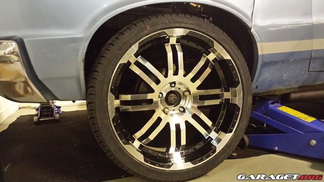

Kan meddela att dessa bilder va mest på skoj som ja ladda upp smile var mest jag som ville se fälgarna på bilen lite cool
O ja som alla kanske förstår så kan ju inte fälgarna sitta så här i hjulhusen wink och det återstår fortfarande mycket jobb innan hjulen kommer hamna på plats, o dessa fälgar e ju inte direkt gjorda för o sitta på en personbil eftersom det är offroad hjul (vilket märktes när verkstan skulle kränga på däcken, fälgarna e inte gjorda för lågprofilsdäck, men de gick tillslut big_smile ) men det är något annorlunda som ja e ute efter o inte göra som många andra o bara slänga på bling bling hjul, o självklart medför det massa extra jobb på köpet med då.

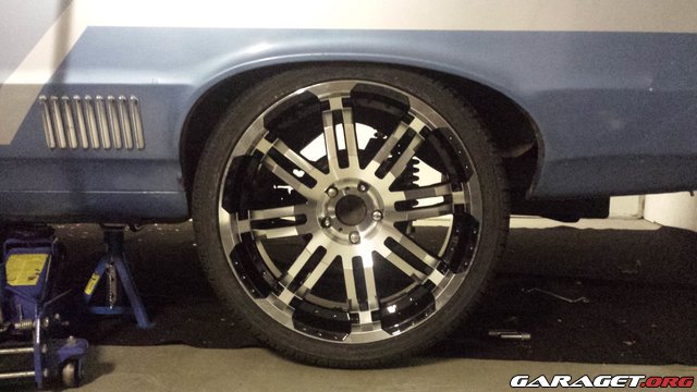

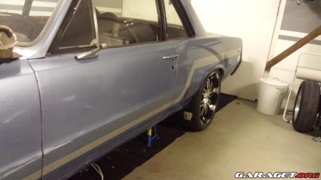

Provmonterat hjul i bak för o få en liten bild på hur de kommer bli, och dom kommer hamna ca 1 cm längre in i hjulhuset när dom är på plats sen, så enda modifiering som kommer bli blir att massera innerskärmen lite smile
https://www1.garaget.org/gallery/images/53/52942/52942-283e489b7b139babbe3e77d0059635bb.jpg
Måste centrera bakaxeln bara, hjulet hamnar alldeles för långt fram hmm

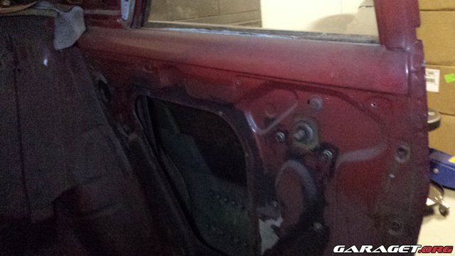

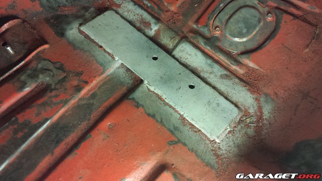

Fortsatt lite med golvet, satt fästen bakom stolarna som förra ägaren satt dit, men som jag inte har någon användning för som har tagits bort, och så har det slipats nästintill plåt rent på passagerar sidan smile

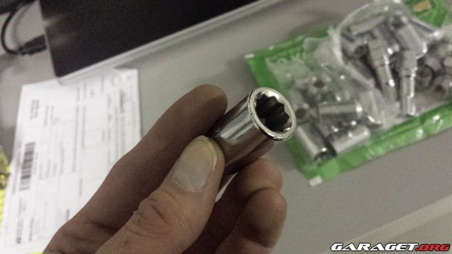

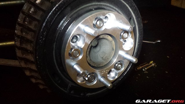

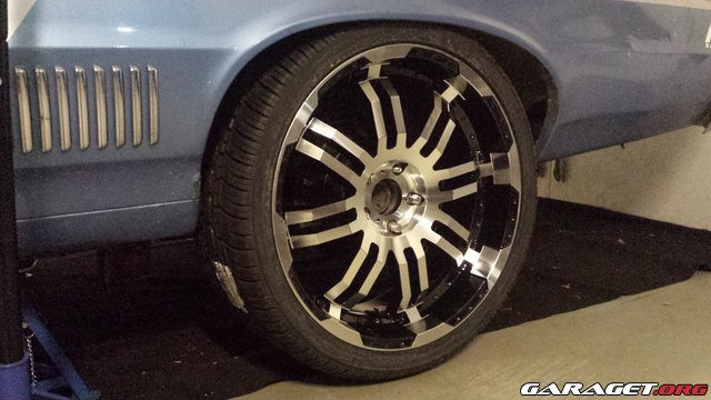

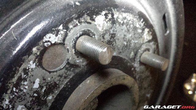

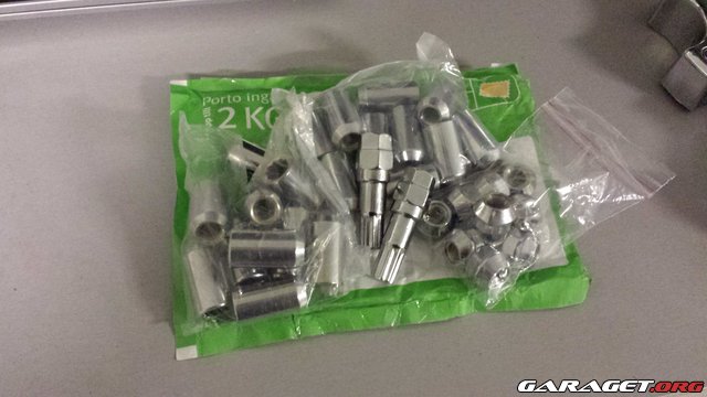

Fått hem muttrarna som behövs för att kunna skruva dit spacers o fälgar smile
https://www1.garaget.org/gallery/images/53/52942/52942-ed61ded667173f56b8f507f5bb02ff04.jpg

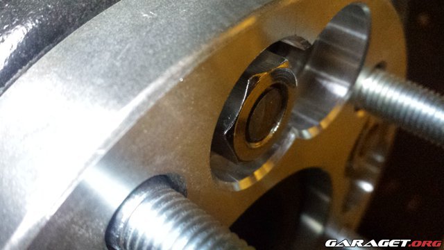

Hade bara vanliga hyls muttrar hemma men behövdes torx för dessa fälgar.
https://www1.garaget.org/gallery/images/53/52942/52942-22e343ebb8da23a74b12cbb7b8800a23.jpg
Så nu kan fälgarna provmonteras i bak på riktigt smile fick kapa ner pinnbultarna lite grann bara för dom var lite för långa för 20mm spacerna.
https://www1.garaget.org/gallery/images/53/52942/52942-87a186016baf69017af15b70de4de385.jpg
Spacers på plats o med god marginal för pinnbultarna big_smile
https://www1.garaget.org/gallery/images/53/52942/52942-73ff9a4dab76e277f6d1d3897db6deff.jpg
https://www1.garaget.org/gallery/images/53/52942/52942-60bf76c4e09b254f21e3022ca22faada.jpg
O fälgarna hamnade precis så som ja hade mätt cool klarar skärmkanten med god marginal o kommer bara behöva massera innerskärm lite grann big_smile
https://www1.garaget.org/gallery/images/53/52942/52942-dc7ec158bff5b4fe47631bc4f510de7a.jpg
https://www1.garaget.org/gallery/images/53/52942/52942-adc9b983bf11c6bd54a1911606b89083.jpg

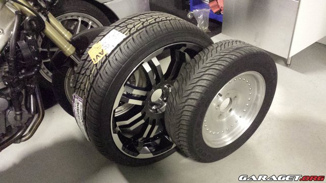

Jämförde storlek på frontrunners mot de nya hjulen, o en kan nog säga de var lite skillnad wink wink wink
https://www1.garaget.org/gallery/images/53/52942/52942-12d28a5fe72329b3d1eb09cd3b58b43b.jpg

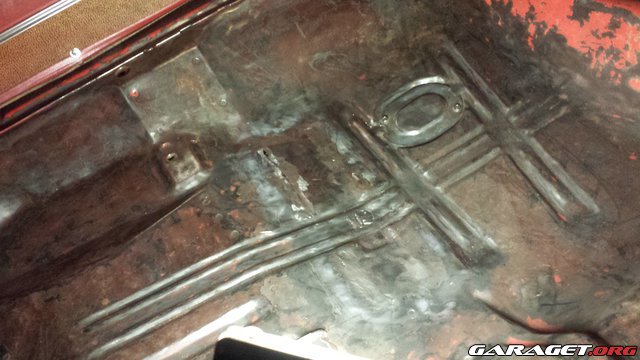

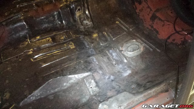

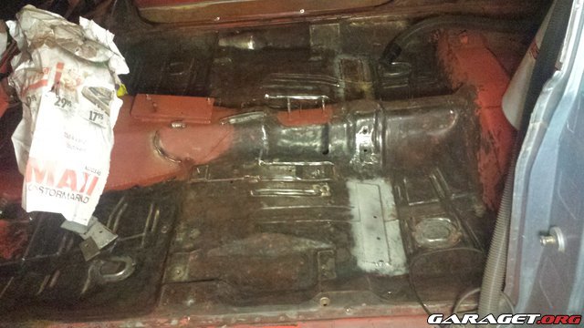

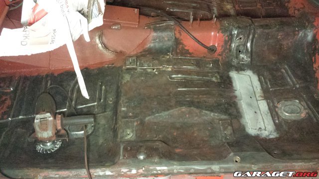

Slipat förar sidan utav golvet nu med smile
https://www1.garaget.org/gallery/images/53/52942/52942-1f1815d74716a759c9ae577a9a1a65a7.jpg
Så nu är hela golvet grovslipat big_smile
https://www1.garaget.org/gallery/images/53/52942/52942-3e41d37bdc9f20c19ed4410201da9dec.jpg

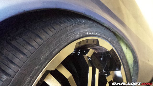

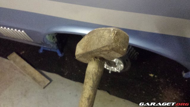

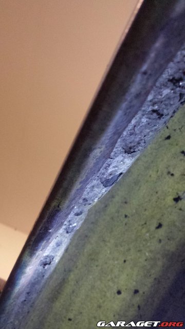

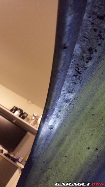

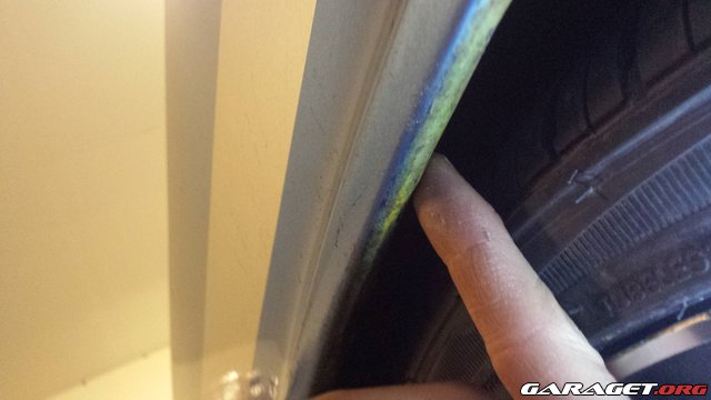

Dags o massera innerskärm lite smile innerskärmar var redan valsade o hade nog klarat däcksidan, men det var lite för tajt för min smak...
https://www1.garaget.org/gallery/images/53/52942/52942-f0376fc98a40c5e5b0879ec7414367f4.jpg
... lite svårt o se på bild men lite längre in har den kommit nu cool
https://www1.garaget.org/gallery/images/53/52942/52942-57c8bb6bb710241c6092855890e157f2.jpg
https://www1.garaget.org/gallery/images/53/52942/52942-19102471ba727d0725c3d6fc584a6f5b.jpg
O med däck på igen så är det mycket bättre mellanrum nu smile
https://www1.garaget.org/gallery/images/53/52942/52942-1d7f060788fd033e2cb43e60faec0ec2.jpg
Till o me så man får plats me ett finger emellan skärm o däck nu cool
https://www1.garaget.org/gallery/images/53/52942/52942-0f96fbe0c905d9e6ef119e49916689a9.jpg

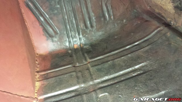

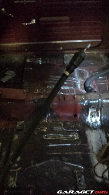

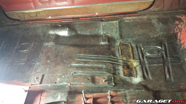

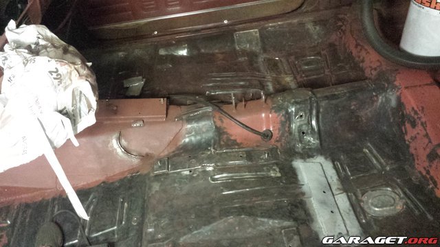

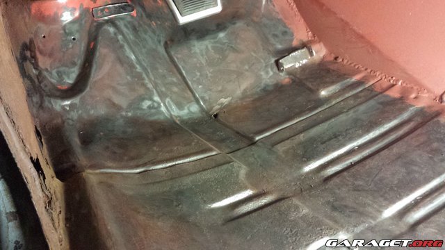

Handbroms-vajer borttagen med, så nu är allt ur så man kan slipa färdigt golvet smile
https://www1.garaget.org/gallery/images/53/52942/52942-71d879c19ffbe1452ef715d65ca0ada2.jpg
Så sen varre bara o slipa bort den sista lilla "ön" me färg som vart runt vajern o golvet är i princip färdig slipat, bara lite fin slipning kvar big_smile
https://www1.garaget.org/gallery/images/53/52942/52942-df2a21b30497b71fd5b410e251c1f1d7.jpg
https://www1.garaget.org/gallery/images/53/52942/52942-54ddf560dc49a8ebaea3748c79f2a627.jpg
https://www1.garaget.org/gallery/images/53/52942/52942-14bd345998893b044011b653a2dfee0d.jpg

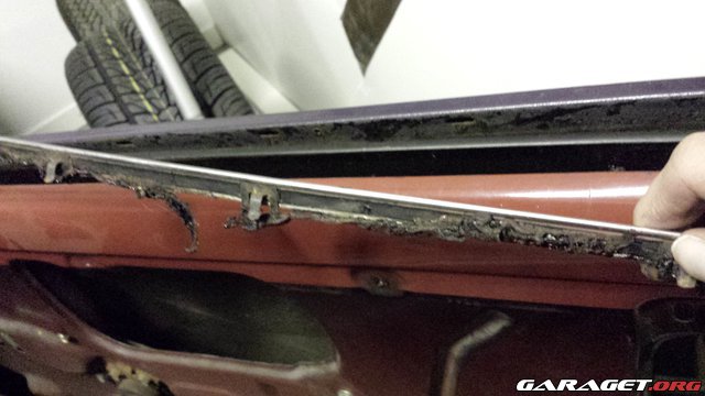

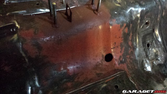

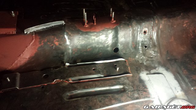

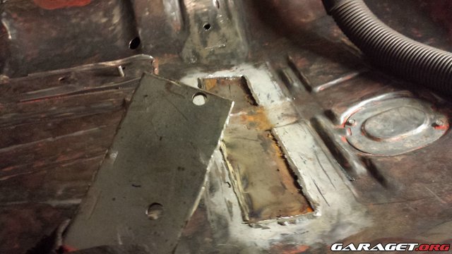

Har skurit bort det andra fästet nu med, o slipat bort all svets o rost som var undertill båda fästena cool
https://www1.garaget.org/gallery/images/53/52942/52942-94075f10def32b507dfa088f289f4901.jpg
https://www1.garaget.org/gallery/images/53/52942/52942-29b7e2c94e8a87927d93e65d06b927a9.jpg
https://www1.garaget.org/gallery/images/53/52942/52942-cee5502e9b8fe96ece17a3d9e643cb18.jpg

Slipat delen utav golvet som går upp mot torpedväggen nu med på båda sidor, så nu börjar de likna nått, inte möe kvar me slipning utav golvet nu cool
https://www1.garaget.org/gallery/images/53/52942/52942-b4f0d878a188f6381e65b0145f92a83c.jpg
https://www1.garaget.org/gallery/images/53/52942/52942-d5d25fa502e10694028de81355131ffe.jpg

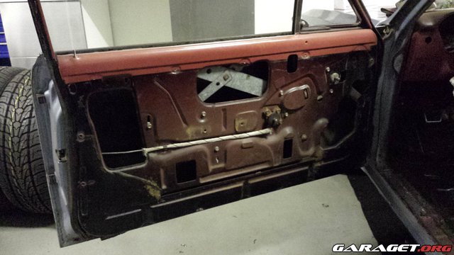

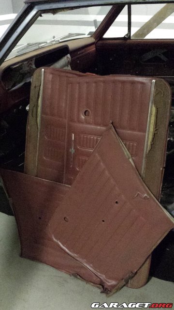

Förberett dörrar o runt rutor bak för slipning, så paneler o lister har tagits bort smile
https://www1.garaget.org/gallery/images/53/52942/52942-1f0a182414593994367fa0aa7caf3dee.jpg
https://www1.garaget.org/gallery/images/53/52942/52942-6a2c43fabfacc89ad69313c6d7b6cc51.jpg
https://www1.garaget.org/gallery/images/53/52942/52942-2159be42ff7702edaf027a4d56c9bdd7.jpg
Dessa kromlister som satt mellan innerdelen utav dörren mot rutan fram o ibak var ganska fippliga o få loss, satt med klips o ett  jädra svart klet som satt som in i berget hmm gick till slut att få loss dom men tog en stund cool
