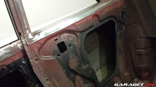

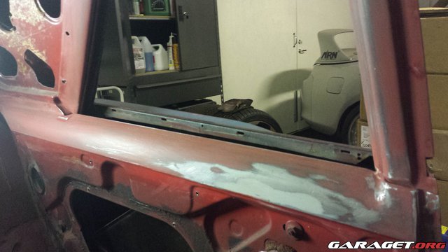

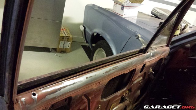

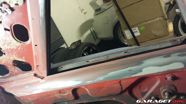

Börjat med slipning utav det som ska lackas om runt rutor på dörrarna o ibak smile
https://www1.garaget.org/gallery/images/53/52942/52942-6ed653895cdd09c80d798fcf51006d3b.jpg
https://www1.garaget.org/gallery/images/53/52942/52942-f4a177047240c8f89fd8fe61772153fe.jpg
https://www1.garaget.org/gallery/images/53/52942/52942-1e6652e16f4c1403a26fbc6cd8973616.jpg
https://www1.garaget.org/gallery/images/53/52942/52942-a709c0b3d614c6931fdfc3776ffe2577.jpg

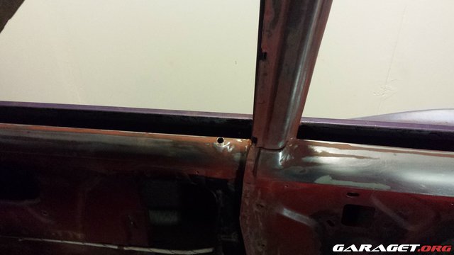

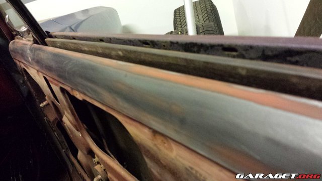

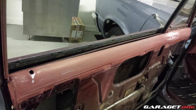

Inte hunnit med så mycket nu innan jul, men slipning utav dörrar har fortsatt smile
https://www1.garaget.org/gallery/images/53/52942/52942-ea3aeec05f01fe82e7f8f0f4aefc0eb1.jpg
https://www1.garaget.org/gallery/images/53/52942/52942-7467b11ab595d9c6cb00e9baa4893bf5.jpg

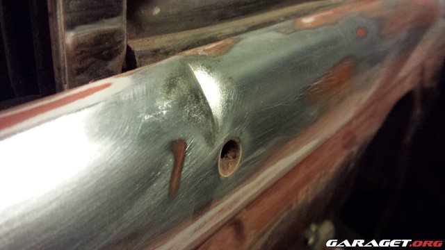

Var spackel på förardörren på ett ställe, o förstod varför när man slipade lite mer wink blir att lägga igen cool
https://www1.garaget.org/gallery/images/53/52942/52942-516e328e15766da5bd53ee524af51bae.jpg
Senast redigerat av Darkace (25 december 2015)

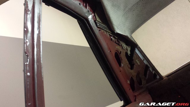

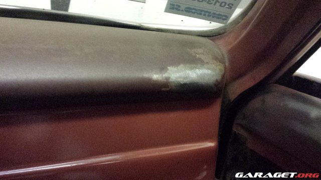

Fortsatt med slipning runt sidorutor bak smile och nu är det instrumentpanel o a-stolpar kvar som ska slipas, så dags att lossa framrutan snart cool
https://www1.garaget.org/gallery/images/53/52942/52942-791d8e14c1a85cd4eb0687b02aba54e5.jpg
https://www1.garaget.org/gallery/images/53/52942/52942-11a1a8b6baa9671678f7c82ad83fcbd4.jpg
https://www1.garaget.org/gallery/images/53/52942/52942-03141c632ddcc9955a0a492956eb7533.jpg

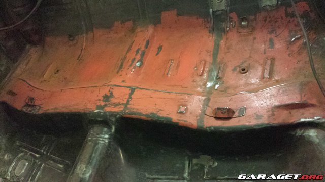

#726

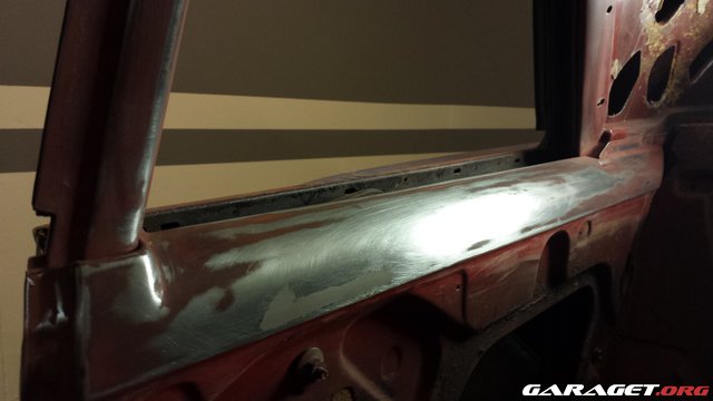

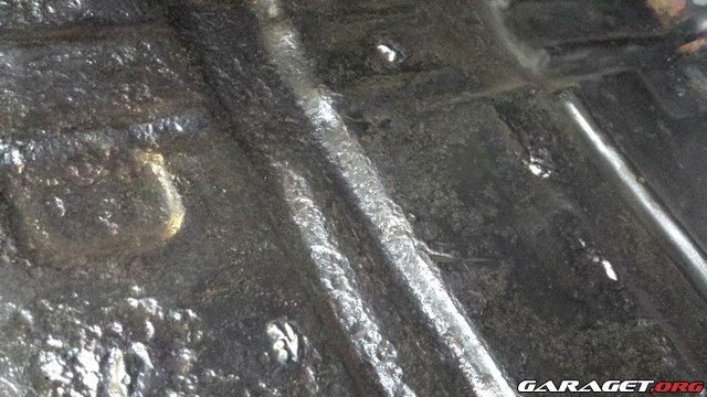

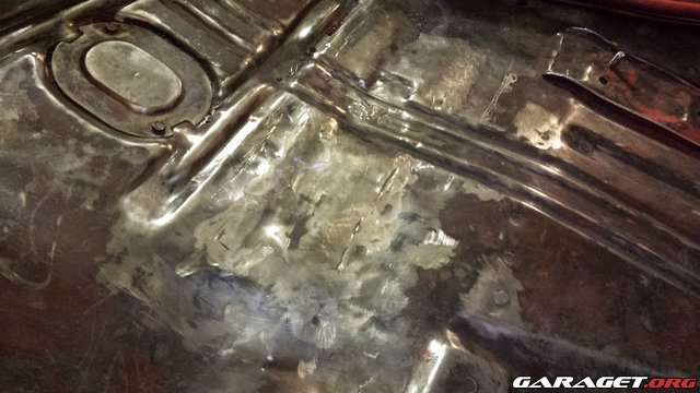

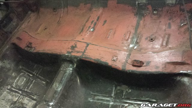

Slipat delen utav golvet under baksätet, denna delen utav golvet var ej så sliten som resterande, så bara grovslipat så all lös färg lossna smile
https://www1.garaget.org/gallery/images/53/52942/52942-34a1521f0ed78702e35939ed775aed5c.jpg
https://www1.garaget.org/gallery/images/53/52942/52942-b58a678edf428892a80061f01a1bf4b4.jpg
https://www1.garaget.org/gallery/images/53/52942/52942-6de36439e1ad7cf434e9e5c5103a214c.jpg

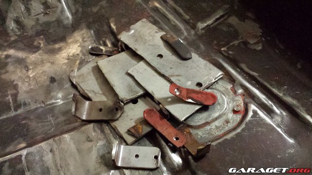

Och så här blev skörden utav viktlättningen utav golvet, totalt nästan 3 kg cool ska ju vara en race bil detta med, så gött o få bort lite vikt nu när man ska lägga på massa vikt me isolering o matta he he wink wink wink
https://www1.garaget.org/gallery/images/53/52942/52942-051ea680898f13a3e7d24f21c84eccb4.jpg

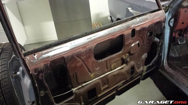

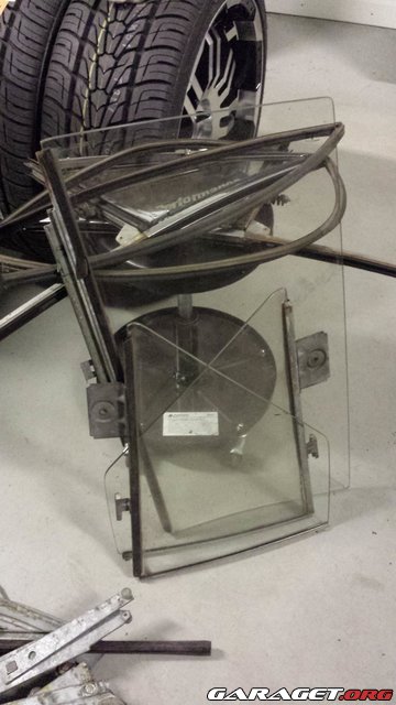

Förberett lite för lackning, så rivit ut allt ur dörrar o ibak cool
https://www1.garaget.org/gallery/images/53/52942/52942-6552363234dd8930a315aa1cd50f71c4.jpg
https://www1.garaget.org/gallery/images/53/52942/52942-f41c926e20133d32e71c9d1f5215c54c.jpg

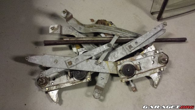

Fönstervevs mekanismerna ska renoveras upp lite sedan innan dom säts tillbaka
https://www1.garaget.org/gallery/images/53/52942/52942-b8d84f42f8aec9c96cf4f0f66c978f44.jpg
https://www1.garaget.org/gallery/images/53/52942/52942-307f1789033d9801d820329208910be4.jpg

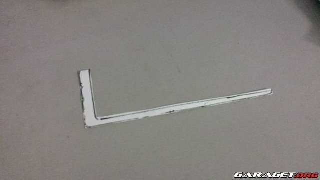

Lister o allt är ur o endel ska bytas ut med smile
https://www1.garaget.org/gallery/images/53/52942/52942-76e0b32ae066725f8b196d32feb10040.jpg
https://www1.garaget.org/gallery/images/53/52942/52942-c2e20b700e332df6c2477b66455e5995.jpg

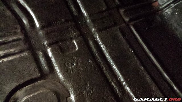

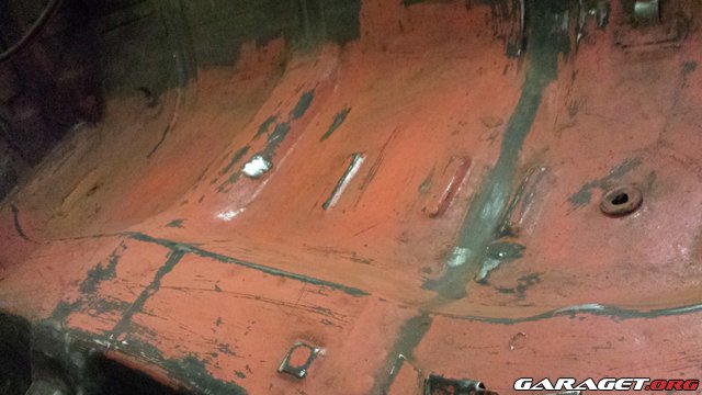

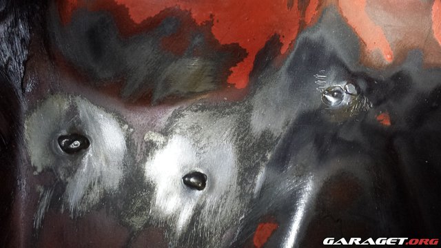

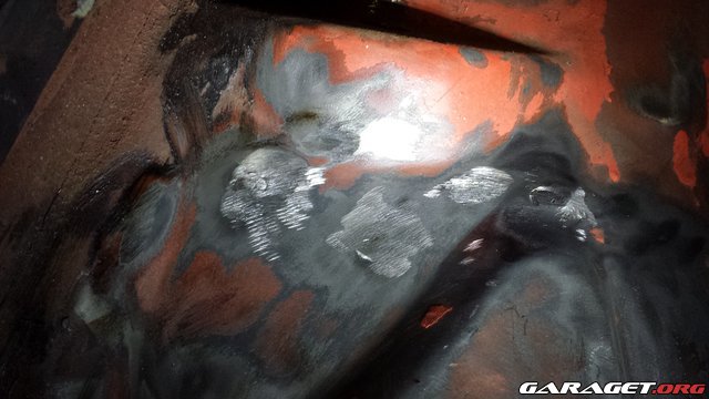

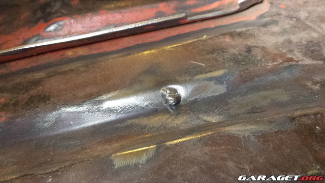

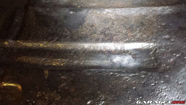

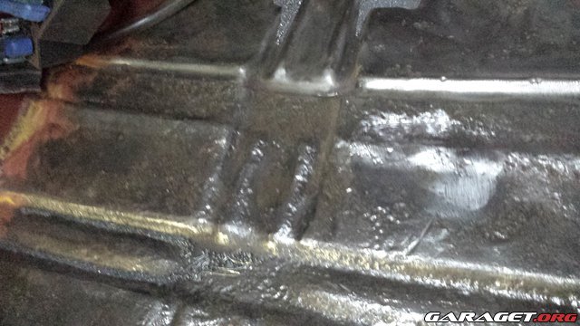

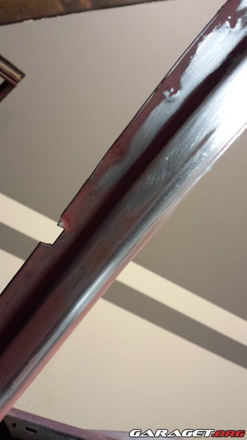

Svetsat igen alla små rosthål som var i golvet smile
Kanske lite svårt o se på bild, fippligt o få bra kort på så små hål tongue hade lampa under så de e dom små ljusa prickarna
https://www1.garaget.org/gallery/images/53/52942/52942-29b48365f765caee01b3b6b92dbe5906.jpg
Men efter lite punkt svetsning här o var så va allt igenlagt cool
https://www1.garaget.org/gallery/images/53/52942/52942-ad64fa3f33f266242b14d7942bf8e4b0.jpg
https://www1.garaget.org/gallery/images/53/52942/52942-19173d920f43f85c18151572c5a83d92.jpg
https://www1.garaget.org/gallery/images/53/52942/52942-21876ca96c5c6c63eb4e0d43c351d324.jpg
Sen slipades allt ner smile gött o få de avklarat, hatar rost!! yikes

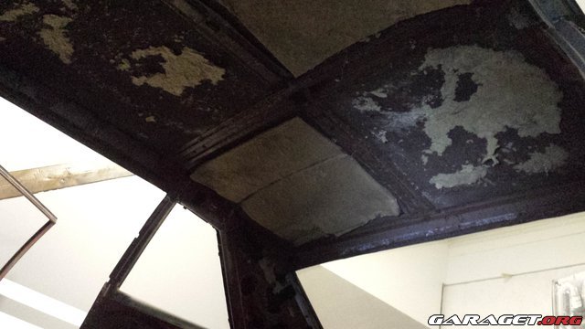

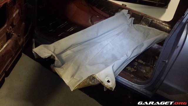

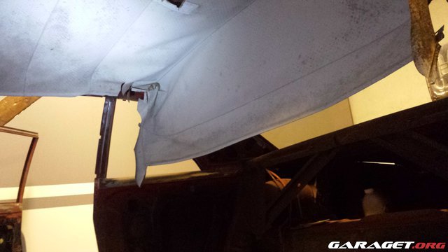

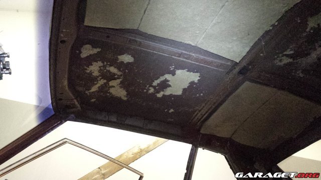

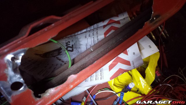

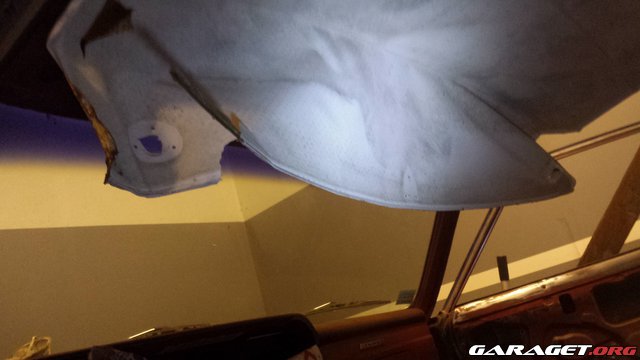

Rivit ner ett trasigt o väldigt sletet inner tak smile så bara ratt stång o lite små saker på instrument panel kvar nu sen så är han helt tom inuti cool
https://www1.garaget.org/gallery/images/53/52942/52942-54a02c289a6e17a414b9cb405b47ba84.jpg
https://www1.garaget.org/gallery/images/53/52942/52942-fc1bbc75beaa6d3094607c7c4cb4b9cf.jpg
https://www1.garaget.org/gallery/images/53/52942/52942-4eb8479a0795fe57c34e4ca256b388fb.jpg
https://www1.garaget.org/gallery/images/53/52942/52942-93fb04d925843dbb40fe377c1da60ec8.jpg
https://www1.garaget.org/gallery/images/53/52942/52942-5aa98ad373967298b12588e8b419b4b0.jpg

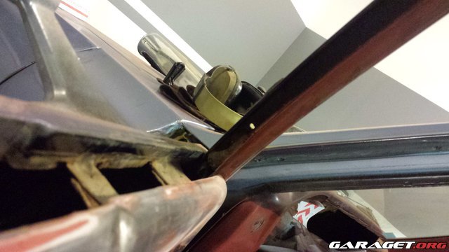

#732

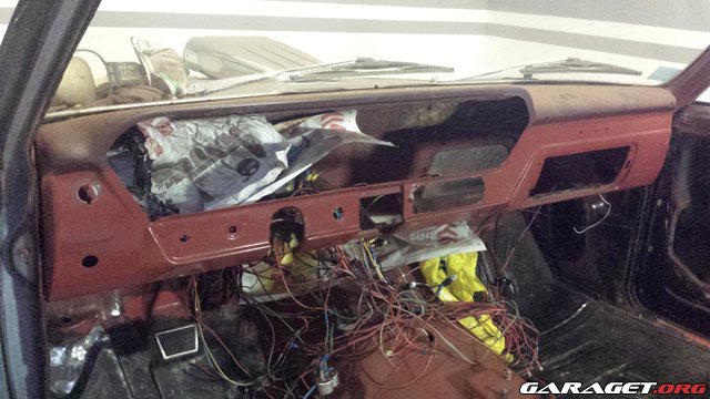

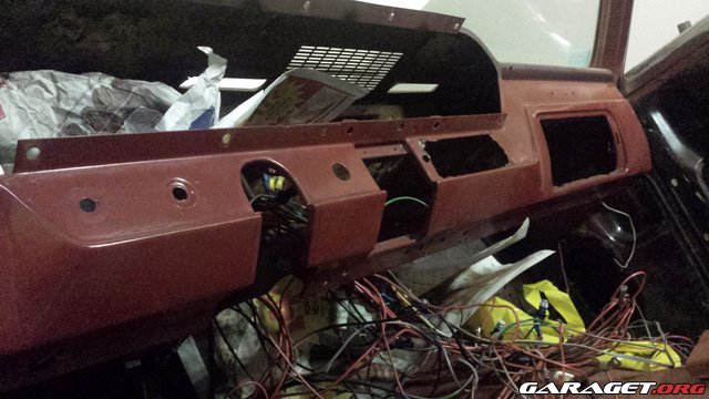

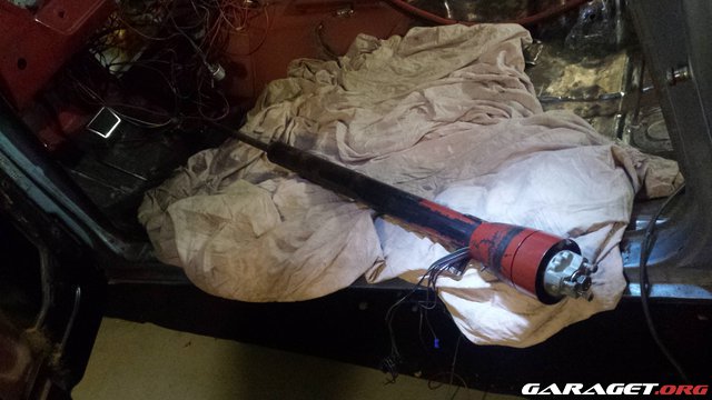

Nu e Pontiacen helt tom inuti cool sista på instrumentpanel har plockats loss, så nu är nerrivningsfasen klar big_smile
https://www1.garaget.org/gallery/images/53/52942/52942-9f74a06605631ff6d02c337fb2163a83.jpg
https://www1.garaget.org/gallery/images/53/52942/52942-8905d7d0661c6b7437ffaa4237c21b88.jpg
https://www1.garaget.org/gallery/images/53/52942/52942-643a56ef2e91e282f66e0706f5a09bd5.jpg

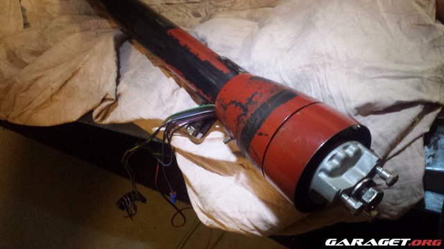

Även rattstång är ur som ska fräschas upp med smile
https://www1.garaget.org/gallery/images/53/52942/52942-7ac58eebc720f01765f0ccef25ed373b.jpg
https://www1.garaget.org/gallery/images/53/52942/52942-c3e2846e1d57860f71285bc8deea0fcd.jpg

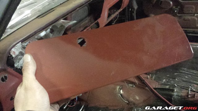

Askkopp o handskfack lucka som ska slipas o lackas med smile
https://www1.garaget.org/gallery/images/53/52942/52942-c5a7cc4bfef60eda1aa30649c0b951d8.jpg
https://www1.garaget.org/gallery/images/53/52942/52942-e87547edebd45c3be5dddbdd8d7efe4c.jpg

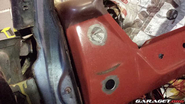

#733

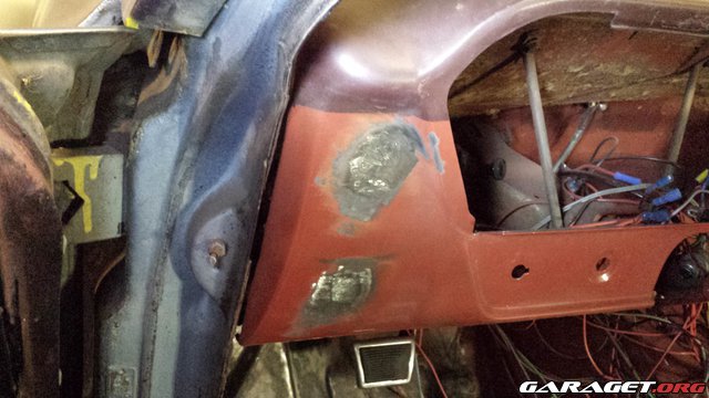

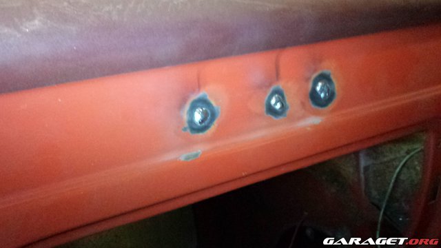

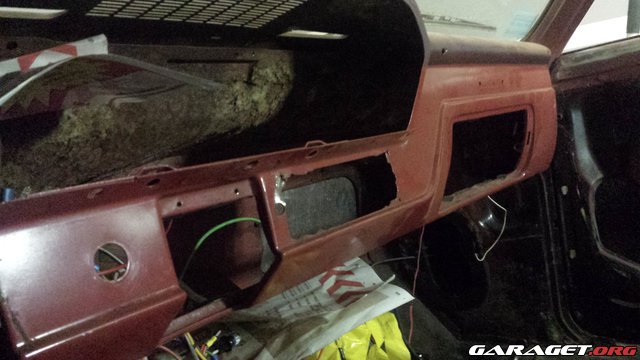

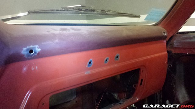

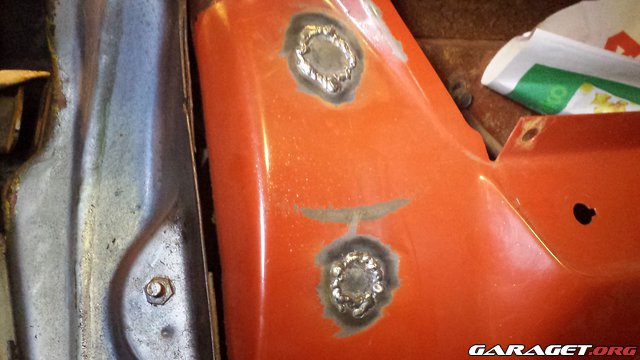

Slipat rent runt alla hål på instrumentpanelen som inte skall användas, och svetsat igen dem smile
https://www1.garaget.org/gallery/images/53/52942/52942-2091fab5d4e01cb787ce836564edf32a.jpg
https://www1.garaget.org/gallery/images/53/52942/52942-d1a070a040dd6ad29451f984be8975d5.jpg
https://www1.garaget.org/gallery/images/53/52942/52942-dd82991ba1aaf4572440eb6d5b82921d.jpg
https://www1.garaget.org/gallery/images/53/52942/52942-a01b67f106e7ea38b1efaf6a21d32dc7.jpg
https://www1.garaget.org/gallery/images/53/52942/52942-25f13ce5e2f4963fec983de5976ee1f8.jpg

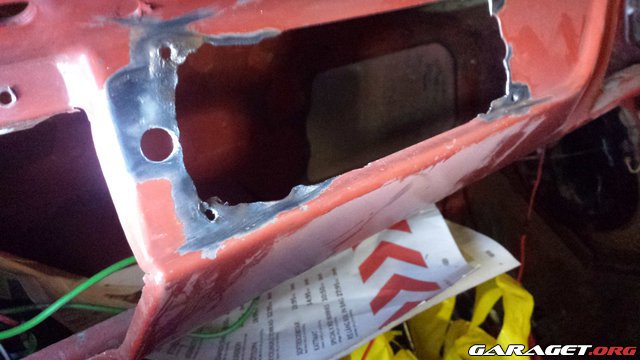

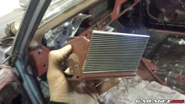

Dags o snygga till hålet för stereo, ser ut som nån babian me cp-skada har skärt ut de typ, inte proffsigt gjort precis wink
https://www1.garaget.org/gallery/images/53/52942/52942-705f9547d3b45717ea00c410921376ce.jpg
https://www1.garaget.org/gallery/images/53/52942/52942-00489a6fd8bfd19a04e6b22897627de7.jpg
https://www1.garaget.org/gallery/images/53/52942/52942-7d1725b270b939ccf5786ebf0e8d1f43.jpg
Om dom haft i nån stereo eller va för stereo isf innan undrar ja, för hålet var för litet för iso- stereo, men efter lite kapande med vinkelslip så fick ja dit en stereo iaf big_smile men mycket jobb kvar med att snygga till!!
https://www1.garaget.org/gallery/images/53/52942/52942-e387b3077a5578a647e285eb6a0548cf.jpg
https://www1.garaget.org/gallery/images/53/52942/52942-4e11df5906de4db09f1b46ed0108443a.jpg

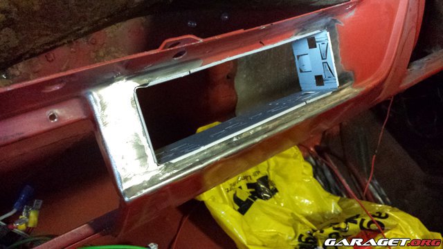

#735

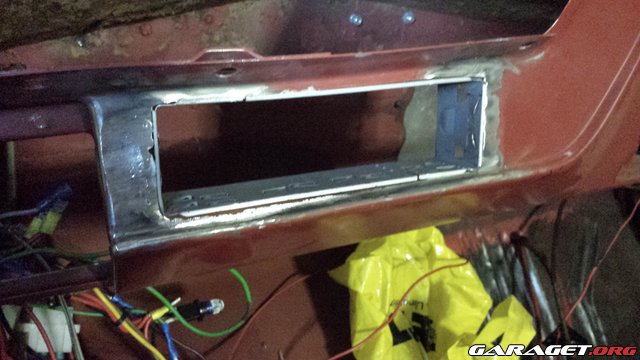

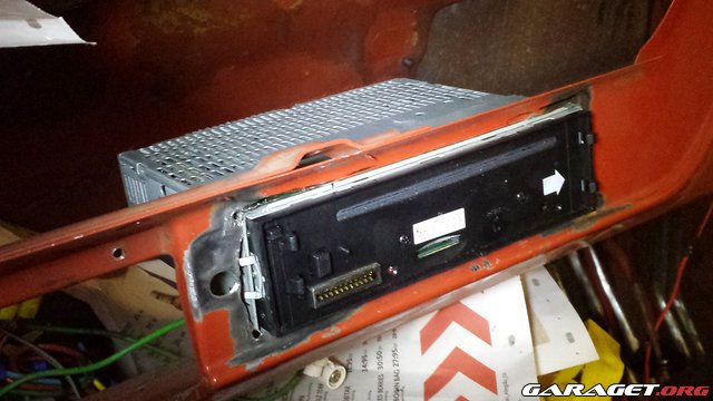

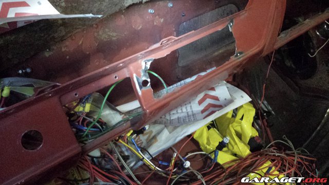

Dags o skriva lite i projekt tråden igen big_smile har hållt på o grejat lite då o då me bilen, men har inte haft tid o göra uppdatering här, men de ska de bli ändring på nu cool cool

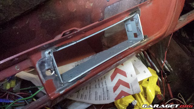

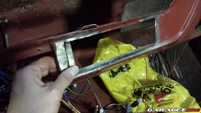

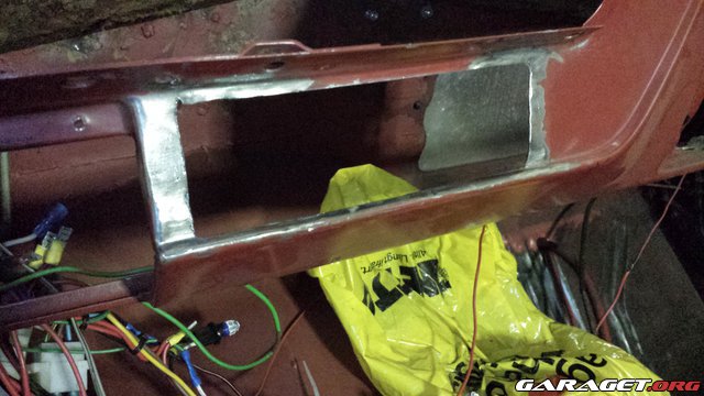

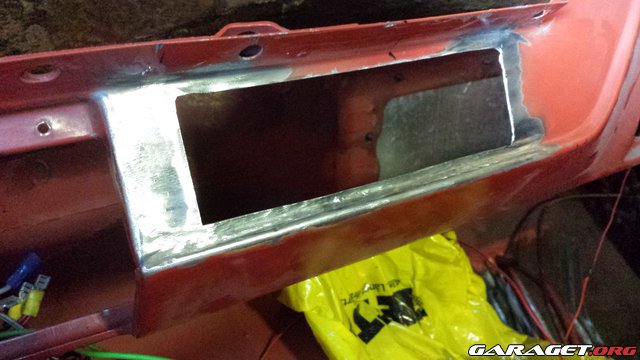

Har svetsat igen hål o ojämnheter runt stereo hålet...
https://www1.garaget.org/gallery/images/53/52942/52942-01909f79663cca1ab62c55aa483ad596.jpg
... sen kapades vänster o nederkant ut som var riktigt dåligt...
https://www1.garaget.org/gallery/images/53/52942/52942-6a61cea1b1ec332a0d93aa40467eec8b.jpg

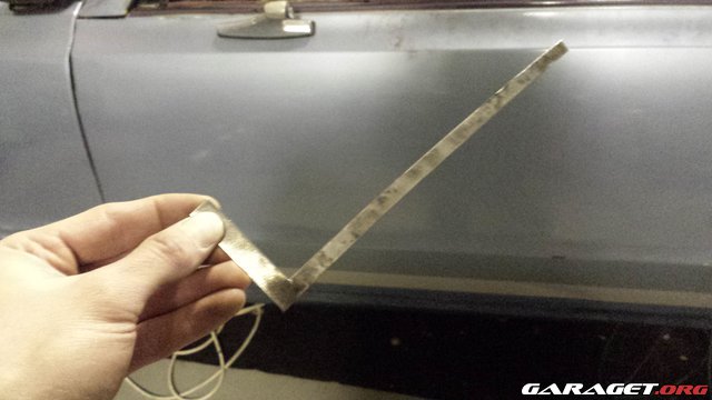

... en mall för det hela gjordes...
https://www1.garaget.org/gallery/images/53/52942/52942-5fb883661df4e5d398c05b4b86dbf481.jpg
... o ersättnings bit tillverkades smile
https://www1.garaget.org/gallery/images/53/52942/52942-9726c843335ae3b7086380e456960317.jpg
https://www1.garaget.org/gallery/images/53/52942/52942-b67a074c035e7253e75c655fb70d15d7.jpg[
Svetsats på plats o slipats ner smile blev en förjävla skinnad mot innan big_smile
https://www1.garaget.org/gallery/images/53/52942/52942-0f69b1a09b5ecaade839e6e0aa4b812c.jpg
Stereo fits like a glove!!!
https://www1.garaget.org/gallery/images/53/52942/52942-aef9708ed1df4654a147762299504431.jpg

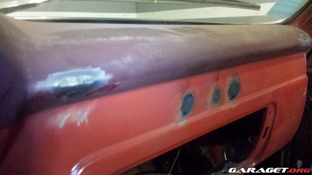

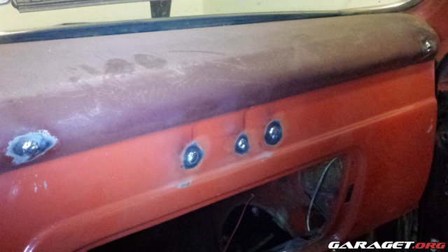

Slipat ner det som ja svetsa igen på instrumentpanelen så det är jämt o fint cool
https://www1.garaget.org/gallery/images/53/52942/52942-2f253bc01946d75bc2ec18b5c7c2de15.jpg
https://www1.garaget.org/gallery/images/53/52942/52942-d23a0aece178075c80bb7d5cb5be6a08.jpg
https://www1.garaget.org/gallery/images/53/52942/52942-d94a2b09d6ce7759c1d24a1346e9d58b.jpg
https://www1.garaget.org/gallery/images/53/52942/52942-6db064ed3f7603581ec17945956b2da0.jpg

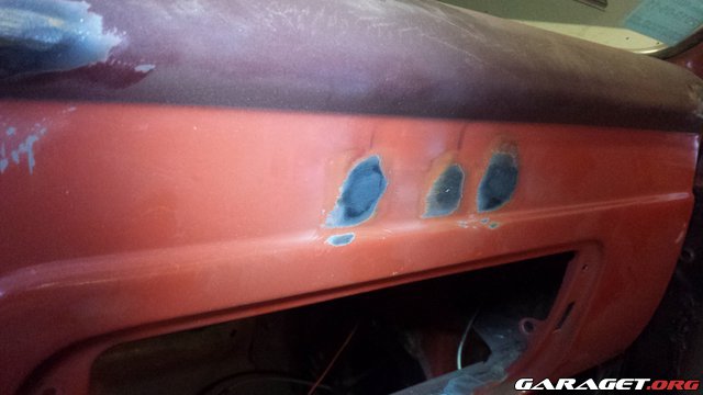

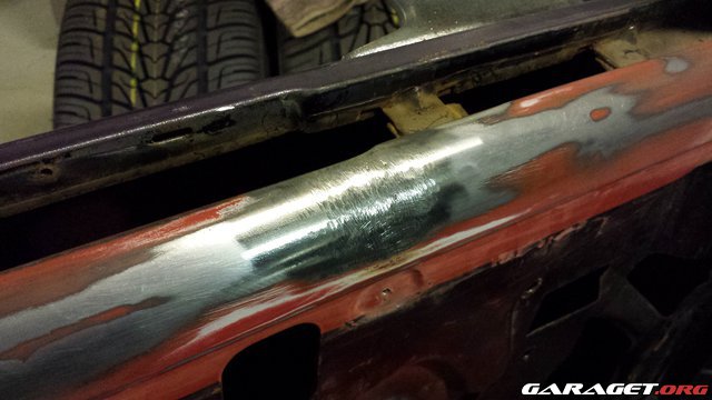

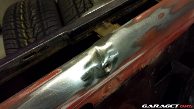

Sen dags o göra nått åt skadan som var på förar dörren.
https://www1.garaget.org/gallery/images/53/52942/52942-7a2ac7d15a4314a3c2407100c377f71f.jpg
Blev rätt så bra efter lite massering, svetsning i slipning big_smile
https://www1.garaget.org/gallery/images/53/52942/52942-173d57c2971947364b6b10a5fa2e2cd9.jpg
