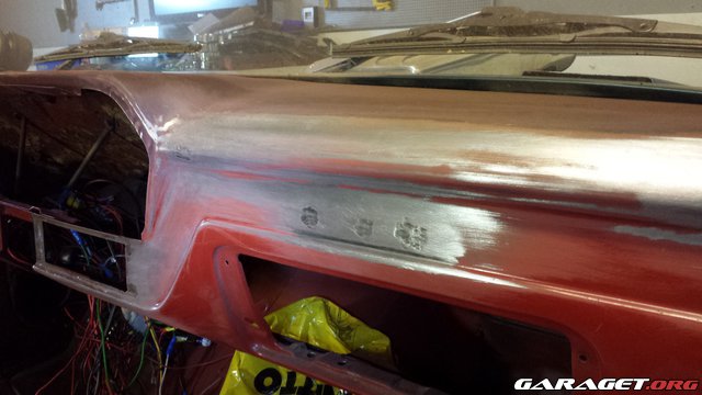

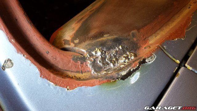

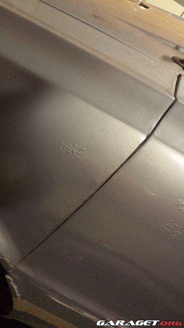

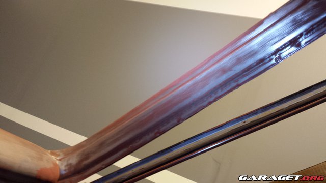

Slipat lite mer på ställena som är svetsade cool
https://www1.garaget.org/gallery/images/53/52942/52942-b1b4d83c621dcf4e645449789e067cd6.jpg
https://www1.garaget.org/gallery/images/53/52942/52942-a6813962b23cfb9b14392bd22da56a98.jpg
https://www1.garaget.org/gallery/images/53/52942/52942-76956fac01cd065bef8845b42a79dfc5.jpg
https://www1.garaget.org/gallery/images/53/52942/52942-6999c29b2f5d4465864da0f5227c89af.jpg
Och lagt på lite slipgrund smile
https://www1.garaget.org/gallery/images/53/52942/52942-5f3eb368e4472dd102ec8b434c7ea522.jpg
https://www1.garaget.org/gallery/images/53/52942/52942-ecd209d290ac82980d1c00812f4dcd01.jpg
https://www1.garaget.org/gallery/images/53/52942/52942-e83684f8bdb57f02b4e9e661af897e9f.jpg
https://www1.garaget.org/gallery/images/53/52942/52942-56f5ea03083c50b4395c02987f1a5e7a.jpg

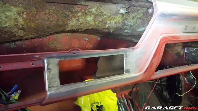

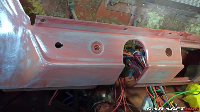

Mini uppdate smile

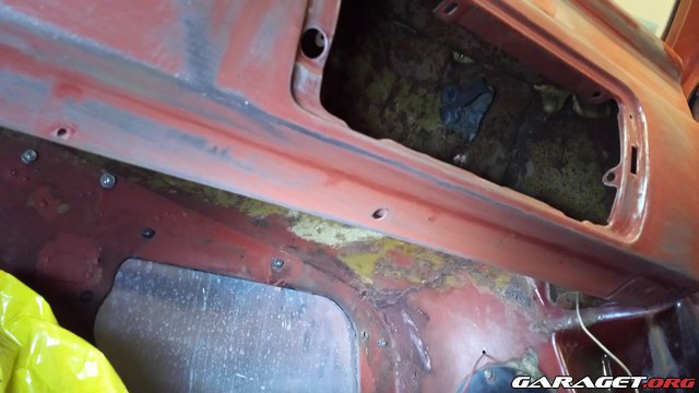

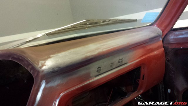

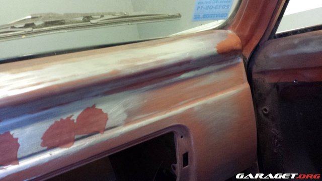

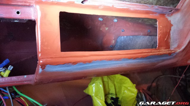

Har slipat lite mer på det ja kommit åt på instrumentpanelen, nästa steg blir att ta ur framruta så man kan komma åt främre övre delen cool
https://www1.garaget.org/gallery/images/53/52942/52942-c78c5db5b91d06ef09ea6a63a755860d.jpg
https://www1.garaget.org/gallery/images/53/52942/52942-0ebc4749774b68cd8a89ae84d35d5b80.jpg
https://www1.garaget.org/gallery/images/53/52942/52942-fe67b8d4df98ee271c083ee3622825fc.jpg
https://www1.garaget.org/gallery/images/53/52942/52942-d4c8e7599a96eb6f86c980484cbbf5b1.jpg
https://www1.garaget.org/gallery/images/53/52942/52942-432b8dcfb0904e449a007c203ae1164e.jpg

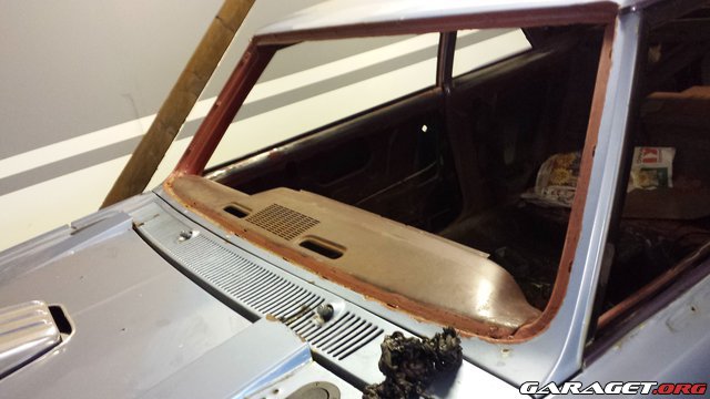

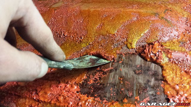

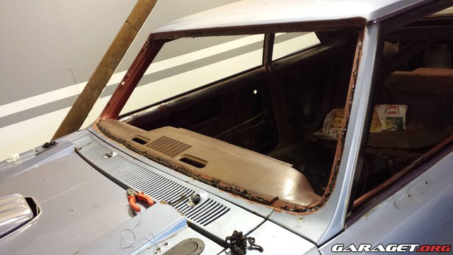

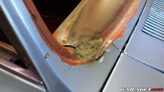

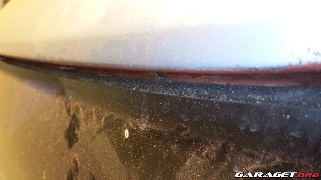

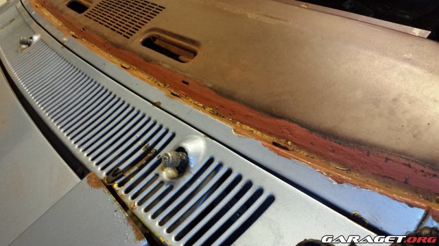

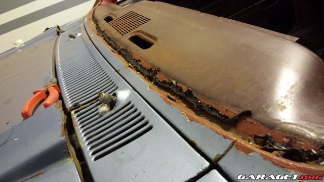

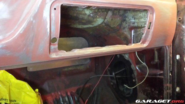

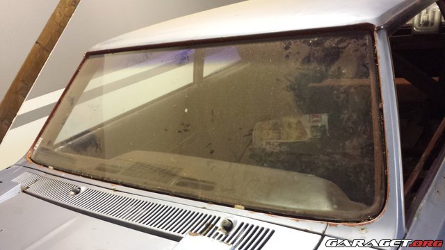

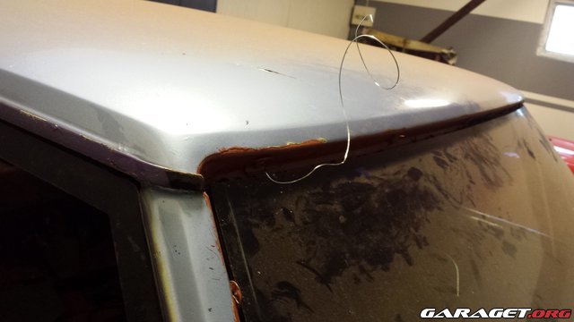

Dags o riva ur framrutan så man kan komma åt och slipa ovandel utav instrumentpanelen cool
https://www1.garaget.org/gallery/images/53/52942/52942-f25bccdc4f7fd2ec1258f619a3931f76.jpg
https://www1.garaget.org/gallery/images/53/52942/52942-c56cafe5c88ecec413787fe1f3a37d1b.jpg

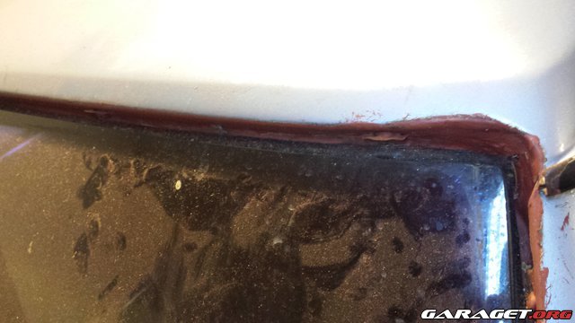

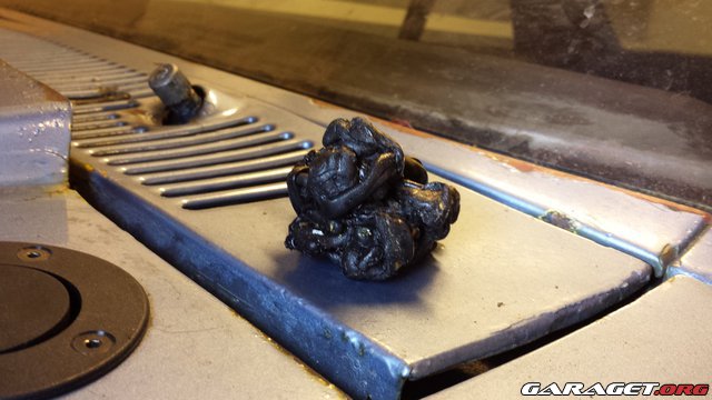

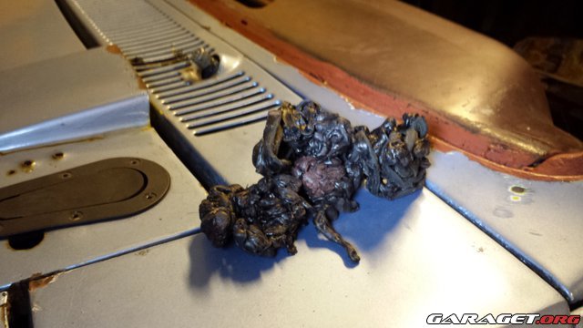

Skrapade bort så mycket utav kletet ja kunde komma åt först...
https://www1.garaget.org/gallery/images/53/52942/52942-9e8d6dc98450bf0fc7a276e551f17841.jpg
https://www1.garaget.org/gallery/images/53/52942/52942-02ba695b602ee0716ccf4ba7ed8e0095.jpg
https://www1.garaget.org/gallery/images/53/52942/52942-6b1b6e494b55dca40fd2733d86aa9038.jpg

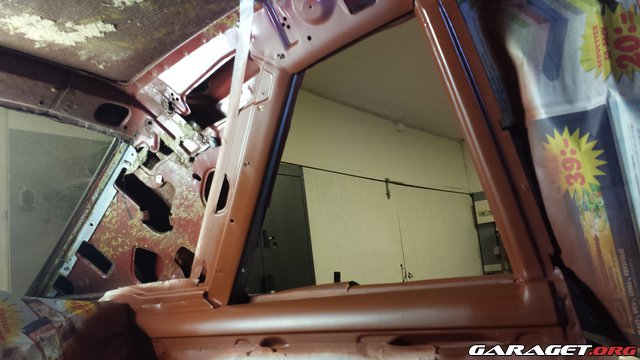

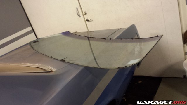

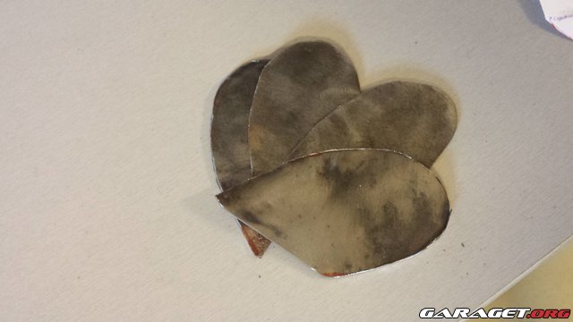

... sen började skära med piano tråd...
https://www1.garaget.org/gallery/images/53/52942/52942-7a0a5c0685c08faeeea3f72d0d19dd89.jpg
... o tillslut var rutan ur big_smile
https://www1.garaget.org/gallery/images/53/52942/52942-6978d2f6694f4423eaa91c1eb818114a.jpg
https://www1.garaget.org/gallery/images/53/52942/52942-af089d1af23396ca84125f37a2f82f5b.jpg

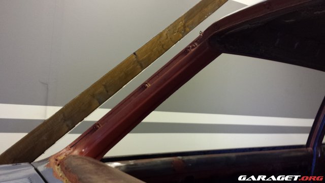

Sen ska man ju då få bort resten utav kletet med tongue
https://www1.garaget.org/gallery/images/53/52942/52942-7aa008e45040624b44397109837e7b99.jpg
https://www1.garaget.org/gallery/images/53/52942/52942-633e6fec51e9e9a9b48f5e1a56b28839.jpg
Såja ruta ur o klet borta, GÖTT!! cool
https://www1.garaget.org/gallery/images/53/52942/52942-4ace1bff30dc3bc7bbb7d93c94fcc28e.jpg
https://www1.garaget.org/gallery/images/53/52942/52942-83b195e93001f37fb8a5f11ead2fac74.jpg

alltid funderat över din regel på tvären i garaget. men nu ser ja ju varför, samma vinkel på den som framrutan på pontiacen wink cool

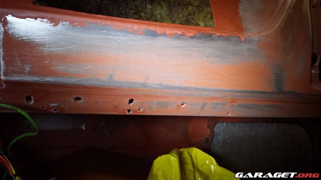

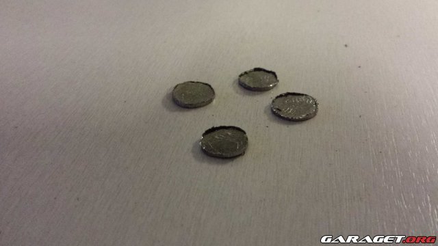

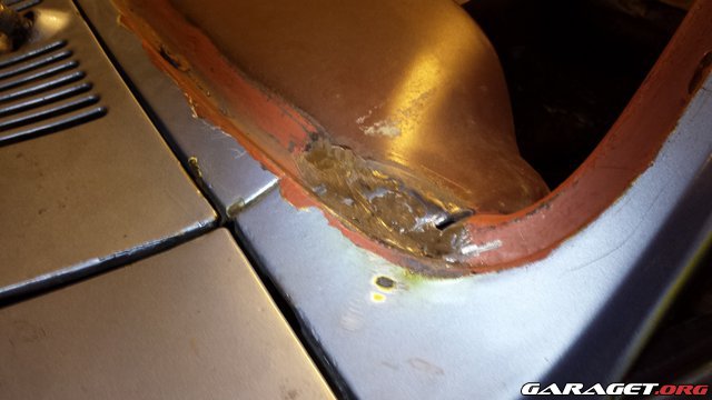

Lagt igen lite små hål som fanns nu efter rutan togs ur smile
https://www1.garaget.org/gallery/images/53/52942/52942-ab177815bda00bf59812931109d21c8b.jpg
https://www1.garaget.org/gallery/images/53/52942/52942-7f3307124a32dec865bac86482be0640.jpg
https://www1.garaget.org/gallery/images/53/52942/52942-e241255102d5404bd4e26a7373b257aa.jpg

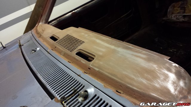

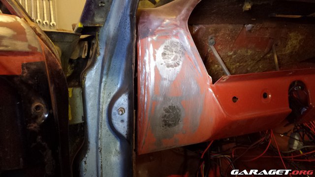

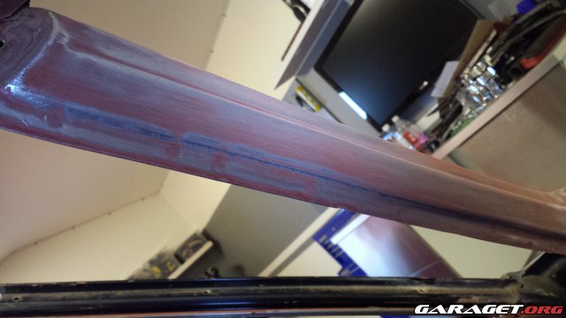

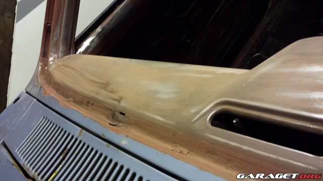

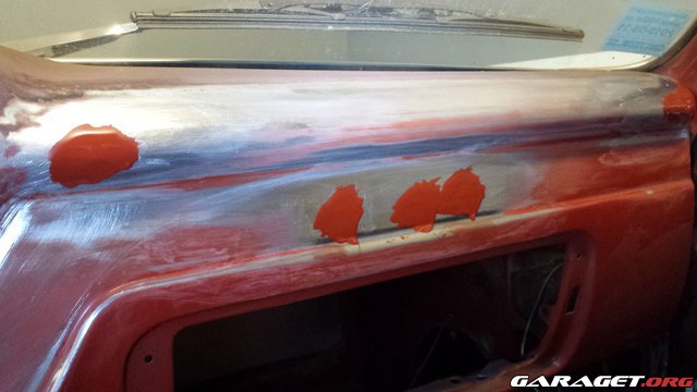

Sen har ovandel utav instrumentpanel och A-stolpar slipats cool
https://www1.garaget.org/gallery/images/53/52942/52942-5208cd3c94f15d32f667647c2b16906d.jpg
https://www1.garaget.org/gallery/images/53/52942/52942-6de21237d8deb9cc67360d2c18ebbdff.jpg
https://www1.garaget.org/gallery/images/53/52942/52942-f1e43594fb14612e7dc480cea07a0a2f.jpg

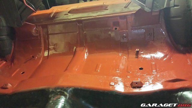

Så nu är precis allt grovslipat, dags o börja med finslipning o sen grundning big_smile
https://www1.garaget.org/gallery/images/53/52942/52942-b0946413225cb87ead3d1b2b892b1200.jpg
Skyline Drifter
641 Inlägg
24 maj 2016
#748

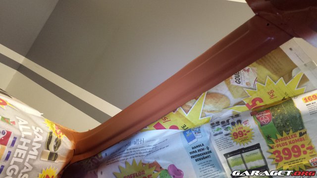

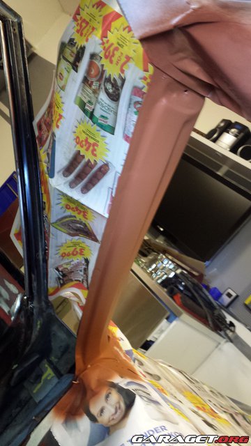

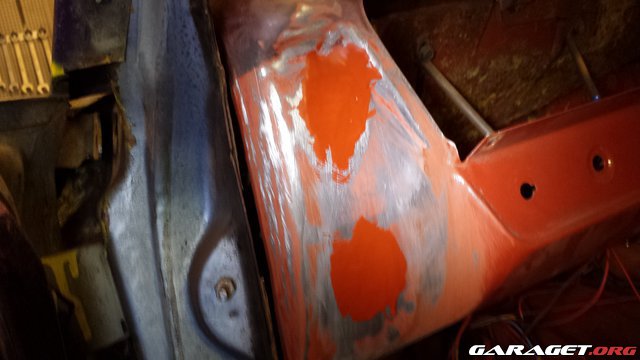

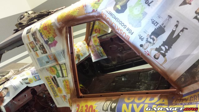

Grundning utav A-stolpar och runt rutor bak gjort cool
https://www1.garaget.org/gallery/images/53/52942/52942-69d241c230e1d5a896a7d4d7a812e8d5.jpg
https://www1.garaget.org/gallery/images/53/52942/52942-06c7b878249e41a5dcfa980b3d3d4cca.jpg
https://www1.garaget.org/gallery/images/53/52942/52942-0dc789a34cf8f3024b7ed220c1cfb56c.jpg
https://www1.garaget.org/gallery/images/53/52942/52942-3448116cb2ab7b45958db219b39f8c68.jpg
Gött att äntligen ha börjat få lite färg på saker big_smile
https://www1.garaget.org/gallery/images/53/52942/52942-5debdb556b684560441f10aa05080693.jpg

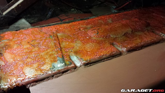

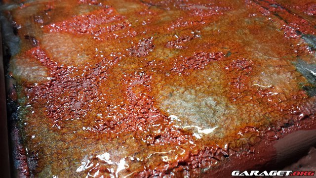

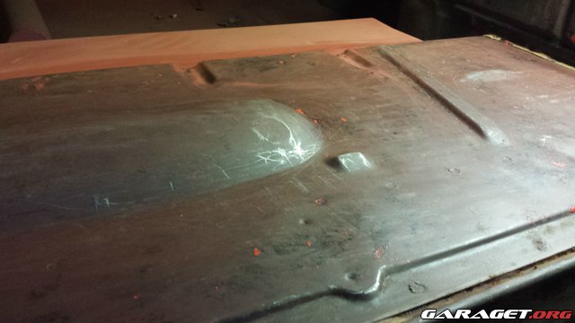

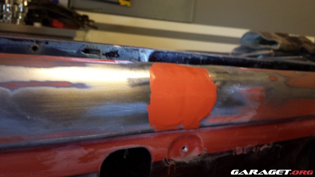

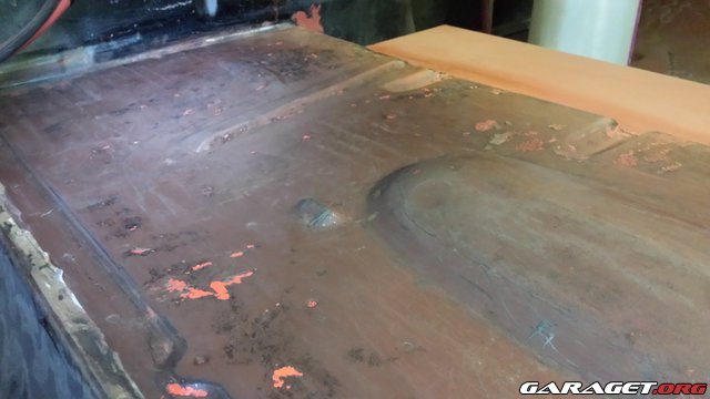

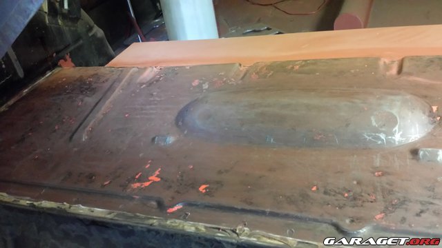

Testade ett färgborttagnings medel på ytan under hatthyllan som skulle slipas smile
https://www1.garaget.org/gallery/images/53/52942/52942-ef2d4fb62002e9d160dd3bc015fb6854.jpg
https://www1.garaget.org/gallery/images/53/52942/52942-d273899dfa1acdc75226810dcc6178d2.jpg
Fungerade förvånansvärt bra, bara o skrapa loss färgen, skit smidigt!big_smile
https://www1.garaget.org/gallery/images/53/52942/52942-28408596f5dafc5ce9a95fdb9e349f91.jpg
O det blev helt plåtrent efteråt cool
https://www1.garaget.org/gallery/images/53/52942/52942-920399f44749e16c657cba55bdf6f684.jpg
https://www1.garaget.org/gallery/images/53/52942/52942-98a0533666084e494e39015de2dccb86.jpg
https://www1.garaget.org/gallery/images/53/52942/52942-a024fe30cf1c2d970ce5f9844d882cd5.jpg

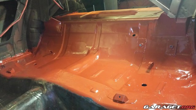

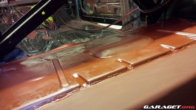

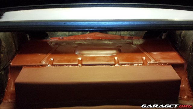

Då har delen under hatthyllan och baksätet fått lite grundfärg på sig smile
https://www1.garaget.org/gallery/images/53/52942/52942-3f33cbdd42c1ca43f3114a25f8e57e13.jpg
https://www1.garaget.org/gallery/images/53/52942/52942-3dd03df19ee6edeed971297cba054d0c.jpg
https://www1.garaget.org/gallery/images/53/52942/52942-41053d78c46f80d7ef52a1ad31b43876.jpg
https://www1.garaget.org/gallery/images/53/52942/52942-8e213d5303f100bf14de15ba82b7ec3c.jpg

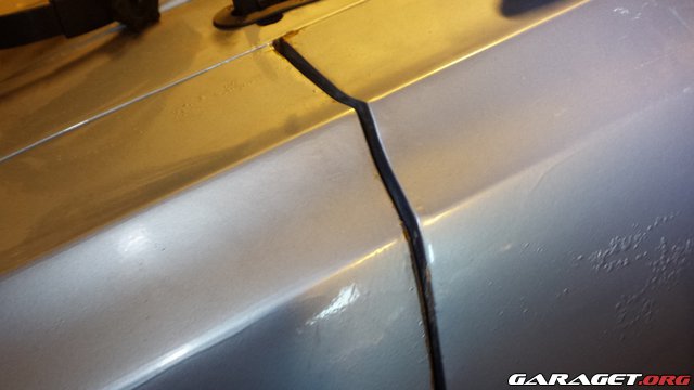

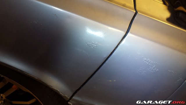

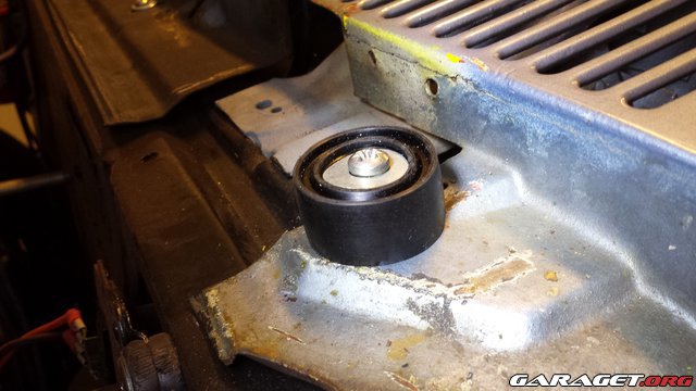

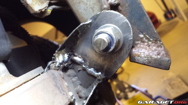

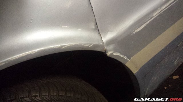

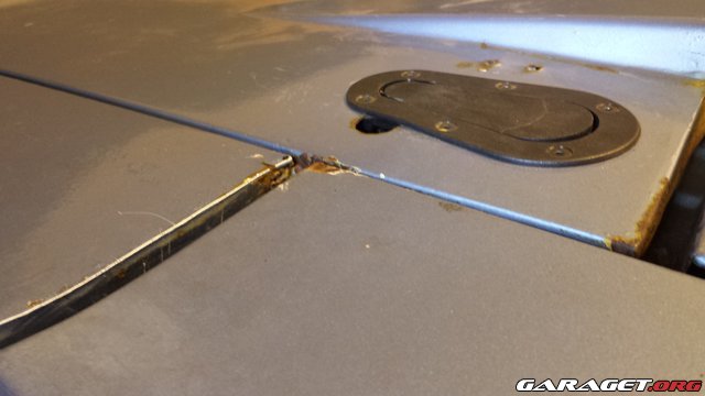

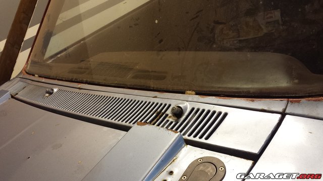

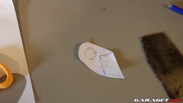

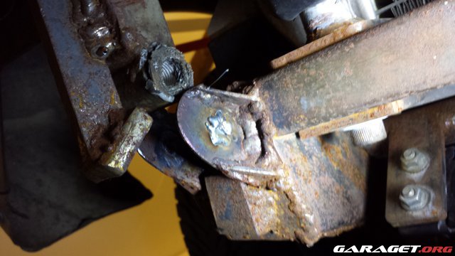

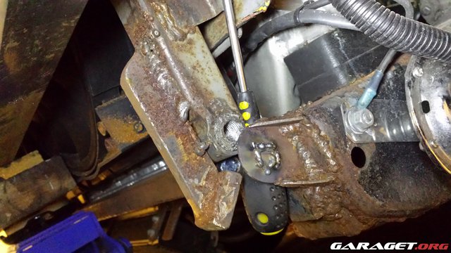

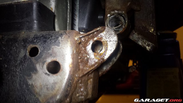

Tagit en liten paus från inredningen o tänkte fixa iordning flipfronten så den sitter rakt smile
Som synes på bilderna så sitter den inte rakt på något som helst sätt, så fästena som fronten sitter fast med som agerar gångjärn behövs ändras...
https://www1.garaget.org/gallery/images/53/52942/52942-5ac357f7e623c3ac1d845361e1523681.jpg
https://www1.garaget.org/gallery/images/53/52942/52942-3ac2bfad4c31af3bac4c62235436420a.jpg
https://www1.garaget.org/gallery/images/53/52942/52942-7633b65e07158c8e429e3880fe10a8ad.jpg

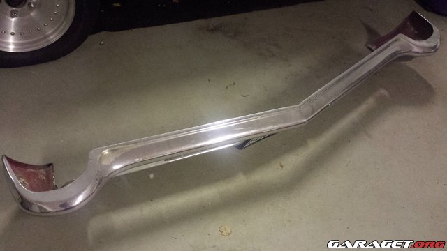

Och för att komma åt dem så fick man ta bort kofångaren först
https://www1.garaget.org/gallery/images/53/52942/52942-e11a95fb82ed6a04551542a6b101ca89.jpg
Sen har vi dom där, rostiga o fina tongue wink
https://www1.garaget.org/gallery/images/53/52942/52942-6cda52cb34d6ef2e080755239f0bd95c.jpg

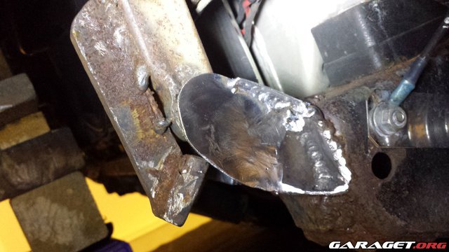

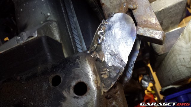

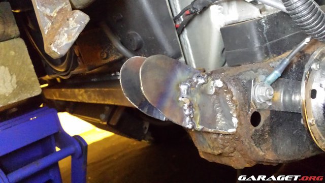

Tillverkade små plåtbitar som man kunde svetsa igen hålen med...
https://www1.garaget.org/gallery/images/53/52942/52942-a09dea7189ae0fdcf61592908809d1a8.jpg
... sen svetsades alla på plats, så nu ska det börjas justeras cool
https://www1.garaget.org/gallery/images/53/52942/52942-b2354f8f7bbe2e46ccb7d697e53d4a6e.jpg

Är det inte sådär det ska vara på amerikanska bilar? roll De flesta verkade tillverkas så i alla fall... lol
Skyline Drifter
641 Inlägg
20 juni 2016
#756
He he kanske det, men nu ska de allt bli rakt big_smile

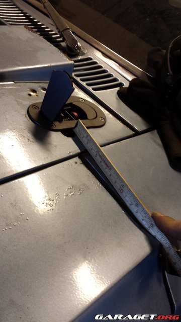

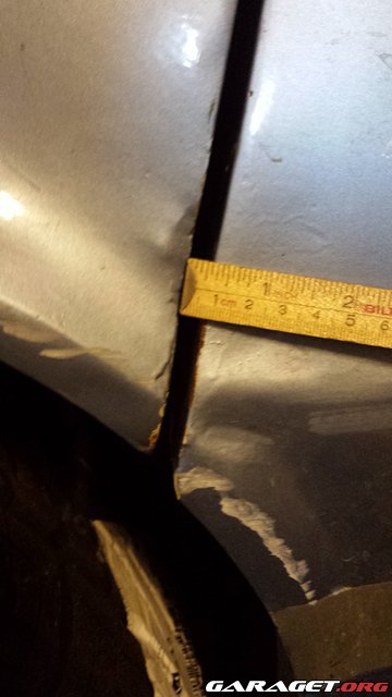

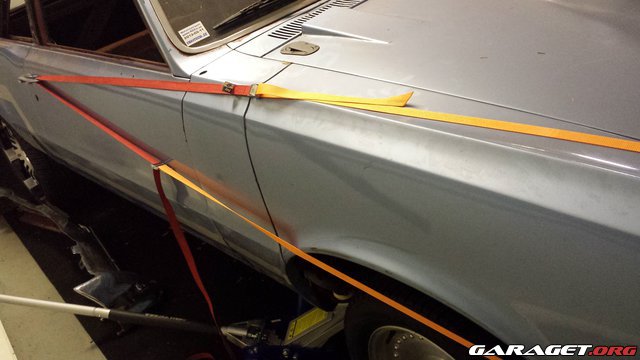

Justering o rak mätning utav fronten på G cool
https://www1.garaget.org/gallery/images/53/52942/52942-69f87ced569b51328511720d128014b0.jpg
https://www1.garaget.org/gallery/images/53/52942/52942-3b72aef078c57d6a3d337a959fd29316.jpg
Fick hålla den upp spänd o improvisera lite med verktyg för att få den i rätt vinkel
https://www1.garaget.org/gallery/images/53/52942/52942-2c5cf7825b14479d63db03f6faa03aad.jpg
https://www1.garaget.org/gallery/images/53/52942/52942-04c2a3fc20fda461f4892e1d40c4af54.jpg

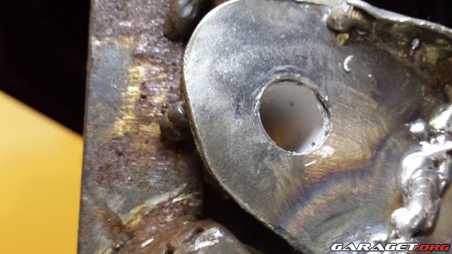

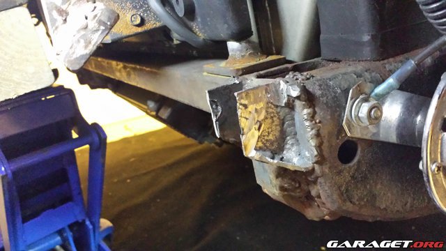

Kapade sen ur dom gamla fästena...
https://www1.garaget.org/gallery/images/53/52942/52942-0179ed5b6510bca4220434d07cd65218.jpg
... gjorde mall för dom nya...
https://www1.garaget.org/gallery/images/53/52942/52942-a8db5051ebe3f814acb2ec0d1798feb7.jpg
... o tillverkade nya som svetsades på plats big_smile
https://www1.garaget.org/gallery/images/53/52942/52942-f0e5adf4a44c9b2f821f45d15c20d01e.jpg
https://www1.garaget.org/gallery/images/53/52942/52942-d2e457b0457cefed82e7d5c24a52dee2.jpg

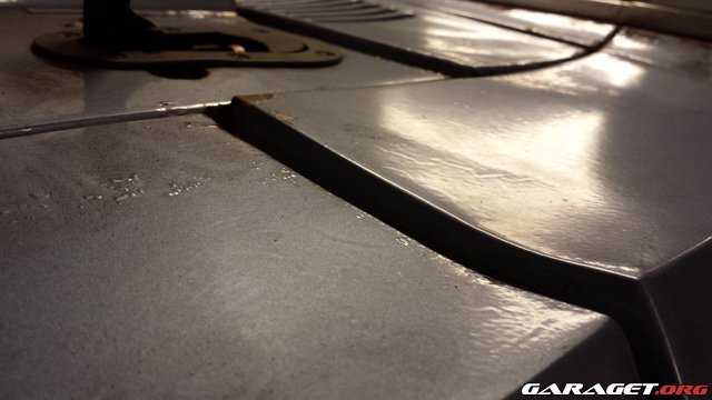

Tillverkat små stöd bitar så fästena inte kan vridas i sidled.
https://www1.garaget.org/gallery/images/53/52942/52942-47c492837e0ada259c3ea4519198d238.jpg
https://www1.garaget.org/gallery/images/53/52942/52942-b10d7cac73ff24189d9dbb859c177ed6.jpg
Sen var det bara att mäta ut hål o borra upp, så var fronten på plats cool
https://www1.garaget.org/gallery/images/53/52942/52942-942bbdff8d5f05dd71ca7a1a037b2c0b.jpg
https://www1.garaget.org/gallery/images/53/52942/52942-1e4168fd0377faf8f4231ce098daa10c.jpg
Behövde stöd som fronten kunde vila på ovanför torpedväggen, så den hamna rakt o snyggt + att få bort lite vibrationer, hitta ett par genomslagsgummin som blev perfekt för detta big_smile
https://www1.garaget.org/gallery/images/53/52942/52942-02b52a92693fd11ddeccd99cdfdc6936.jpg
https://www1.garaget.org/gallery/images/53/52942/52942-ae75e16161d0c49701a976dac28108dd.jpg
Mycket bättre passform, o nu sitter fronten helt rakt cool
https://www1.garaget.org/gallery/images/53/52942/52942-4766daf085a421100c513563fac1df97.jpg

Oj! här var det ett tag sedan man gjorde nått inlägg lol
Dags o göra en uppdatering då cool
Hela golvet, instrumentpanet, dörrar och runt rutor ibak är nu slipat, spacklat, reparerat (det som behövdes) och lackat.
https://www1.garaget.org/gallery/images/53/52942/52942-100b3d0f6b1597750286484a5e4f53f5.jpg
https://www1.garaget.org/gallery/images/53/52942/52942-55c36dc4c12a56e9adf0203a4083f50b.jpg
https://www1.garaget.org/gallery/images/53/52942/52942-4ceb66349cf9e17b1f9427472150fdf5.jpg
https://www1.garaget.org/gallery/images/53/52942/52942-abcafac99bfbc0e11e97c777d3bd85ba.jpg
Sen har hela kupen ljudisolerats med tjock asfaltsmatta, lagt till vikt som in i helskotta!! lol
Men är mer ute efter o åka komfortabelt i denna cool
