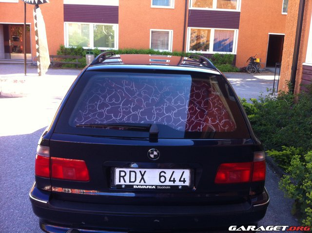

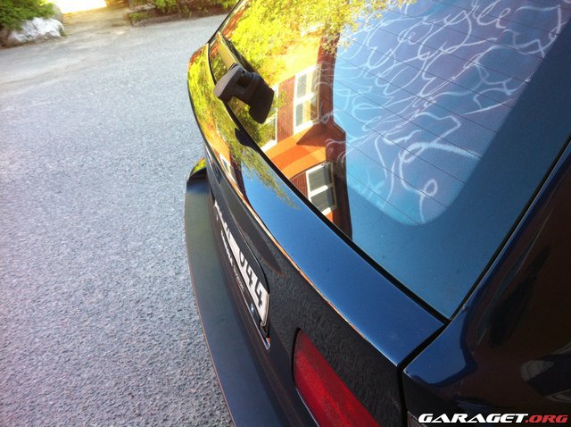

Ok bilen är tillbaka...
Toningen är inte gjord en MORR.. så det får bli glasmästaren på måndag.
https://www1.garaget.org/gallery/images/80/79525/79525-2d9daed6776a2639ce80e45e419b481e.jpg
https://www1.garaget.org/gallery/images/80/79525/79525-5299f483b7b275f04b678996e34bdbb2.jpg
https://www1.garaget.org/gallery/images/80/79525/79525-f379641fa803f9a05708d13d69d03a3b.jpg
Ochg ja jag vet att numer skylten är med... men då bilen ALDRIG mera kommer stå parkerad på bostads adressen så... Nock your self Aut!!

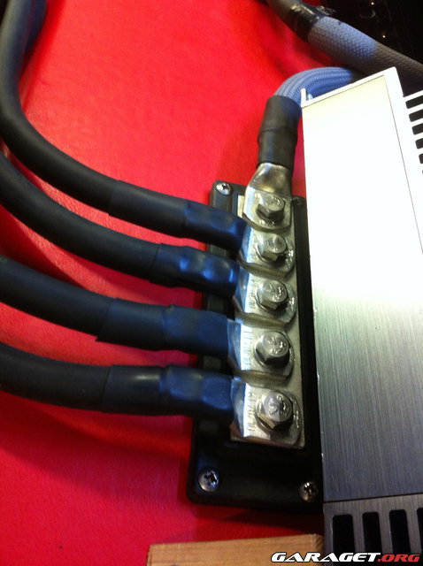

Då har vi börjat köpa mera saker då..
Stegen levereras i morgon, basarna borde konas om i veckan *hoppas fortfarade*
Här kommer första sakerna som kommit hem i alla fall, Då jag ska ha 2 AQsteg så behöver jag 8st 70mm2 kablar, så... fick bli att lösa det så här, 95mm2 matning till ett par secundära bussbars, och därifrån 70mm2 till stegen...
mest för att kunna splitta strömmen, behöver dubbla ingångarna gemfört med M4a steget.
Då alla kablar kommer vara under 50cm så känns det som om begräningen inte kommer sitta där.. tongue
https://www1.garaget.org/gallery/images/80/79525/79525-3ff9b7129706df4b57b3ee8adb1d7229.jpg
More 2 come...

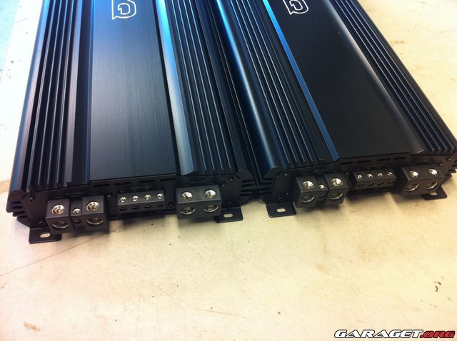

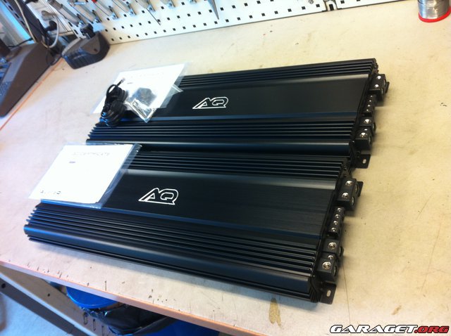

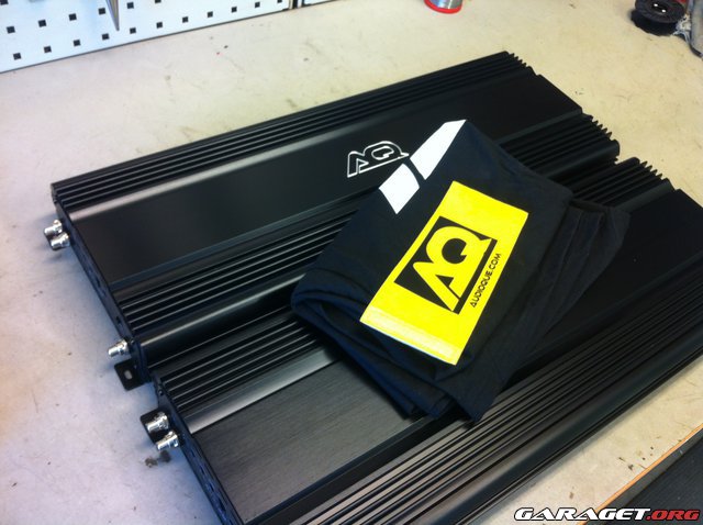

Nu har mina älskade nya bäbisar hemma!
https://www1.garaget.org/gallery/images/80/79525/79525-cd5d1c47773ed9879255e935e9b3ffab.jpg
https://www1.garaget.org/gallery/images/80/79525/79525-8f124c3419f560c7f3ff9658d2f0433d.jpg
https://www1.garaget.org/gallery/images/80/79525/79525-4240cee4a4c6f31270f3563b88fc5cbc.jpg
https://www1.garaget.org/gallery/images/80/79525/79525-ff38a2028d6edce02b2506b02da6210d.jpg
https://www1.garaget.org/gallery/images/80/79525/79525-d7cae8c899f144ba20635d8c3e85346f.jpg
https://www1.garaget.org/gallery/images/80/79525/79525-6b2883ebe98cb5da848252c9dc51f091.jpg
mmm i morgon så kommer det monteras och bygga!!

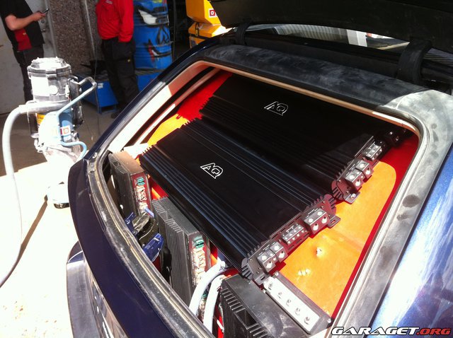

Nu har jag provmonterat stegen på plattats... SATAN vad trångt det blir..
Torkar motorn fick stryka på foten flr att den skulle gå i lås... så nu efter jobbet blir det lite strömkabel dragniong från de extra Buss baresen och basarna kommeri morgon Hoppas hoppas så är vi tillöbaka... bara en månad efter inbrottet..
Fy om jag får tag i killen.... MORRAR
Det är ni som är konstiga, det är jag som är normal.
150,7db @ 42hz BMW E39T med 5 säten
Spordas av: [Min plånbok]
Byggd av: [Mina händer]
Herr
851 Inlägg
20 juni 2012
#198

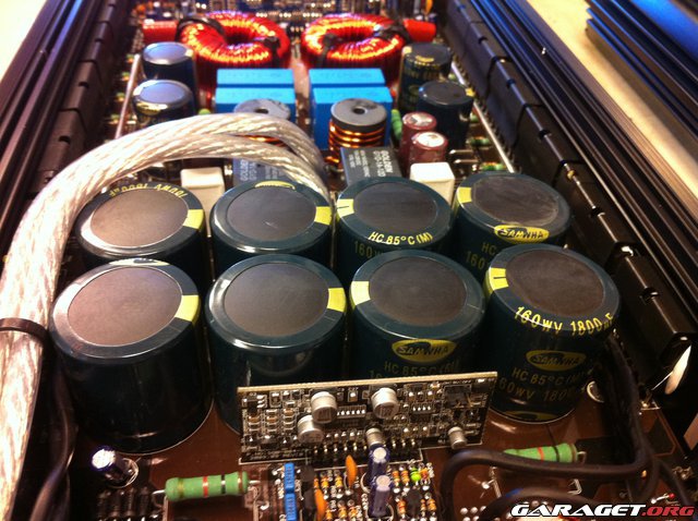

Nu börjar det hända saker... Stegen är på platts i bilen!
Jorden dragen till stegen, pluss kabeln inhandlad. och kommer dras och kopplas i morgon.
men det börjar bli lite stil nu i alla fall..
Det blev lite Porr bilder på stegen med.
https://www1.garaget.org/gallery/images/80/79525/79525-3c84565854cc74806837d14c05d14b11.jpg
https://www1.garaget.org/gallery/images/80/79525/79525-1e90cdeb26e6ba1e8df9233cd43436ad.jpg
https://www1.garaget.org/gallery/images/80/79525/79525-37137962ca47e562777ce27fd580b759.jpg
https://www1.garaget.org/gallery/images/80/79525/79525-d686e115ec4b512ef1e6eef85941bb4f.jpg
https://www1.garaget.org/gallery/images/80/79525/79525-f8cb3fc841ae3fa435cbd7388cf50916.jpg
https://www1.garaget.org/gallery/images/80/79525/79525-73024e251639d23b958e01c05ce65ebb.jpg
https://www1.garaget.org/gallery/images/80/79525/79525-a138ccf38c998f936e8671c748e8ac30.jpg
https://www1.garaget.org/gallery/images/80/79525/79525-4b4b479da3732f8cf9eb98620767400f.jpg
https://www1.garaget.org/gallery/images/80/79525/79525-2024c328fa7fb4b59b903d3ac001c3ae.jpg
Det får vara nog för i dag.. mera kommer i morgon!
