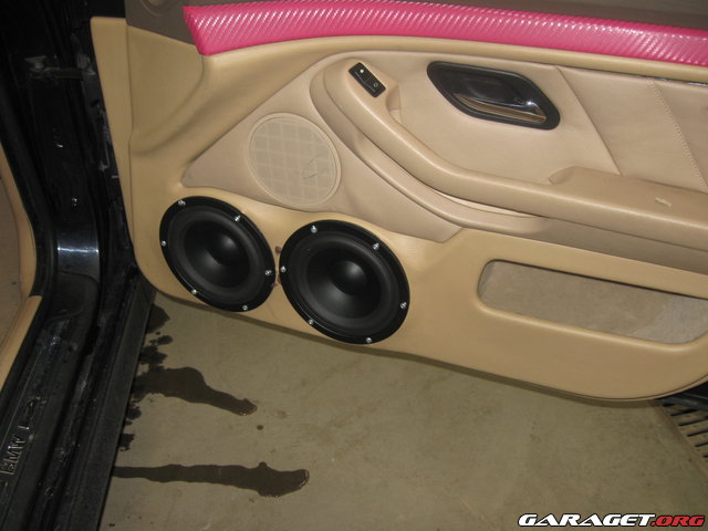

Efter några dagars lyssnande, lite tvekande så är jag nöjd med nya middarna dom låter väldigt gott.
Väldigt diskret ljud, utan att vara på trängande alls, Dock så känns diskanterna mer och mera som den svaga länken nu... ska lägga lite tid på att rickta om dom, göra monteringen bättre, korta av hållaren för att montera in dom längre in och göra så dom spelar ofaxis 25/30 grader så dom inte blir lika påträngande,  ska även måla dom mattsvarta så dom inte sticker ut så mycket visuellt... ^^

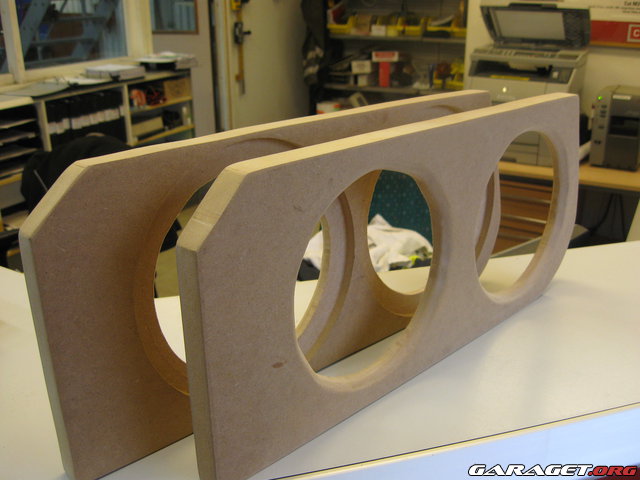

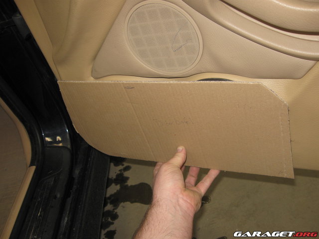

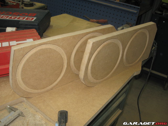

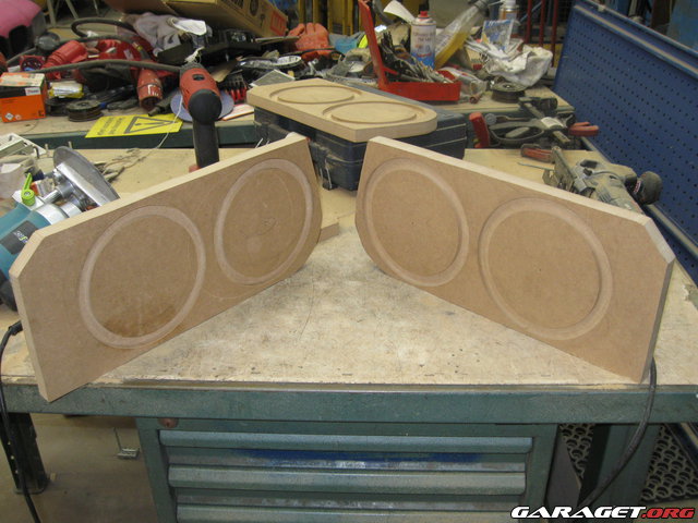

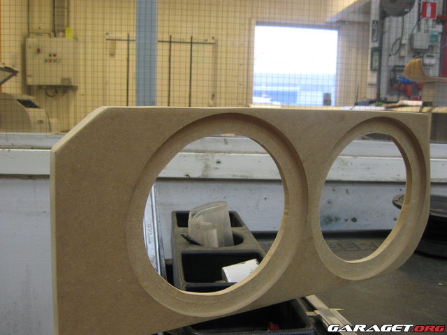

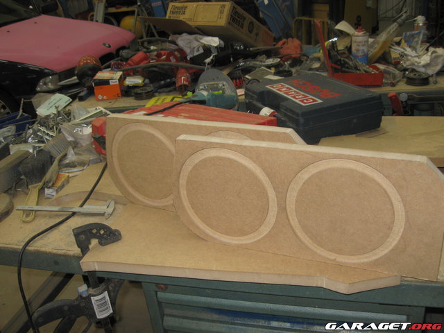

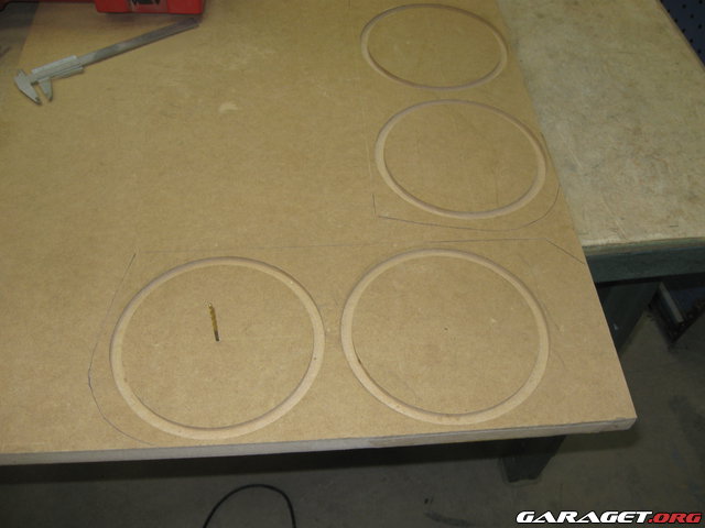

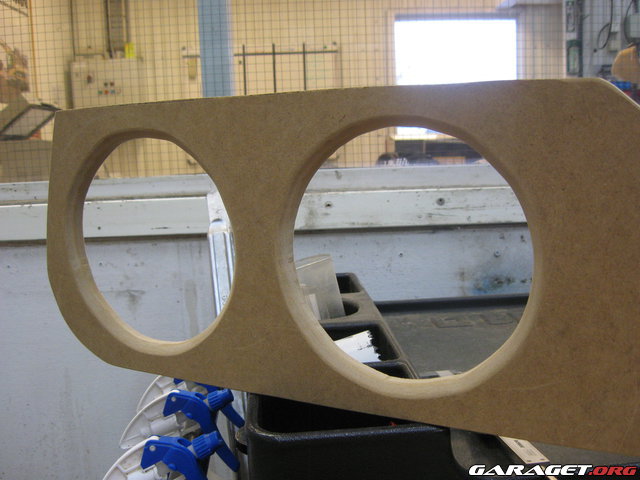

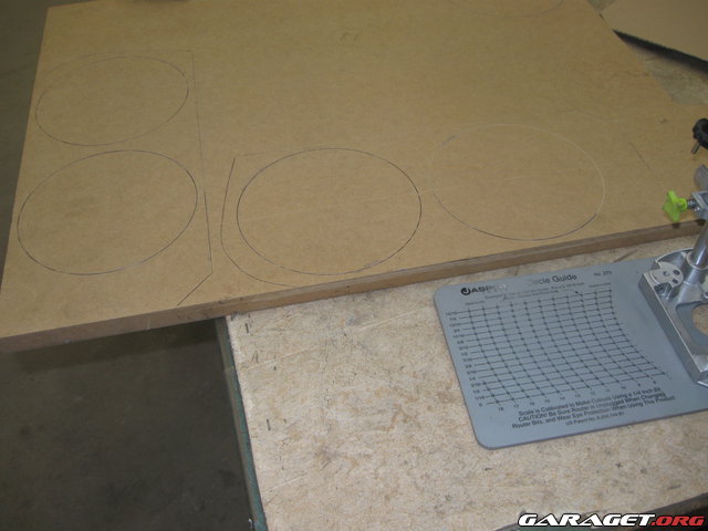

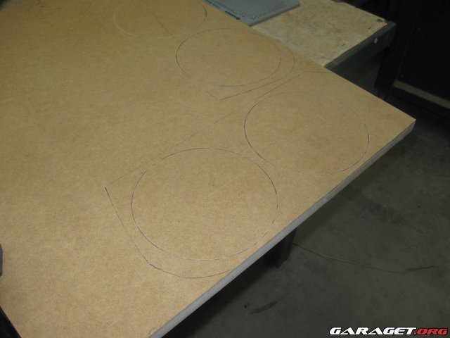

Då har det äntligen infinnit sig lite bygg energi, och detta är resultatet av 2 timmar pill på jobbet.
https://www1.garaget.org/gallery/images/80/79525/79525-b2294ea9b1b4cb6119dca28f39ab7695.jpg
https://www1.garaget.org/gallery/images/80/79525/79525-700007e4bb2918c484606c469b85a265.jpg
https://www1.garaget.org/gallery/images/80/79525/79525-64410072395bd407b8263b65ba45e6d5.jpg
https://www1.garaget.org/gallery/images/80/79525/79525-291163c679b833a92c0160a8f3bccb23.jpg
https://www1.garaget.org/gallery/images/80/79525/79525-c8ffc71c4b6b8f747d6f93ca6ebaf715.jpg
https://www1.garaget.org/gallery/images/80/79525/79525-fd68d55d2ba9e7ac0d1b78f21f18d70f.jpg
https://www1.garaget.org/gallery/images/80/79525/79525-0f01442954c06bd1e0d90609c078f926.jpg
https://www1.garaget.org/gallery/images/80/79525/79525-6004f8595b3498bd7981898c6ff880c0.jpg
https://www1.garaget.org/gallery/images/80/79525/79525-4192495a35e6ec2110a1b0035aac7a0d.jpg
https://www1.garaget.org/gallery/images/80/79525/79525-48e2c90eaecd10f3a00f80811f34ebb0.jpg
https://www1.garaget.org/gallery/images/80/79525/79525-3e15bbedd37ebd9347383fe0f191c08a.jpg
Nu ska jag bara riva dörrana och plasta om dom....
Drar mig för det tills nästa helg... så kan jag dra i gång på fredag direkt, plasta åp kvällen slipa och spacka på lördagen, och få tillbaka dom på söndagen...
prova om jag är nöjd eller om jag ska vinka som lite så båda spelar i samma vinkel mot mig..
men det kommer ju... ska köpa venyl och se till att jag har inklädnas asistans med...
