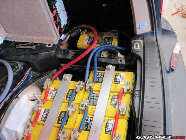

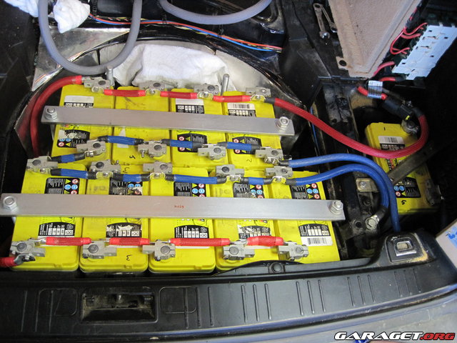

Hur kommer det sig att du använder strömkablar och inte strömskenor? Ser bra ut annars!
Jeremy Clarkson "A turbo: exhaust gasses go into the turbocharger and spin it, witchcraft happens and you go faster."
Projekt: Saab 900 förfining, vård & ljudbygge https://www.garaget.org/forum/viewtopic.php?pid=4731481
Herr
851 Inlägg
3 februari 2013
#625
Jag hadde kabel hemma...
och ingen skena...osäker på hur jag skulle fixat det med skena då det är vanliga poler så måste gå från en pol till skena med kabel då.. så då kunde den lika gärna gå direkt till nästa batteri...
Det kommer komma skenor.. fast det är efter 95mm2 kabelen blir uppdragen och in i det egen tillvärkade ström blocken som kommer ske i morgon troligast...
Ska ha en kabel in 95mm2 3 säkringar, till ett block med 10! utgångar på... till stegen...
så det är inget som går att köpa... så får snällt tillvärka eget.. Ska styra upp lite skenor, och motta för säkringar..
Samt att Minus sidan kommer få ett lika dant, fast utan säkringar då... bara direkt delning till 10 utgångar..

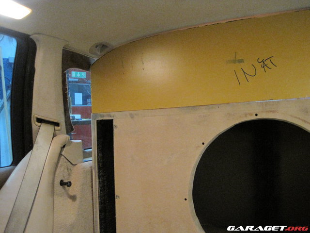

https://www1.garaget.org/gallery/images/80/79525/79525-bc672fc5ffc22b04b7ddd3c0890e2df6.jpg
https://www1.garaget.org/gallery/images/80/79525/79525-249ea92868c538f6abb5fe3938fd9b5c.jpg
https://www1.garaget.org/gallery/images/80/79525/79525-73aca535c0ae85b0848a8ca7f1c6f0a8.jpg
Detta kommer bli bra så......
I dag/kväll/natt, kommer det plastas, och göras klart!

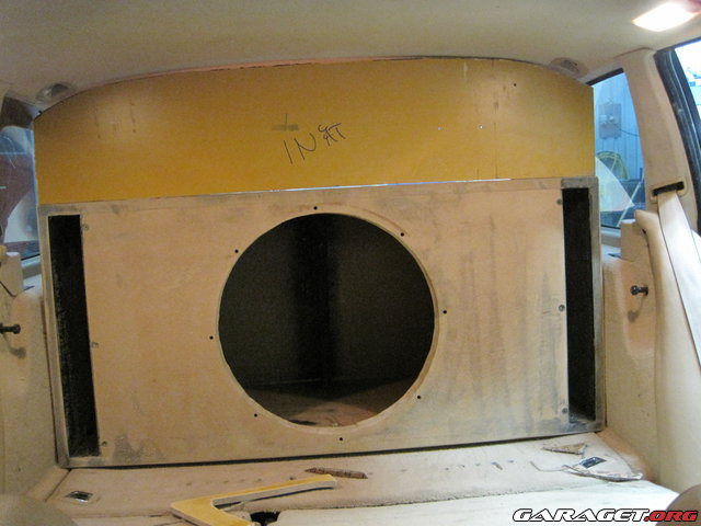

Börjar hända saker nu....
Sagta men säkert tar det form.. även om i dag har mest blivit dörrar åt mica så...
https://www1.garaget.org/gallery/images/80/79525/79525-34dd6d7a6549f427a20a47d9e1ae04fc.jpg
Men lite har det hänt...
https://www1.garaget.org/gallery/images/80/79525/79525-c7fe1adc674c5988f03fc6cfc94e1649.jpg
https://www1.garaget.org/gallery/images/80/79525/79525-eda559d57e0a8d1ca5effc0ee9c2076a.jpg
den är inte klädd än... men det kommer.... LUGN det kommer! wink
https://www1.garaget.org/gallery/images/80/79525/79525-2521066d812cc2099df639a28b594c20.jpg
https://www1.garaget.org/gallery/images/80/79525/79525-7c9639633521da7d51e7a0c9b138aefa.jpg
Så ser det ut när vi är i gång, slipar dörr sidor sågar och anpassar saker, plastar och spacklar...
