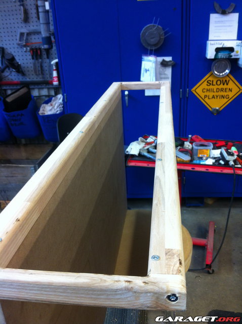

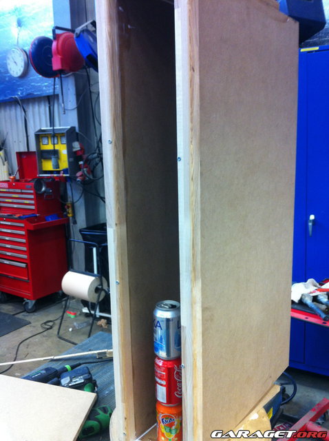

Dagen har varit produktiv.
Taket har fått ett lager glasfiber spackel över alla skarvar, ska väll lägga ett lager till i morgon.
Fått i alla balar, 3 Lager 22mm mdf. Limmat och skruvat, nu ska limmet korka tills i morgon.
I morgon blir det märka ut och fräsa ut och försänka basarna i baffeln
Ska även ge taket ett lager glasfiber till. Även alla skarvar i väggarna ska väll få ett lager med.
Baffeln ska väll få lite mjukare övergångar med, för att snygga ti kl det så.
Sedan är det staga lådan, montera sista stycket bak på lådan, men det kommer efter att staten och allt fräsande
Är klart... Sedan ska coversna på börjas, och det ska kläs,
Slutstegen ska monteras. Ska göra lite covers bak bakom på lådan med, funderar om jag ska spackla det rakt och klä det, samt göra slutscens monteringarna snyggare...

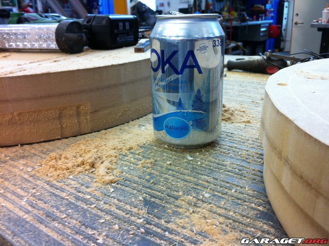

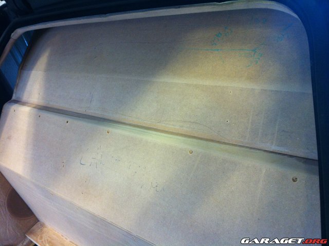

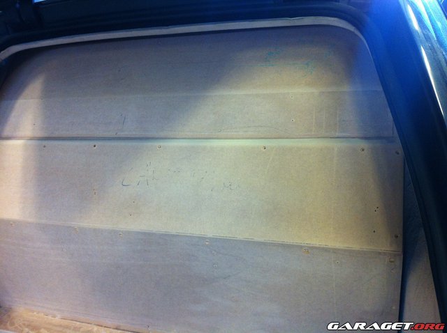

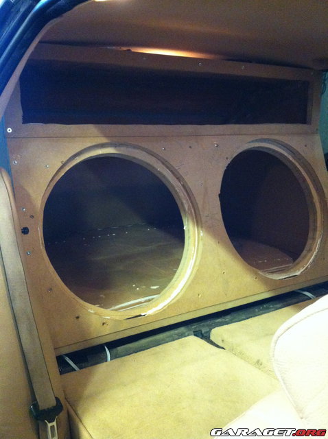

Långsamt börjar det hända saker...
https://www1.garaget.org/gallery/images/80/79525/79525-9fc68214d5f5ccb99f2042ed5e1968c5.jpg

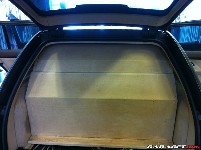

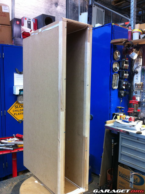

Baffel är utsågad..
och Limmad tongue

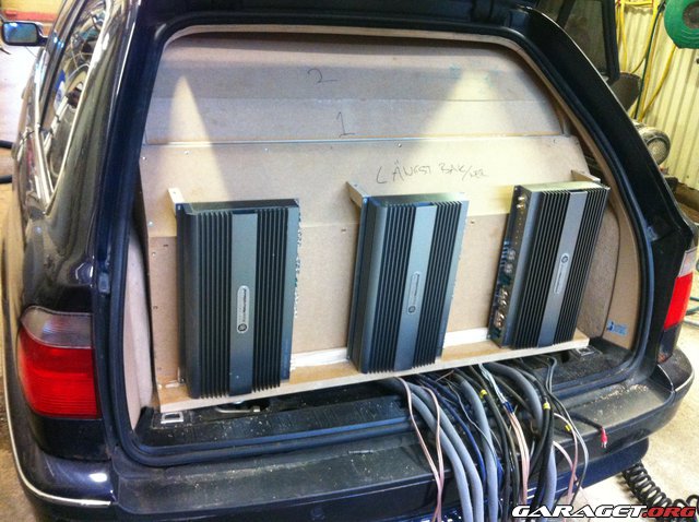

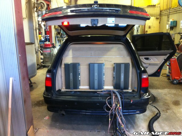

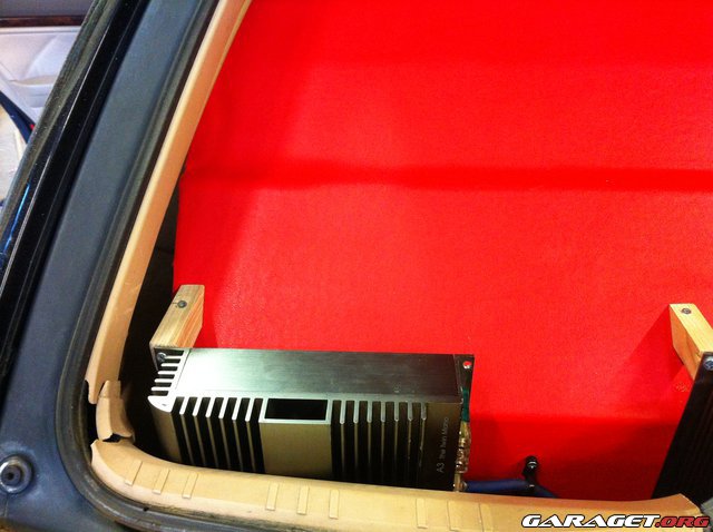

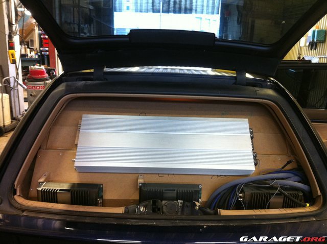

Slutstegen Prov monterade.
https://www1.garaget.org/gallery/images/80/79525/79525-b68bef1e70a575cd5e4b499996c6439d.jpg
Joo det blev ganska snyggt.
https://www1.garaget.org/gallery/images/80/79525/79525-dad0bb7af479e76a90d345fd41c2b16f.jpg
Alla steg prov monerade.
https://www1.garaget.org/gallery/images/80/79525/79525-8fe5cb03da3ebc6b8ff7c2363278db0c.jpg

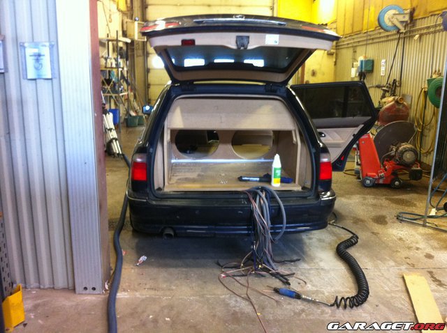

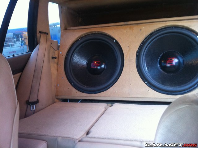

Port bygget på börjat.
https://www1.garaget.org/gallery/images/80/79525/79525-0e6611fa133a7002cca129fc0a5b63d1.jpg
Blev den stor nog ?
https://www1.garaget.org/gallery/images/80/79525/79525-7b5083b79d80b8e4a1613852b98f4d0d.jpg
Nåå duger den ?
https://www1.garaget.org/gallery/images/80/79525/79525-0d2411f3484a850e3fad31cbab6a98ad.jpg
1500cm2 tongue

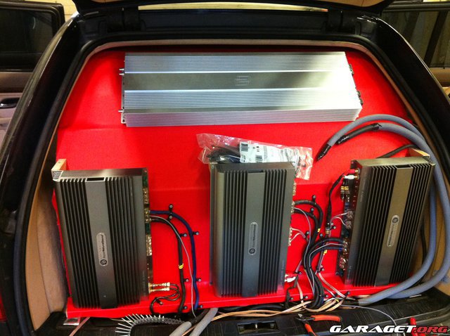

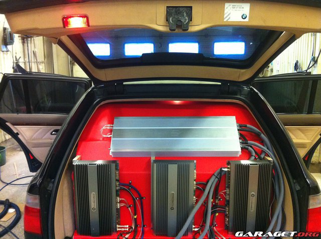

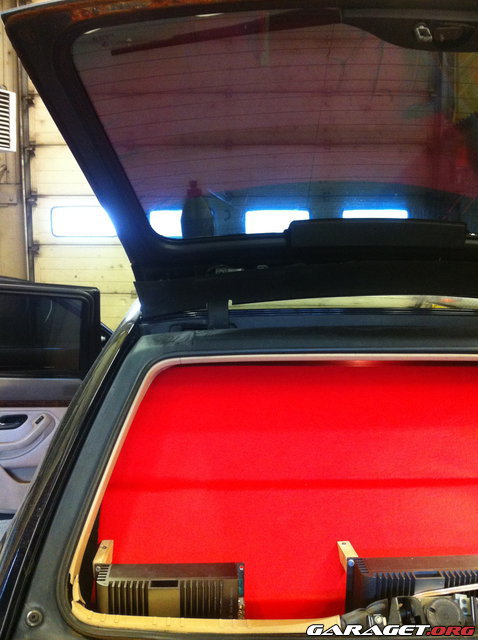

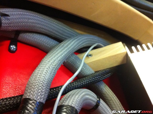

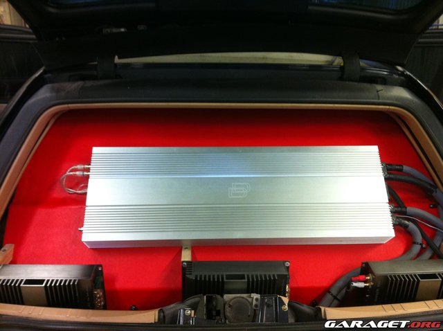

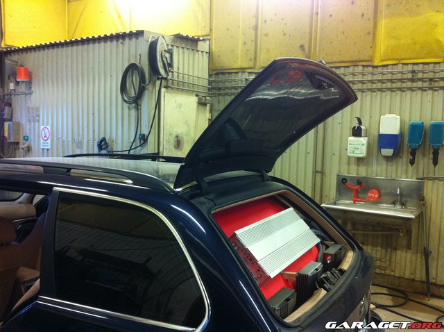

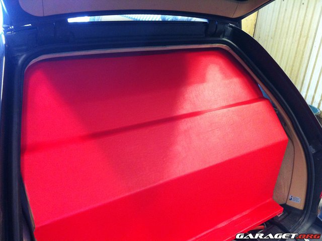

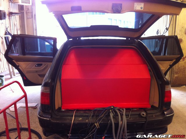

I dag har det hänt en del...

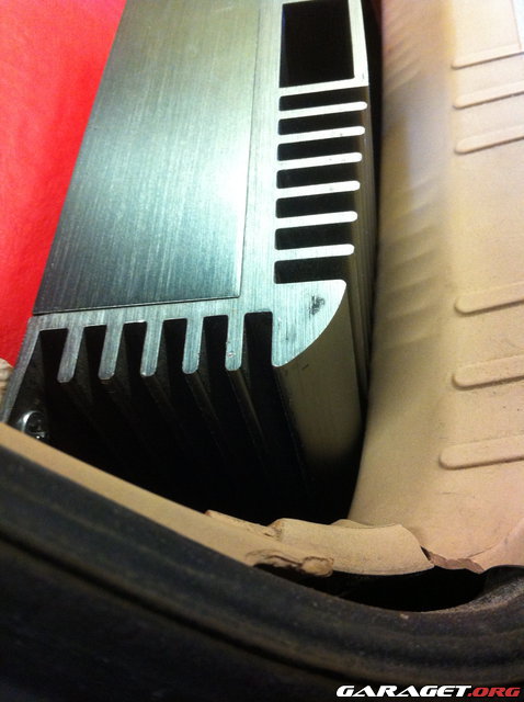

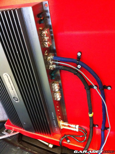

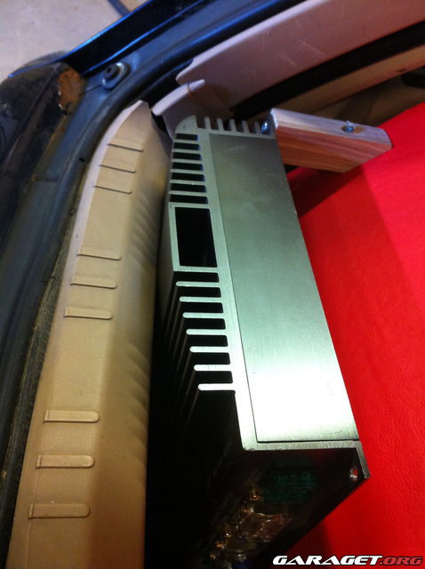

Porten är nu helt klar... ok det ska slipas lite på den men... ja.
Sedan har alla slutsteg hittat in och allt blivit klart längst bak...
och naturligt vis kommer lite bilder... smile

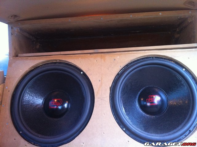

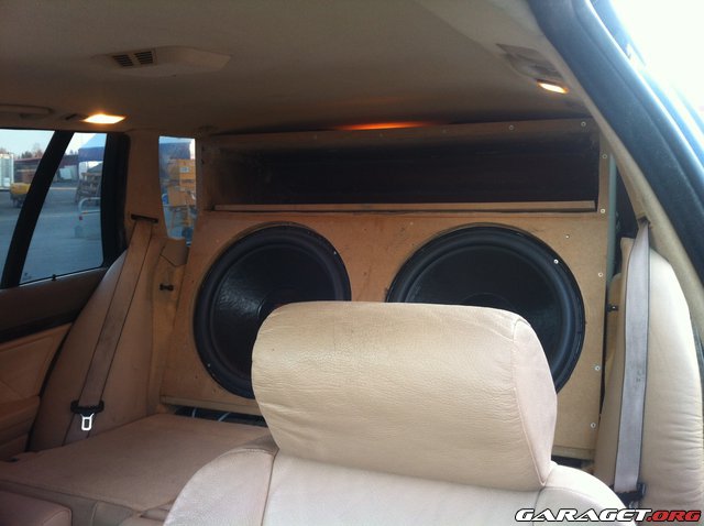

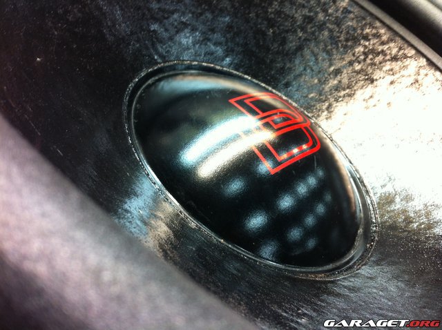

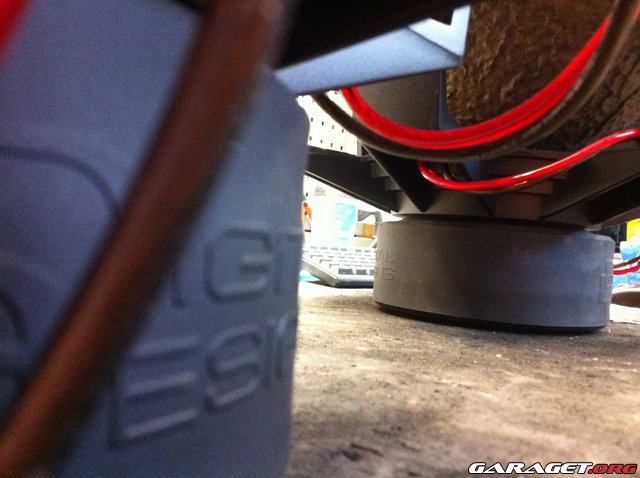

Prov monterade basarna här om dagen...
https://www1.garaget.org/gallery/images/80/79525/79525-04afed27cf16cdb363b878d3befe3c07.jpg
https://www1.garaget.org/gallery/images/80/79525/79525-6a5770806d88dc9bf040930157567d81.jpg
https://www1.garaget.org/gallery/images/80/79525/79525-9fc012b0cd1ff42e2c5a056dbd1b1b05.jpg
