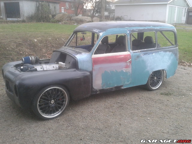

Här är lite vad som har hänt med bakaxeln. Det är en Volvo 1031 från en 240 med lite godsaker från sellholms och justerbara coilovers.

Hade storstädning i garaget och hade bilen ute och blåste av allt damm. Och passade på att ta lite bilder.
