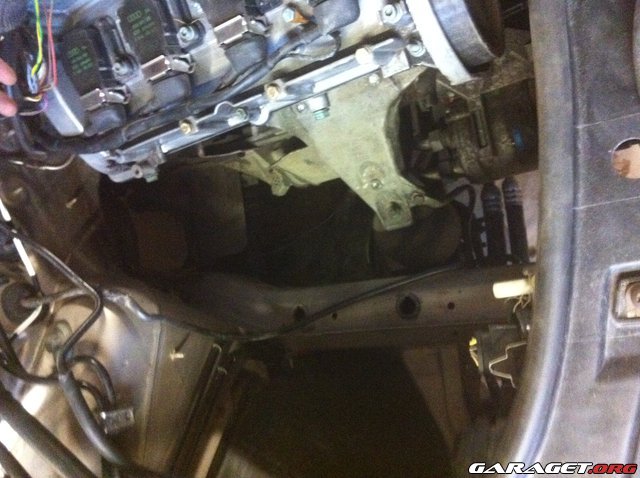

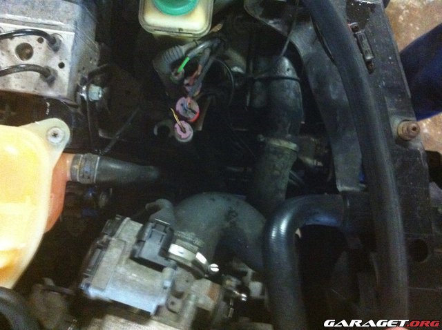

https://www1.garaget.org/gallery/images/140/139561/139561-4967df07b86d7c277780f02375544bd1.jpg
https://www1.garaget.org/gallery/images/140/139561/139561-eebbd1ac35d925ea16325faf31a7fe88.jpg
https://www1.garaget.org/gallery/images/140/139561/139561-b3fae825b5c5b94fcfbd225384342553.jpg
https://www1.garaget.org/gallery/images/140/139561/139561-deabff599704f7f956440e58e08ceb9f.jpg
https://www1.garaget.org/gallery/images/140/139561/139561-7456de41e9ce91d6fa74ad25e0ae8b17.jpg
https://www1.garaget.org/gallery/images/140/139561/139561-ca64dc3773c63dea6da8dd3393328216.jpg
https://www1.garaget.org/gallery/images/140/139561/139561-fa6ba40029ed231d8ddc562ca29f00d7.jpg
Blyklump wink

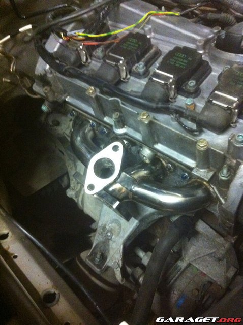

https://www1.garaget.org/gallery/images/140/139561/139561-0202025ec8b1c8a939d42cbfb7434c65.jpg
Grenröret
https://www1.garaget.org/gallery/images/140/139561/139561-822594f1f2867b79dbc98abb099b608c.jpg

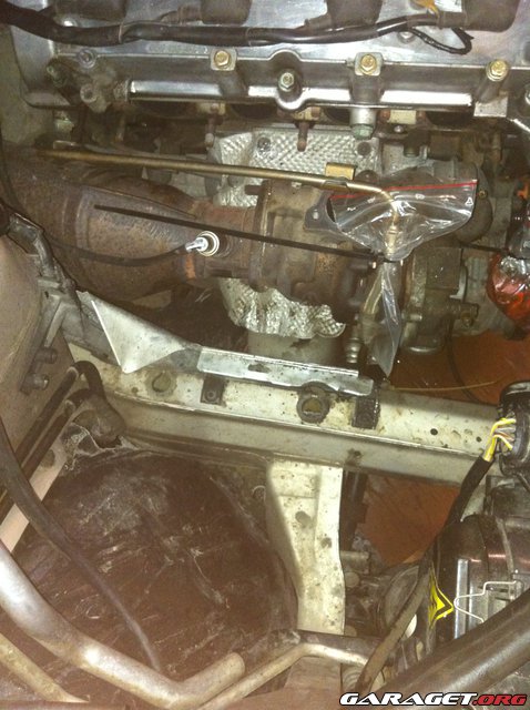

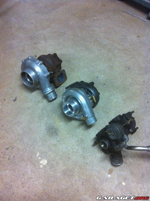

t04e turbon i mitten. Tål ca 400hk.

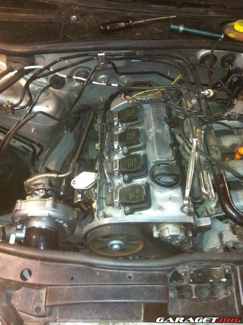

https://www1.garaget.org/gallery/images/140/139561/139561-0173f1dd76a71319e609dc87145577c5.jpg

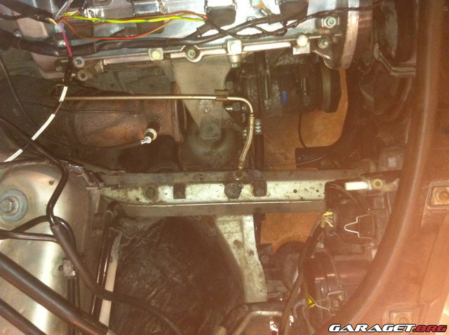

Grenröret på plats
https://www1.garaget.org/gallery/images/140/139561/139561-b5e0a769fad0171fa0e169e968d732bf.jpg
Provmonterade turbon, oljetillförseln passade med lite modifikation. smile Original är väl tillräcklig??
https://www1.garaget.org/gallery/images/140/139561/139561-80d017b88e72b6894dfb9913612a0a33.jpg
Personligen gillar jag inte hur turbon hamnade.. Skulle vilja ha den lite vinklad och liite högre upp.. men det ordnas till vintern då grenröret ska svetsas om.
