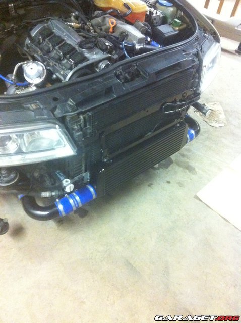

Fläkt monterad, vet dock inte vart jag ska koppla styrströmmen, Förslag?? Vilken sladd kan man skarva så att den känner av tempgivaren?
Intercoolern är monterad med alla rör och slang.  (kommer bilder)
Downpipeflänsen ska jag försöka hinna svetsa under veckan..
Mer info kommer senare!

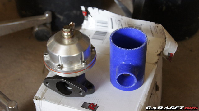

Har fått hem wastegate och t silikonslang för dumpen. Har även fått på fläkten, men ska in till biltema idag och köpa tempgivare och tempgivaradapter, säkringshållare m.m.
35mm wastegate och t sillis för dumpen
https://www1.garaget.org/gallery/images/140/139561/139561-42a4691d9cbc84a1e19f8481c731ad7a.jpg
intercoolern
https://www1.garaget.org/gallery/images/140/139561/139561-ef42ea83cdb52078cbed274fad7c3a1b.jpg

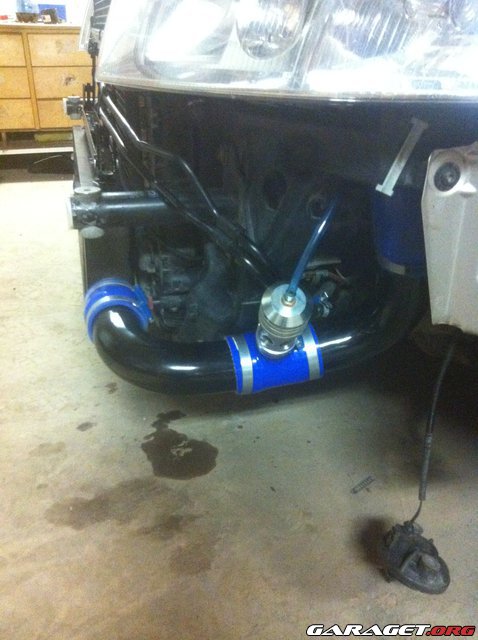

Downpipe och wastegatefläns är svetsat,
flexrör är draget till avgasröret från wg
Btr är monterad
Fronten är monterad
Dumpen är monterad.
Imorn ska jag köpa glykol och avgasklämmor sen blir det uppstart!!
Bildbomb kommer imorgon!!smile

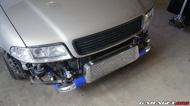

3 mars 2012
https://www1.garaget.org/gallery/images/140/139561/139561-816b4322a98a799847da88e84541deed.jpg
https://www1.garaget.org/gallery/images/140/139561/139561-b4f3d37f67e808c91f43545124cdfd75.jpg
https://www1.garaget.org/gallery/images/140/139561/139561-9531fe7e839f9d546817b48f339af572.jpg
https://www1.garaget.org/gallery/images/140/139561/139561-9afd10a28c79f7fde3750968b39ed613.jpg
ska försöka ta lite bilder på motorutrymmet imorn.

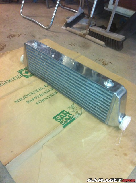

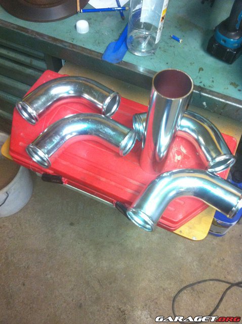

Idag blev det lackering av intercooler och tryckrör.
Försökte även att få det att se symmetriskt ut med icn men det är fan omöjligt pga ac slangarna.............
icn
https://www1.garaget.org/gallery/images/140/139561/139561-c4e745929cb24fdfc02cd952eea474e0.jpg
https://www1.garaget.org/gallery/images/140/139561/139561-6b826f2ebd4843ebb08b1747e010e518.jpg

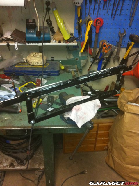

ic fäste
https://www1.garaget.org/gallery/images/140/139561/139561-1d97c7d5428c7e18d96eac7037f61536.jpg
https://www1.garaget.org/gallery/images/140/139561/139561-b69f936ab22648c20a7656f6dd96d06a.jpg
