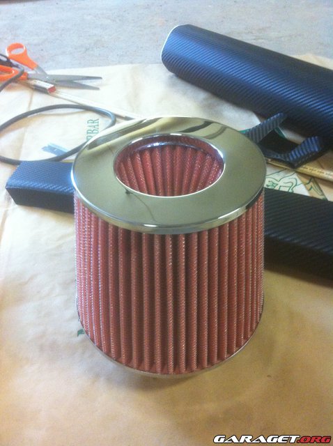

Nya luftfiltret=)
https://www1.garaget.org/gallery/images/140/139561/139561-307bc03e3026847ca6ad51389d93fd28.jpg

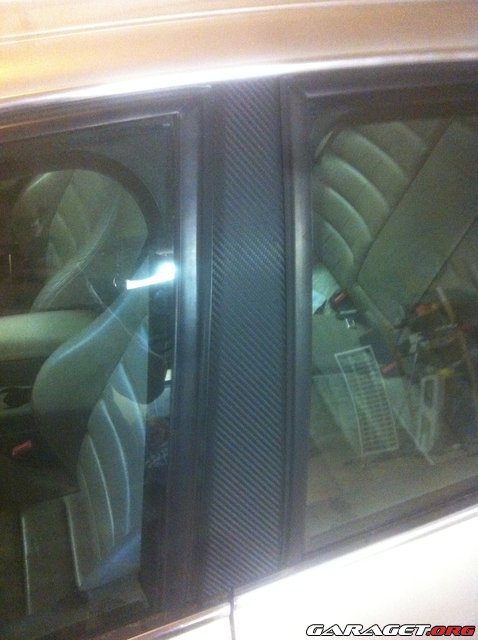

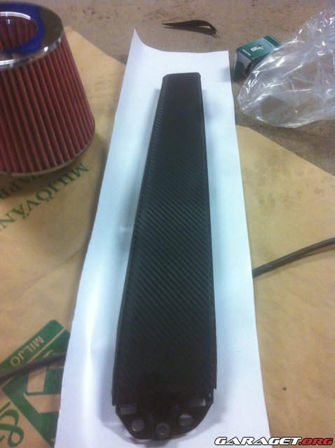

Klädde in b-stolpen i kolfiber
https://www1.garaget.org/gallery/images/140/139561/139561-42be470bf876f029c4f95a331805a151.jpg
https://www1.garaget.org/gallery/images/140/139561/139561-634eb83ee3d4659414d08f7538337dd9.jpg

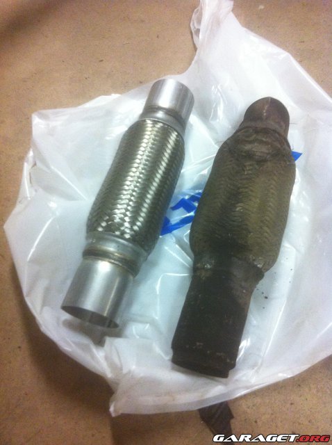

Nya vs gamla flexröret, för att slippa brytningar på turbofläns och grenrör..
https://www1.garaget.org/gallery/images/140/139561/139561-b83a78c9d27eaef413fd0e57f04e94c8.jpg

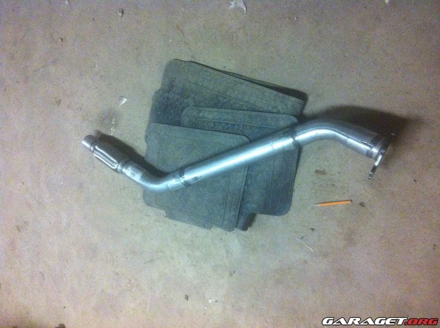

Downpipe.
Flexröret är numera flyttat upp innan 45' böjen, muttrar för lambda och bredbandslambda är också svetsade.
https://www1.garaget.org/gallery/images/140/139561/139561-ec8a26ba9555b75320fe51bb768b227a.jpg

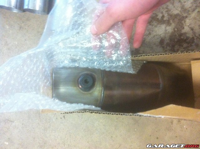

100 cells racekat
https://www1.garaget.org/gallery/images/140/139561/139561-16d6eb70e4b190e53d31b3c62bacfd22.jpg

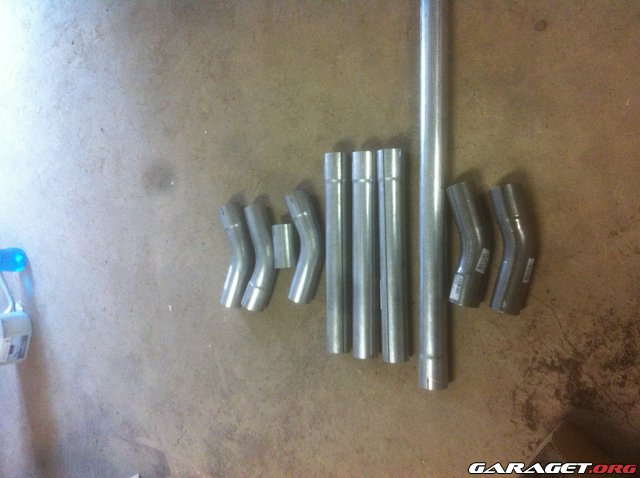

Avgasrör.. Biltemas skräp och två stycken rostfria från Simons.
https://www1.garaget.org/gallery/images/140/139561/139561-f311ef3decdb23d5b62fca4200724500.jpg

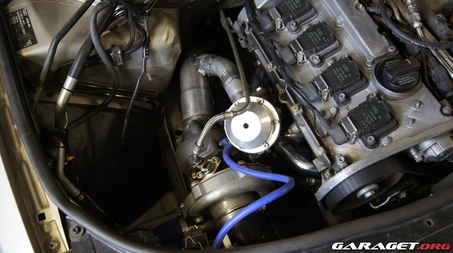

Idag rev jag ner lite tryckrör, turbo, downpipe oljeretur o oljetillförsel m.m för att montera avgastempen i grenröret, och byta packningen till wastegaten, som var helt slut.. https://www1.garaget.org/gallery/images/140/139561/139561-b8351815bb4e661dc5853dbca3412bf6.jpg

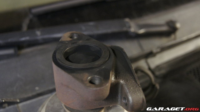

En bild på wastegaten, har läckt ordentligt med avgaser där
https://www1.garaget.org/gallery/images/140/139561/139561-491edd4d051fdfff4050eb148c7f413b.jpg
