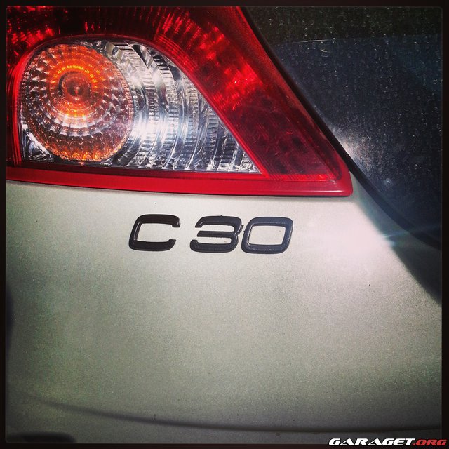

Körde grillen och emblemen bak idag. Grillen ska jag sätta ihop imorgon så jag får se hur det blir då ifall plasti dipen sitter kvar eller inte.. Emblemen skulle jag ta bort det på lacken runt om men då följde ena bokstavens dip med.. på vardera sida.
Ska prova göra om nästa vecka men vad kan jag ha gjort fel?
Jag körde 6 lager på emblemen och väntade ca 40min efter sista innan jag började försöka pilla bort dipen runt om.
Körde jag för många lager på dom? Eller väntade jag för lång/kort stund med att ta bort det runt om bokstäverna?
Ja gråkade ut för det där också när jag plasti dippade benen till vingen. Vet inte riktigt hur man ska komma runt det faktiskt, när man vill "dela av" nånting där plasti dip-färgen sitter ihop med maskeringen eller ytan omkring det sprejade. När det gäller lack så känns det ju aningen riskabelt att gå på med ett rakblad eller en tapetkniv och skära ett snitt men det vore väl ett alternativ om man vågar... smile
Maskeringstejp etc ska bort direkt efter man lagt sista lagret.. smile
Låter ju vettigt faktiskt, då kommer man nog runt problemet. Jag har noll erfarenhet av lackering och spejande så jag kör mest på trial and error haha...

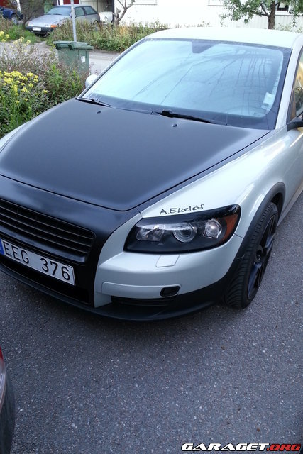

Nu har även jag testat på detta fenomen! Dippade fälgarna i svart, väldigt enkelt måste jag säga och resultatet vart riktigt bra.
Nu återstår det bara att se hur hållbarheten är!
