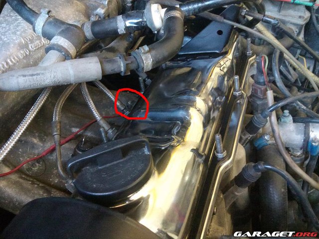

Grejjade lite med bilen och pratade med en snubbe som kan dessa bilar riktigt bra. Det visade sig sitta en GZ motor i den, alltså en 1,8 gti från en mk2. Riktigt kul o få veta.
Finns en anslutning på baksidan av topplocket där det ska sitta en slang. Någon som vet vad det är och vart den ska?

Någon som vet vart den ska? De suger riktigt hårt i den, o suget ökar med varvtalet...=]

vevhusventilation?

Antagligen.. De är igen pluggat där. Ingen aning varför dom gjort så.

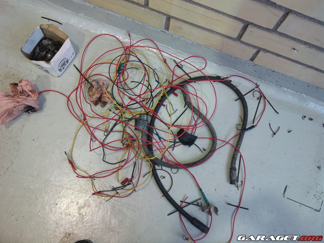

Idag pysslade jag med den äckliga kabeldragningen inne i motorrummet på golfen. De vart gula o röda kablar överallt med kassa skarvningar osv. För djävligt. Men nu ser det mycket bättre ut då ja skarva nya kablar i svart o drog dom längst sidobalkarna så nu ser det riktigt snyggt ut. Ska fortsätta med det imorgon och förhoppningsvis dyker det upp lite bilder...

Färdig med kabeldragningen i motorrummet nu. Blev riktigt nöjd faktiskt. Och äntligen slipper jag se dom äckliga gula o röda kablarna...

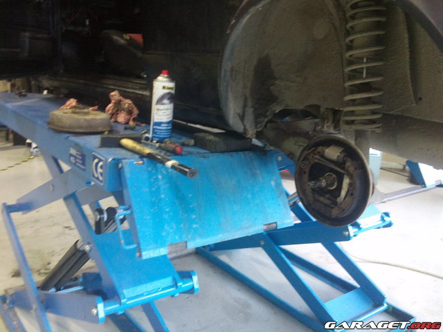

Har pillat lite med bromsarna på senaste, Och de visade sig att bromstrycksregulatorn som sitter vid vänster bakhjul kärvar. Även en kil till vänsterhandbroms saknades då någon har fått för sig att den inte behövs där(kil till automatjustering). Därmed tar inte handbromsen alls. Ska tillverka en sån o slänga dit.
Bromshjulscylindern hade ett litet läckage på höger sida. Hade ner den och rengjorde och fetta in packningarna så nu läcker den förhoppningsvis inte mer.

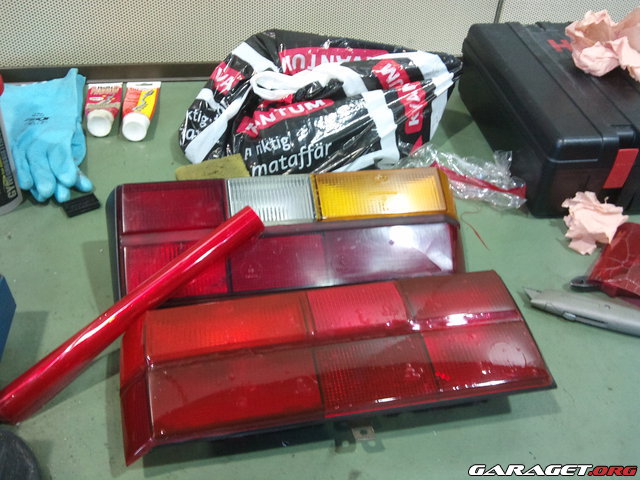

Baklyktorna blev röd tonade med strålkastarfilm. Rekommenderas starkt! Filmen var riktigt tjock och lätt att hantera. lyktorna var spruckna på ett par ställen så det var ganska svårt att få de jämnt o fint trots värmepistol. Men blev riktigt nöjd ändå, ska massera ut små bubblorna dock...

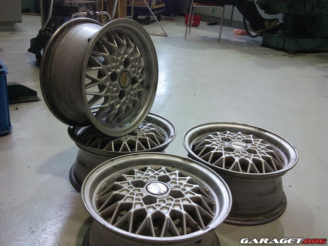

BBS RA 13" 6"breda. Ska våtslipas och lackas svarta med röd fälgkant. big_smile

Ja spray är ju något smidigare att använda. Anledningen till att jag valde film var att det fanns hål o sprickor i plasten som filmen döljer bra:D
