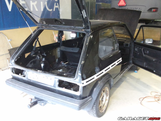

Har börjat slipa o spackla karossen nu. Började med att spackla igen clipshålen för listerna och därefter slipat och fått det hyffsat fint:
https://www1.garaget.org/gallery/images/59/58913/58913-00c416daa9a409e10973a481f8eb79a0.jpg

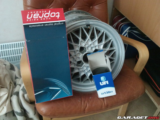

Våtslipat färdigt alla fälgar nu samt lite härligheter från ebay:
https://www1.garaget.org/gallery/images/59/58913/58913-99dfcb78db6161b8ecb838ffaf2b7023.jpg

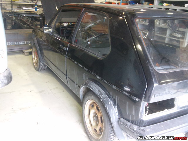

Helhetsbild som var önskad, som bilen står just nu roll
https://www1.garaget.org/gallery/images/59/58913/58913-bbe5d18b5d41d767c0f3a07dfa0d7b1a.jpg
https://www1.garaget.org/gallery/images/59/58913/58913-5929eb7145e24a1ee6872258a502393c.jpg

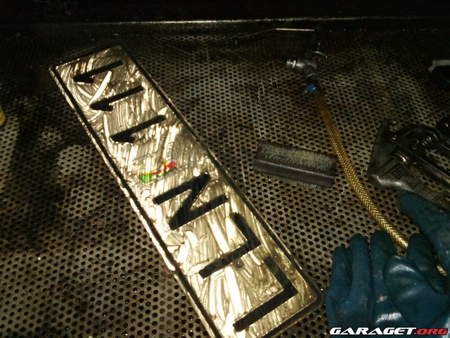

Regplåten var sprayad med någon skumt pissgult, men ugnsrengöring löste det=)
https://www1.garaget.org/gallery/images/59/58913/58913-c000a99b77a53dc3f8d0f7e2fed80efb.jpg

spaclade du hålen ??? svetsa dom istället ! annars kommer det inte hålla;)
175 Inlägg
15 april 2012
Tror du de?? fan, får ta o göra de isåfall om de skiter sig...
hbxservice.com
1 471 Inlägg
15 april 2012
aydeen skrev:
tror inte det kommer hålla, prova att trycka med fingret på en av spackelpluggarna så får du se wink sen rör sej plåten lite och då kommer det spricka så jag skulle svetsat ( eller rättare sagt jag har svetsat på min wink )
Aa de känns hyfsat stabilt ändå men som du säger kommer det antagligen med tiden spricka pga vibrationer osv.. speciellt vid dörrarna. Får se hur mycket jag hinner med fram till juni smile känner mig inte stressad just nu iaf men finns ju en hel del att göra...
1 200 Inlägg
15 april 2012
Kan med ganska stor säkerhet säga att det håller med spacklat. Min är spacklad och de har den varit i många år utan några problem smile
Skulle dock svetsat ändå ^^

Har våtslipat för fullt senaste tiden för att få bort den lilla rosten som fanns på bilen. Små fläckar vid skärmkanter och rutor, inget allvarligt alls. Kommer fortsätta med det framöver...
Har även slipat ner skärmbreddarna för lite lackering, mattsvart såklart.

18 april 2012
men du har hela skåran spacklad du va?
1 200 Inlägg
18 april 2012
#59
Japp! Ser lite fel ut annars enligt mig smile
175 Inlägg
18 april 2012
#60
Stackarn skrev:
Nu dissar du ju både mig o masi sad haha. Tycker själv det ser mycket bättre ut utan lister och hålen är igenlagda=)
