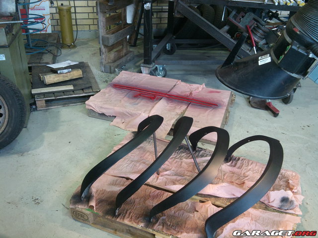

Tog ur bakrutan för o slipa bort lite rost runt listen. Slipade o lackerade breddarna o listerna i fronten... Blev riktigt snyggt big_smile
https://www1.garaget.org/gallery/images/59/58913/58913-cc08d754d7e3779aa30a5893f9c14d9a.jpg
https://www1.garaget.org/gallery/images/59/58913/58913-83541a607b5f60c2771df1ffdd59a836.jpg

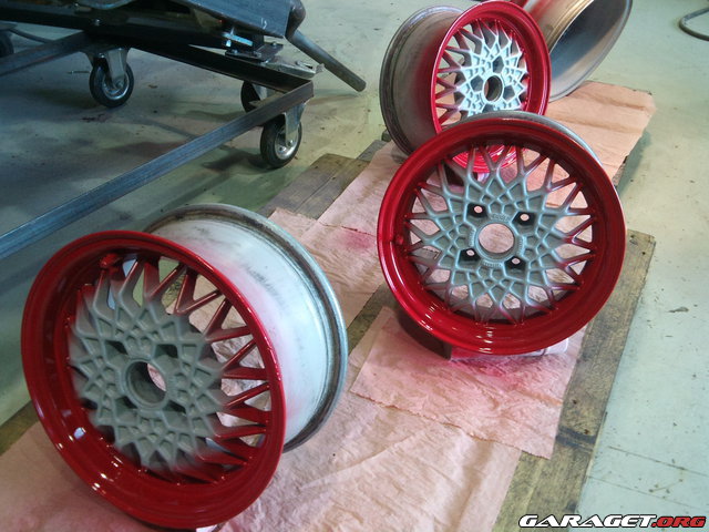

Kommer bli grymt resultat på fälgarna. Har våtslipat dom, samt kallavfettat/skrapat bort asfalt som satt på baksidan av fälgarna. Grundade med tre lager primer samt tre lager röd färg på kanterna. Kommer Lacka färdigt dom imorgon big_smile

https://www1.garaget.org/gallery/images/59/58913/58913-3ccbd30a56dfb8ef70cedc44eda99eac.jpg
Började med att tvätta dom ordentligt med kallavfettning och skrubb. Därefter våtslipade med 500 papper. De fanns en heldel asfalt på baksidan av fälgarna så sprayade kallavfettning på dom och lät dom stå i 30min därefter var det bara till att skrapa bort asfalten med en kniv eller liknande. Sen spritade med t-röd. Efter det blev dom grundade med 2-3 lager grundfärg. Sen lackerade jag fälg banorna rött och maskerade dom därefter och spraya på ett par lager mattsvart färg i centrum. Funderar på att klarlacka dom så att de håller sig bättr från stenskott o skit med tanke på att jag tyvärr använde enkomponents lack.. får se hur de blir smile

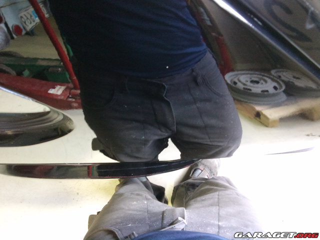

Har börjat polera bilen. Kommer köra i tre steg.
Steg 1: simoniz lackrengöring med gul pad(Få bort oxid)
Steg 2: Menzerna powerfinish medium rubbing med optipad( Ta bort repor, få fram glans)
Steg 3: Autosmart mirror image med gul pad (Hårdvax med en polerande effekt för att få bort polerrosor o lägga ett vax)
https://www1.garaget.org/gallery/images/59/58913/58913-1f9bdc2378abcc4bb7c60d81a647130e.jpg
Här har jag kört två rundor lackrengöring. Lacken är tyvärr väldigt dålig med ett dåligt grundarbete. Men får göra det bästa utav det. Ska försöka massera ut så mycket bucklor o ojämnheter som möjligt efter poleringen...

Poleringen är nu iprincip färdig.. dock ska all plast även putsas.
https://www1.garaget.org/gallery/images/59/58913/58913-07bc23750201388f9039d69d55387753.jpg
https://www1.garaget.org/gallery/images/59/58913/58913-11230d3b96a6811ba98e8de78818973c.jpg
