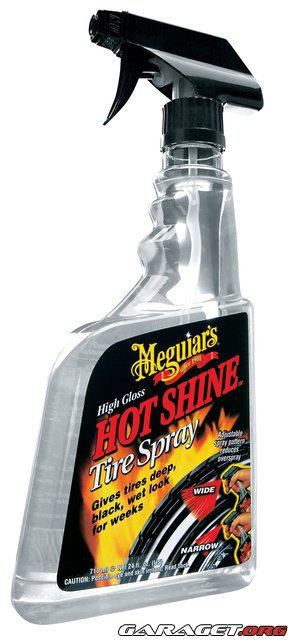

Tja, la en liten beställning idag! Collexstyling.se fick bli min leverantör för den här gången:)
Polering till fälgarna, Shine spray till däcken, ser ju så jävla bra ut med kolsvarta däck:D och sist men inte minst Bromsoksfärgen, röd blev de ifrån Foliatec..
https://www1.garaget.org/gallery/images/41/40712/40712-af26ff273fb211605f455cafe7482394.jpg
Hot shine tire spray
538 Inlägg

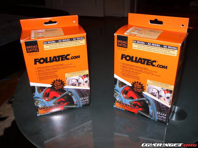

https://www1.garaget.org/gallery/images/41/40712/40712-b7e28b8b031907174727ef2c6b3530f0.jpg
(Lånad bild)Och bromsoksfärg, som sagt röd blev de! Fast kanske skulle ha haft signalröd?! äh skitsamma, beställt är de iaf:)Nästa update kommer väl när färgen kommit, ska även köpa toning till baklysena i veckan:)

Kan du senare säga hur detta medlet är? sägs vara bra av de man läst. för autosol är inte de bästa smile
