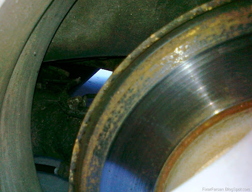

kan visa med bild
Detta är inte från min bil men ni förstår poängen
http://lh3.ggpht.com/_NER1r4IASeU/TT_f7 … 5B3%5D.jpg
jag har inte riktigt så mycket rost i överkant som denna bild men annars samma
och man blir ju rätt arg då bilprovningen ger en, en 2'a för detta
