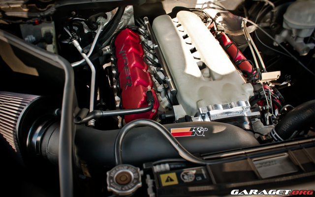

Bild på spjällhus och målade ett par fästen.

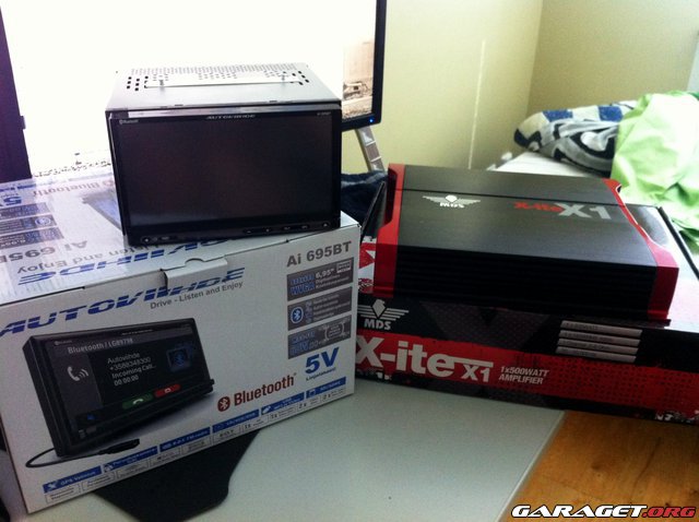

Köpte lite nya grejer på Elmia, byta ut den tråkiga orginalstereon så nu väntar jag bara på adaptrar.
Autoviihde och X-ite X1, ist för 4.9k betlade man 2.9k, fina priser på Elmia.

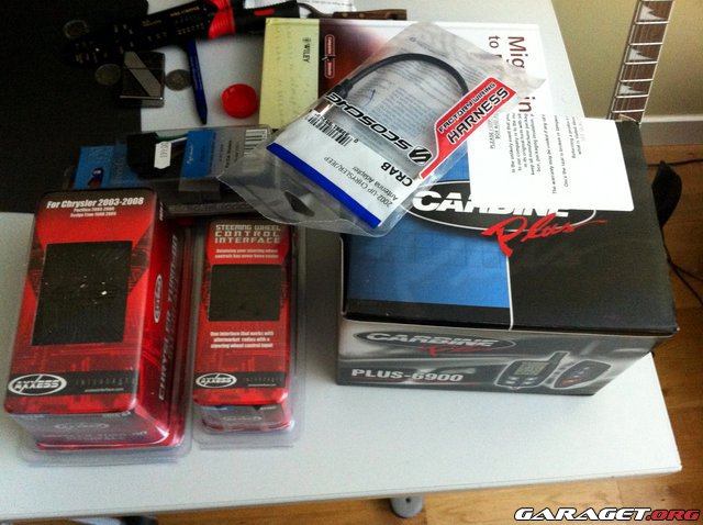

Fick lite grejer ifrån USA; adapter för rattstyrning och stereo samt nytt bilalarm med många trevliga funktioner.
https://www1.garaget.org/gallery/images/169/168702/168702-d624d574624a8a7583830db6c8754ab1.jpg
Vänter på att MDS skall få in Pioneer AppRadio 2 så skall det börja byggas.

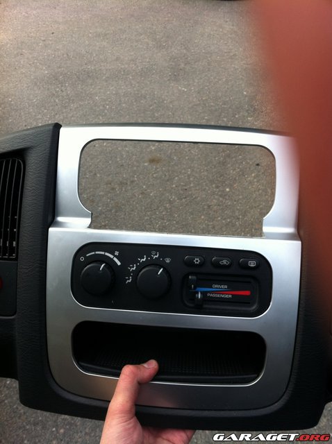

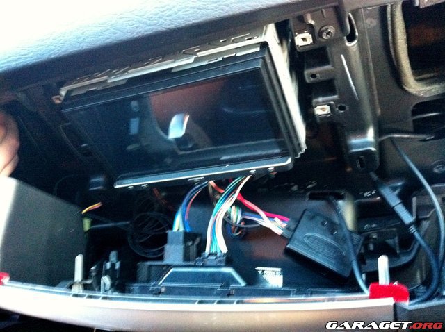

Då har jag spenderat lördagen åt att installera en Pioneer AppRadio 2 ihop med Axxess CHTO-02 och Axxess ASWC.
Nu skall jag bara lägga lite glasfiber för att fylla upp och lackera panelen.
https://www1.garaget.org/gallery/images/169/168702/168702-bdc8655e3ca73e7387ab5801388090e0.jpg

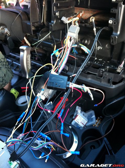

Blev en härlig kabelhärva bakom stereon! Fick kapat bort mycket för att få in enheten men nu är den på plats och jag njuter av att kunna spela min egna musik i bilen! FM-sändare är ren skit...
https://www1.garaget.org/gallery/images/169/168702/168702-8bdff8ff3d40800d36bb118d29800fa3.jpg
Finger med på bild! Pro as hell.
https://www1.garaget.org/gallery/images/169/168702/168702-5ee0744a1e5e43ef76fd3cb5a3225220.jpg
https://www1.garaget.org/gallery/images/169/168702/168702-7e744b18177708ae36ae175ccb37b9e8.jpg
Var en del forskning i hur allt skulle kopplas ihop men med hjälp av den väldigt hemliga RAM 1500 service manualen som bara sprids i PM's gick det vägen. Fick göra ett par "fulkopplingar" i mellan adaptrar och enheter för att få rattfunktionaliteten och koppla in Infinity systemet.
Nu skall bara ett nytt monoblock installeras för Infinity systemet, monoblocken i RAM 1500 är extremt kassa eftersom de överhettas och dör inom kort tid... (Skit smart att sätta ett monoblock i ett utrymme mindre än ett handskfack utan ventilering)
Känner sig någon sugen på att koppla in Pioneer eller liknande i sin jänk har jag nog mer eller mindre allt klart för dig...
Pro tip;
1 - C2 är för Handsfree lägg ingen tid på att undersöka den skiten...
2 - PCI bus används för rattstyrning och starta slutstegen (pin 14), Pioneer och ISO adaptrar vill använda pin 13 men det går icke ann!
Bonus; kanske sparar tid för någon.
