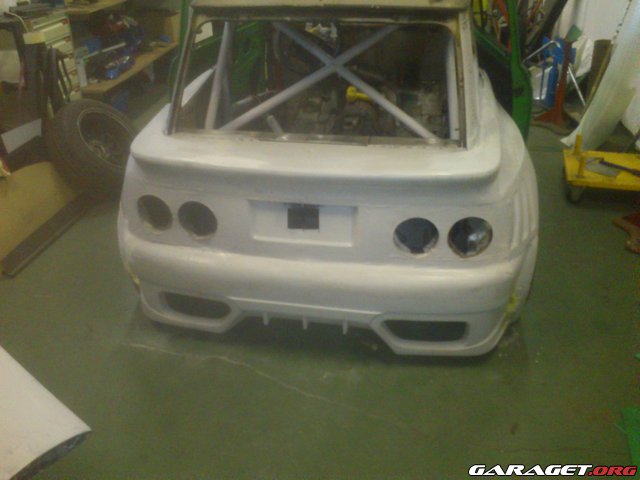

En liten uppdate!! Då har helgen gått och dags att börja jobba 2 dagar igen, nu börjar det likna något, framvagn nästan klar, börjat på breddning på dörrarna, grundat vingen, och det blev mycket bättre när allt blev i samma färg, svetsat lite förstärkningar på rambenen fram. Bilder kommer imorgon hinner inte ladda upp dom nu
Mvh mattias

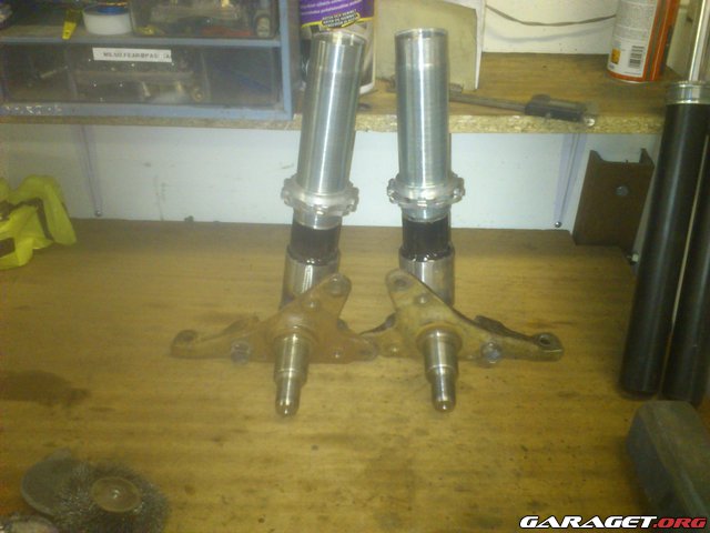

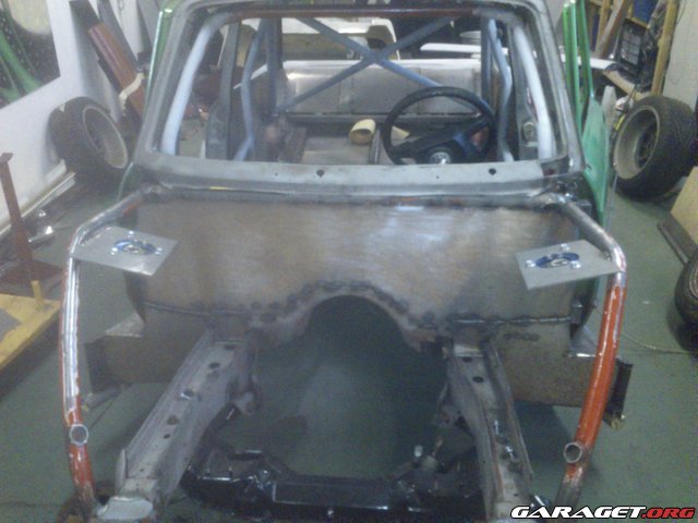

https://www1.garaget.org/gallery/images/37/36380/36380-2a3a49639e5fda92605c623ccf498967.jpg
fixat till torped vägg
https://www1.garaget.org/gallery/images/37/36380/36380-cd52594a099e6f8fcc340161c40cf065.jpg
svetsat dom nya spindlarna
https://www1.garaget.org/gallery/images/37/36380/36380-45a0da2d135c3aac0d292250d0f8a3fd.jpg
och så har vi grundat till rööva
och nu har jag bara massa svetsning framför mig, vet inte om det är så intressant att lägga upp bilder på det?? väntar även på lite paket, och en tid för byggbesiktning!
