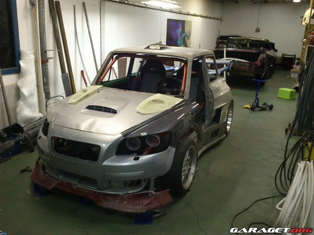

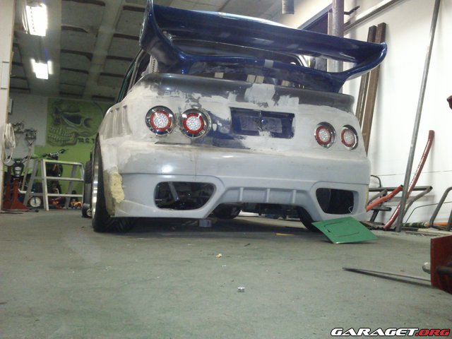

efter mycket tjat om att jag ska lägga upp en tråd på mitt projekt, så är det väl dags nu då?? iden med hela projektet va, att jag vill ha en liten bil, rwd, och turbo, med grym väghållning, började leta efter en liten bil som jag kunde utveckla!! fick då av en kompis en lancia a112, perfekt utgångsobjekt tänkte jag!! började skissa lite på en bild, blev rätt nöjd med tanken och började skära med vinkelslipen, efter mycket pill och kluriga lösningar så att den skulle bli fullt fungerande och gatgodkänd, så har jag kommit så här långt på mitt projekt, kommentera gärna, obs gillar ärliga människor så även kritik och nya ideer tas tacksamt emot!!tongue
https://www1.garaget.org/gallery/images/37/36380/36380-b34c645aeb2f2ea58a32a092dddf6e68.jpg
fronten
https://www1.garaget.org/gallery/images/37/36380/36380-cc13360c27ee0f1671cfe517550f392a.jpg
bakdelen

Bilderna funkar inte? sad Ja men jag följer iaf!

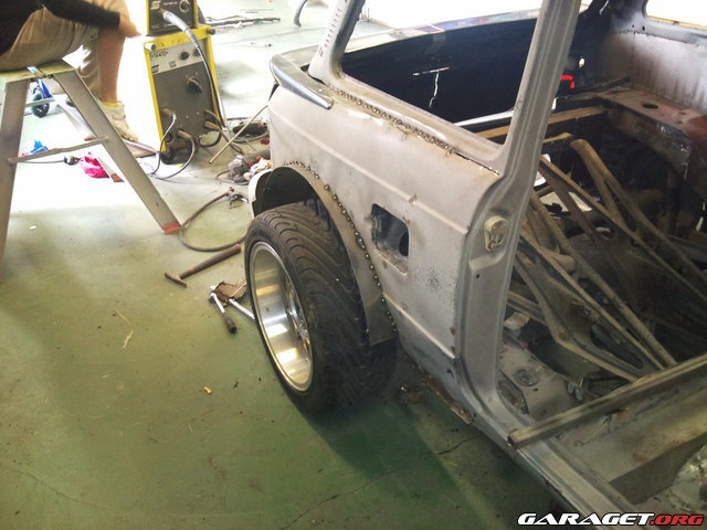

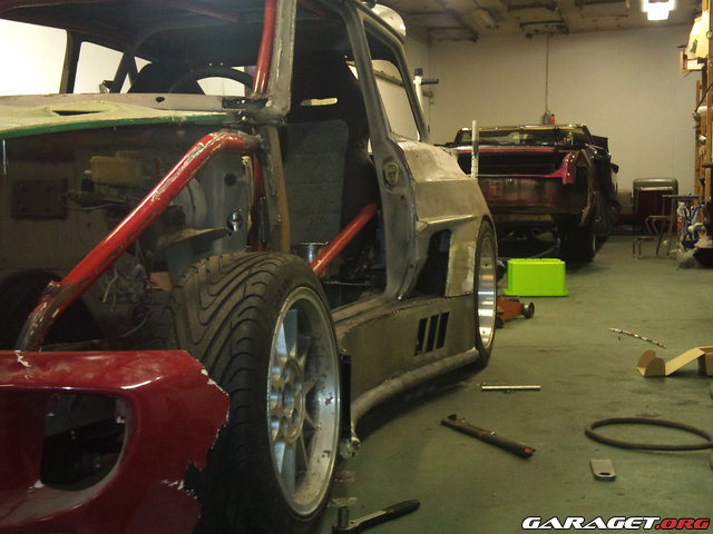

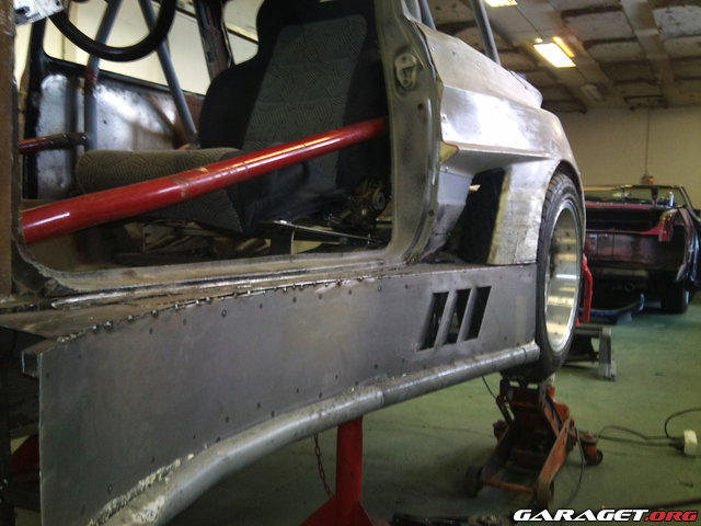

efter ca 15 timmars arbete nu i helgen så börjar det likna något..
https://www1.garaget.org/gallery/images/37/36380/36380-93d99507d71ad0ba1ffd2aeae652879f.jpg
gillar timglasformer på bilar!!
https://www1.garaget.org/gallery/images/37/36380/36380-08759f9b84db171c931c37a8413f377c.jpg

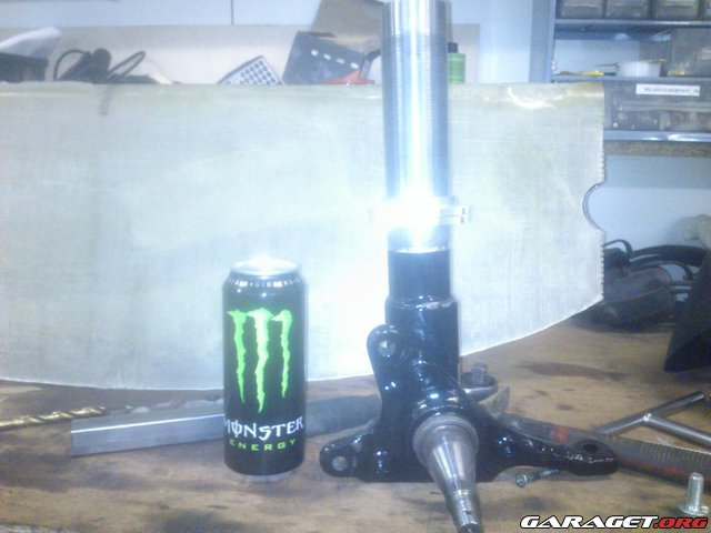

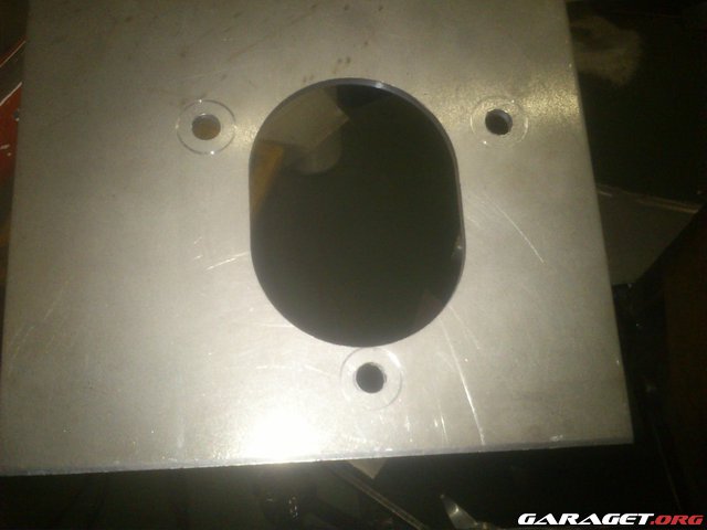

gjorde även lite plattor till fjäderbenstornen
https://www1.garaget.org/gallery/images/37/36380/36380-c272ef9a2eee4d5db0ae7e382f705cfc.jpg
nya fjäderben

en liten bild så ni ser hur mycket jag breddat.

Helt sjukt, mer bilder! big_smile, har du någon bild när den var orginal smile?

Jag håller med plankpojk!

Vad blir det för motor/drivlina i den? tongue

om sfro tillåter så kommer det bli en t5, med bmw låda, tackar alla!!!!

Fronten ser ut att komma ifrån en volvo c30 om jag inte ser fel?
