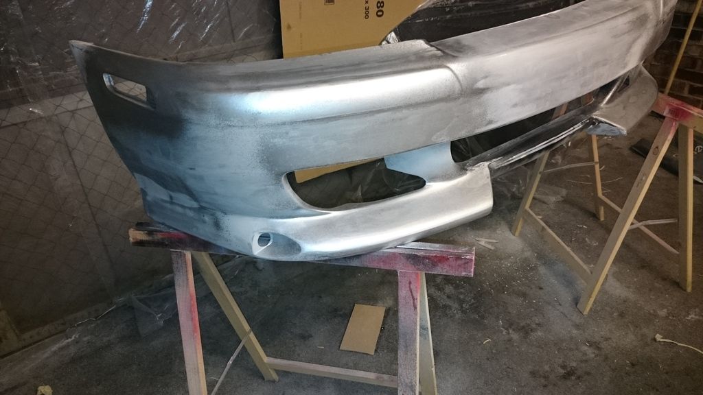

http://i1176.photobucket.com/albums/x337/Diioio/Mobile%20Uploads/DSC_0034_zpsb8mbog2c.jpg
lagt ett litet lager färg för att se resultatet^^

Dags att få ihop bilen nu. sommaren kommer wink

fronten är snart klar så är det bakkjolen och sen kan den lackas ^^

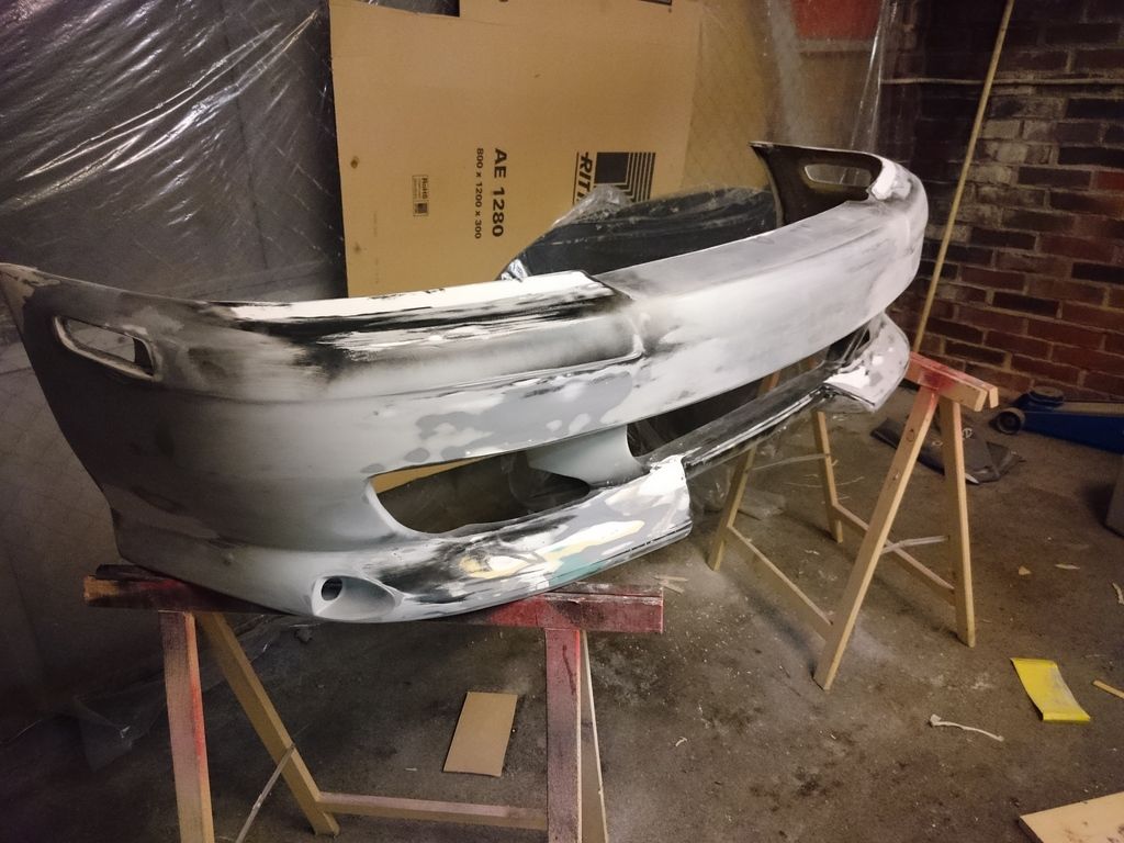

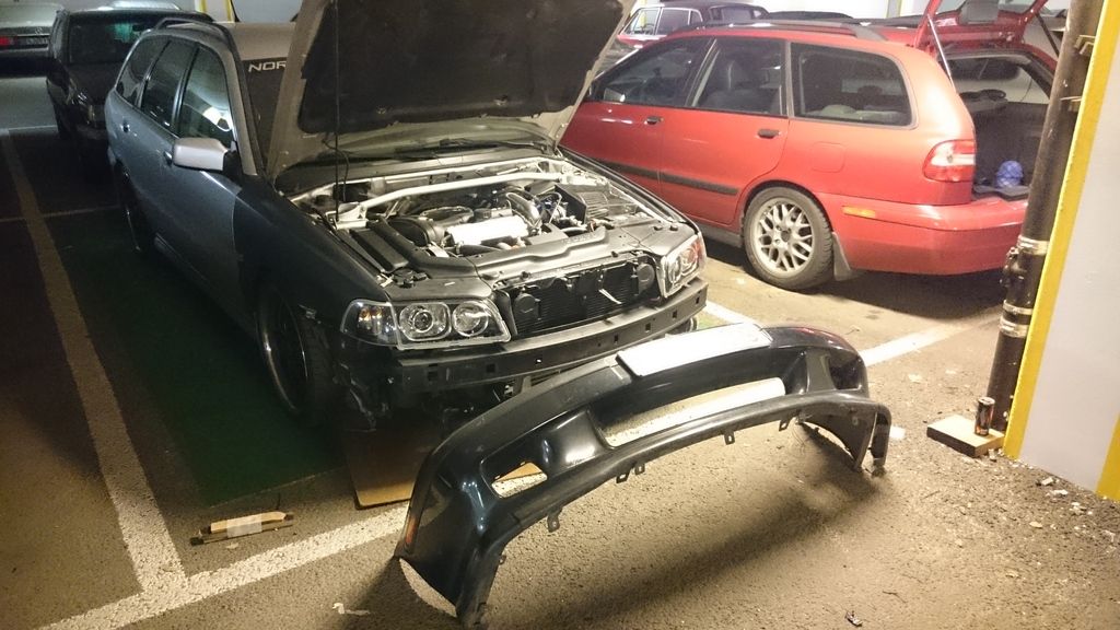

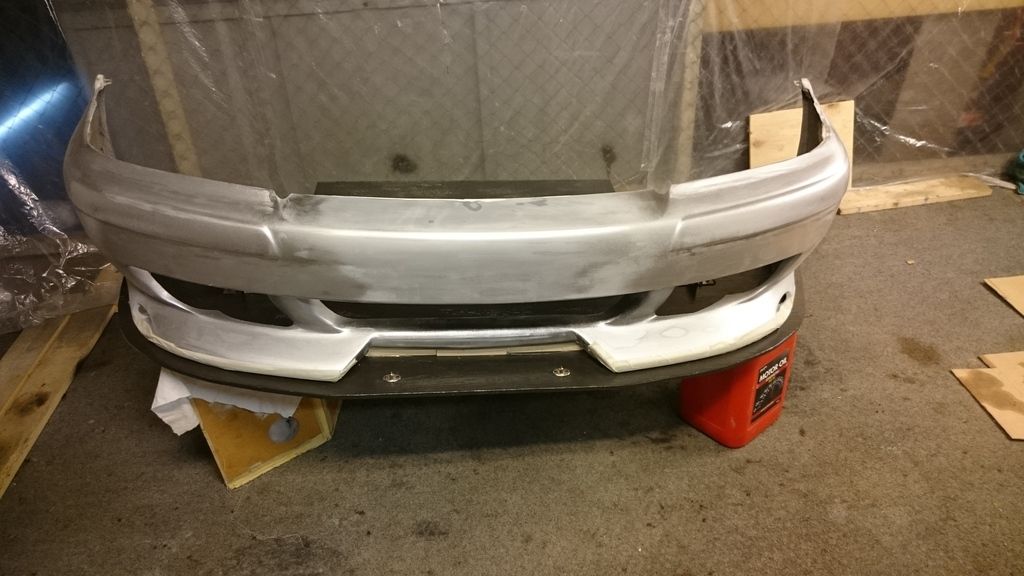

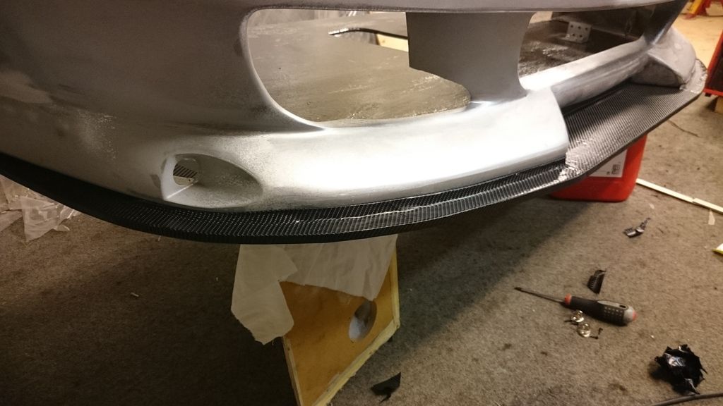

satt på en original front så länge så jag kan köra med bilen.
blev inte mycket kvar efter kapningen pga FMIC
http://i1176.photobucket.com/albums/x337/Diioio/Mobile%20Uploads/DSC_0068_zps9h2gfq3b.jpg
http://i1176.photobucket.com/albums/x337/Diioio/Mobile%20Uploads/DSC_0072_zpsn9socovx.jpg
http://i1176.photobucket.com/albums/x337/Diioio/Mobile%20Uploads/DSC_0073_zpsylzjgwjy.jpg

Haha som sagt så blev det inte mycket kvar av den fronten! lol

haha nej ^^ folk har frågat mig om jag tappat fronten^^

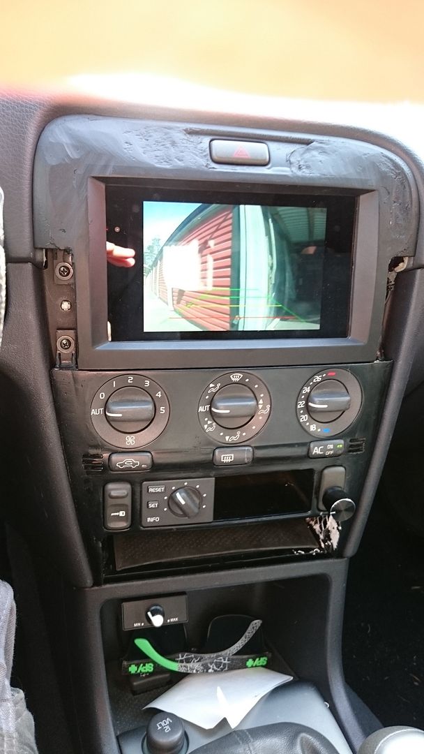

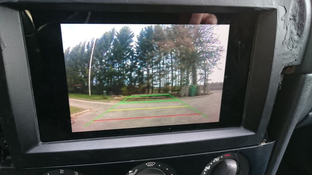

Update!
Fått ordning på backkameran så den startar och funkar i plattan smile
http://i1176.photobucket.com/albums/x337/Diioio/Mobile%20Uploads/DSC_0207_zpsdwtewdgo.jpg
http://i1176.photobucket.com/albums/x337/Diioio/Mobile%20Uploads/DSC_0212_zpswcm5fdff.jpg

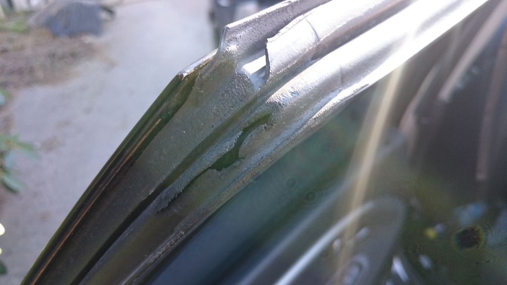

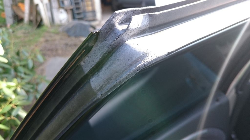

fick även bytt lite lister^^ tänkte bytt alla men började blåsa så!
gamla
http://i1176.photobucket.com/albums/x337/Diioio/Mobile%20Uploads/DSC_0210_zps01lbqwlg.jpg
nya
http://i1176.photobucket.com/albums/x337/Diioio/Mobile%20Uploads/DSC_0211_zpsd4ympr4c.jpg

Bytte du till helt nya lister eller bättre begagnade? Märkt någon skillnad gällande ljudnivå/buller/vindbrus?
Senast redigerat av cars4ever (21 april 2015)
570 Inlägg
21 april 2015
#209
helt nya volvo original smile
de skillnader jag märkt är:
+Basen blivit bättre , då bilen blir mer tät
+Mindre "vindljud" vid höga hastigheter (nu har jag kanske högt vägljud så inget jag märkt om jag inte lyssnat efter det)
-svårare att stänga dörrarna i början wink

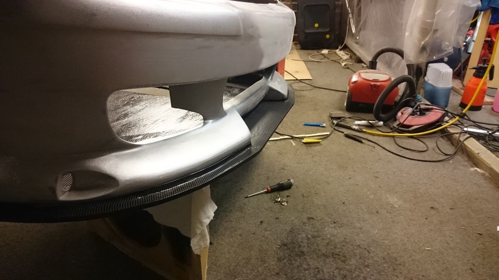

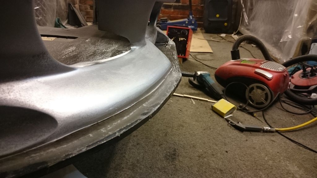

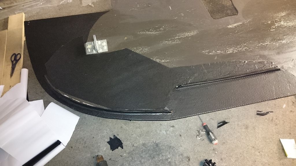

Update time!
grejat med splitterna och lite annat^^

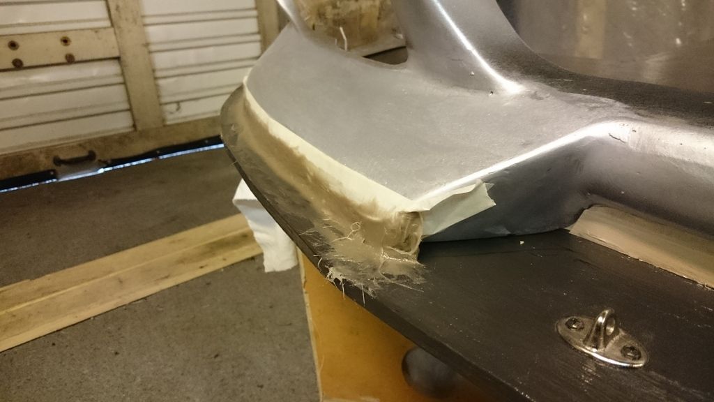

har idag tätat mellan splitter och front
tejpat inför glasfiberspacklen
http://i1176.photobucket.com/albums/x337/Diioio/Mobile%20Uploads/DSC_0347_zpslijex1kr.jpg
glasfiber på
http://i1176.photobucket.com/albums/x337/Diioio/Mobile%20Uploads/DSC_0349_zpsni8z2xzd.jpg

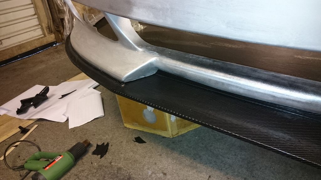

lite slipande
http://i1176.photobucket.com/albums/x337/Diioio/Mobile%20Uploads/DSC_0350_zpshlmexuud.jpg
tätat hålet i mitten
http://i1176.photobucket.com/albums/x337/Diioio/Mobile%20Uploads/DSC_0352_zpsiopbtke7.jpg

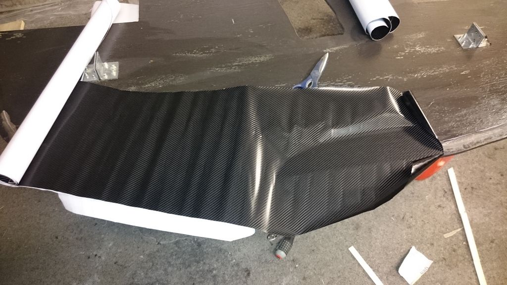

vinyl för syns skull smile
http://i1176.photobucket.com/albums/x337/Diioio/Mobile%20Uploads/DSC_0357_zpsfxrvaxgq.jpg
http://i1176.photobucket.com/albums/x337/Diioio/Mobile%20Uploads/DSC_0361_zpsslpgvfzs.jpg
http://i1176.photobucket.com/albums/x337/Diioio/Mobile%20Uploads/DSC_0359_zpsfeboodzh.jpg
http://i1176.photobucket.com/albums/x337/Diioio/Mobile%20Uploads/DSC_0360_zpsx2t1tkkb.jpg
http://i1176.photobucket.com/albums/x337/Diioio/Mobile%20Uploads/DSC_0367_zpsgybw6gvz.jpg
blev ingen vidare bra med vinylen så får se hur det blir den sad
varför gör jag detta då. Jo! tanken är att fstoppa luften så man går en luftficka med högtryck som vingar luften in genom hålen till ex IC
förklaring med mina mycket pedagogiska bild.
http://i1176.photobucket.com/albums/x337/Diioio/foumlre_efter_zpswxcrs3ha.jpg

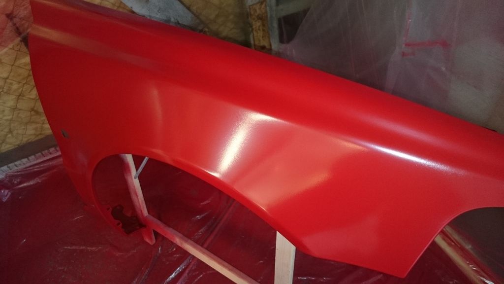

även fått lackat skärmar
http://i1176.photobucket.com/albums/x337/Diioio/Mobile%20Uploads/DSC_0356_zpszct8csne.jpg
imorgon ska dom slipas och sen klarlackas smile

Smart tänkt med spoilern! smile
24 Inlägg
17 maj 2015
#212
Bra tänkt men vill du va säker på att få in mycket frisk å kall luft genom IC så är det troligen viktigare att du jobbar på att få ut luften som redan kommer in. Minst dubbla arean där luften går ut behövs för att inte begränsa luften som kommer in. Annars blir det som en gammal mopedstrut där ingen luft kommer in trotts att de är helt öppet smile

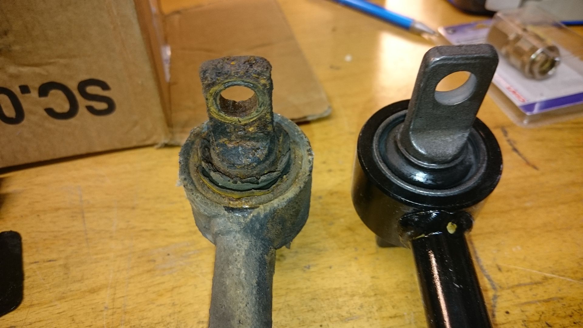

byter lite länkarmar ^^
behövdes

Va nog dags för ett byte ja wink Misstänker dock att mina ser likadan ut hmm
mina övre var inte farliga men de mindre som sitter under var dåliga hmm
köpte här : http://www.ebay.com/itm/301448739028?_t … EBIDX%3AIT
bra mycket billigare än på skruvat som tog 400/st!

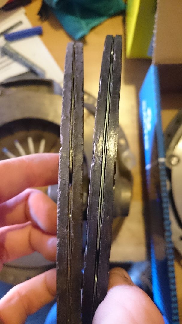

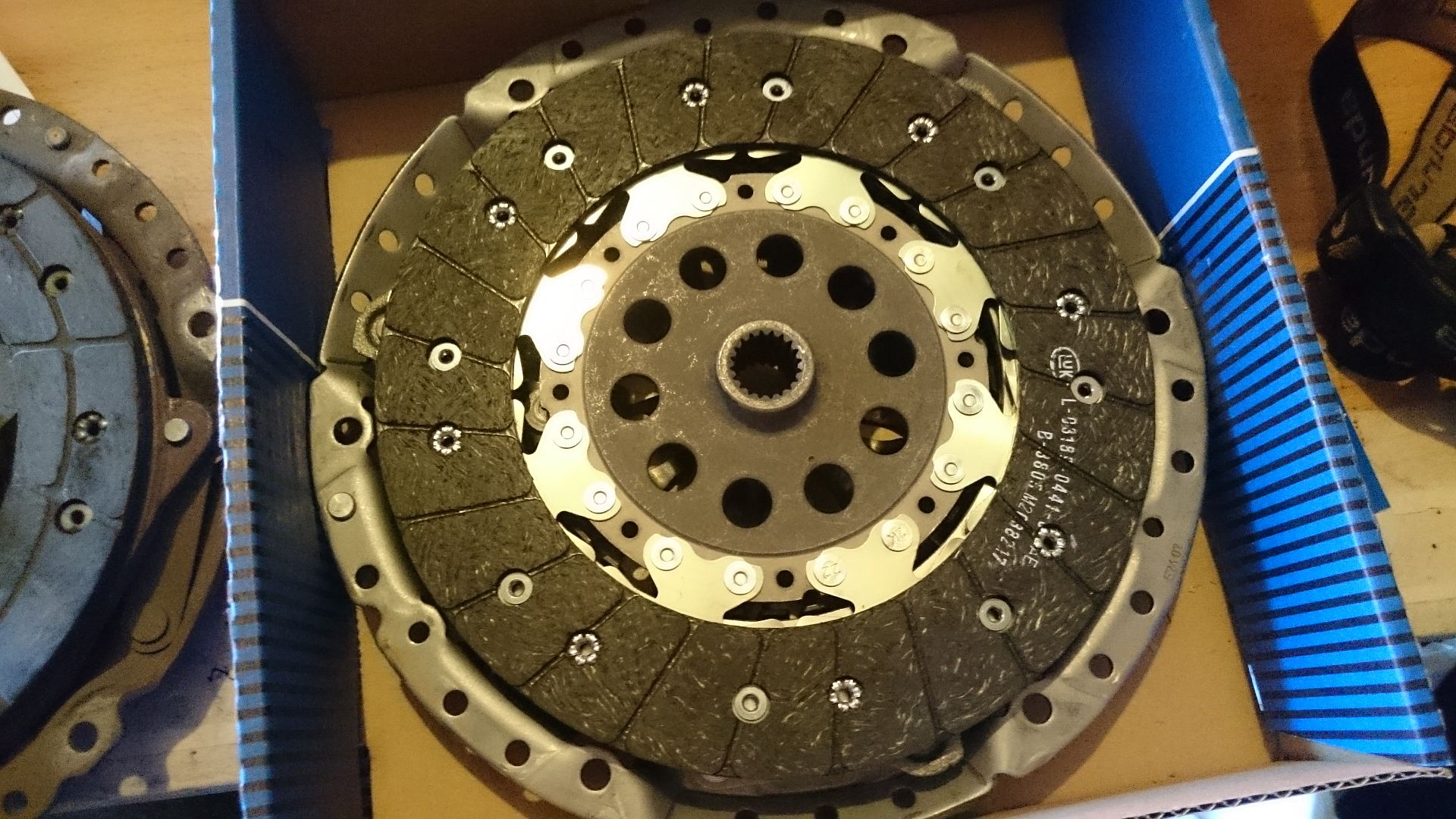

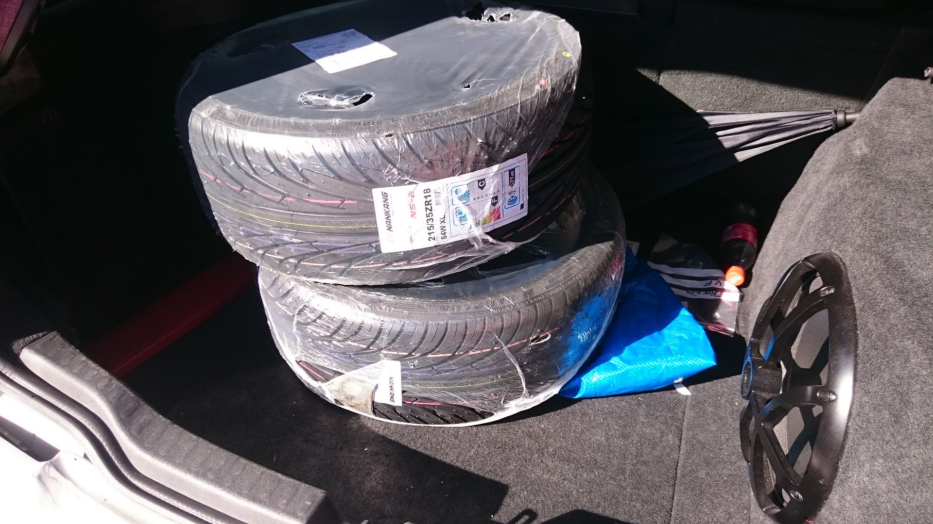

fick lite paket igår smile
nya framdäck
http://i1176.photobucket.com/albums/x337/Diioio/Mobile%20Uploads/DSC_0516_zpsvfgwnaqf.jpg

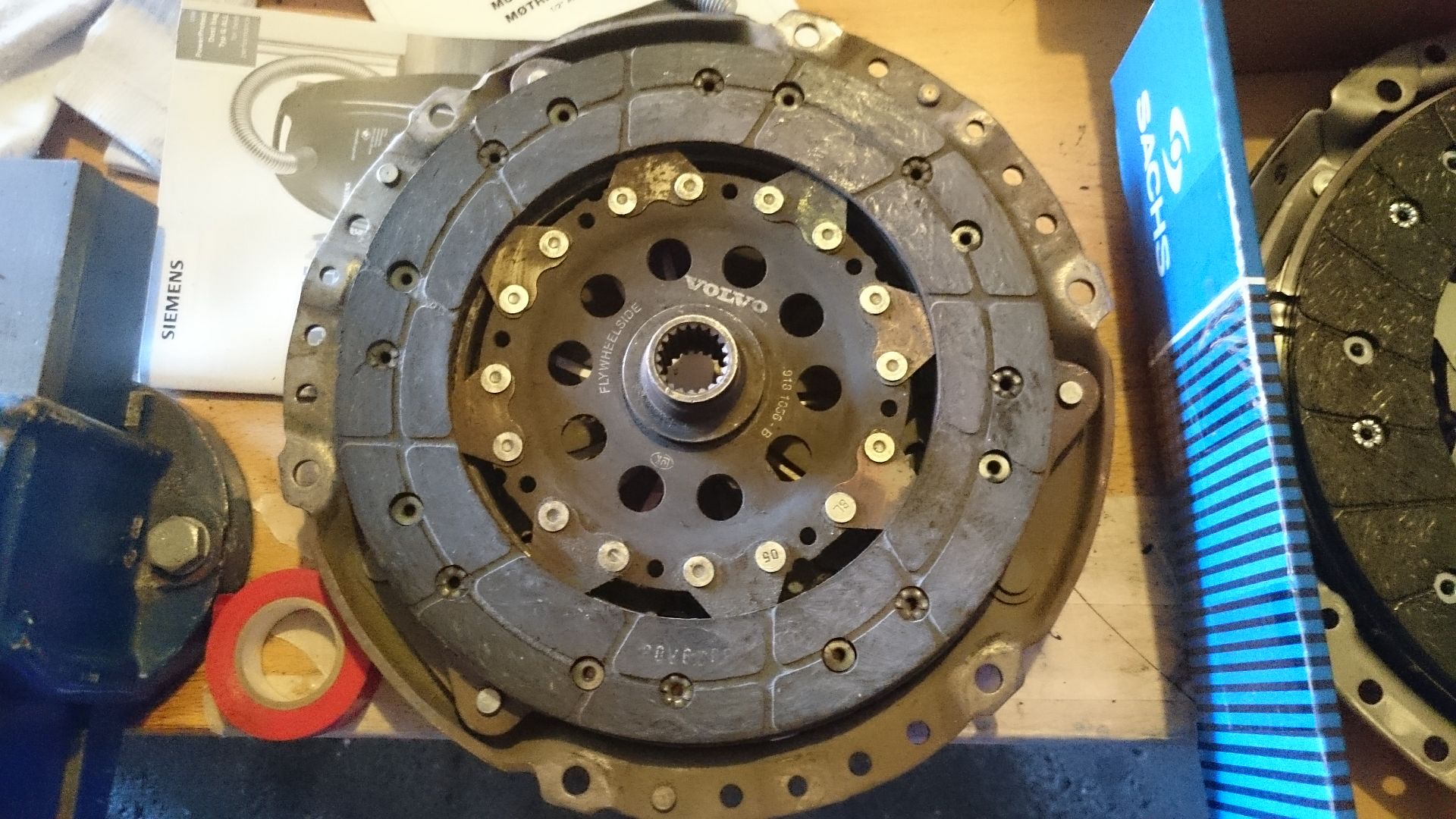

två kopplingar
en helt ny sachs och en begagnad original koppling
Begagnade, gav 11 kr + frakt wink
http://i1176.photobucket.com/albums/x337/Diioio/Mobile%20Uploads/DSC_0517_zps9y9x2ezq.jpg
och den nya, med lager och allt till. är den som är till volvo v70 T5 och är kraftigare smile
http://i1176.photobucket.com/albums/x337/Diioio/Mobile%20Uploads/DSC_0518_zps4hjk5rhn.jpg
http://i1176.photobucket.com/albums/x337/Diioio/Mobile%20Uploads/DSC_0519_zpsvc36erof.jpg

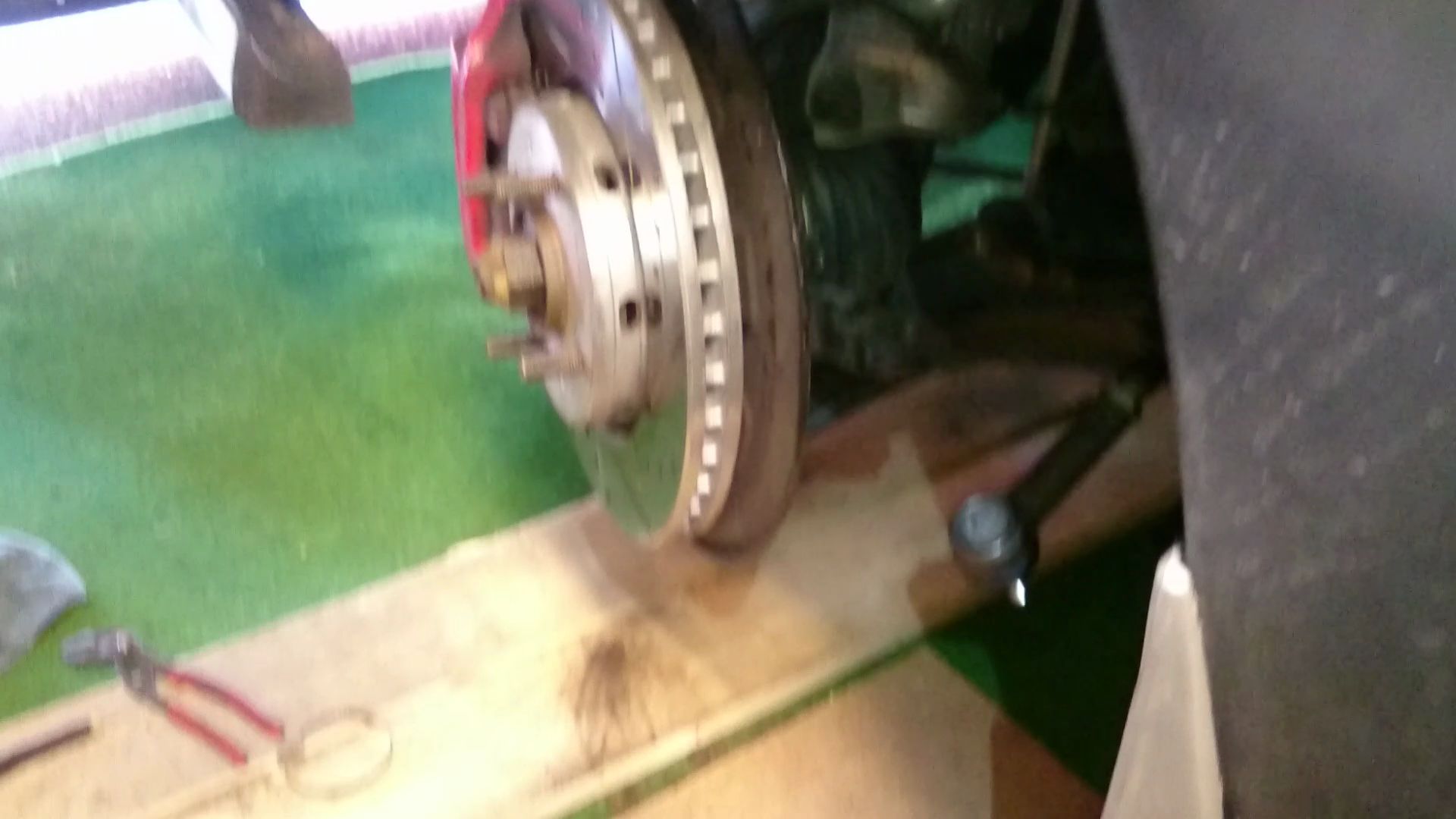

först lossa yttre styrleden
http://i1176.photobucket.com/albums/x337/Diioio/Mobile%20Uploads/DSC_0526_zpsonljriul.jpg
sen lossa damasken på inre styrleden
http://i1176.photobucket.com/albums/x337/Diioio/Mobile%20Uploads/DSC_0527_zpswdlrcrw2.jpg
trångt och mysigt
nya inre styrleden på
http://i1176.photobucket.com/albums/x337/Diioio/Mobile%20Uploads/DSC_0533_zps14lgpxgf.jpg
och yttre
http://i1176.photobucket.com/albums/x337/Diioio/Mobile%20Uploads/DSC_0534_zpstrcyisol.jpg
passade på att polera upp hjulmuttrarna då dessa var lite fula wink
http://i1176.photobucket.com/albums/x337/Diioio/Mobile%20Uploads/DSC_0535_zpsgfqvfcqe.jpg
