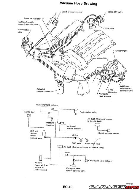

Skam den som ger sig. Problemet verkar vara löst och lösningen var en 5cm lång vakuumslang..
Började med att leta felkoder igenom CONSULT porten och räkna blinkningar ifrån motorlampan, fick fram felkod 55 och efter lite sökningar visade sig att den inte vara några felkoder lagrade, iaf inte vad man kunde se utav blinkningar.  Kastade då in bredbandslambdan längst bak i avgaset och såg att när bilen började gå dåligt fick den dåligt med soppa.
Började sen leta läckor med startgas, utan resultat. Men fann då denna pryl,
https://www1.garaget.org/gallery/images/73/72000/72000-b2c4daa48d4431a60e1400856198942a.jpg
https://www1.garaget.org/gallery/images/73/72000/72000-ee85c10a43e546723e6da03910d7f693.jpg
En ventil med ett kontaktstycke och 3st utgångar, 1 av dom gick till spjällhuset och dom andra två var öppna. Så satte en slang emellan dessa och bilen gick därefter bra.. Har även provkört och allt verkar schysst. Men det säger ju inte att det är lika imorgon så ska köra en längre vända för att se, men för tillfället ser de ljust ut smile
Är dock inte helt med på att denna kan ha förstört såpass mycket..
