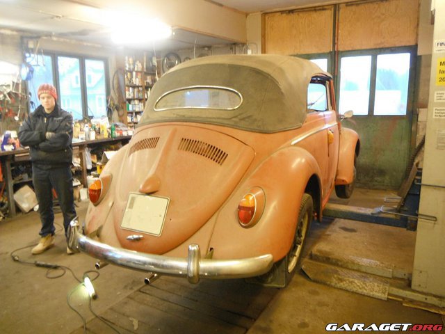

”Vill ni svänga förbi och titta kanske?”, frågade han. Tja, varför inte tänkte vi båda, och svarade ”javisst, gärna”.

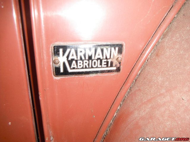

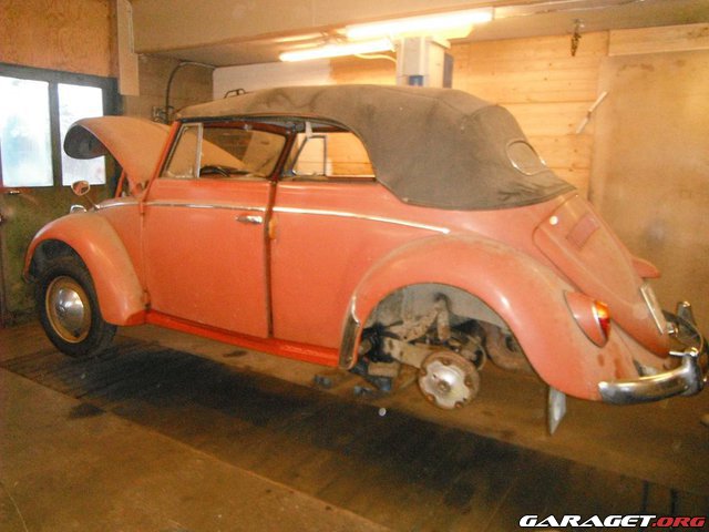

Sagt och gjort tog vi bilen till hans kompis garage som visade sig vara en nedlagd gammal bilverkstad. Och där stod bilen:
En …
https://www1.garaget.org/gallery/images/173/172487/172487-db7544d207aefd3b1a569c3ae4fe4222.jpg
… Karmann Kabriolett tongue tongue tongue
https://www1.garaget.org/gallery/images/173/172487/172487-e2e5b81bb70c0945070c85cd5e7d479d.jpg
En original Inkaröd –57:a big_smile
Karl’n har ägt bilen sedan 1978 och inte kört med den över 30 år, men plötsligt fått ett ’ryck’ att nu ska bilen ut och luftas, så han och hans polare håller på med bromsrenovering och lite rostlagning i trösklarna hmm
https://www1.garaget.org/gallery/images/173/172487/172487-7ec98a79bad55d88c878d9cf32bc821b.jpg
SUCK … den som hade ett sådant här fint renoveringsobjekt roll …
https://www1.garaget.org/gallery/images/173/172487/172487-52a9d11409d95e31243f82f37ad2e689.jpg
Bildbevis att storyn INTE är fejkad: Andreas är med på bilden smile
Det blev mycket trevligt VW-snack istället för mekande med vårt eget projekt idag. Och, NEJ, bilen var inte till salu sad Inte för alla pengar i världen verkade det som …

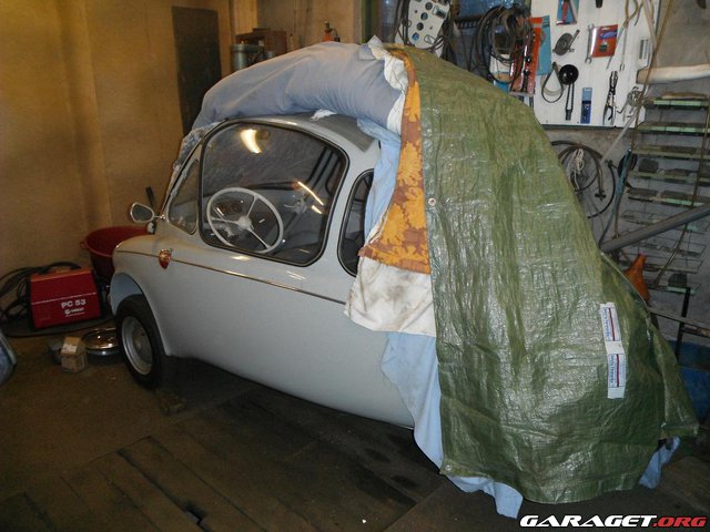

I hörnet av verkstaden stod denna skapelse:
https://www1.garaget.org/gallery/images/173/172487/172487-fbc23cc7be179ed4150779addf0f5995.jpg
Någon som vet vad det är?

-MATS- skrev:
PS
http://www1.garaget.org/gallery/images/ … 0f5995.jpg
DS
Fortsättning följer . . .
En Messerschmitt?

it_mutt skrev:
En Messerschmitt?
Nej hmm

En Heinkel/Trojan kanske?
DEN var det jag inte kom på!
Trojan 200 och "Kabin" (Kabine?) var väl originalnamnet...eller om det var tvärt om

RÄTT big_smile
VWetgirig hobbymekare
1 917 Inlägg
11 januari 2013
#1232
http://www.philseed.com/files/images/heinkel01.jpg

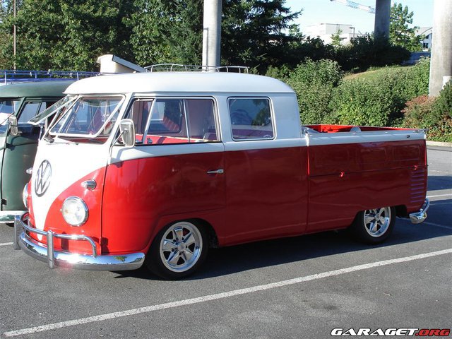

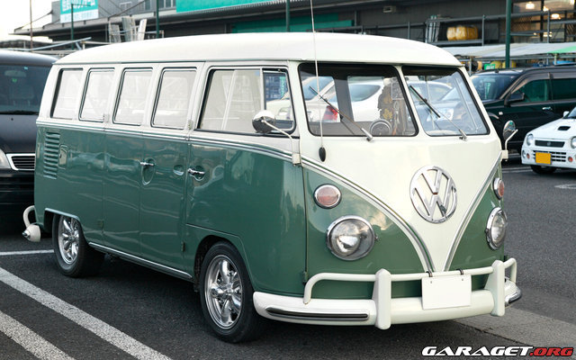

En fråga -Mats-! big_smile
Har sett att du ENDAST verkar vara fäst vid typ 1 och typ 3 o.s.v.
Hur tycker du om dessa?
https://www1.garaget.org/gallery/images/186/185991/185991-880a63a0806bcbcbbb02232143172df0.jpg
Är den inte vacker? big_smile
https://www1.garaget.org/gallery/images/186/185991/185991-8bcf3b869e874f68ac9d441d0c140b37.jpg
https://www1.garaget.org/gallery/images/186/185991/185991-74c9696268e8d23718bc0d88be85340b.jpg
Min personliga favoritbuss som jag definitivt vill veta mer om!
Bilden är tagen på Drottninggatan i Gävle. VW-bussen levererades av ''Bil & Buss AB'' och bilden är tagen den 31 Maj -1956
Åter till frågan! Är du lika stor fantast av dessa vackra typ 2'or som du är av dessa lika vackra typ 1'or? big_smile

en fin typ 2 pickup eller en safari buss är nog bland de finaste man kan åka omkring i tycker jag smile
Kolla gärna in mit projekt, vw bubbla oval: http://www.garaget.org/forum/viewtopic.php?id=258193
