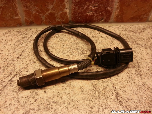

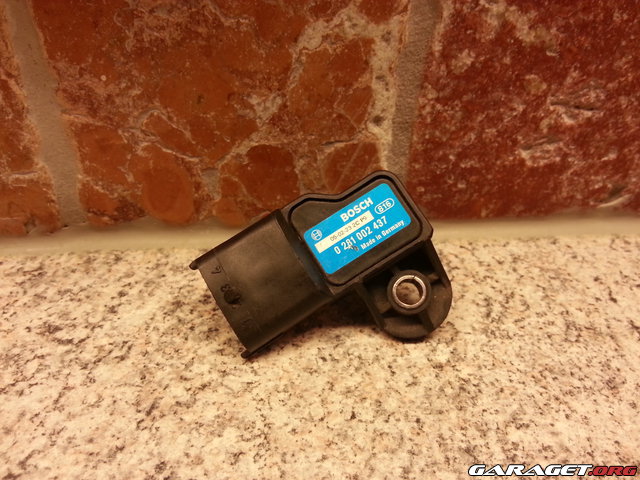

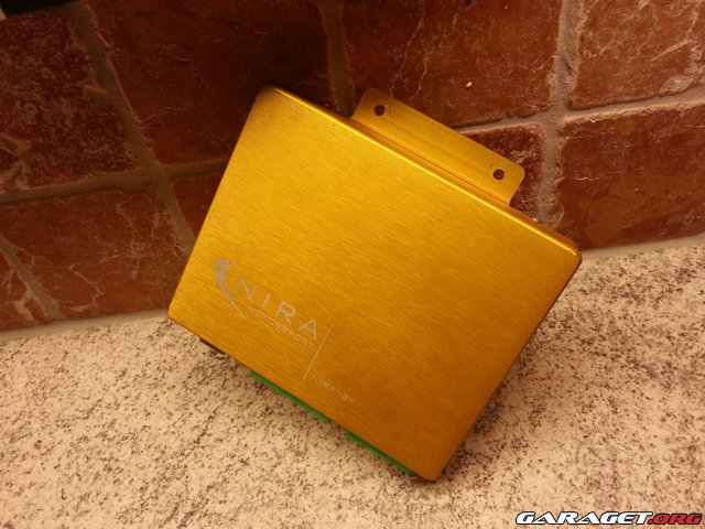

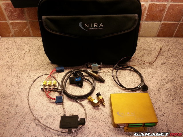

Mer delar hämtades ut på posten i förra veckan.
Var mitt nya styrsystem till motorn samt lite bra och ha grejer som jag köpte av en bra kille på nogs.se.
Det blev ett Nira i3+ som jag tror kommer fungera bra. Kommer få bygga om lite då jag tänkte köra med trigger nere på veven istället för att använda CAS-enheten som sitter på Nissan original. Kommer även få sätta en givare snyggt vid ena kamdrevet för kamsync då jag ska köra sekventiellt. Har redan funderat ut en lösning på båda problemen så vi får se hur det kommer lira! smile
Lite bilder då!

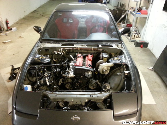

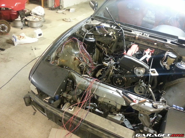

Hej hopp!
Fått gjort en del denna helgen. Har börjat gallra bort kablar ifrån original motorhärvan då jag kommer använda mig av Nira´s härva istället. Har varit lite bökigt då jag har fått snitta upp hela härvan för att få ut kablarna som inte skall användas mer. Men men, börjar närma mig slutet och när väl det gamla är ur så kan man koncentrera sig på den nya härvan sen. smile
Har även provmonterat grenrör och en kompis gamla turbo som är ungefär lika stor som den jag planerat att åka med till sommaren. Stötte på problem då kompressorhuset på turbon tar i huvförstärkningarna under motorhuven. Tänkte lösa det genom att såga bort förstärkningen precis i det området och sen köra med upphöjd huv i bakkant.

Får se om här kommer en uppdatering imorgon också, resterade del av härvan ska då ut och sen ska min nya bästis komma med posten också säger dom... smile

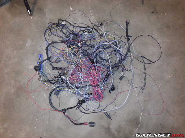

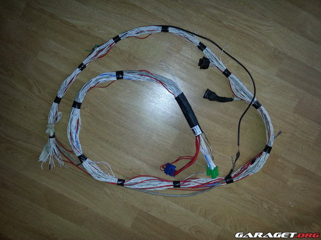

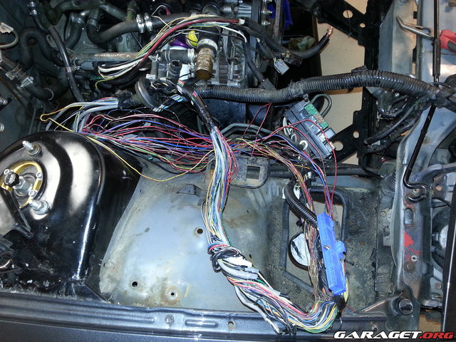

Tjäna!
Den gamla motorhärvan är äntligen ur bilen. Mycket märkliga skarvar trots att den är helt original, funderar på hur dom tillverkat dom på fabriken... smile
Ville egentligen kört med gömd kabelhärva för mer stilrent utseende men en del av original kabelhärva kommer ligga synlig, mest för att jag inte orkar flytta på original säkrings/reläboxar. Har dock beställt nya lock till boxarna för dom gamla var sunkiga och var även borrhål i ett av dom. Sen kommer kabelstammen kläs med något som har lite OEM-känsla. Den nya Nira-härvan skall jag försöka gömma så gott det går, har klurat en del på hur jag ska göra så får se om det funkar. smile
Näst på schemat står nu "tillverka insug", har släng iväg ett mail till den lokala plåtslageri-firman och frågat snällt om man kunde få köpa loss lite delar som kan behövas. Kommer bli helt i rostfritt, hade tänkt mig tryckrör i rostfritt också, så få siliconskarvar som möjligt är målet. smile
Pictures maestro!
Gamla härvan ligger och lider på golvet.

Nira-härvan som skall dit. Efter 3timmars pyssel så lyckades jag rensa bort allt som den förra ägaren gjort. Fick bli så då jag förmodligen inte skulle dragit alla kablarna som honom + att han hade valt att köra wasted spark vilket jag inte skall göra. smile

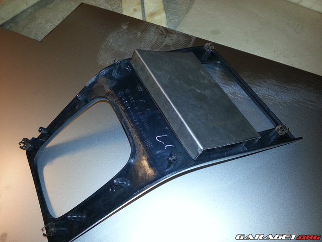

Har mest småpysslat under ledigheten då jag inte fått tillbaka mina flänsar ännu. Har fått gjort en hållare till Niraboxen, satte den på originalplatsen d.v.s. till höger om passagerarens fötter. Gjorde sedan en panel till lite brytare på stereons gamla plats. Har satt dit 3st, skall användas till: 1: Av/på launchcontrol. 2: Val av mapp 1 och mapp 2. Och nummer 3. Till tvångskörning av elfläktar. Funderar även på att sätta dit en bredbandslambdamätare för säkerhets skull. smile

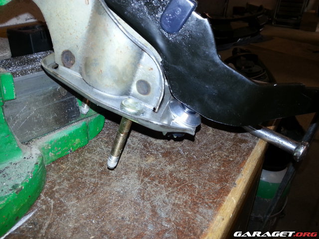

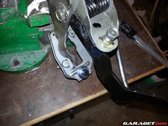

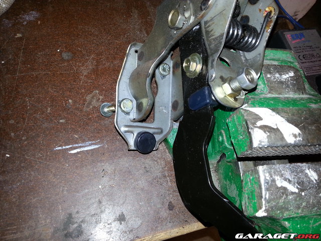

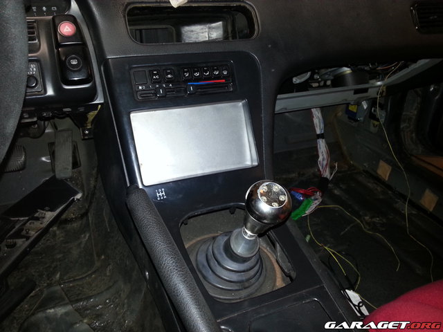

Byggde sen om original kopplingspedalställ, original sitter det en gummistopp som pedalen stannar på. Men i och med att jag vill aktivera lauchcontrolen med pedalen så tog jag bort gummistoppen, borrade upp hålet och ersatte den med en vanlig brytare. smile

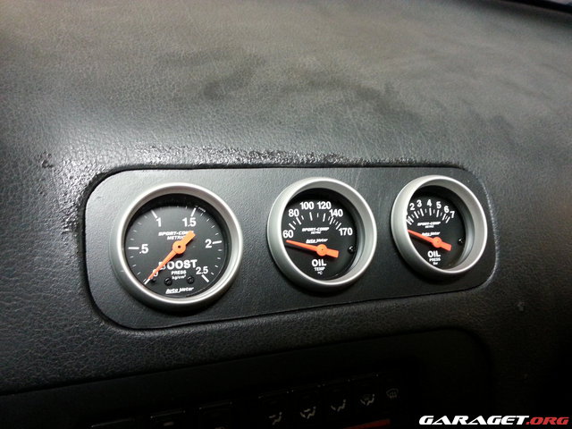

Avslutar med två bonusbilder, fick hem mina nya mätare som jag var tvungen att provmontera.

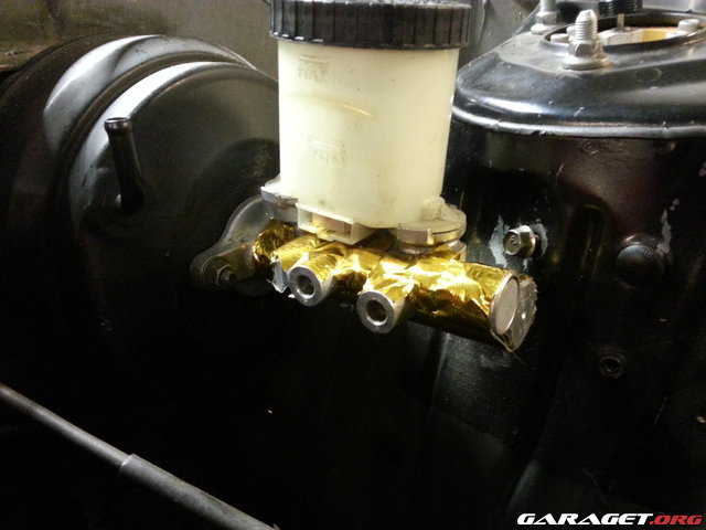

Sen var jag tvungen att prova mitt senaste inköp, värmereflekterande tejp. Får se om jag lindar in det snyggare sen, den kvarblivna bromsvätskan dödade vidhäftningsförmågan totalt så blev lite pösigt.
https://www1.garaget.org/gallery/images/125/124043/124043-8f20796a792101eba87f80c16843ebce.jpg

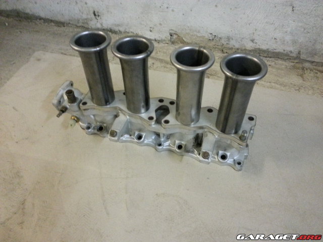

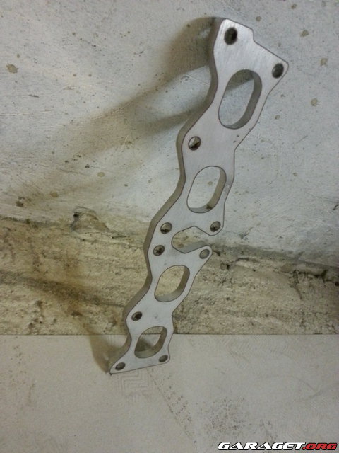

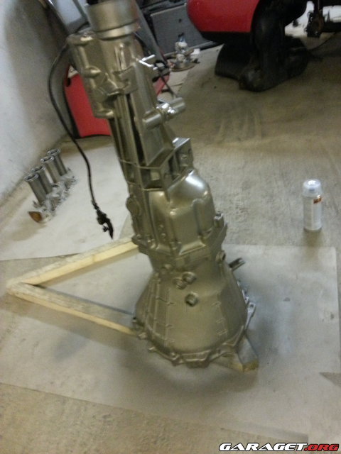

Insugsflänsen är äntligen kommen, slutade med att posten returnerade mitt paket som då legat i Örnsköldsvik i nästan en månad. När jag väl fick hem det så tog jag tag i det själv, hörde med en firma i närheten av mitt jobb om dom kunde göra den, vilket dom kunde. En vecka senare fick jag en riktigt fin fläns precis som jag ville ha den. Tackar Meccom i Klippan för detta! smile

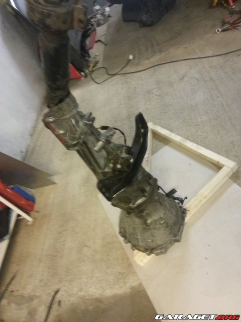

Har även plockat ner växellådan och gjort vid den, blev ny färg också. Ska byta olja innan den åker upp också, blir nog till att testa redline olja detta året och se om den är så bra som alla säger. smile

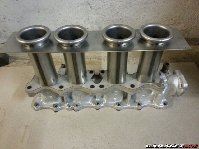

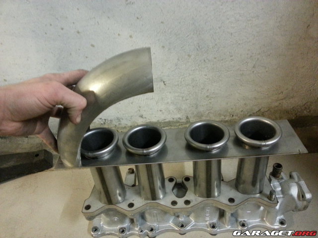

Insugsbygget fortsätter, har mätt ut och tillverkat plåten runt trattarna nu. Delade även en 90* böj som kommer användas som gavel på plenumet. Gick åt några sågblad, fruktansvärt hårt material! Men kommer nog bli bra tillslut. Trattarna fick modifieras i ändarna, flänsen är lite oval så efter lite kärlek passar dom bättre.
Tänkte punkta upp det i veckan, får vänta med helsvetsning då jag måste låna polarens gastub eftersom jag kommer svetsa det med rotgas. Vill inte ha "svamp" på insidan av plenumet som riskerar att lossna ner i motorn. Kommer även svetsa samtliga tryckrör på samma vis.
Bilder på hur långt jag kommit:
