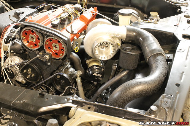

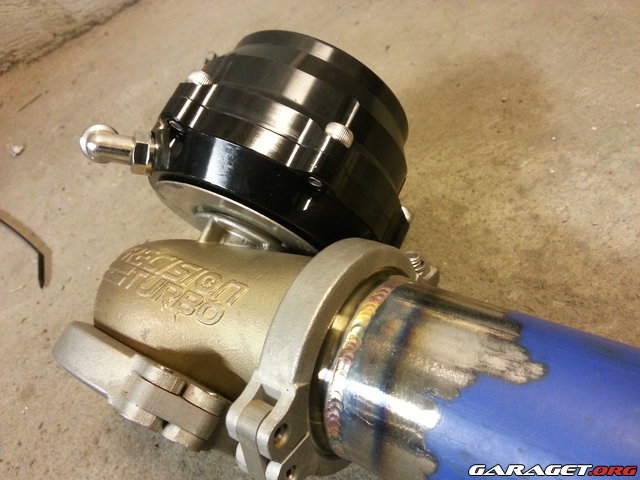

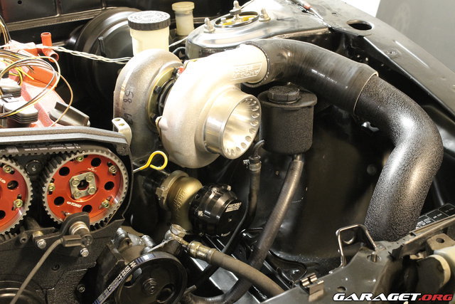

Här kommer 2 bilder ifrån gårdagens arbete smile
Wastegate på plats samt flyttad servobehållare.

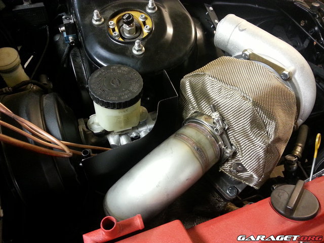

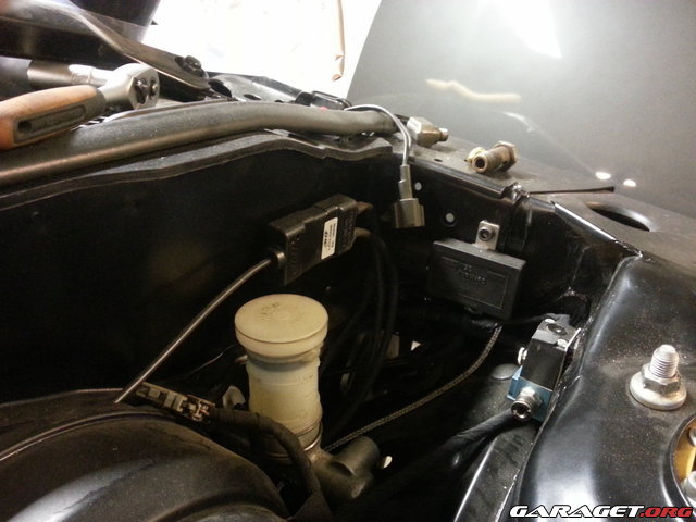

Har hänt massor sedan sist! Bränslesystemet är 95% klart, härvan är färdigdragen, mini elcentral inbyggd i handsfacket, koppling och växellåda monterat, downpipe och avgassystem svetsat, tryckrör nr2 färdigsvetsat, grenrör omplåstrat samt egt-hylsa ditsvetsad, värmeplåt för att skydda huvudbromscylindern tillverkad, modiferat fästen till fuelrailen.

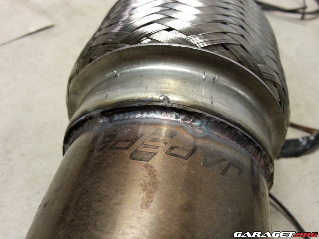

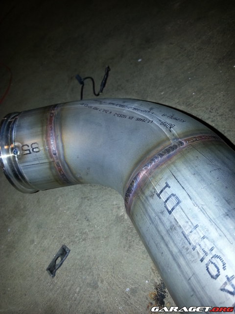

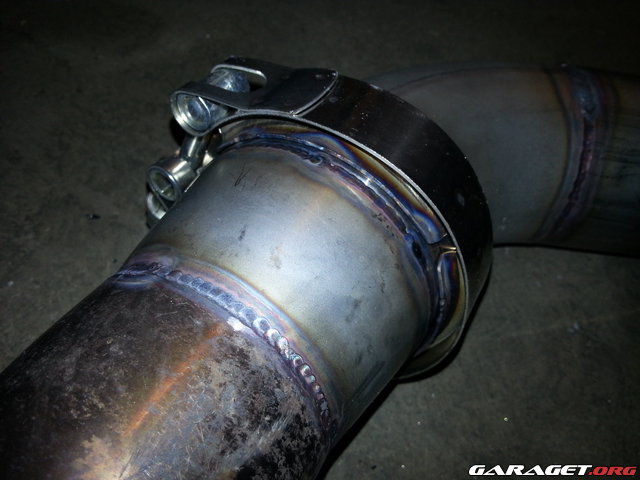

Har svetsat om mitt gamla avgassystem för att passa  downpipen som jag fick bygga till den nya turbon. Hade varken lust eller tid till att bygga ett helt nytt just nu. Får se om jag orkar ta tag i detta senare under säsongen. smile
https://www1.garaget.org/gallery/images/125/124043/124043-7d9c4a4b60396dea8617913d8781c9c8.jpg
Tha downpajp!
https://www1.garaget.org/gallery/images/125/124043/124043-0c6cd903158dc3abaef7209ae8710ad5.jpg
V-band ofc!

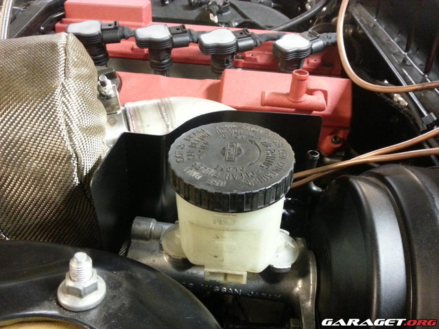

Byggde en fin liten värmeplåt för att skydda min lilla huvudbromscylinder från värmen. Finns ju roligare grejer än kokande bromsvätska. smile

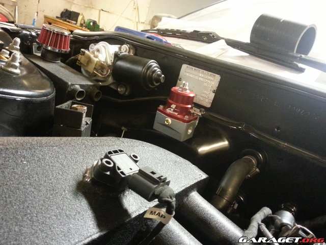

Prylhörnan! Nira EGTC, en mac-ventil samt AiM lambdacontroller för Bosch 4.9 sond.
https://www1.garaget.org/gallery/images/125/124043/124043-199cc43f61c8036d548b81561887d6ee.jpg
Bränsletrycksregulatorn dithängd.

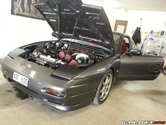

Första rundan är nu också avklarad! Gick kanon, Alex började få ordning på dellasten mot slutet så snart kan vi börja med fullgasmappningen. Upptäckte dock när jag ställde in bilen att den läckte lite olja, såg ut som att komma mellan motor och låda. Men är rätt säker på att det är mellan tråg o block som det läcker, har därför plockat av tråget idag. Skall tätas om och monteras imorgon. smile
